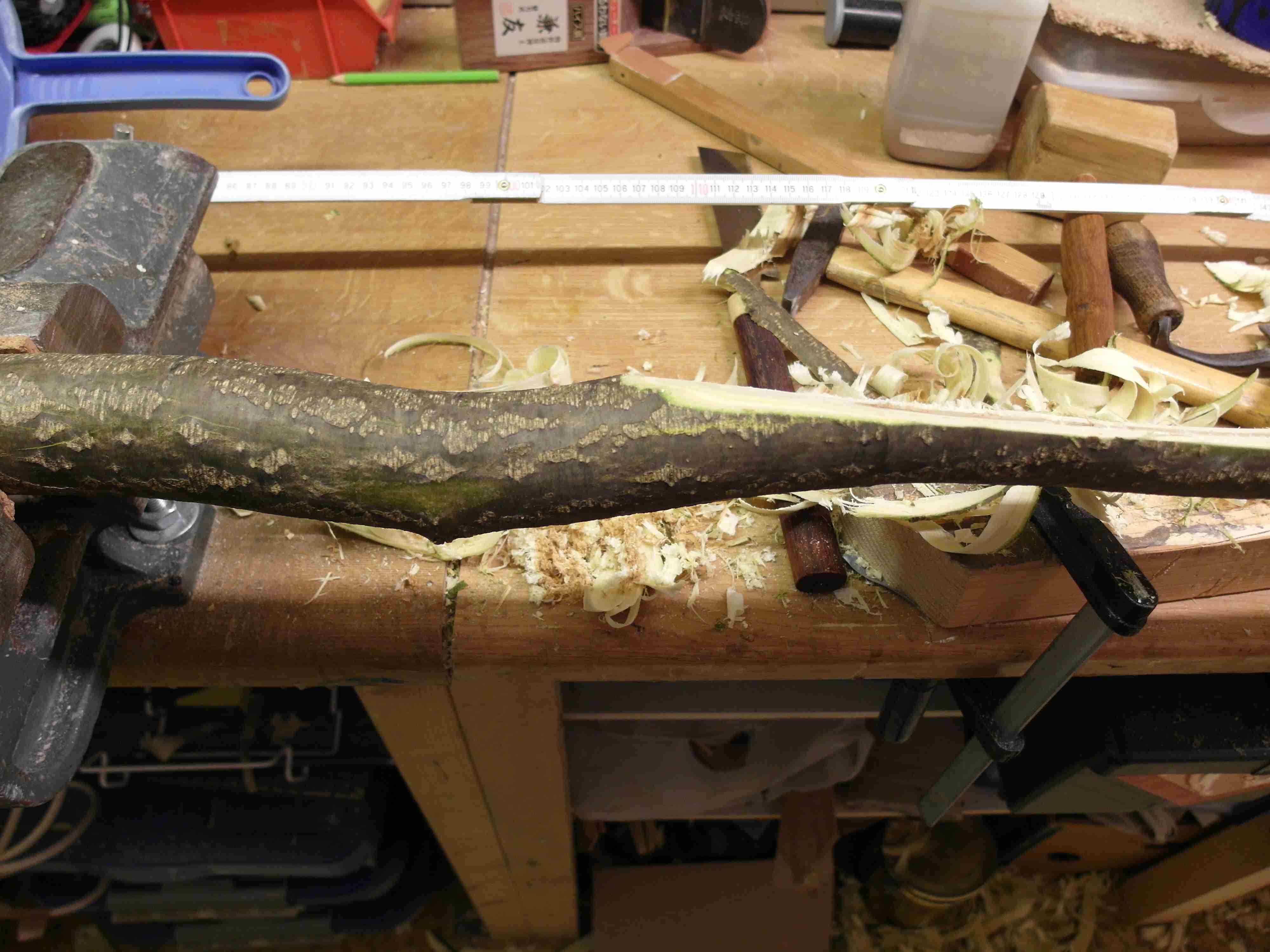

Hallo, und Danke für die Tips. Ich bin beiden Wegen nachgegangen. Ein wenig geschwächt Richtung Bogenenden, und auf Standhöhe gebracht. Und, was soll ich sagen, sah erst mal gut aus. Bog schon ganz schön.

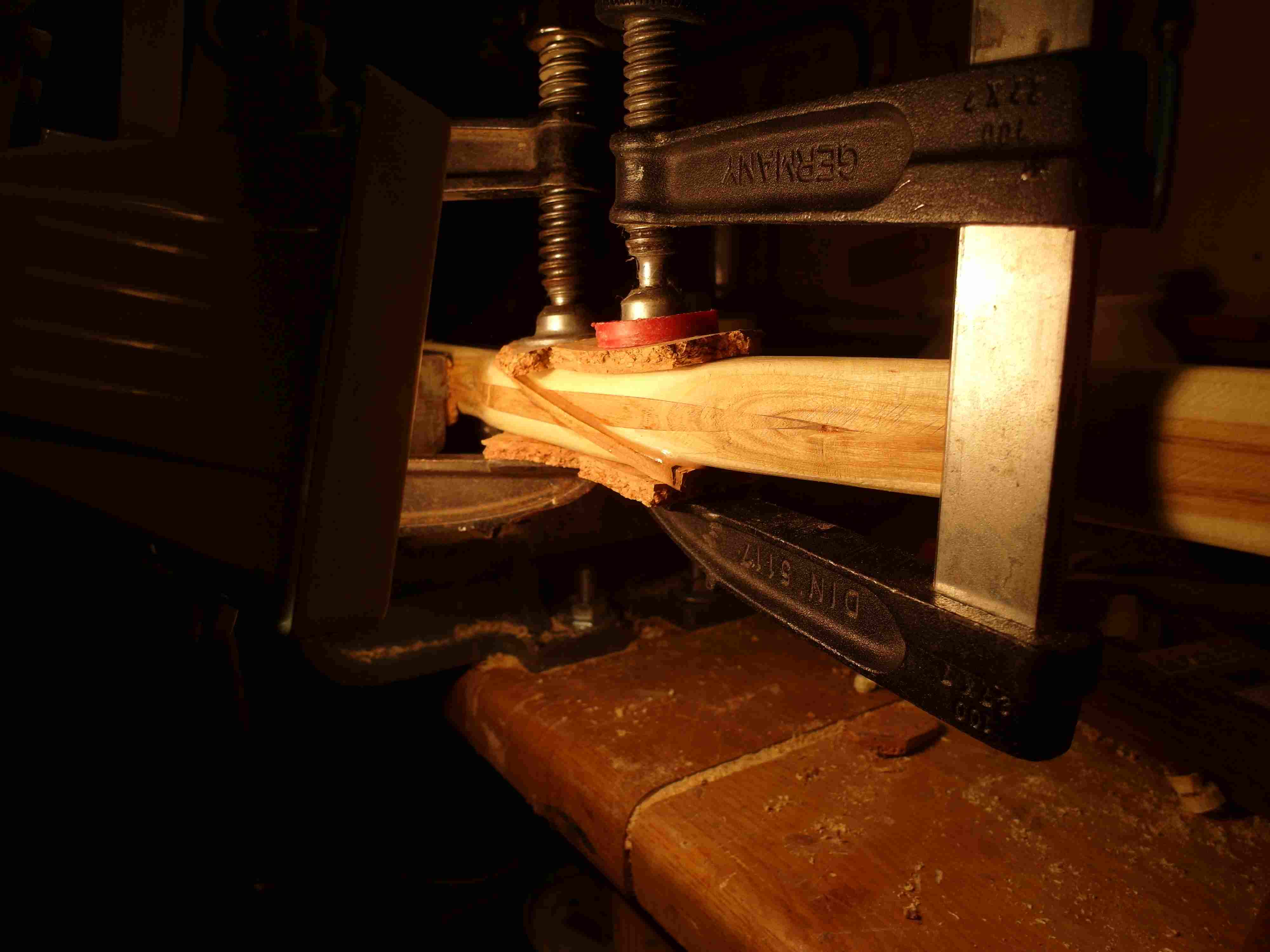

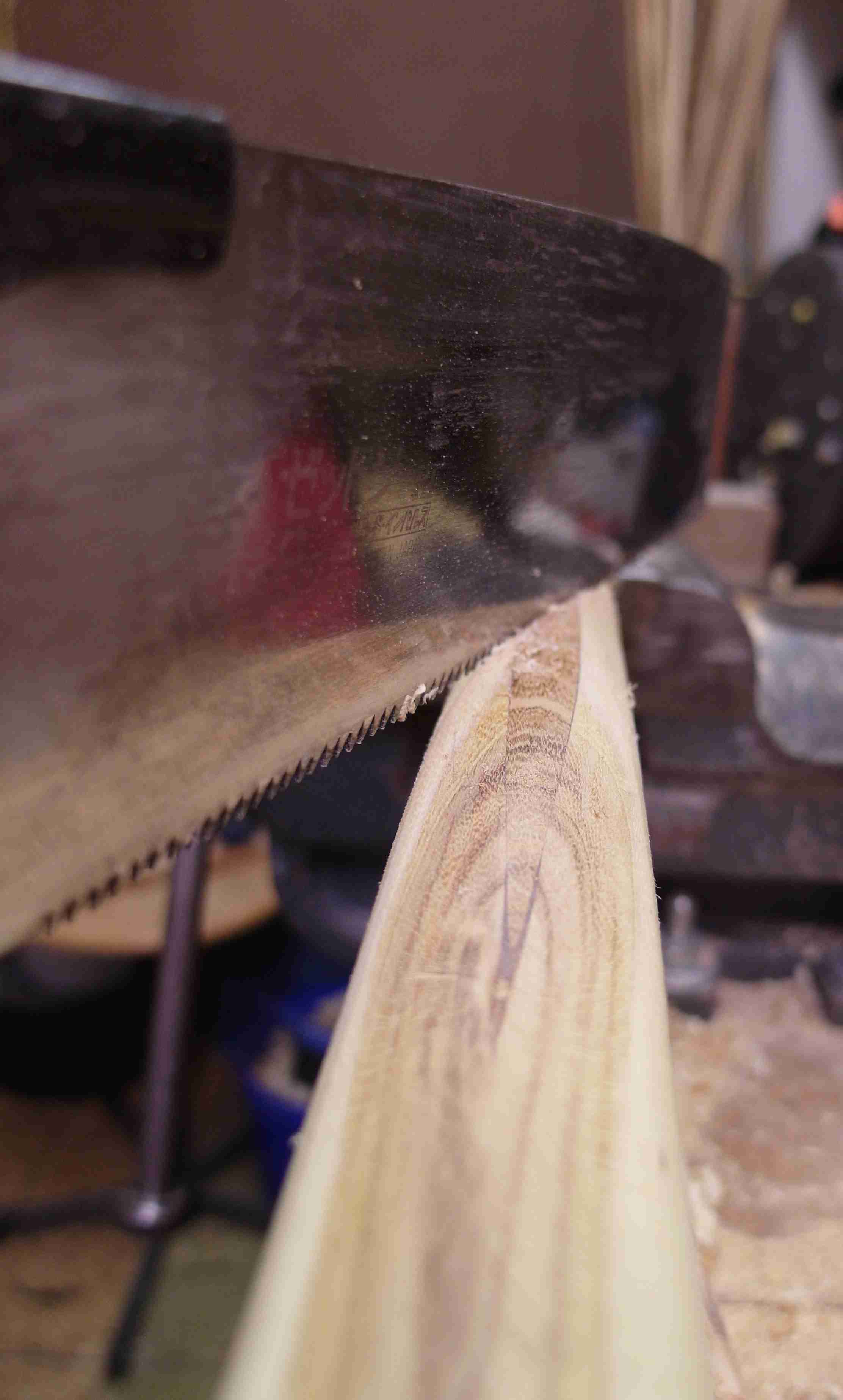

Räusper, nur die Sehne liegt ca. 5 cm außerhalb der MItte: Nunja, es gibt immer ein erstes Mal, und bei dem tats noch weh... Den Keil habe ich aus einem schönen Goldregenstückchen gesägt, das eigentlich mal ein Atlatl werden soll...
Hier zu sehen in einem Stilleben der verwendeten Werkzeuge. Und hier klebt der Keil auf der einen Seite. Ich habe erst eine Seite geklebt anstatt gleich mit zwei glitschigen Klebestellen zu hantieren. Ich denke, so lässt sich der zweite Arm dann leichter fixieren. Naja, ist dann leider nicht mehr aus einen Stück, aber ich habe wieder viel gelernt.

Wär Dämpfen/Kochen/Erhitzen und Biegen im Griff keine Option gewesen?

Re: Saplingbow 11, Grober Schnitzer 2 x Goldregen
Ja, das meine ich aber auch.
Das hättste mit nem Heißluftfön ohne viel Gedöns wieder auf Linie gebracht.
Überhaupt - das Stämmchen war für einen Goldregen doch eigentlich schon relativ gerade, der Reflex schön gleichmäßig und mit dem, was du bisher so an Arbeit reingesteckt hattest, warst du doch auf 'nem vielversprechendem Weg.
Tja, nu' isser durch...
Hm, vielleicht war ich wirklich etwas vorschnell. Ich muss zugeben, dass ich den Keil schon immer rmal ausprobieren wollte. Zudem war ich mir nicht sicher, wir gut der bereits eingeklebte Riss-Keil ein dämpfen bzw. thermisches Verformen mitmacht. Wie schätzt ihr das ein?
Bin ich damit eigentlich aus der Sap-Wertung, oder ist das noch ein erlaubter Eingriff?
Tach, beim dämpfen oder sonst irgendwie mit Hitze verformen leidet der Kleber, d.h wahrscheinlich hättest Du den Keil neu einkleben müssen. Das wäre aber kein großes Problem gewesen, der Keil hätte sich ja auch verbogen.
Zersägen und kleben ist kein Problem beim sap - alles gut.

So, nun klebt er.

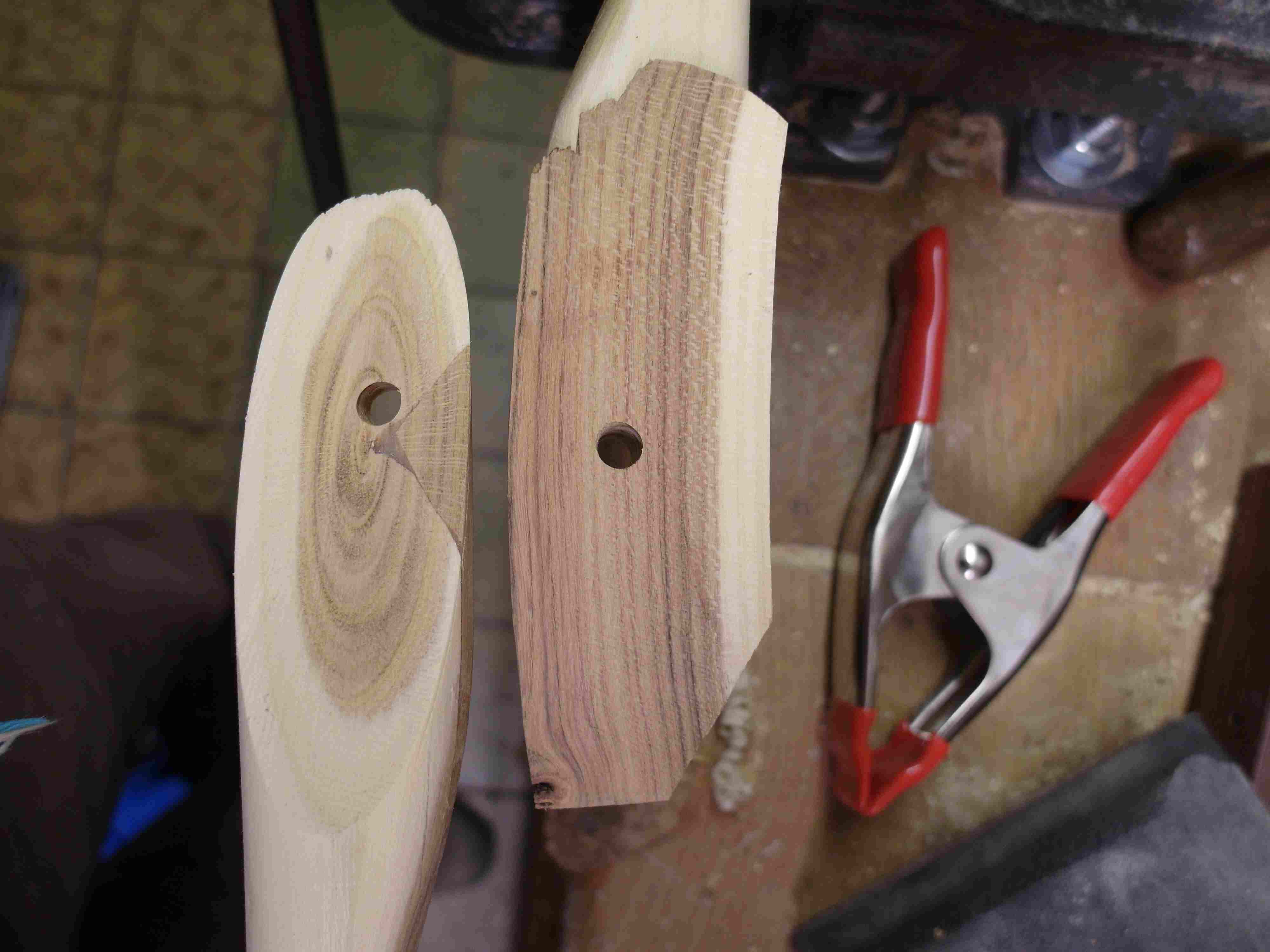

Gegen das Verrutschen habe ich eine 6 mm Bohrung gesetzt, und einen (selbstgeschlagenen) Ulmendübel eingesetzt. Leider kein Bild, halt Dübel, Loch, schon klar...
Und wei es so schön ist noch ein Klebedetail
So, morgen geht es in den Endspurt.
So, nun klebt er.

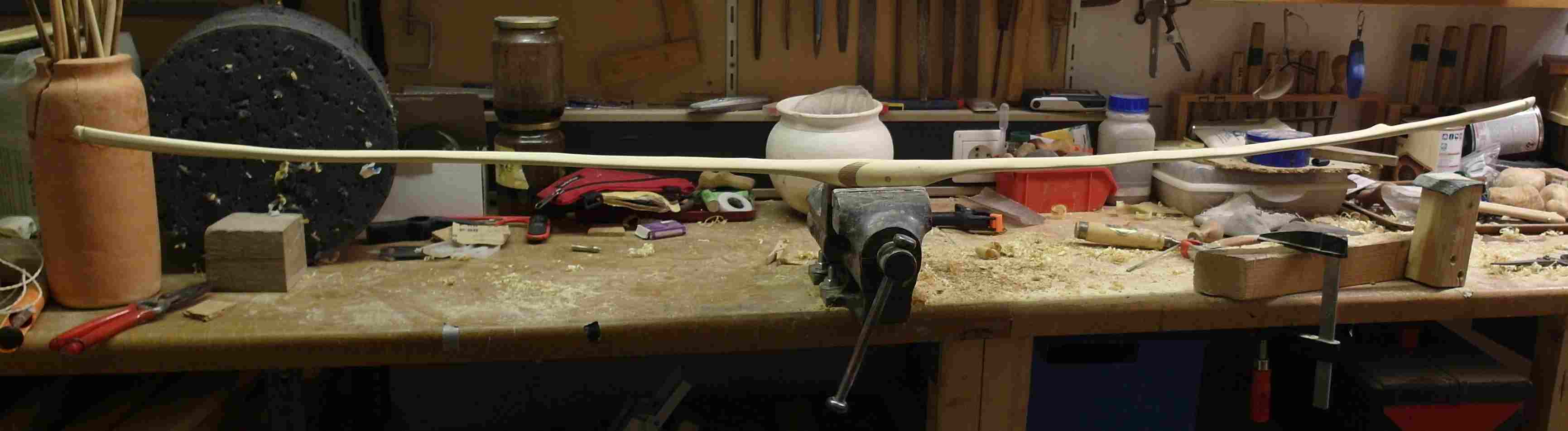

So, der Tiller ist gemacht, und das ist das Ergebnis,
rechts ist unten:
Ungespannt Auf Standhöhe bei 28 Zoll Auch wenn das schöner geht habe ich ihn so gelassen, weil
1. liegt er nun bei 33# bei 28" und weniger will ich bei einer Länge von 159 cm nicht.
2. mir die letzte Ruhe fehlt um das noch auszutüfteln und
3. mir die letzte Ruhe fehlt um das noch auszutüfteln
Hier noch ein Detail vom Griff, der mir ausgesprochen gut gefällt. Ich wollte die Klebung und den Dübel eigentlich unter einer Hanfschnurschicht verbergen, aber nö, der bleibt so.
Und so liegt er nun ganz entspannt und freut sich auf die Hartölmassage...
rechts ist unten:

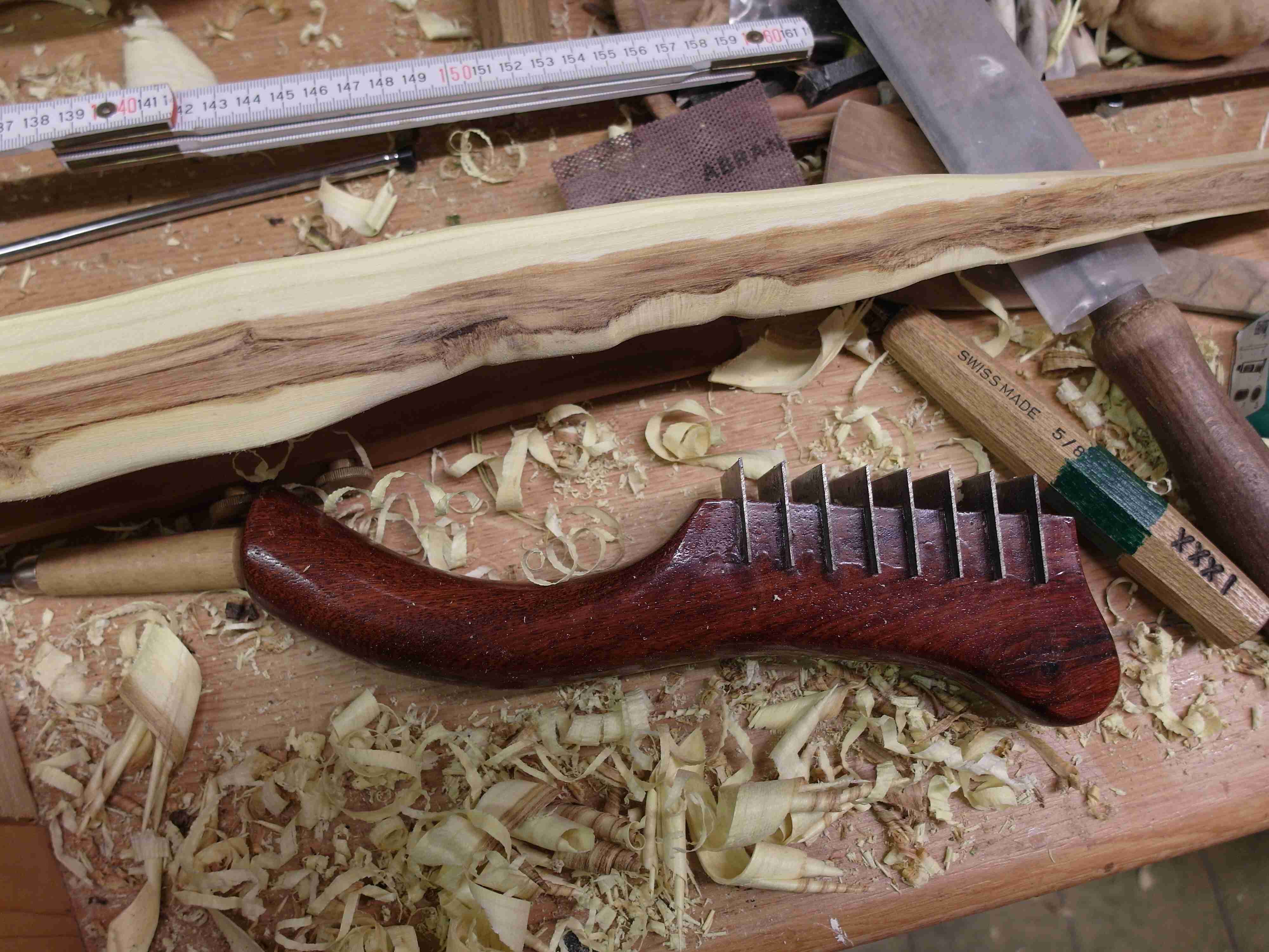

Das wäre der 2. gewesen, dazu komme ich aber nicht mehr, auch wenn er trocken ist. Griff Ohne Rinde Mit 2 Löchern (schon weggearbeitet) ... aber er läuft ja nicht weg.
Wenn ich den ungespannten Bogen anschaue, finde ich den Tiller gut! Dafür spricht auch, dass er ordentlich was vom Reflex behalten hat, gut gemacht
auf den ersten Blick biegt er zu den enden hin etwas wenig, wenn ich mir aber die Sehnen Winkel anschaue, hätte ich die enden auch steifer belassen.
