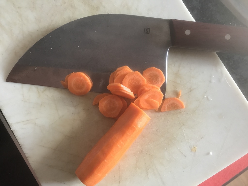

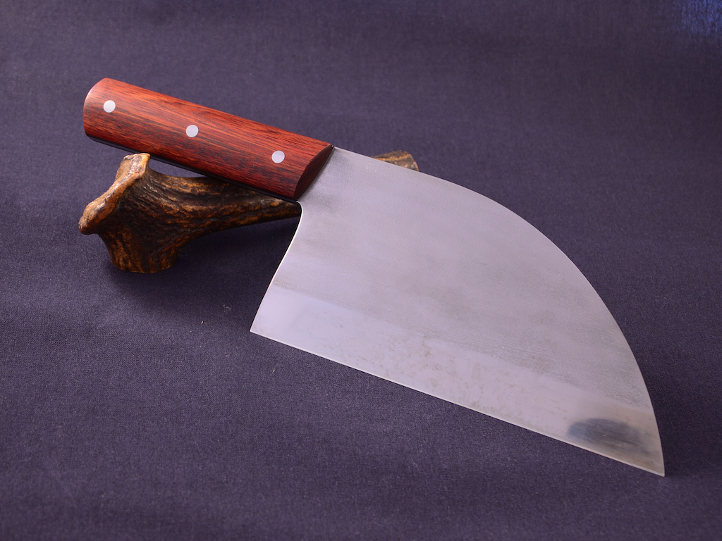

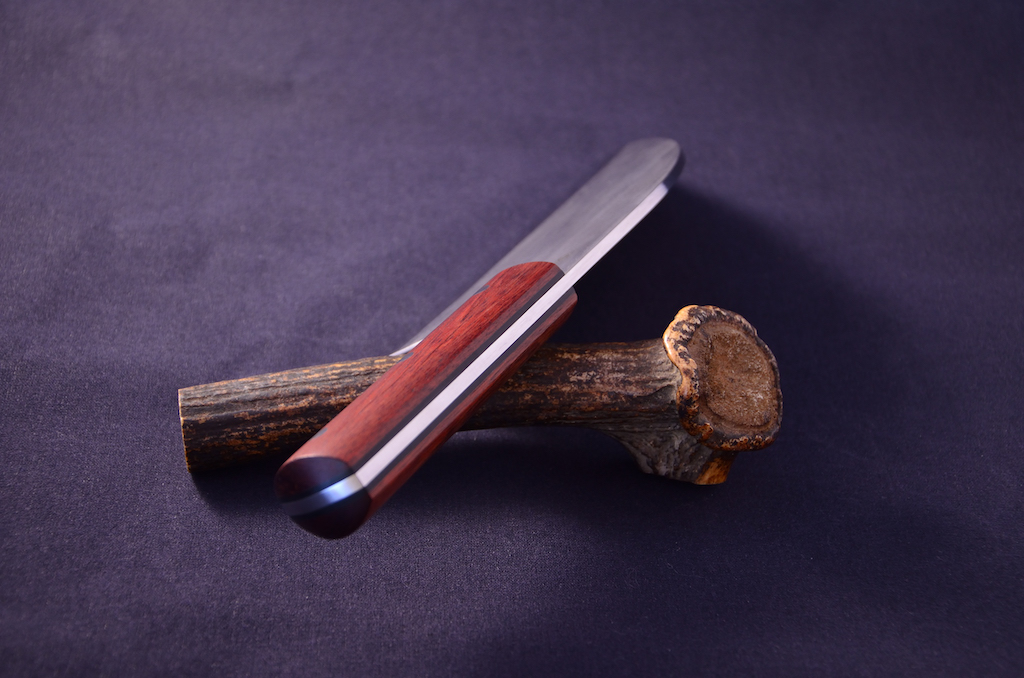

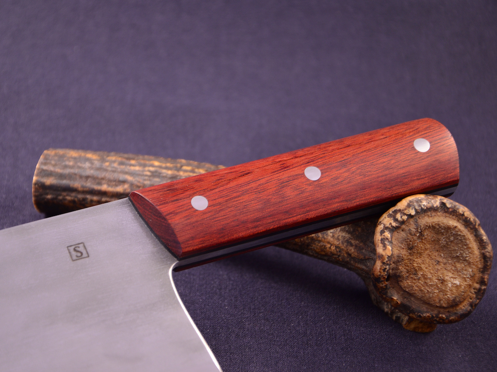

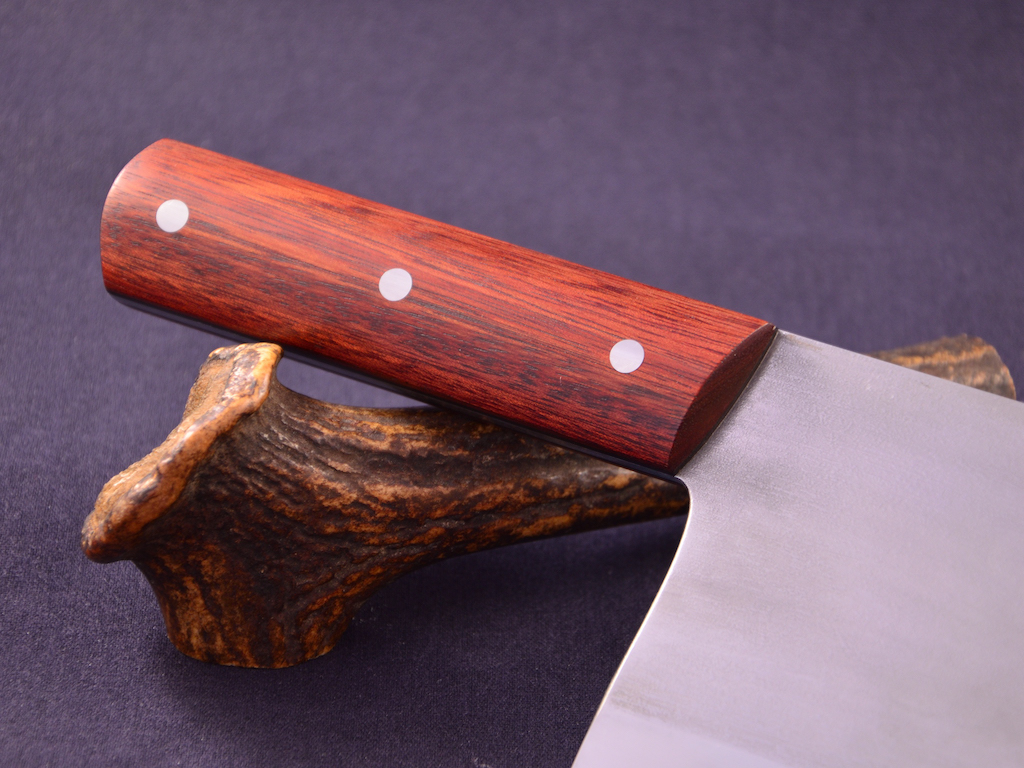

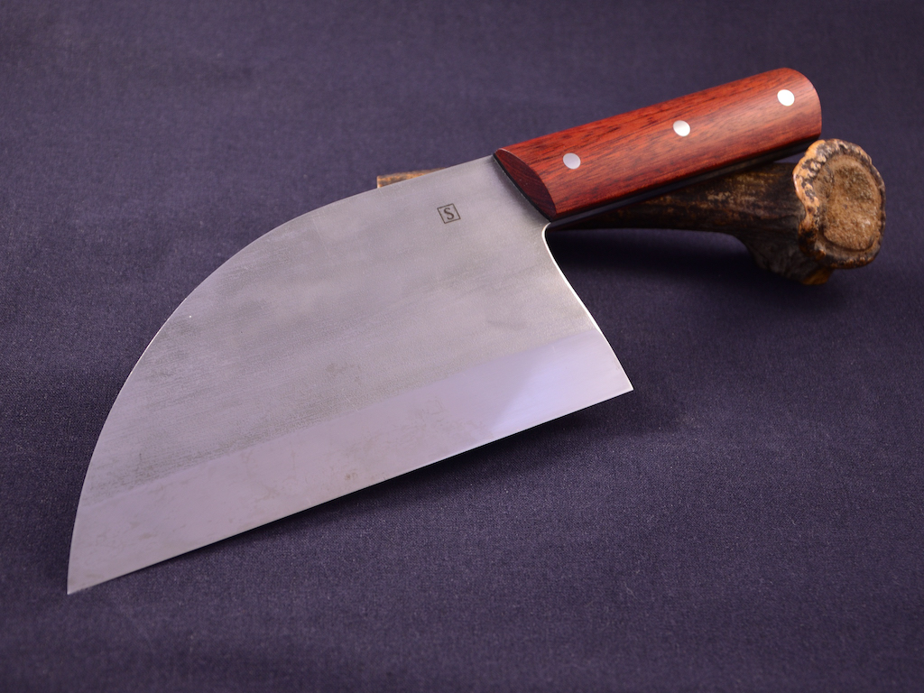

So um Weihnachten kam ein Freund meines ältesten Sohn mit einem Bild auf mich zu: “Kannst Du mir sowas machen?“
Auf dem Bild war ein Serbisches Haumesser, groß, schwer und irgendwie archaisch.
Ich hab das ganze mit ihm besprochen, er will es schwer und heftig und er will es zum kochen verwenden.
Für so ein Messer hätte ich lieber einen einfachen C-Stahl wie C60/C75 genommen, aber ich schmiede nicht und die Stähle sind als Flachmaterial in diesen Maßen kaum zu bekommen.
Ich habe mich dann für 1.2842 entschieden, nicht zu hoch gehärtet auf ca. 59 HRC und den Rücken nochmal hoch angelassen.
Nun dies kam dabei heraus. Ich habe die Klinge nicht selbst gehärtet und ich vermute dass die Klinge einen Härtefehler hat. Die Oberfläche vor dem Härten auf K220 geschliffen kam mit dieser Orangenhaut ähnlichen Struktur zurück. Ich habe das so noch nie gesehen und vermute dass die Klinge überhitzt wurde.
Ich habe mich nach Rücksprache mit zukünftigen Besitzer entschlossen das Messer trotzdem fertig zu machen. Fall es in der Nutzung Schäden zeigt, ausbricht o.Ä. nehme ich es zurück und mache ihm ein Neues. Wir haben uns auch entschlossen diese Oberfläche zu lassen weil sie irgendwie auch gut bzw. Interessant aussieht.
Da das Ding in keinen Messerblock passt hab ich noch eine Scheide genäht.

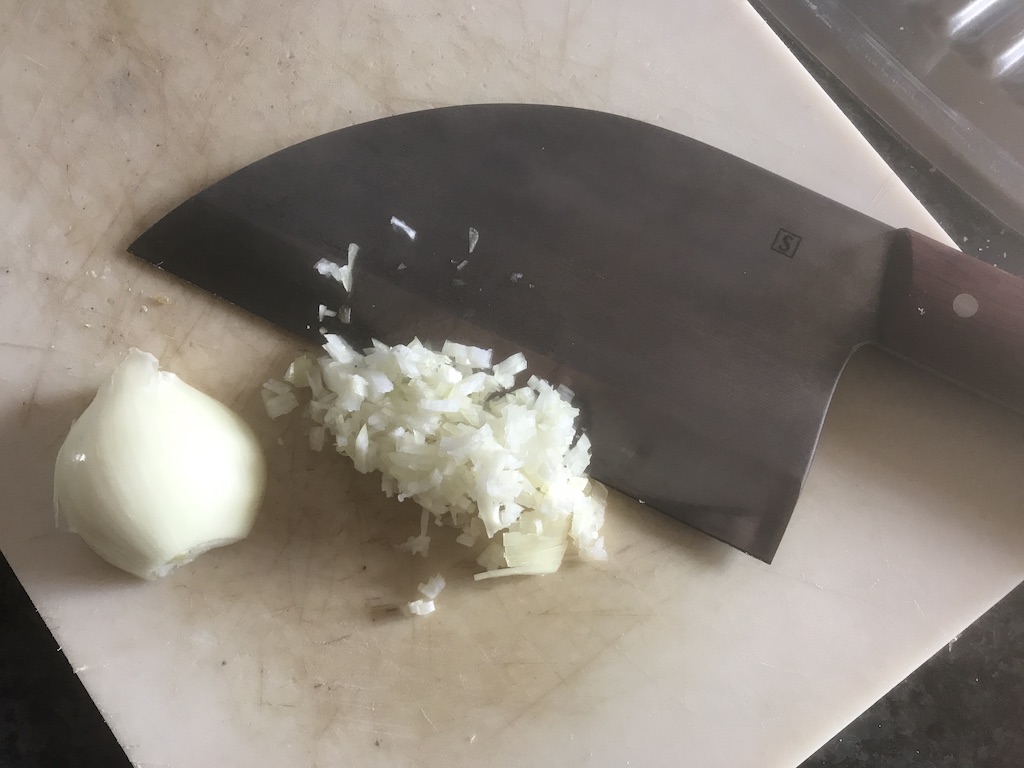

Ich musste das Teil mal in der Küche ausprobieren und habe eine Zwiebel und Karotte zerlegt. Wenn man schwere Messer mag, das Gewicht erledigt schon viel der Arbeit. Ich hätte es für mich etwas dünner und leichter gemacht.
Hier die Daten
Stahl: 1.2842
Griff: Das Holz hab ich von meinem Freund aus Brasilien, Couepia grandiflora oder auch Sweet Angelim (einen deutschen Namen habe ich nicht gefunden), schwarzes Fiber und Pins aus Edelstahl und nein keinen Mosaikpin.
Länge: 315 mm
Klingenlänge: 195 mm
Dicke: 4 mm
Gewicht: 580 g / 649 g mit Scheide
Ich hoffe es gefällt, Kritik, Kommentare und Anregungen wie immer erwünscht.
Danke fürs Schauen
Roland

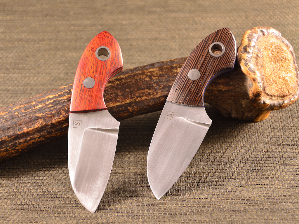

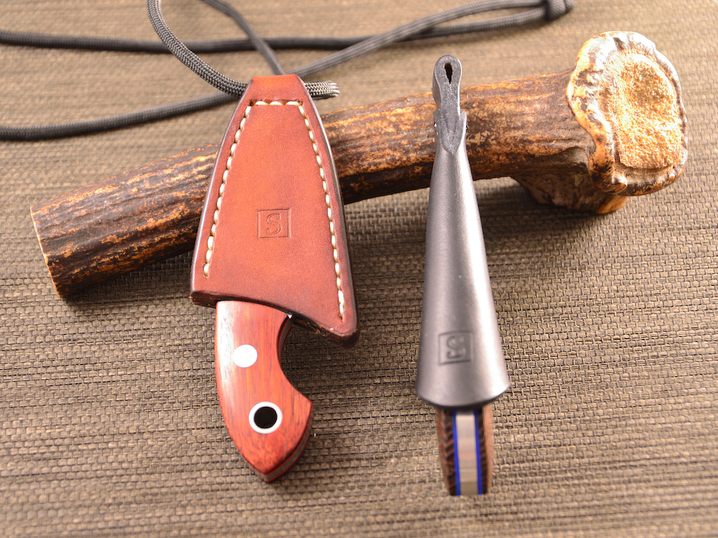

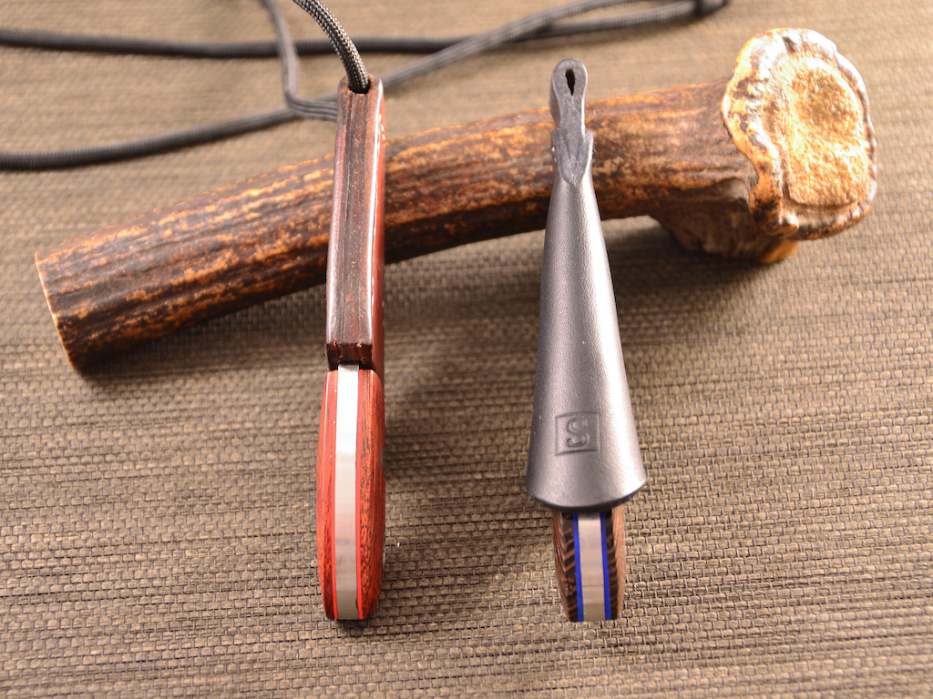

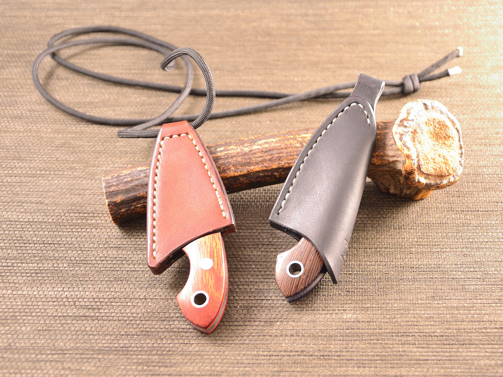

Hallo Messermacher,
gleich vorneweg der Entwurf dieser Messer ist nicht von mir. Ich hab das mal vor Jahren bei einem Bekannten in den USA gesehen. Ich hab mir den Umriss genommen. Ich gehe mal davon aus dass sein Messer Fabrikware ist, Markierungen habe ich keine gesehen da sein Messer ziemlich gebraucht war.
Das letzte von mir vorgestellte Messer war groß und schwer. Diese sind jetzt das Gegenteil, leicht und klein – Fingerlinge.
Entstanden sind dies Messer eher aus Zufall bzw. als Experiment. Das Serbische Kochmesser hatte doch diese Orangenhautoberfläche. Ich habe also einem kleinen Abschnitt das Stahls genommen und diese beiden Messerchen gebaut um zu sehen ob ich das replizieren kann. Beide Klingen wurden von mir in meiner Gasesse gleich gehärtet (soweit ich das an einer Esse kann), eine wurde vor dem Härten normalisiert, die andere nicht. Beide Klingen sind hart und die Orangenhaut hat sich nicht gezeigt. Ich habe noch zwei Probestücke auf die gleiche Art wärmebehandelt und gebrochen. Ich bin jetzt nicht der Experte im beurteilen von Gefügebruchbildern. Beide sehen gleich aus, nicht super fein aber auch nicht grob.
Ich habe also beschlossen die Messerchen fertig zu machen und auch zwei unterschiedliche Scheiden zu nähen. Sie müssen noch geschärft werden und Lederriemen muss ich auch noch besorgen oder machen.
Hier die Daten:
Stahl: 1.2842
Länge: 100 mm
Klingenlänge: 45 mm
Klingendicke: 4 mm
Messer 1
Hohlschliff
Griff: Couepia grandiflora oder auch Sweet Angelim (war eine Abfallstück vom serbischen Kochmesser), rotes Fiber und Edelstahl
Gewicht: 50g / 61g
Messer 2
Flachschliff
Griff: Wenge, blaues Fiber und Edelstahl
Gewicht: 52g / 67g
Ich hoffe sie gefallen.
Kritik und Anregungen wie immer erwünscht.
Roland
P.S. Ich habe gerade gelernt dass dieses Messer von Jesper Voxnaes entworfen wurde und von Böker vertrieben wird. Ich werde dies Messer also nicht veräußern. Entweder behalte ich sie selbst oder verschenke sie.

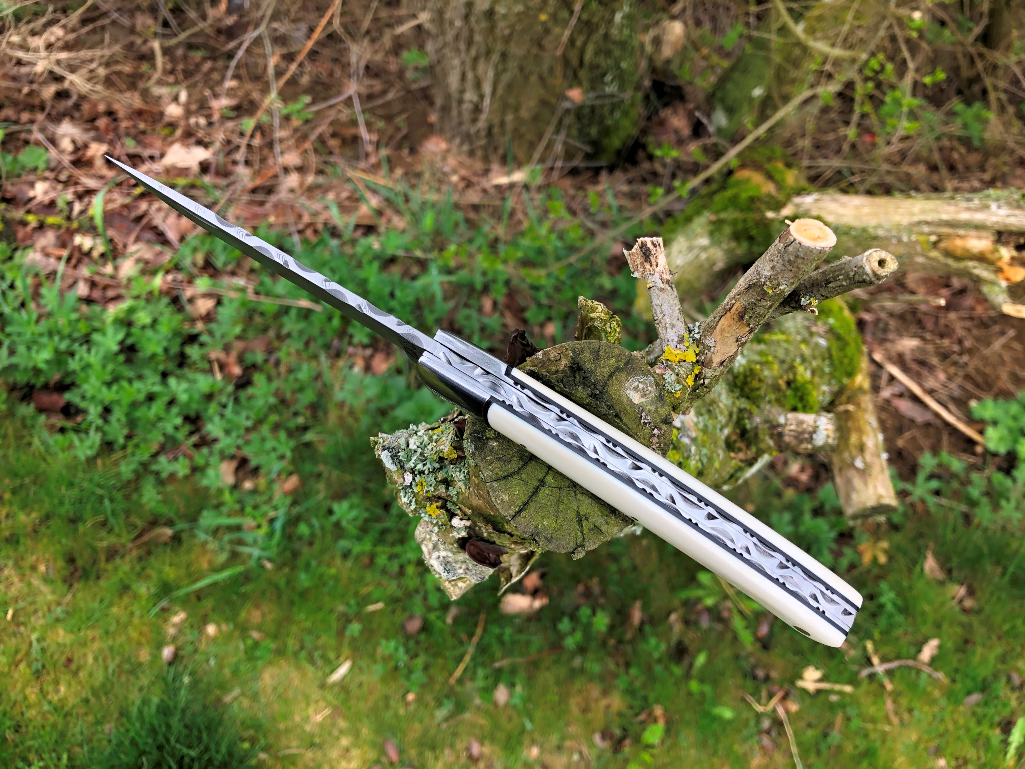

ich bin mal wieder zum Messerbauen gekommen.
Diesmal ist es ein Le Thiers, die Platinen und Feder habe ich als Rohling bei Marita Hermanns gekauft.
Die original Klinge benutze ich nicht.
Meine Klinge ist aus Damasteel® Dense Twist™ gefertigt (das Material habe ich von der Fa. Jürgen Schanz) .
Sie ist 95mm lang, und 3.2mm dick.
Jürgen Schanz härtet mir dann auch immer die fertige Klinge (da gab es noch nie einen Grund zu Beanstandungen).
Der Griff besteht aus Mammut Elfenbein von der Fa. Arctic Antiques™ mit schwarzem GFK unterlegt.
Die Verzierungen schleife ich mit der Dremel rein.
Ich freu mich über jegliche Art von Rückmeldung
