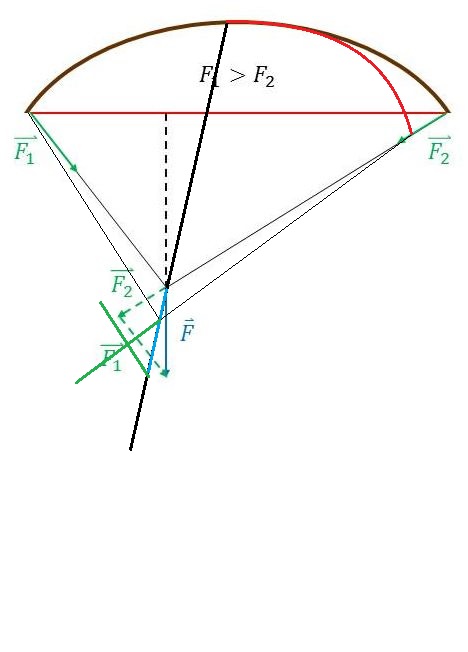

Wazuka hat geschrieben: 31.01.2019, 14:24 Wenn ich also die Sehne etwas höher abgreife, sollte sich die Kraft auf den unteren WA reduzieren, sprich, er sollte weniger biegen. Warum also beobachten wir bei meinem Bogen genau das Gegenteil? Mache ich irgendwo einen Denkfehler?
Deine Skizze enthält Fehlannahmen!
Die schwarz-gestrichelte Kraftlinie verläuft z.B. falsch, denn sie muss ja weiterhin zwischen Zuggpunkt an der Sehne und Druckpunkt am Griff verlaufen!
Die Geometrie eines Bogens verändert sich leider komplett mit jeder Einzeländerung. Meine Skizze hat keinen Anspruch auf 100% Korrektheit, sie soll nur zeigen, dass sich mit dem veränderten Griffpunkt das gesamte Gefüge verschiebt und schon die Ergebnisse auf einmal ganz anders aussehen!

Danke Rabe! Jetzt macht das schon viel mehr Sinn.
