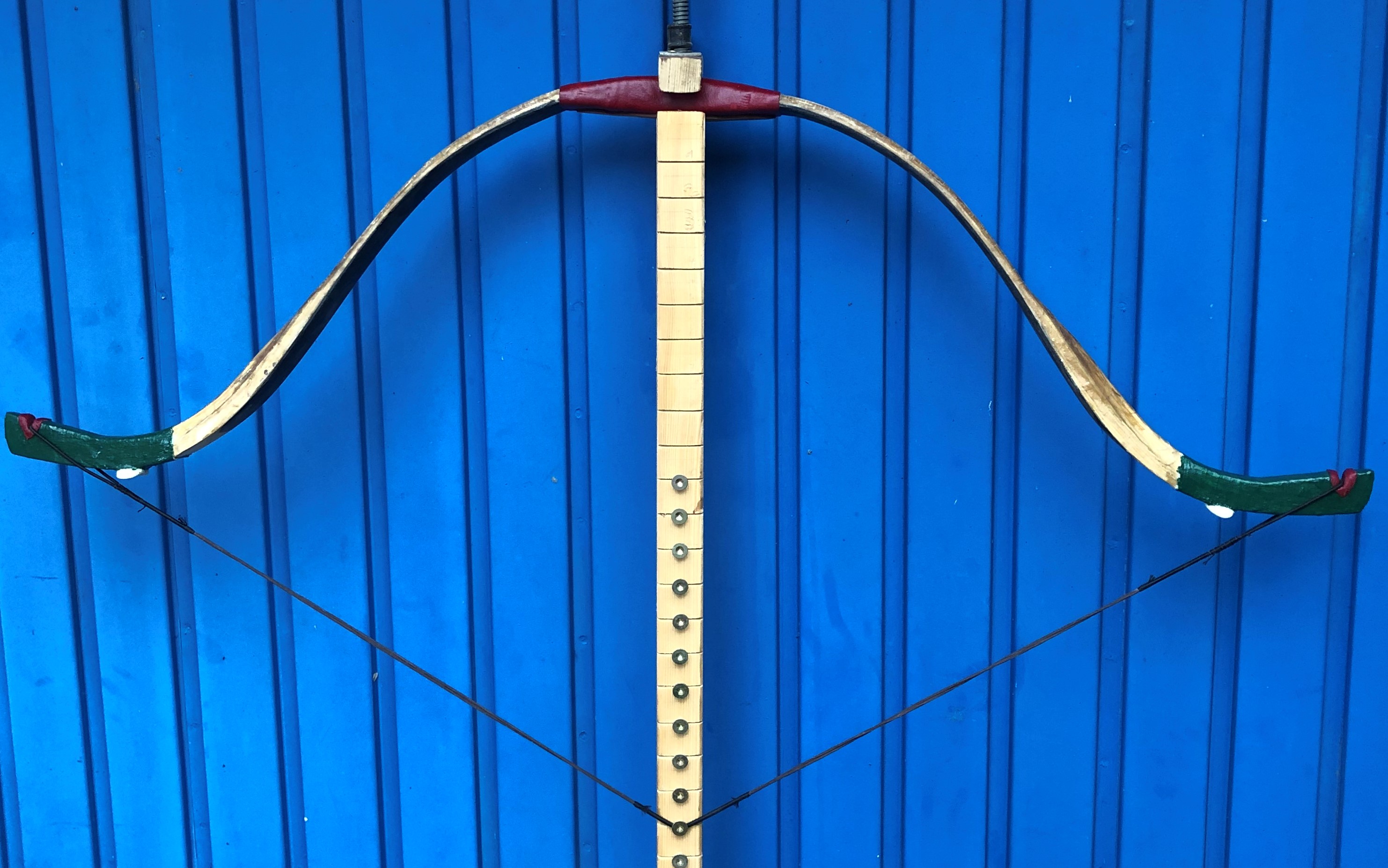

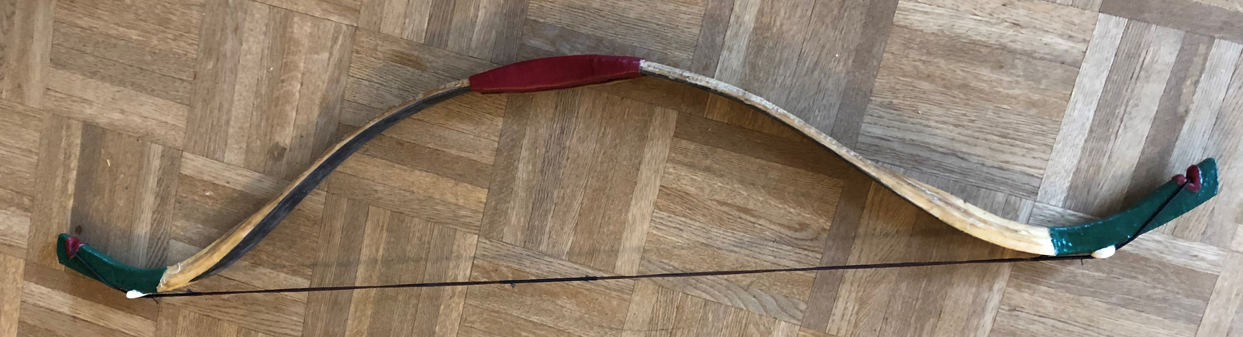

Re: Reihenfolge Kompositbogenbau
Du bist eigentlich zu schnell... Ein paar Bilder wären schön und die Daten des Bogen(Länge/Breite/ Zuggewicht etc.)

Ich hatte vorher schon mein Erstlingswerk begonnen. Rein zum Üben habe ich das dann fertig gemacht. Ich wollte einmal selbst fühlen, wie die Materialien sich verarbeiten lassen, bevor ich das ganz gute Zeug auspacke.
Die Länge habe ich nicht mehr ganz auf dem Schirm, er hat aber 52 lbs bei 28". Ich stell morgen mal Bilder ein.

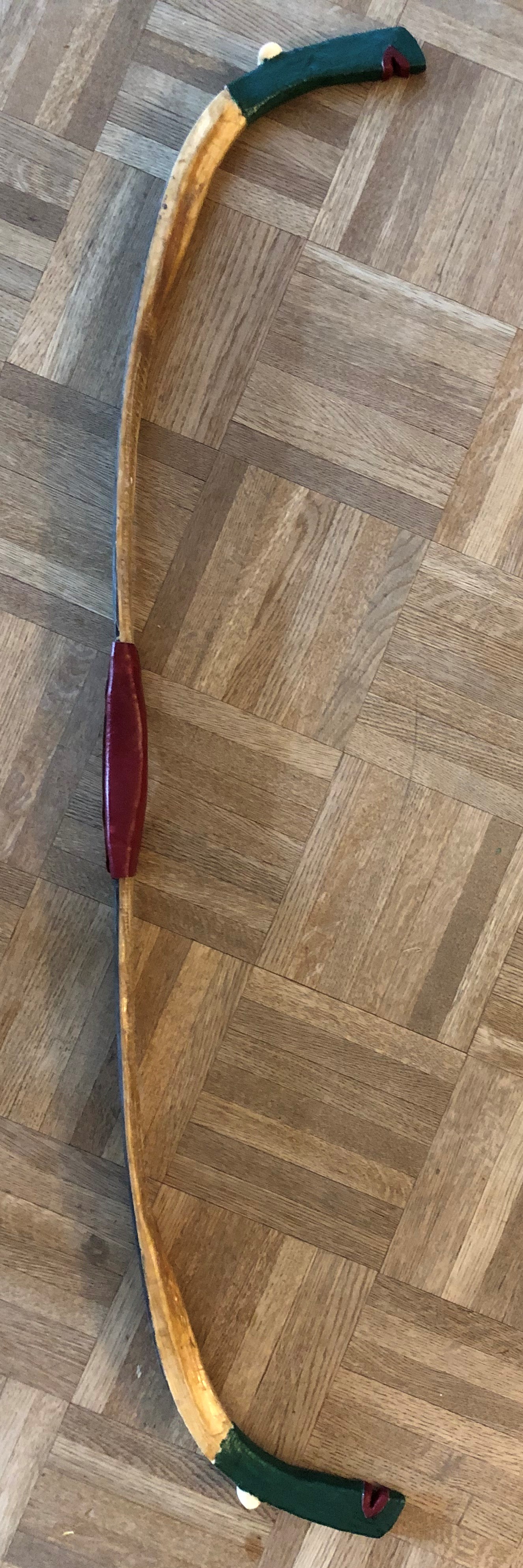

Mist, doch nicht alles gut. Ein Wurfarm hat direkt am Griff einen Knick bekommen.
Was kann ich tun? Bringt es etwas, den Bauch auf das Horn plan zu schleifen und zusätzlich eine Schicht Horn überlappend aufzubringen und eine zusätzliche Sehnenschicht auf dem Rücken?

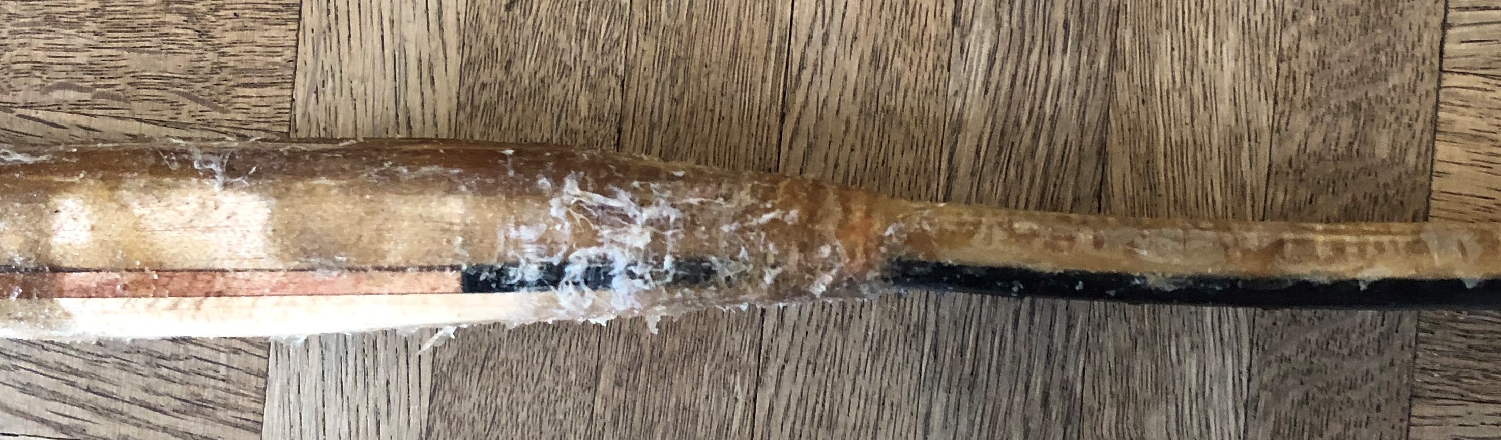

Da ist meiner Erfahrung nach der Holzkern gebrochen das ist das Knacken und der Knick ,in dem Falle das Teil als Deko an die Wand oder recyceln. Den Griffaufbau solltest du noch mal überdenken.

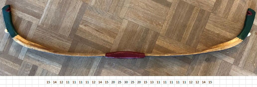

Also ich denke dein Knacken kommt vom Griff. Der wird sich früher oder später lösen. Jetzt wird die Länge von NTN doch benötigt , um dir besser helfen zu können. Dies Siyahs sind so fett, das du locker ein Kriegsbogen mit 100# betreiben könntest.
Zum Versteifen könntest du zusätzlich Sehnen im Grifbereich+4cm Fadeout auftragen. Vorne und hinten am Griff zusätzlich mit Sehne umwickeln, damit der Griff sich nicht lösen kann. Könntest du die Dicke von Griff bis zu den Tips in 5cm Schritten aufschreiben.(auf beiden Seiten) Bitte mach mal das Griffleder ab und schaue wie es darunter aussieht, hat der Gerd recht ist nicht mehr viel zu machen...
Ich denke du kannst zusätzlich Horn zu den Siyahs abtragen, um die Biegung etwas nach außen zu verlagern. Hattest du den Bogen mit Tepeliks eingebogen? Wie Dick ist deine Sehnenschicht? Links vor dem Giff ist er zu Steif Mach aber bitte erst mal nichts, bis wir alle Daten haben.
Ich hatte befürchtet, dass ihr das sagt. Aber sehen kann ich das wahrscheinlich nur, wenn ich Sehne oder Horn wieder runterhole. Von außen sehe ich keinen Bruch, muss aber nix heißen.
Die Sehnenschicht beträgt auf den Wurfarmen 3mm, am Übergang zum Griff 5mm. Die Länge N2N beträgt 122cm. Unterfüttern ist keine Lösung?
Es ist, wie Elbenberger gesagt hat. Der Kern ist an dieser Stell gebrochen.
Habe etwas Sehne von der Seite entfernt und da war es klar. Oh man, wie frustrierend...
