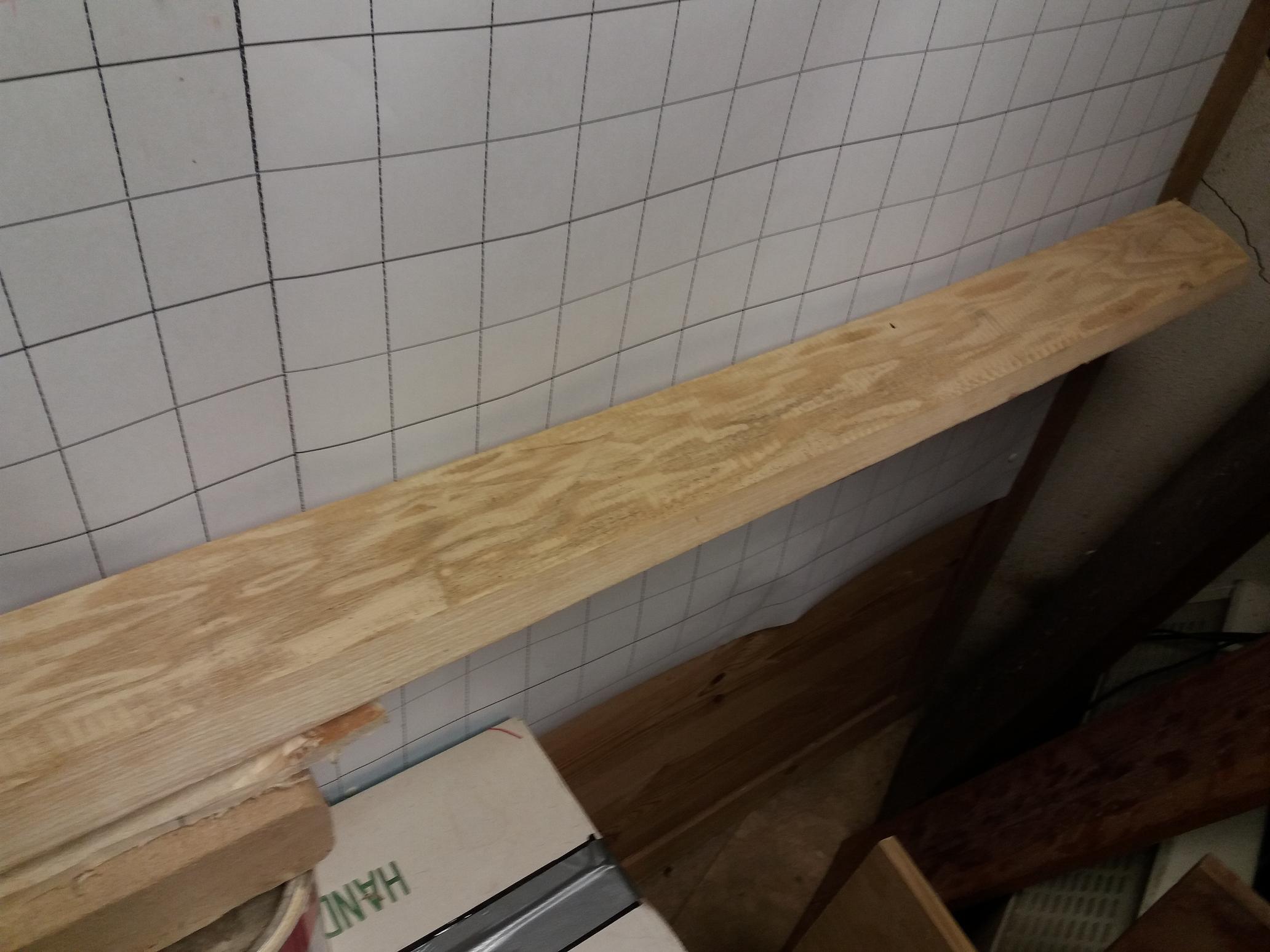

Der Rücken des Bogens ist im gelieferten Zustand ohne Rinde mit einigen Bearbeitungsspuren.
Diesen müsste ich doch bis auf einen "ganzen" (also nicht von irgendwelchen Sägespuren verletzten) Ring herunterarbeiten?
2. Frage:
Die eine Seite des Rückens ist leicht konvex gebogen und die andere eher flach. Belasse ich das so oder muss/sollte ich das vorher richten?

Bilder sind auf jeden Fall gut. Am besten mit verschiedene Perspektiven.
Sonst können alle nur Vermutungen aussprechen.
Hier Bilder anbieten und damit arbeiten funktioniert meistens ganz gut.
Aber wie Spanmacher sagt,falls du die Gelegenheit findest das in natura mit einem erfahreneren Bogenbauer an zu schauen, ist das der beste Weg.
Wenn dein Rückenring einige Bearbeitungsspuren hat, musst du den Stave auf jeden Fall auf einen unverletzten Rückenring abtragen.
Vielleicht hat sich dann das Problem mit den Oberflächen ( leicht konvex gebogen und die andere eher flach) erledigt.
Wobei das vermutlich sowieso kein Problem ist.

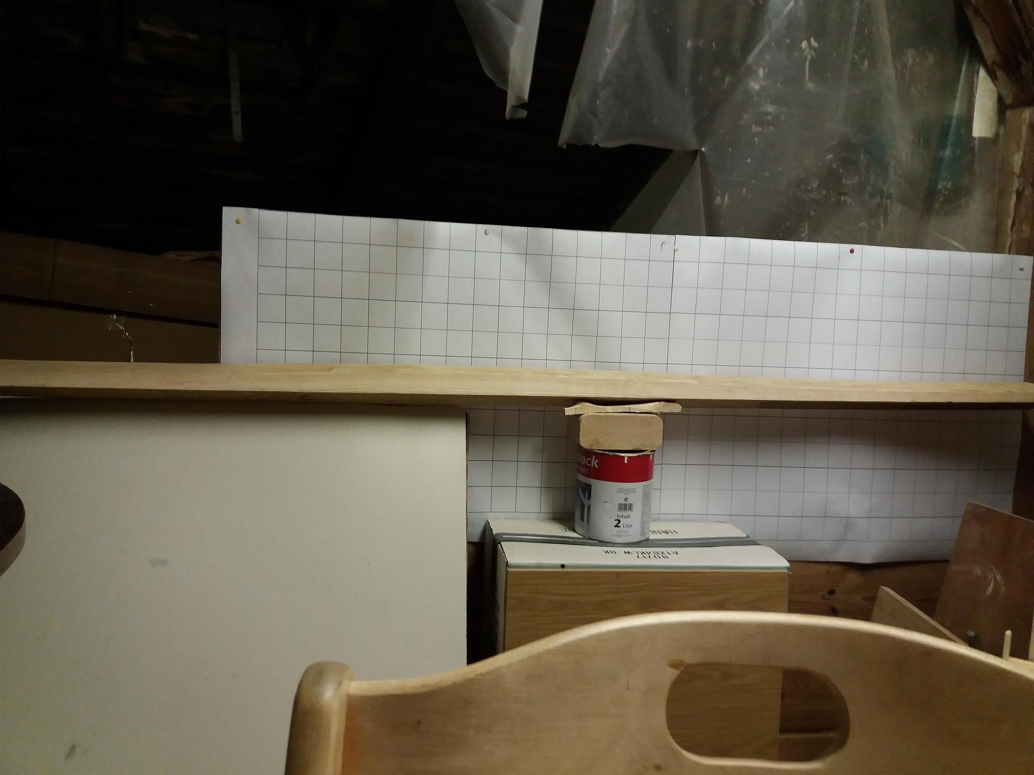

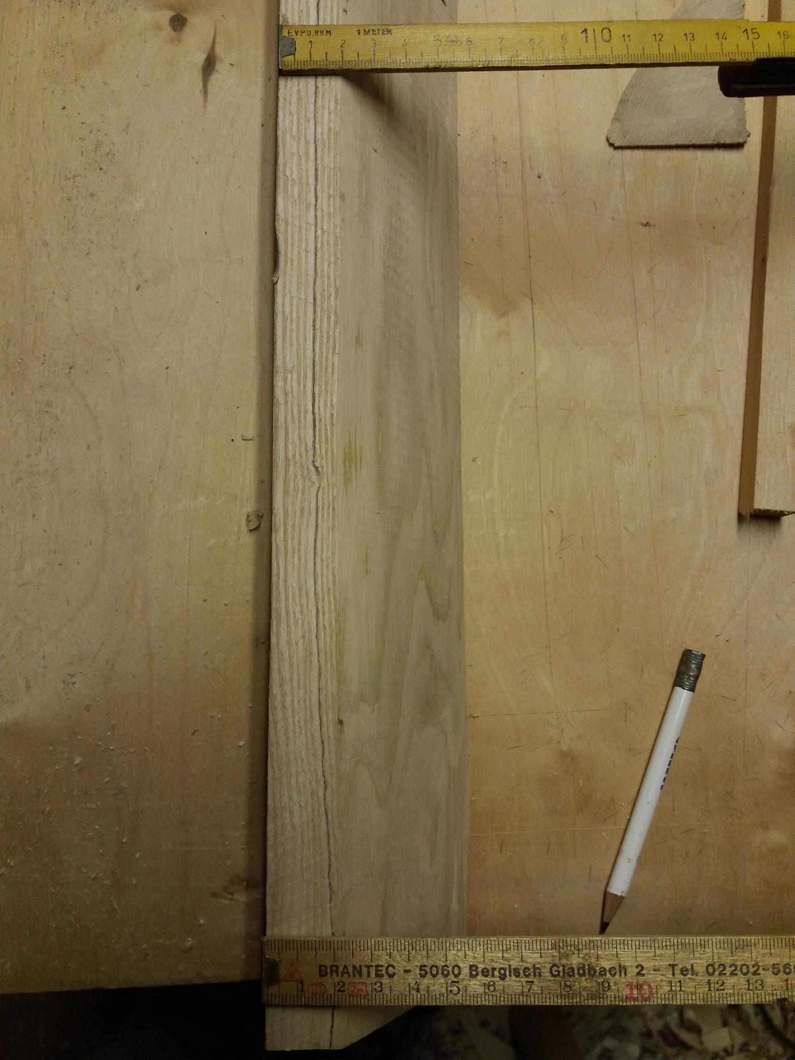

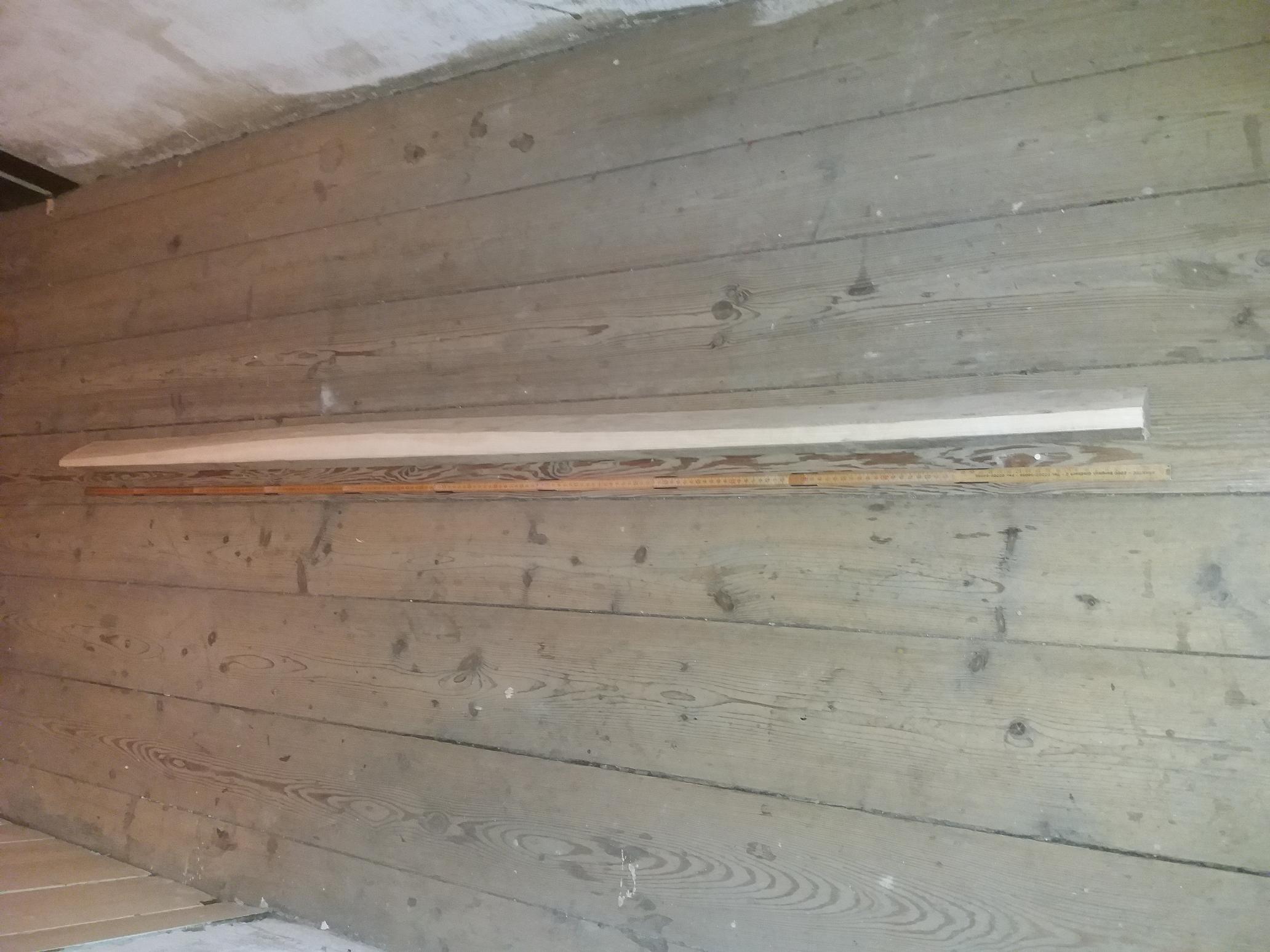

Es ist leider schon etwas spät geworden und es war gar nicht so leicht ein paar aussagekräftige Fotos von dem Stave mit dem Handy hinzubekommen. Falls sie nicht genügen, versuche ich es bei Tageslicht im Freien nochmals.

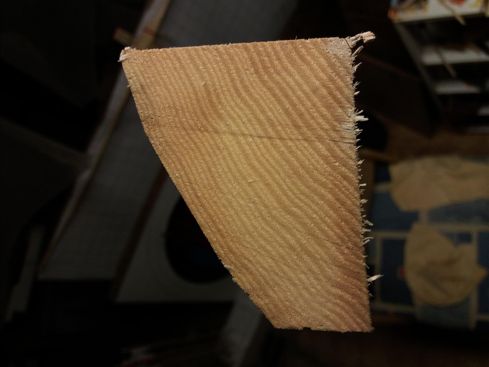

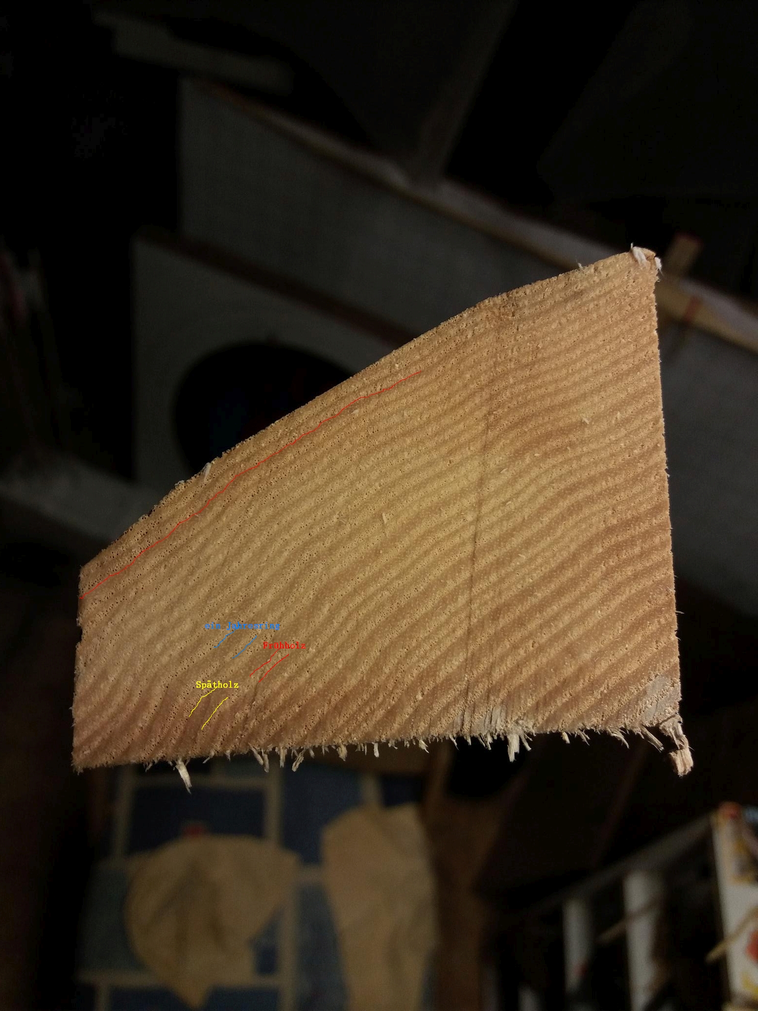

Ich würde als erstes den markierten Jahresring freilegen. Falls du so etwas noch nie gemacht hast, solltest du sehr vorsichtig anfangen. Am besten du versuchst als erstes den ersten intakten Ring sauber frei zu legen. Dann kannst du über die ganze Länge üben und ein Gefühl dafür entwickeln wie das geht. Dann diesen freigelegten Jahresring auch abkratzen, bis zu zu diesem dicken markierten Jahresring mit dem großen dunklen Anteil kommst.
Du musst dein Augenmerk vor allem darauf richten was der Frühholz und was der Spätholz-Anteil eines Jahresringes ist. Auf deinem Bild sieht man den Unterschied ganz gut. Am Rücken des Bogens sollte später kein helles großporiges Holz übrig sein und die dunklere dichtere Spätholzschicht sollte unverletzt sein.
Wenn du den Ring mit einer Ziehklinge freigelegt hast, eine Schnur darüber spannen und den Bogen anzeichnen.
Je nach dem mit neuen gezielten Bildern hier Rat einholen.

Also ich denke 180cm reichen bei deinem Auszug vollkommen. Bei dem Zuggewicht sollte der Bogen so lang wie nötig und so kurz wie möglich sein, sonst wirft er wie eine nasse Nudel. Die 4,5cm breite sollten reichen, aber mach den Bauch breiter wie den Rücken(Trapezförmig).
Zu Frage 1.:
Ja wie ich das sehe musst du , wie Wolfgang schon geschrieben hat, mehrere Ringe herunter nehmen, um auf einen geschlossenen Rückenring zu kommen. Die Ringe sind nicht gerade dick , was das Ganze nicht einfacher macht(besonders wenn man es vorher noch nie gemacht hat). Ich würde erst die Bogenform heraus arbeiten, dann musst du nur die tatsächliche Breite von dem Bogen herunter arbeiten.
Zu Frage 2.:
Du musst den gewachsenen Ring nehmen egal wie er im Bogen liegt, sonst gibt es Bruch!

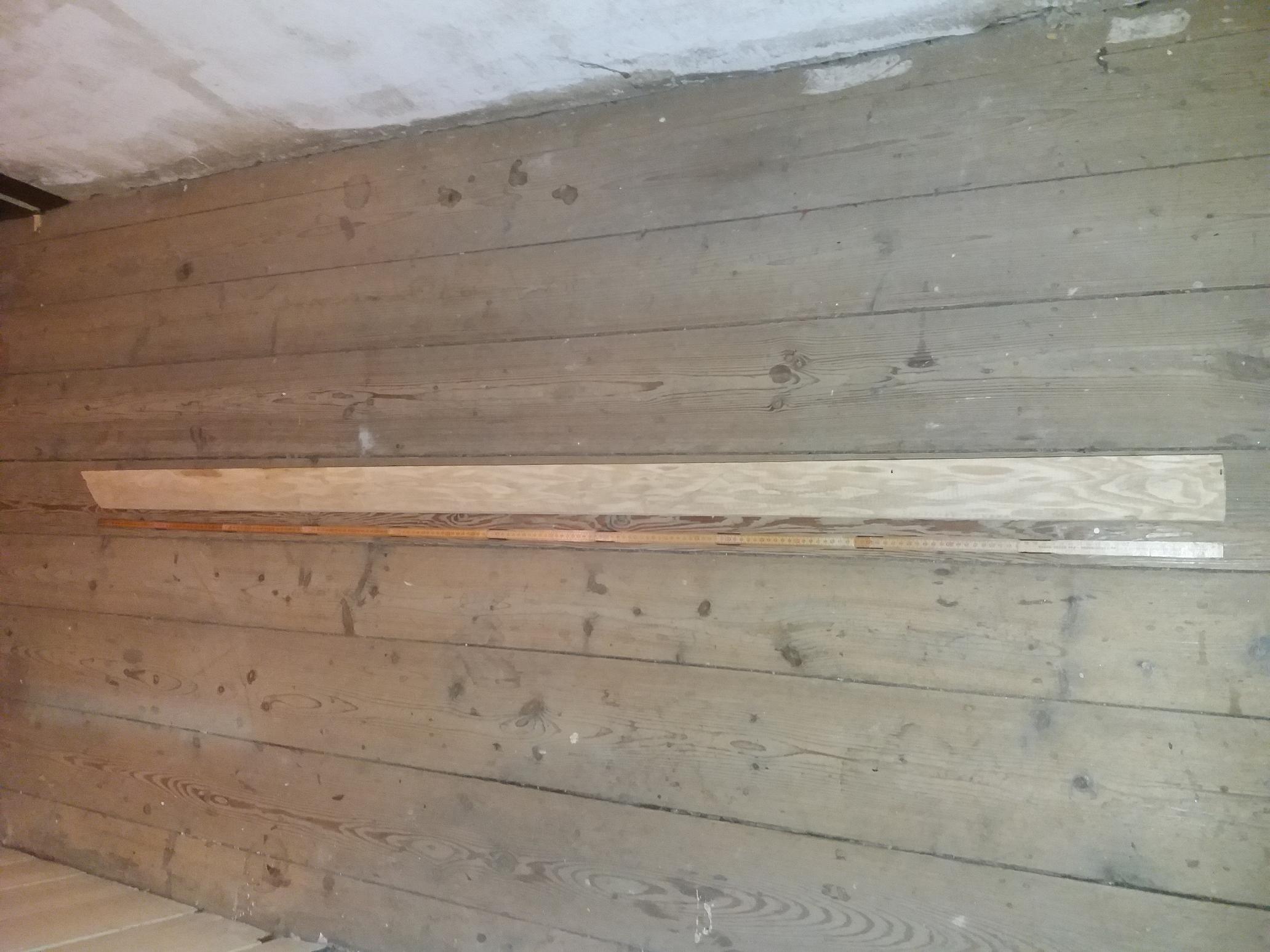

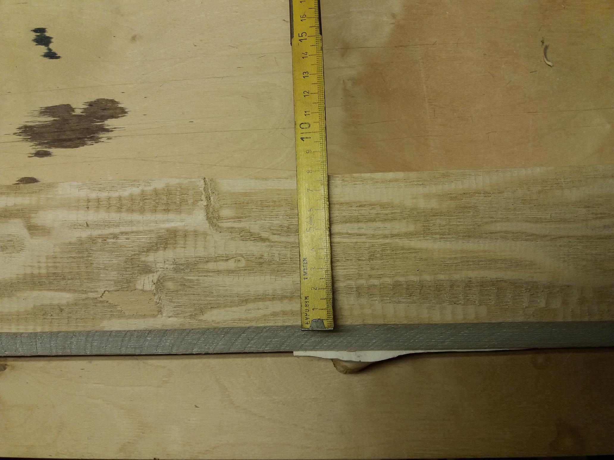

Ich habe mir aber den von Wolfgang gekennzeichneten Rückenring nochmals genauer betrachtet und dabei ist folgendes Foto entstanden.

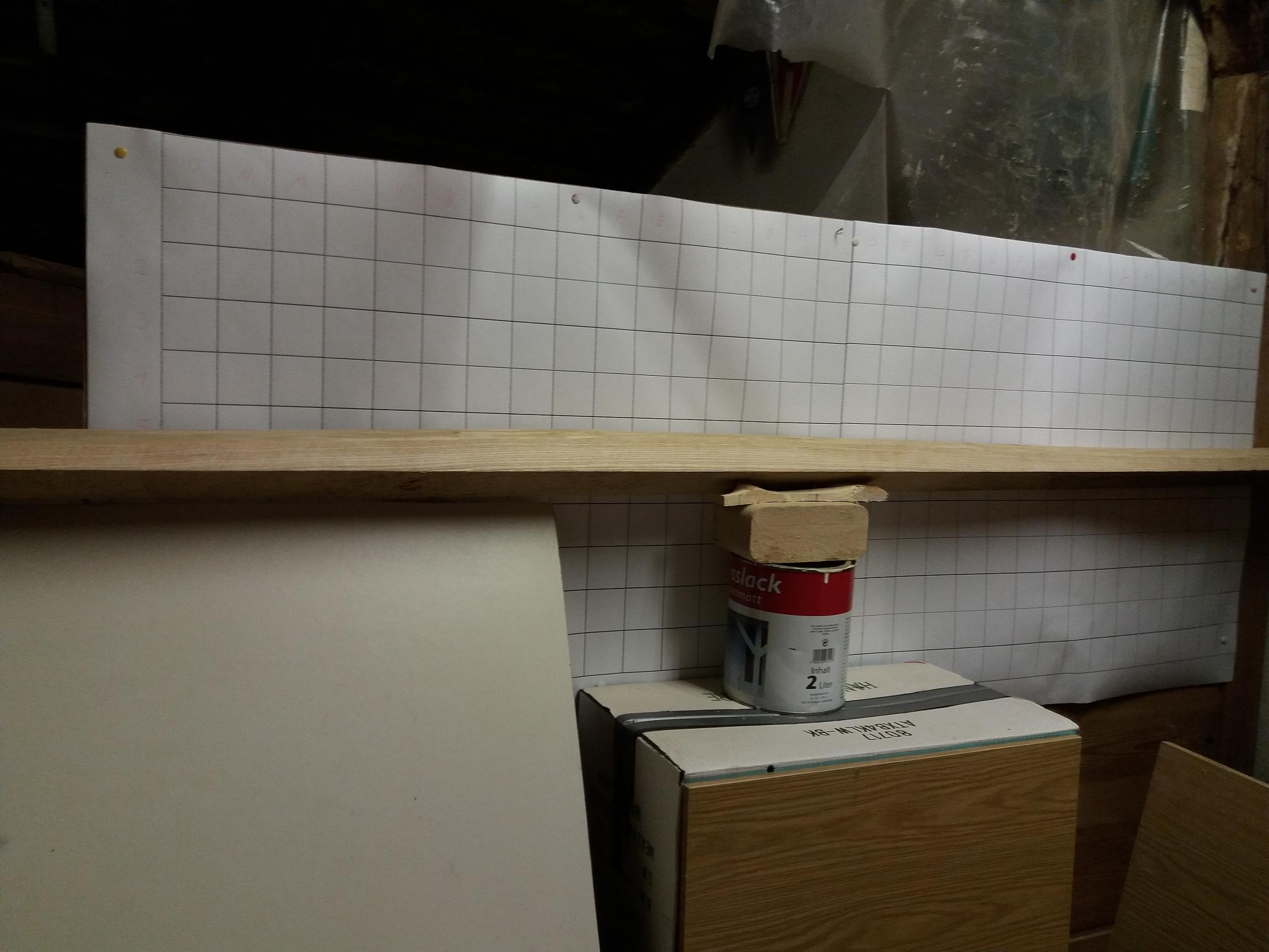

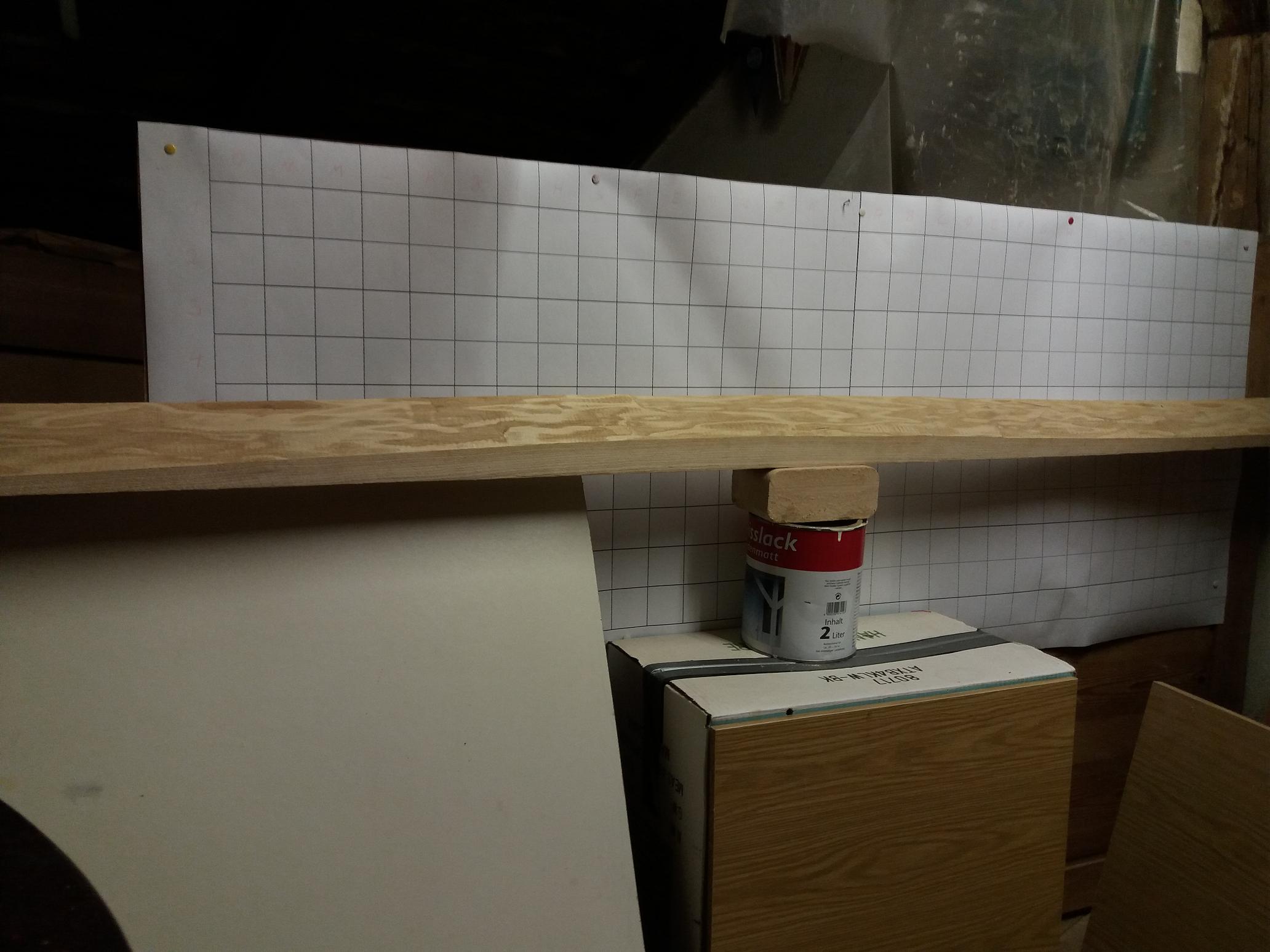

Unten ist im Bild die Stirnseite, welche wir vorher betrachet haben. Von dieser ausgehend habe ich den Frühholzring über "unserem" gewünschten Rückenring mit Bleistift markiert. An der Strinseite (unten) sind das nur 1-3 mm bis zur jetzigen "Rückenfläche", jedoch im weiteren Verlauf nimmt dieses Maß stark zu, zur Mitte hin wieder etwas ab und gipfelt auf der enderen Seite des Staves bei mehr als 1 cm, sodass zur im Bild linken Kante nur noch ca. 5 mm übrig bleiben.
Erwähnen sollte ich, dass die Fläche auf der die Zollstöcke platziert sind, zur Rückenfläche in etwa in einem Winkel von 120 ° steht. Demnach erscheint natürlich der gewünschte Spätholzring auch breiter. Wie er weiter zur Mitte des Rückens verläuft, lässt sich nur erahnen. Hoffentlich bleibt da noch genügend Holz übrig... ???
Fazit:
Ich werde wohl wie Markus schreibt, erst einmal grob die Bogenform herausarbeiten und mich dann übenderweise an einem der ersten Ringe versuchen. Werde mir Hilfe suchen, wenn ich gar nicht klar komme.

Jahresringe bei Esche freilegen ist nicht einfach, in der Mitte ist der Stave sehr dünn, unter 1,5 cm Dicke wird das nichts.

die Jahresringe lassen sich bei Esche besser als bei jedem anderen Holz freilegen, probier mal.
Du misst ja auf der schmalen Seite des Staves, zur Mitte hin wird er dicker, das wird schon ein Bogen.

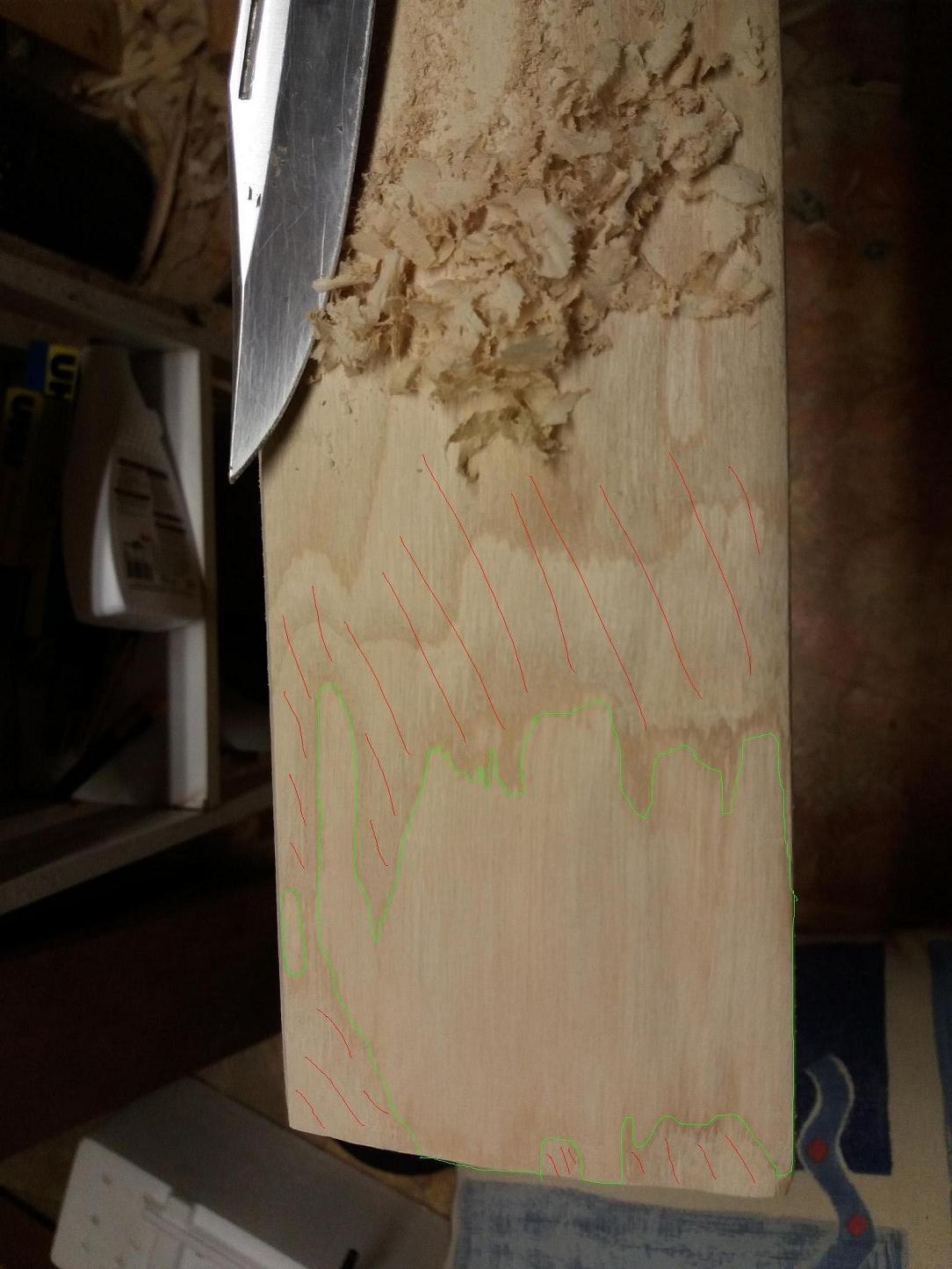

Aber nun zu meinem heutigen, leider realtiv kurzen, Gespräch mit dem Stave.

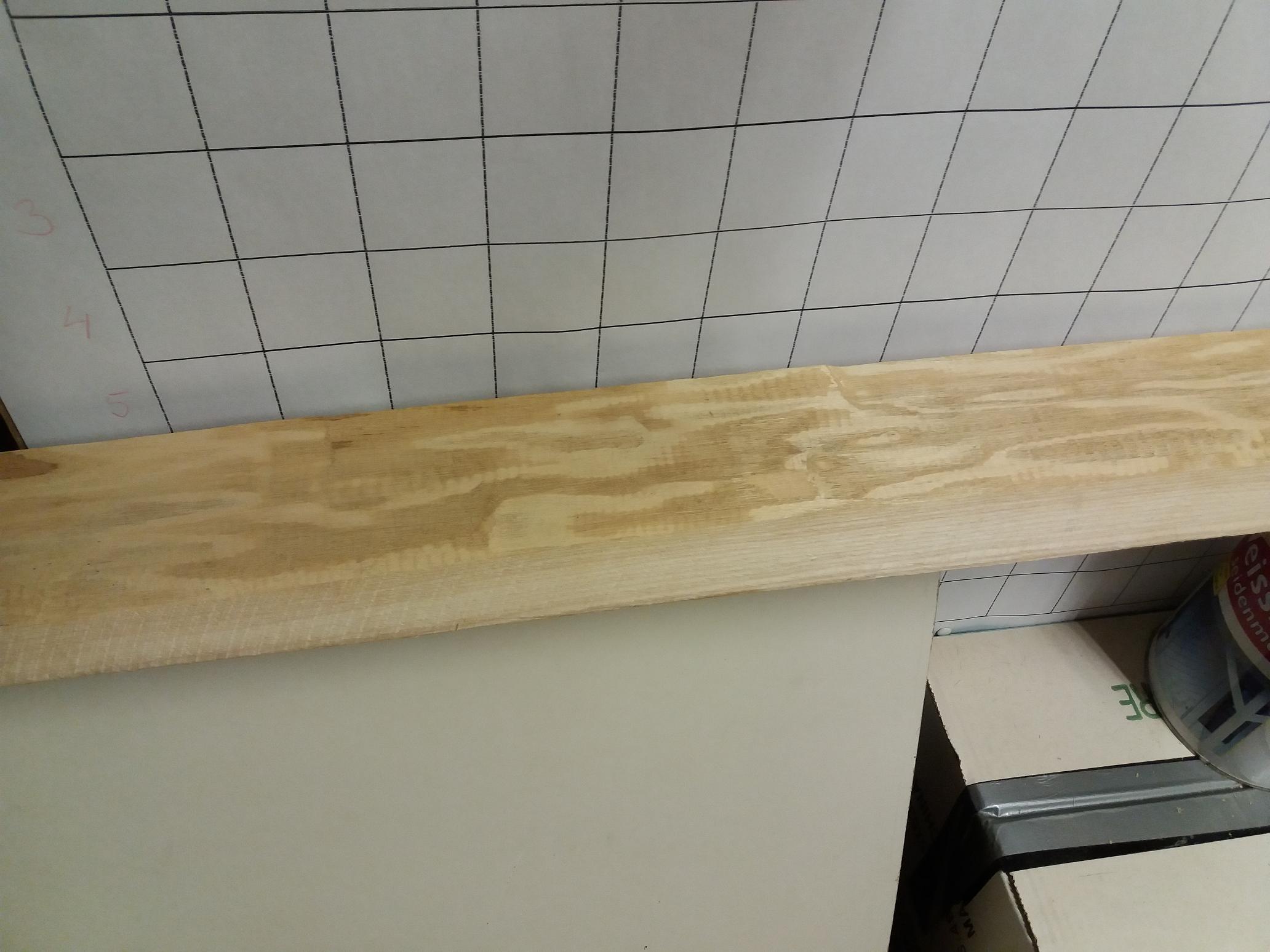

Er erzählte mir, nachdem ich ihm ringsum den gewünschten Spätholzring markiert habe, dass an beiden Enden in etwa gleich viel Holz (1 -3 mm) abzunehmen ist und der Verlauf des späteren Bogenrückens sich wie folgt darstellt. Genau in der Mitte wird bei 190 cm Bogenlänge der Bogenrücken am erhabensten sein und dann sanft in einem langen nach unten gezogenem Bogen auslaufen (och - mit konkav und konvex stehe ich immer auf Kriegsfuß ;) ). In der Mitte wird dadurch auch genügend Dicke für den Griff bleiben, welcher außermittig angeordnet dann bei einer Bogenlänge von ca. 180 cm trotzdem wieder am höchsten Punkt zu liegen kommen könnte. Hab' ich noch was vergessen?
Achja - habe da noch ein Bild zu meinen Übungen ;) zum Freilegen des Spätholzringes noch am vollen Profil. Leider stand mir nur das Zieheisen und mein Pilzmesser mit kleinem angezogenen Grat zur Verfügung. Muss mir heute noch ein paar ordentliche Ziehklingen bestellen. Wollte mir so einen Satz von "Kirschen" holen. Hoffe, dass ich da nichts falsch mache. ??? Hier das Bild mit dem freigelegten Stück Rücken "in grüner Umrandung". ;)

Grüß dich, der Versuch sieht gut aus. Geh aber noch nicht auf den zielring, sondern auf den darüber. Wenn du irgendwo aneckst, wird der finale Ring nicht beschädigt.

Servus, ja sieht gut aus.
Bei den ziehklingen ist weniger die Marke entscheidend sondern eher wie du sie schärft, bzw. einen Grad anbringst. Da gibt es einige gute Videos dazu im Netz sie die dir mal an die sind wirklich hilfreich. Nur eine Ziehklinge mit einem guten Grad arbeitet auch gut.
Von Dictum gibt es auch Anleitungen dazu.

Noch zum Jahresring-Freilegen: Ich würde beim Ziehmesser bleiben. Mit der Ziehklinge halte ich das für eine unnötige Strafarbeit und es geht nichtmal besser. Das Frühholz ist so bröselig, das Messer "will" gar nicht ins darunter liegende Spätholz. Das Ziehmesser sollte lediglich scharf, aber nicht rasiermesserscharf sein, da es sich sonst doch mal in den nächsten Ring beißen kann. Falls es dir psycholgisch hilft, kannst du allenfalls bis aufs Frühholz mit dem Ziehmesser arbeiten und dann das Frühholz mit der Ziehklinge runterkratzen ;)
