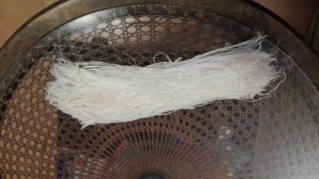

@Torsten... es sind 151g Sehnen

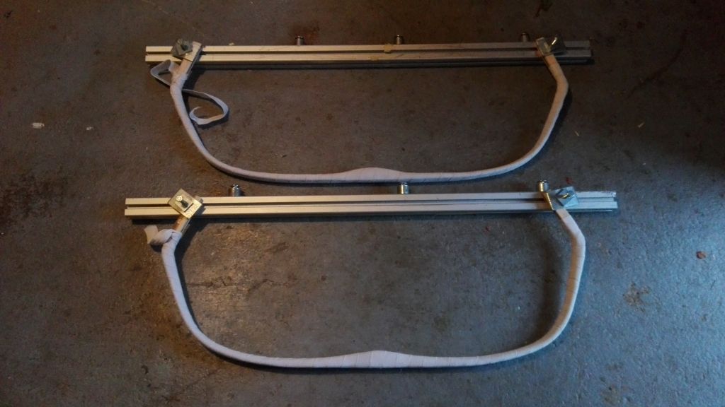

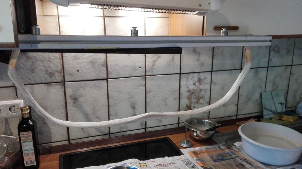

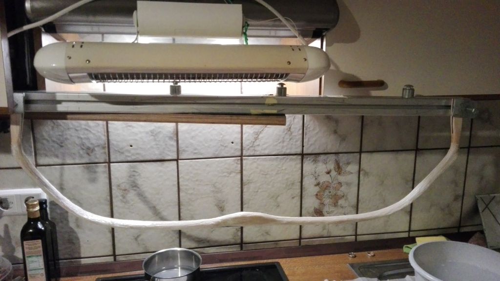

Heute Abend konnte ich beide Bögen mit Sehnen belegen. Danach habe ich die verbleibenden Sehnen gewogen = 72g, also habe ich knapp über die Hälfte für beide Bögen verbraucht und muss noch welche nachmachen. Ich dachte das wäre hinter mir... aber wie das halt so ist
Re: Osmane geplant 55#@28 und 65#@32
Danke für die Info, Markus!
Wenn das drei in etwa gleich dicke Schichten werden, hast Du also über 100g Sehne pro Bogen drauf? Das ist schon ordentlich viel. Baust Du den Rand bis zum Erreichen der ebenen Rückenfläche in der zweiten oder dritten Schicht auf?
Viele empfehlen ja, das schon bei der ersten Schicht zu tun - dann wär aber die Wartezeit zwischen erster und zweiter Schicht schon mächtig lang...
Torsten
Torsten

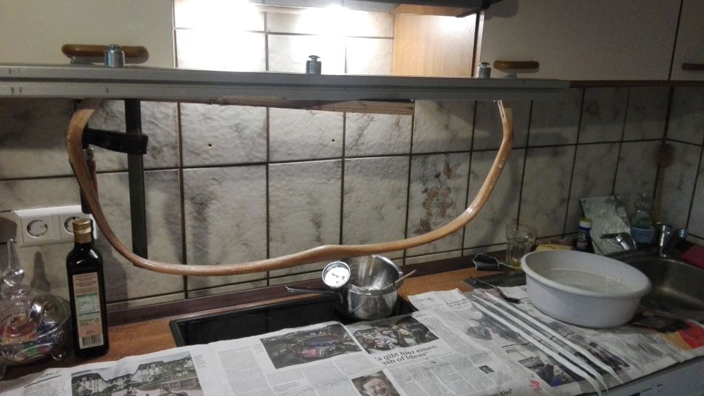

Toller Thread - sehr verständlich erklärt und bebildert, versteht sogar ein Anfänger wie ich - Danke dafür Markus!
Ps.: sagt da deine Frau gar nischt, wenn die Bögen über dem Herd hängen lol?
Karpowicz sagt, dass 1 drittel des Bogengewichts halb Sehne halb Leim sein sollte. Mein Bogen wiegt 324g, ergo habe ich 162g für Sehne und Leim. Das Ganze ist auch nur ein Richtwert
Mit Hosengummis erreicht du keine 100% gerade Fläche. Meine Bögen sind in der Mitte gerade und am Rand leicht abgerundet und damit bin ich bisher am besten gefahren. Ich habe mir einige Bilder von Historischen-Bögen angeschaut und nicht alle hatten gerade Rücken. Das war von Bogenbauer zu Bogenbauer , sowie Volk zu Volk verschieden. Ich habe dir mal ein paar Bilder per PN geschickt. da siehst du was ich meine.
Danke für die Blumen. I try my very best
Nein, ich habe ein gutes Weibchen

So ich habe mal ein paar Sehnen nachgemacht und habe 102g auf der Waage. Ich denke das sollte wohl reichen. Ich muss den Haufen noch ein bisschen feiner machen und nach Größe sortieren. Am Donnerstag oder Freitag kommt dann die 2. Schicht drauf.
- Beiträge: 3370
- Hat gedankt: 20 Mal
- Hat Dank erhalten: 146 Mal

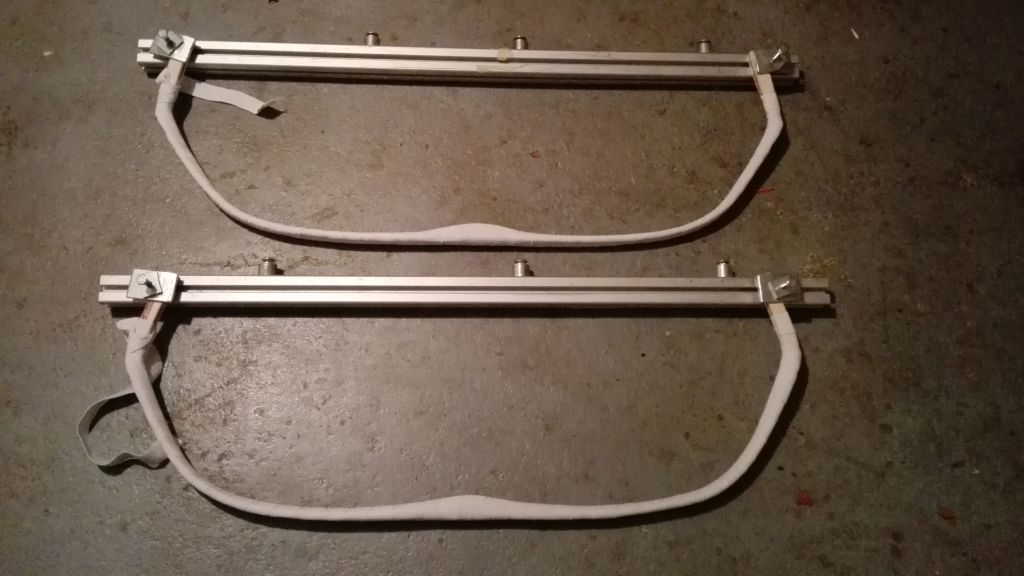

So heute war dann endlich soweit und beide Bögen haben ihre 2. Schicht bekommen. Zuerst habe ich die erste Schicht mit 100er Schleifpapier leicht aufgeraut, damit sich die neue Schicht besser verbindet. Danach wie üblich grundieren, grundieren, grundieren... . Sie sind jetzt wieder eingewickelt und die Tips sind um 10cm zusammen gerückt. Beide bekommen noch eine 3.Schicht, die aber nur noch oben drauf kommt und nicht mehr seitlich aufbaut. Dazu nutze ich die längsten Sehnen die ich habe, um vom Griff bis Mitte Kasan zu kommen. Bis jetzt habe ich einen guten Eindruck, aber wie wir wissen … abgerechnet wird zum Schluss
- Beiträge: 3370
So nun war es soweit, die letzte Schicht wurde aufgetragen ohne seitlichen Aufbau. Nach dem Mumifizieren habe ich die Siyahs wieder ca. 10cm zusammen gedrückt. Nun trocken sie erst mal ein paar Tage bevor ich sie rückwärts aufspanne.

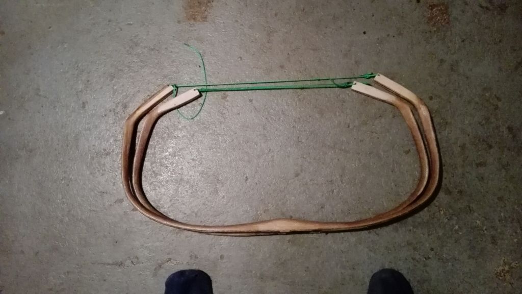

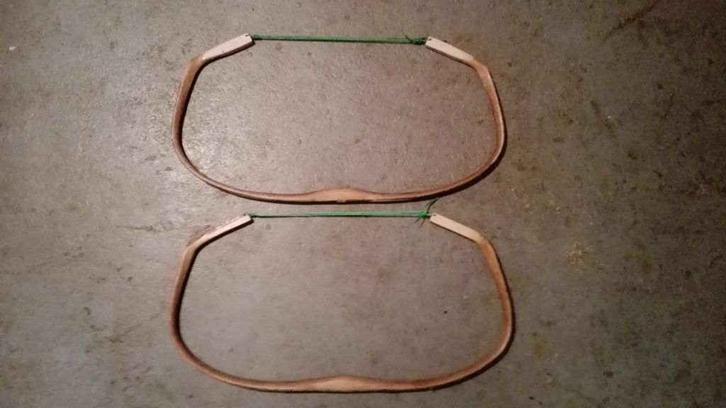

So ein kleines update...
heute habe ich die Osmanen aus ihrem Zwangskorsett befreit. Sie sind beide recht gerade geblieben und weisen keinen Verzug auf. Danach habe ich sie zusammen gebunden und gewogen. Jetzt hängen sie im Keller und dürfen trocknen.
Saubere Arbeit!
Schöne Kriegsbogen-Form (tekne kuram), finde ich.
Jetzt kommt der wirklich harte Part: 6 Monate warten!
Torsten
Torsten
Nicht ganz... so 3 -4 Monate, sind ja keine 90# Bogen

Kleines Update:
Ich war ein wenig erschrocken, als ich heute nach den Bögen geschaut habe. Die Osmanen trocknen jetzt erst seit 1 Woche und ich musst schon nach spannen, da das Seil keinerlei Spannung mehr aufwies. Das Wiegen der Bögen bestätigte die Trocknungsphase, denn beide bögen haben in einer Woche 10g verloren.
Kleines Update:
Es ist gerade mal eine Woche her und ich kann nochmals nach spannen. Vom Gewicht haben sie nochmals um die 2g verloren. Mein Keller ist zur Zeit etwas zu trocken. Die Luftfeuchte beträgt um die 50% bei knappen 20C.Beide sind "erschreckend"gerade geblieben. Ich bin gespannt was da raus kommt...
