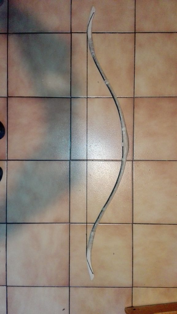

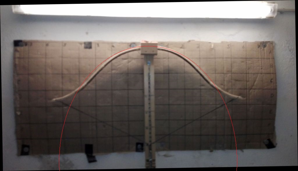

Da mir der Ägypter um die Ohren geflogen ist, hatte ich ein wenig Angst, dass es vielleicht doch an den Sehnen liegt und er mir auch bricht. Ich war hin und her gerissen, aber eins wusste ich... wenn ich jetzt nicht gleich weiter mache, habe ich später Angst anzufangen. Also Bogen runter und ab auf die Bogenpresse, immer im Hinterkopf sei vorsichtig. Da der Assyrer schon ein Ungleichgewicht der beiden Wurfarme zeigte, habe ich direkt Horn auf der Presse abgetragen und erst wie er gleichmäßig bog wurde er aufgespannt. Er musste ganz leicht gerichtet werden und blieb auf der Presse aufgespannt bis zum Abend. Jetzt kam er auf den Tillerstock und das sah schon recht gut aus. Er bog gleichmäßig und war ab 2,5 bis 4 auf beiden Seiten noch etwas steif. Also habe ich da noch Horn abgetragen. Die Wicklungen in der Mitte habe ich entfernt, da ich ca 1mm bis zu den Tips fast 1,5mm Horn abtragen musste. Jetzt blieb er über Nacht aufgespannt und nach 17h habe ich heute weiter gemacht. Er war bei 28'' Auszug an den Enden noch ein wenig steif. Da habe ich noch Horn entfernt und siehe da er biegt perfekt. Also erst ein paar Pfeile mit halben Auszug geschossen und dann mit ca. 30'' Auszug(nicht ganz Vollauszug). Bei der Auzugsfotos habe ich 85#@30'' auf den Fingern und war vorher 40 Bahnen schwimmen.(Also schon recht müde und fertig) Bei 31,5'' hat er 90# und da er die ganze Nacht aufgespannt war, wird er noch min 5# zulegen. Ich lasse ihn erstmal so. Kennt ihr das Gefühl, wenn der Bogen direkt passt? Genauso war es bei dem Bogen ;D geschossen und direkt gut gruppiert, trotz dem hohen Zuggewicht. Die Pfeile hämmern da raus, da kannst du den Pfeilen nicht mehr zu gucken beim fliegen.. ;D ;D
leichtes ungleichgewicht
nach dem Abtragen
nach dem Abtragen
Nach dem aufspannen
Nach dem aufspannen
Ziemlich gerade
Ziemlich gerade
außen noch zu steif
außen noch zu steif
schon besser
schon besser
Standhöhe heute fertig getillert
80#@28''
80#@28''
90#@31,5''
90#@31,5''
