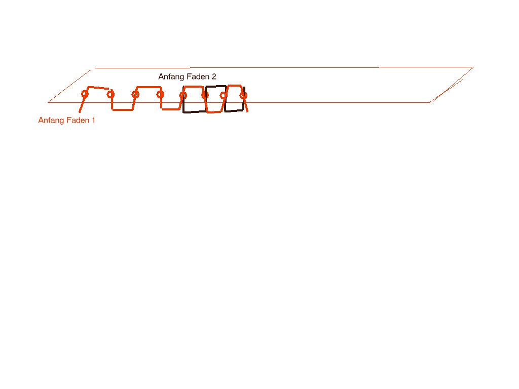

Michael,
noch ein Hinweis:
Fange nicht mit beiden Fäden an der gleichen Stelle an sondern versetzt Einmal rundherum genäht kommst du mit dem schwarzen Faden ja wieder bei dem Roten an und schon ist die Naht oen u. unten geschlossen. Lasse die Fäden bei 2-3 Stellen überlappen und nähe/ziehe dann die Fäden zwischen die beiden Stücke Leder-Stoff das hält dann schon und du brauchst keinen Knoten zu machen (sieht einfach besser aus).

noch ein Hinweis:
Schnabelkannes Aussage "Löscher zu groß" kann ich nur zustimmen.

Die großen Löcher gefallen mir auch nicht, aber genau da gibt es ein Problem. Dadurch, dass das Leder gewachst ist, schließen sich die Löcher nicht, wie das bei unbehandeltem Leder der Fall wäre. Jetzt kann ich zwar kleinere Löcher stechen, aber die Nadel mit Faden muss halt nunmal durch. Dafür habe ich noch keine Lösung.

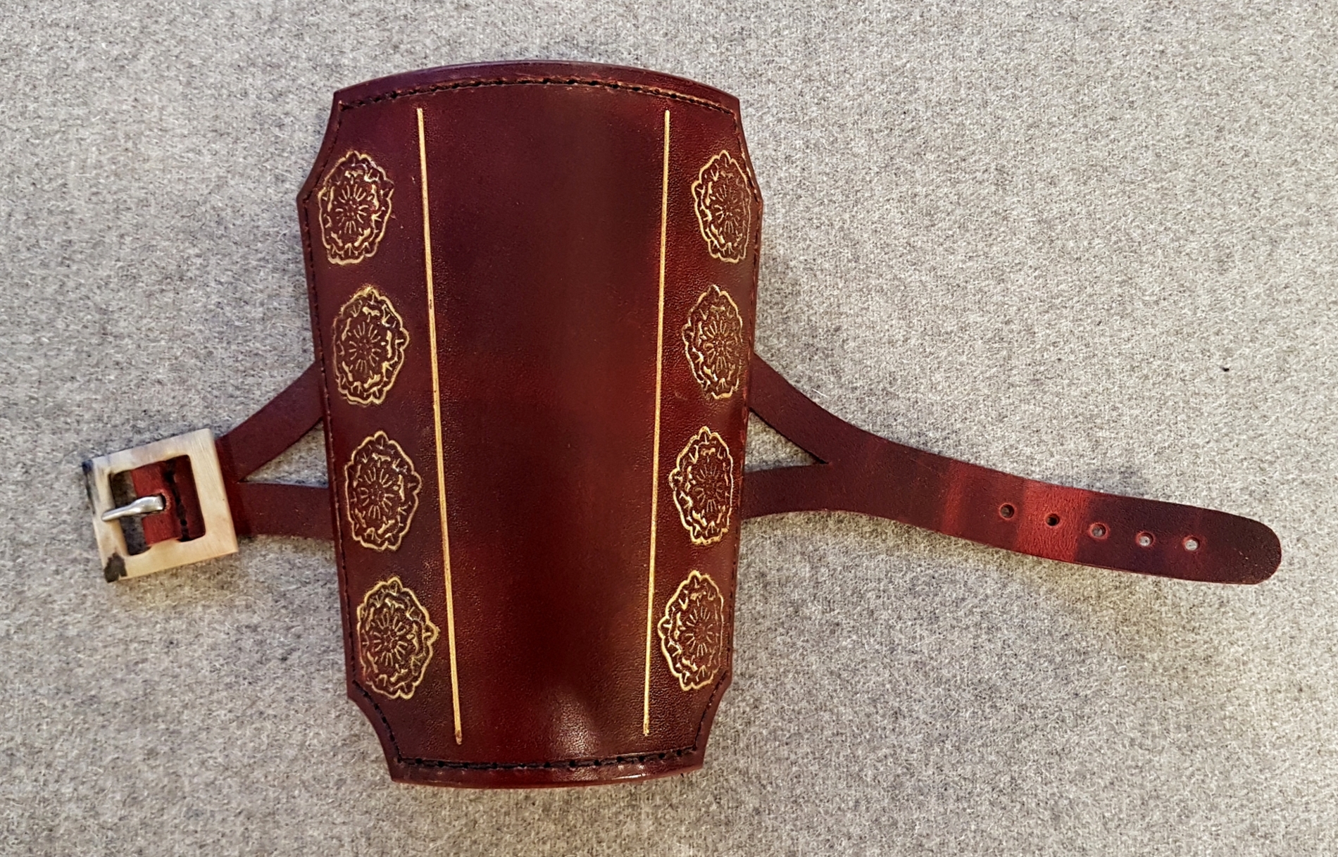

Armschützer - Bracer - Prototyp 03
Hier mein Prototyp 03 eines Armschützers.
Die Nähte sind versenkt, die Lochdurchmesser sind exakt gleich und die Abstände der Löcher zueinander sind gleich - die dürfen aber noch besser fluchten, die Kanten sind gerundet und poliert. Die Befestigungsnähte zwischen Riemen und Schale sind verdeckt.
Gleich geblieben ist der V-Schnitt bei den Riemen - hier kann nichts reißen.
Die Außenschale ist dieses Mal 3 mm dick und mit Krapp gefärbt. Die Färbung ist noch nicht optimal, gefällt mir aber schon ganz gut. Die Schale ist wieder mit Wachs gehärtet.

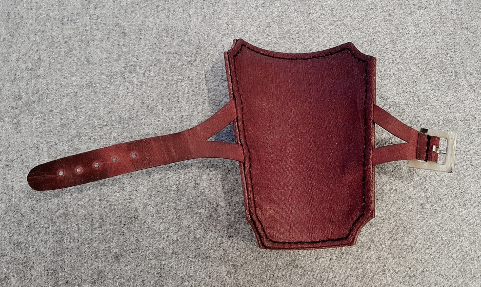

Die Innenschale ist aus Leder, ca. 1,5 mm und mit Seide verkleidet. Die werde ich noch minimal in der Größe reduzieren, damit nichts über die äußere Schale steht.
Die Punzierungen aber vor allem die Färbung derselben haben noch deutlichen Verbesserungsbedarf.

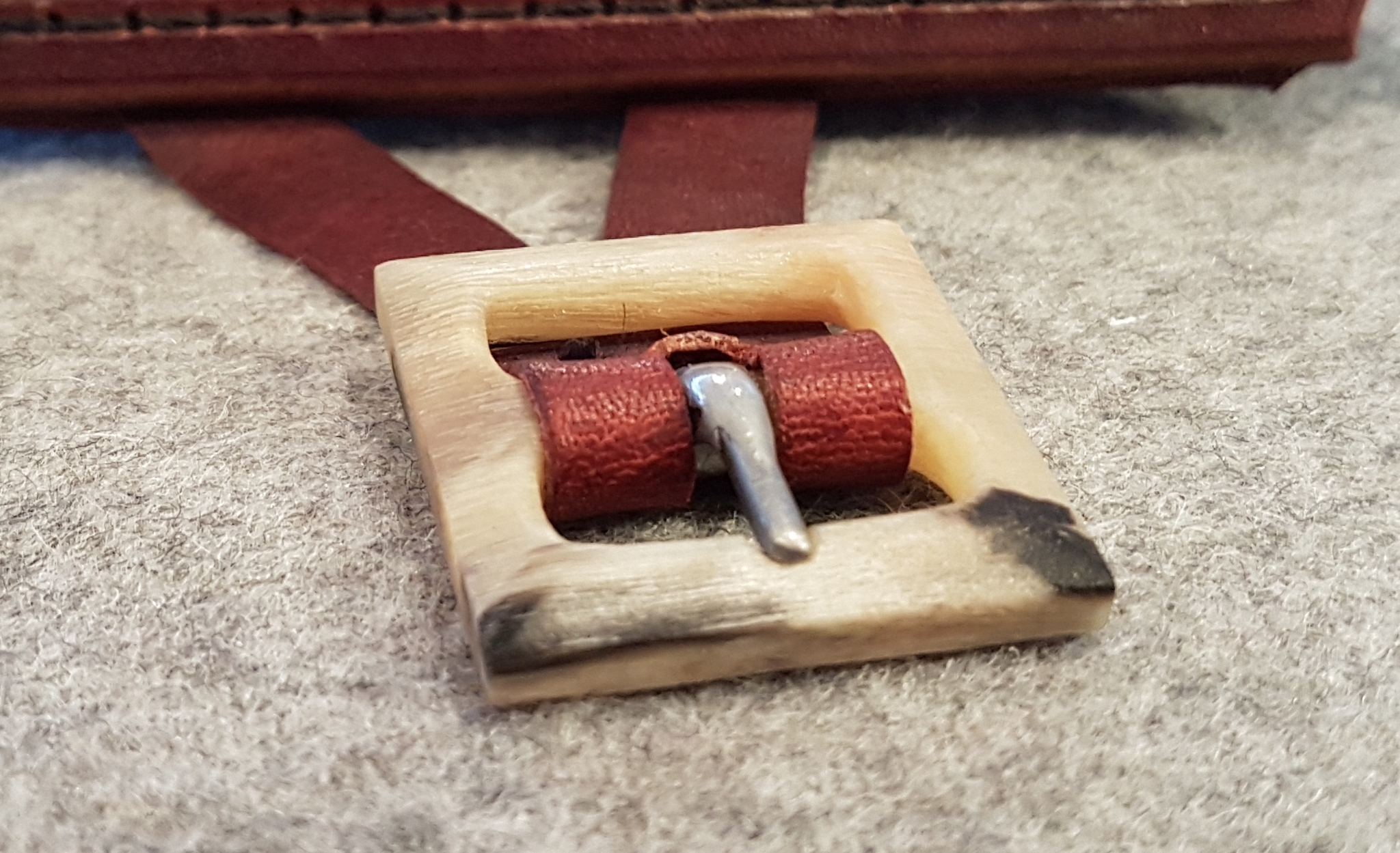

Die Schließe ist aus Schafhorn und nicht so plump wie beim ersten Versuch, sondern deutlich kantiger und etwas schlanker bez. der Materialstärke.
Schick. Und vor allem, geile Schnalle.
Bringst du die Schnalle mit kleinen Feilen in Form?

Danke. Ich mixe - die Ausschnitte mit der Bohrmaschine grob aufsbohren und dann kommt meine feine raspel und dann erst die nadelfeilen.

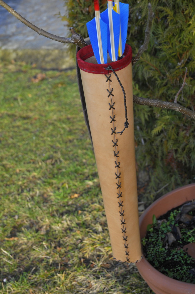

Servus, mein erster selbstgemacher Köcher aus Leder nach einem Schnittmuster von "apaloosa" hier aus dem Forum.

Hallo Thomas,
na den hast du aber super umgesetzt, der rote Abschluß gefällt mir besonders gut.
Hast du ihn als Rücken- oder Seitenköcher gebaut oder beides?

@ Appaloosa ist ein Rückenköcher, er hat nur einen durchgehenden, fest angenähten Riemen um ihn einfach über die Schulter zu hängen.
Eine verstellbare Tragekonstruktion ist für mich noch zu schwierig in der Herstellung, ich hab schon bei der Verschnürung des Bodens mit dem Oberteil eine Nervenkrise bekommen, es hat dann aber mit nur einem durchgehenden Lederriemen geklappt.
