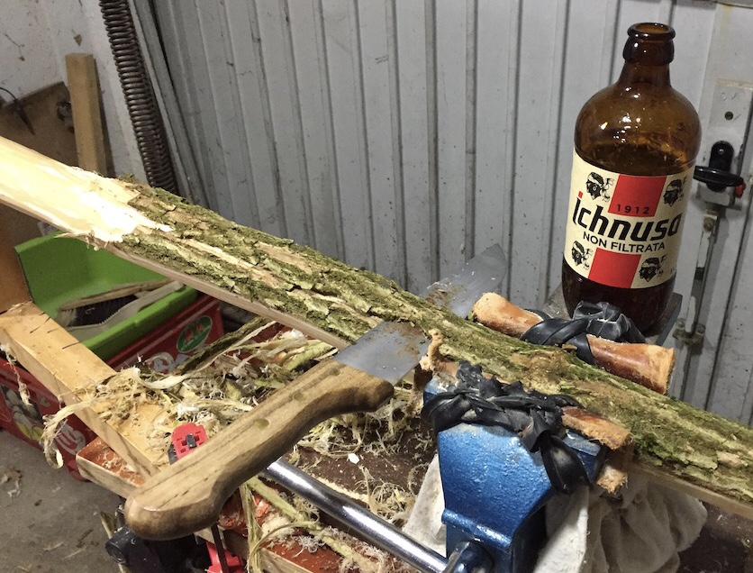

ich bin heute gleich losgezogen und habe mir einen Holunder geholt, den ich vor Tagen schon ausgespäht hatte. Zur Sicherheit habe ich auch einen Hasel mitgenommen, man kann ja nie wissen. Die Saplinge haben beide ca. 8cm Durchmesser an der dicksten Stelle und sind um die 2m lang.
Zuhause angekommen habe ich beide mit dem Ziehmesser bis zum Markkanal herruntergearbeitet und mit einem alten stumpfen Küchenmesser entrindet. Der Hasel bekam noch einen Entlastungsschnitt im Griffbereich. Den Holler habe ich auf der ganzen Länge halbiert, evtl. muss ich später den Griffbereich verstärken. Die Enden wurden mit Leim versiegelt und die Rohlinge zu trocknen auf einem Kantholz fixiert.
Holler
Holler
Hasel
Hasel
Gibt wieder Späne zum Ofenanzünden

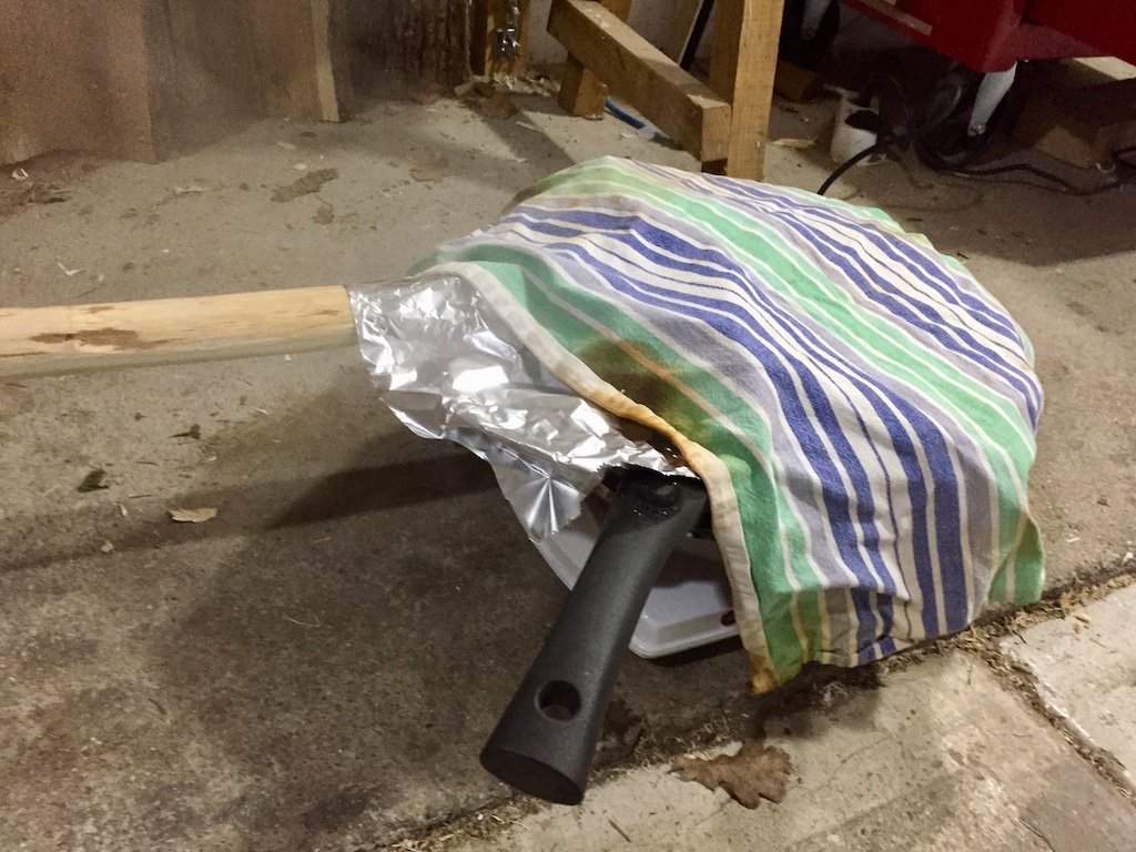

Beim Hasel habe ich heute einen Wurfarm mit Wasserdampf erhitzt und leicht geflippt. Der andere Wurfarm ist durch seinen Wuchs quasi natürlich geflippt.
Meine beiden Kandidaten verlieren nur noch sehr wenig Gewicht, ich denke nächste Woche kann ich mit dem Bodentiller anfangen.
