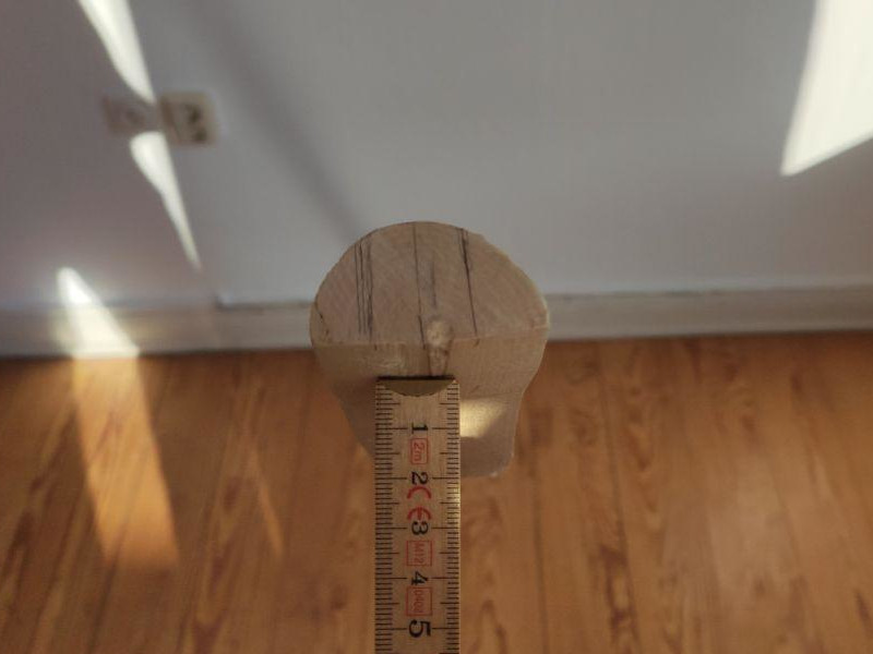

Kurze Frage ans Forakel: An einem Wurfarmende würden 10-11mm Dicke übrig bleiben, wenn der faule Kern weg ist. Macht das in euren Augen noch Sinn?

Servus, 10 mm an den Tips sollten reichen für einen Bogen mit moderatem Zuggewicht, du kannst ja auch die Tips einsägen und z.b. mit Horn verstärken.

Erstmal eine Bestandsaufnahme. Erstmal der Querschnitt der guten Seite. Die Mitte ist hier angezeichnet. Wie man sieht, sind da locker 15mm+ Stärke vorhanden. Das sollte reichen.

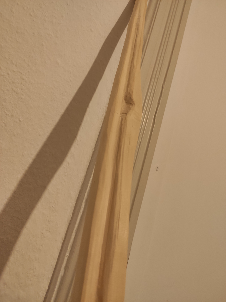

Dann gibt es ein Totast/Astloch ... Da scheint es mir am cleversten viel Holz rechts und links von stehen zu lassen, da der Schlawiner sicher raus kommt. Danach weitersehen. Einwände?
