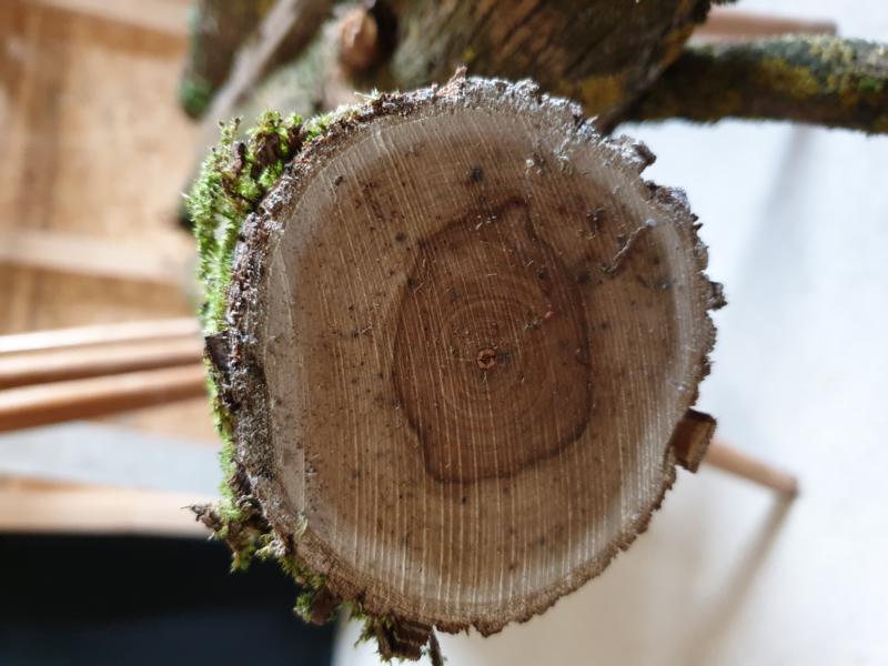

Hallo Zusammen,
habe kürzlich meinen Flieder grundsaniert, spleißfähige Stücke vorhanden.
Habe jetzt doch etwas Bedenken bzgl. Trocknung und Rißbildung!
Empfehlungen?
Stirnseiten direkt versiegelt, Rinde runter oder nicht, Aufsägen?
Habe vor Jahren schon mal Flieder gehabt, weiß aber ganz ehrlich nicht mehr, was ich damals mit angestellt habe!

Auf jeden Fall sofort versiegeln und kühl und nicht zu trocken lagern. Und dann halt hoffen....

Flieder reißt wie Sau!
Unbedingt die Enden in der Lage, wo man sie später spalten möchte, ein paar mm einkerben, um den Riss vorzugeben, (Messerklinge einschlagen, 2 - 3 mm Tiefe genügen schon).
Noch besser wäre, die zukünftige Bauchseite gleich bis zum Markkanal wegzuschneiden. Und unbedingt LANGSAM trocknen, keinesfalls in nem beheizten Raum!
PS: Und mach die Rinde runter, so lange sie frisch ist... Die sitzt sonst bombenfest!

Wie Rabe schrieb....
und noch ein wenig mehr: Ich würde Fliederholz gleich auf grobe Stave-Maße herunterarbeiten (um die Spannung aus dem Holz zu nehmen) , alle Enden, Ringanschnitte und Astlöcher versiegeln und langsam trocknen.
Fliederholz ist fast immer drehwüchsig, eignet sich entsprechend für Snakeys.
