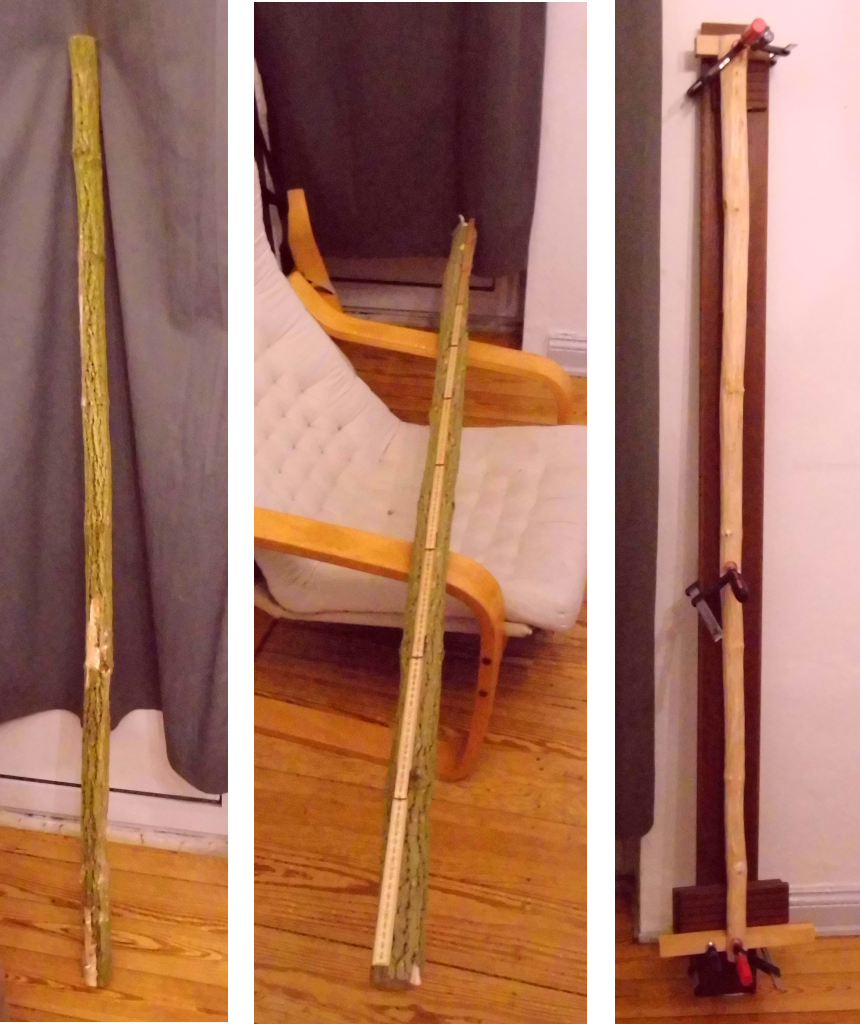

Das ist das Stöckchen. Zumindest in eine Richtung gerade und lang. Im mittleren Bild kann man erahnen, dass das Stöckchen knapp 2m lang ist. Und mittlerweile steht es auch gefesselt und nackig herum. Der Reflex liegt bei 8cm.
Beim Entriden kann ich nur empfehlen auf die kleinen Pinöpsel aufzupassen, die aus den Knubbeln beim Fliederbeerbusch herausragen (Lentizellen). Die Korkige Borke lässt sich oft ganz gut lösen. Darunter ist eine dünne, weiße und faserige Schicht und zwar das Kambium. Diese habe ich als Warnhinweis genommen, um nicht zu tief zu schälen. Das Kambium kann nachher ganz einfach mit einer Ziehklinge oder auch einem stumpfen Spachtel entfernt werden. So verletzt man den äußeren Ring nicht, und das erspart einem einige Mühe.

Werkzeug: Säge, Beil (eigentlich unnötig), Ziehmesser, Ziehklinge, Schraubstock, Schraubzwingen, Terassendiele, Holzklötze

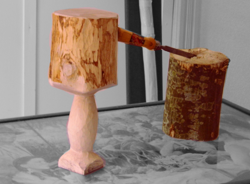

Um das faule Kernholz besser rausmopeln zu können habe ich mir mal nen Klöpfel geschnitzt. Das Gute daran ist: Wenn doch kein Bogen in dem Rohling ist, hab ich immer noch nen Klöpfel! :)

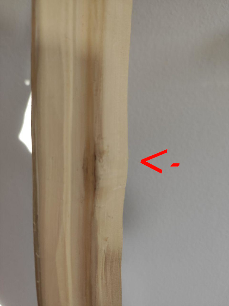

Erstmal eine Bestandsaufnahme. Erstmal der Querschnitt der guten Seite.
Die Mitte ist hier angezeichnet. Wie man sieht, sind da locker 15mm+ Stärke vorhanden. Das sollte reichen.

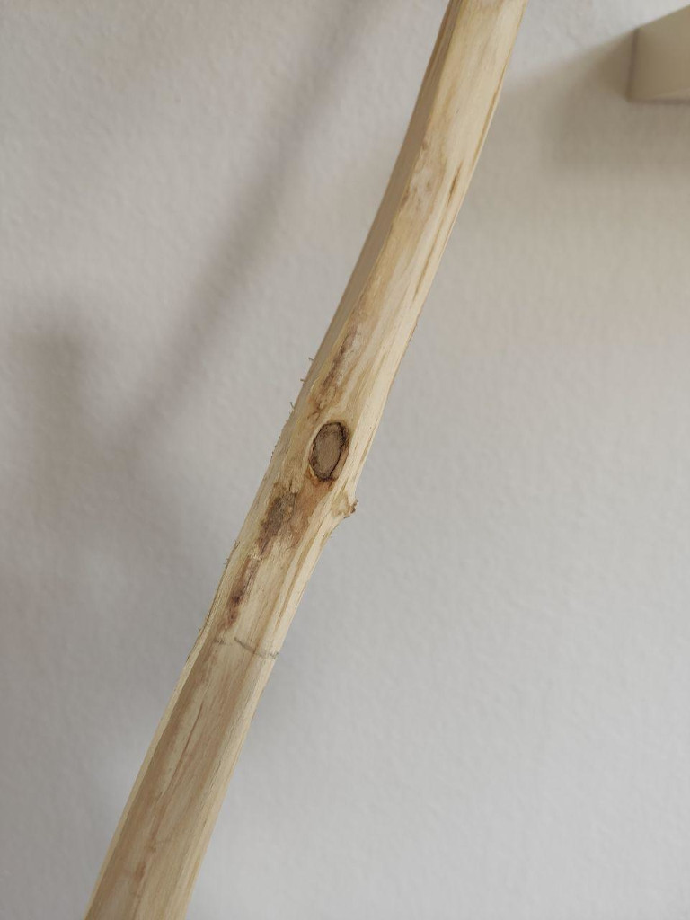

Dann gibt es ein Totast/Astloch ...
Da scheint es mir am cleversten viel Holz rechts und links von stehen zu lassen, da der Schlawiner sicher raus kommt. Danach weitersehen. Einwände?

Der Markkanal läuft bei einem Wurfarm seitlich etwas raus? Seht ihr das als Fehler?

Sateless hat geschrieben: 19.01.2020, 14:34 Der Markkanal läuft bei einem Wurfarm seitlich etwas raus? Seht ihr das als Fehler?
Es kann sein das auf der einen Seite mehr Zugholz ist als auf der anderen Seite und der Bogen sich verdreht beim ausziehen.

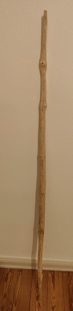

Heute kam ich eeendlich mal dazu etwas zu schnitzen. Ich habe die Wurfarme etwas herausgearbeitet.
Es sieht schon etwas nach Bogen aus. Dabei fühlte sich das Holz beider Wurfarme stark unterschiedlich an. Der (von Wuchs her) untere wirkte weicher, poröser ... Und ich hatte nicht den Eindruck, dass dies nur im Bereich der Kernfäule war. Dennoch biegt dieser Wurfarm schon etwas. Das ist schon mal gut.
Den Wurfarmverlauf habe ich nach der höchsten Stelle des Bogenrückens ausgerichtet und nicht nach dem Markkanal. Dadurch kam folgendes zustanden:
Ich finds ganz stylisch. Wir werden sehen wie es sich macht.
