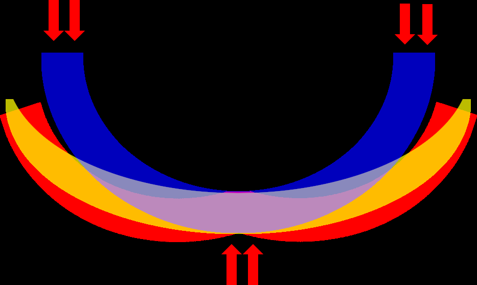

Ich bin mir da nicht ganz sicher, ich hab mal eine Skizze gemacht:
Betrachte den Querschnitt mal als Bogen.
Ich denke die größten Kräfte entstehen an den höchsten Punkten und drücken den Bogen quasi zusammen (siehe Pfeile).
Wenn der nun überall die gleiche Dicke hat, biegt sich fast nur die Mitte (rot).
Wenn man den Bogen nun aber "tillert" und er sich gleismäßig biegt (gelb), streckt sich der "Wurfarm" und er wird länger.
Biegt er sich nur über die Mitte, braucht man eine heftige Biegung in der Mitte das der Bogen insgesamt länger wird als der getillerte, da ist der Bruch vorprogrammiert.
Ich leide gerade an chronischem Schlafmangel, vieleicht bin ich ja auf dem kompletten Holzweg :P , aber wenn der Simon seine Bögen so tillert, dass auch der Querschnitt quasi getillert ist und seine Bögen bis zu 3mm aufmachen kann ja vieleicht was dran sein...
PS: die blaue und gelbe Ellipse haben den selben Umfang, die Länge der "Wurfarme" über die Kurve gemessen sollte also gleich sein.

fka hat geschrieben: 11.01.2020, 21:14 vieleicht bin ich ja auf dem kompletten Holzweg :P
ja, weil die von dir da gezeichneten Boegen/Querschnitte massiv verschiedene Zuggewichte haben. Wenn du aber das Zuggewicht gleich machst schaut's ganz anders aus.....
fka
Beiträge: 1000
Hat gedankt: 95 Mal
Hat Dank erhalten: 83 Mal
Re: Saplingbow 12 bowster Holunder
Beitrag von fka »
fatz hat geschrieben: 11.01.2020, 21:30 Wenn du aber das Zuggewicht gleich machst schaut's ganz anders aus.....
Kannst du das bitte erklären? Es geht doch nur darum wie sich unterschiedliche Querschnitte biegen bzw aufspreizen und nicht welches Zuggewicht sie nachher haben.

@Bowster, mit der gelben Form liegst du richtig.
Simon Siess hat im PrimitiveArcher, PA 24-5, einen detaillierteren Artikel über die HLD- Bows geschrieben.
leider habe ich "nur" die "e-mag"- Variante, die ist schreibgeschützt und teilweise auch nicht zu kopieren.
du hast recht damit dass der Querschnitt der WA nach außen verjüngt werden müssen, aber nicht scharfkantig sondern abrunden.
wenn du Interesse an dem Artikel hast frag ich bei Simon nach, schick mir ne pn
