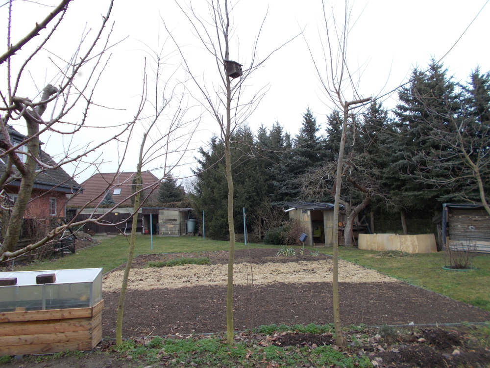

Erst mal ein schönes Jahr gewünscht. Gestern bin ich auch in dieses Turnier gestartet. Also ging es ab in den Garten, wo ich einen Ahorn, der im Zuge der Frontbegradigung weg sollte, abgesägt habe.
Das ist der Kandidat, das Einfamilienhaus war unbewohnt

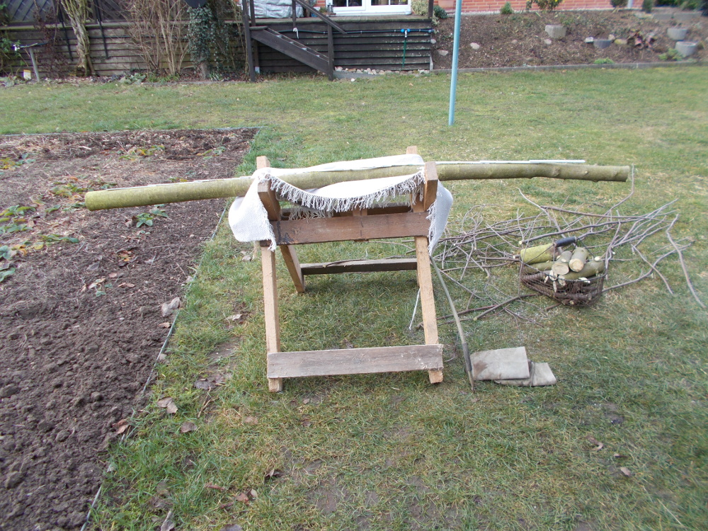

schön erdnah abgesägt, da soll mal Gras drüber wachsen, zu sehen auch die Tatwaffe

Dann hab ich alles Überflüssige entfernt, das dünne für den Hächsler der Rest wird verbrannt
noch über 2 Meter lang
und oben
und oben

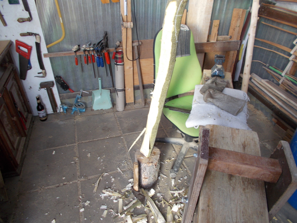

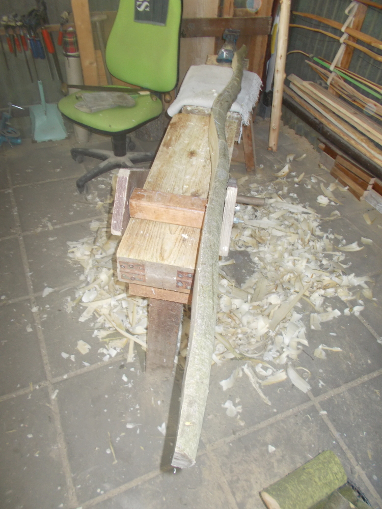

Danach kam der richtig anstrengende Teil des Bogenbauprozesses.Seitenlinie anzeichnen und Mitte markieren und mit Beil und Zieheisen bis zum Markkanal runterarbeiten.
immer mal Pausen einlegen fast schon Leistungssport

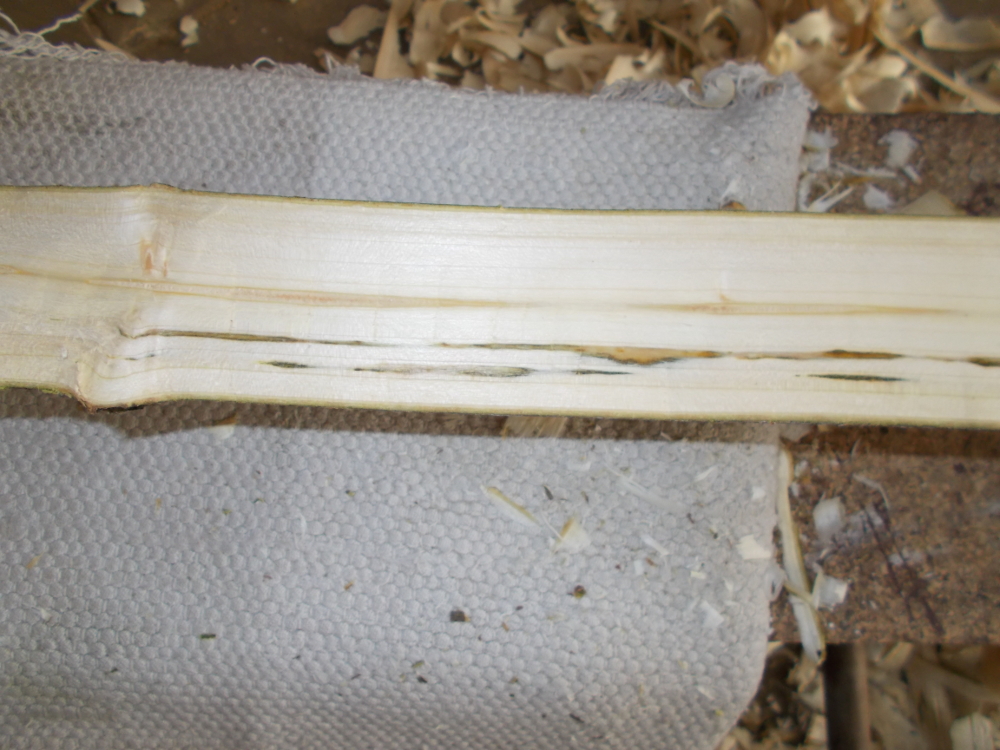

DSCN0613.JPG[/attachment Eine Stellen sind dann aber doch zum Vorschein gekommen, hoffe die Festigkeit wird dadurch nicht beeinträchtigt [attachment=0]DSCN0614.JPG

viielleicht eingewachsene Äste

Sind keine eingewachsenen Äste.
Eher alte Beschädigungen der Rinde
Lg Tom Tom

...und wenn's mein Stave waer, wuerden die mir nicht gefallen

Danach noch Holz abgetragen, die Verfärbungen sind wirklich ein einzelner Ring. Fühlt sich aber fest an, aufgeben ist für mich keine Option. Ich laß es mal drauf ankommen.

Servus, ich würde auch einen anderen nehmen, ich tippe bei der Verfärbung auf Ringfaule.

Drück mal n Fingernagel in den Verfärbten Bereich

Das gleiche Problem mit der Ringfäule hatte ich letztes Jahr..
Stunden an Arbeit reingesteckt und dann ist er bei nur 5 Zoll Auszug gebrochen..
Würde auch einen anderen Kandidat ernten

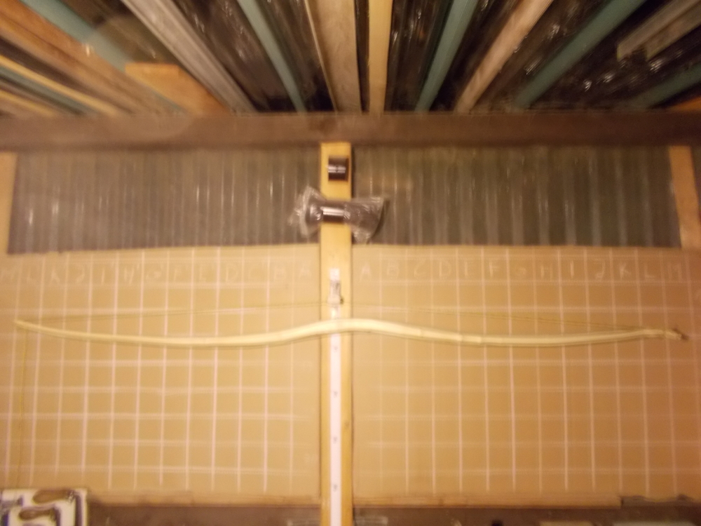

Dann habe ich mich mit der Tillerei beschäftigt, eine langwierige Angelegenheit bei mir. Die Sehnenlage stimmt noch immer nicht. Als Wekzeuge benutzte ich heute: Fliesensäge und Sägekettenfeile für die Nocken, Bleistift, Tillerschnur, Zieheisen und Taschenmesser zur Holzabnahme.
irgendwie siehts gar nicht mal so schlecht aus, wenns nun noch halten tät
