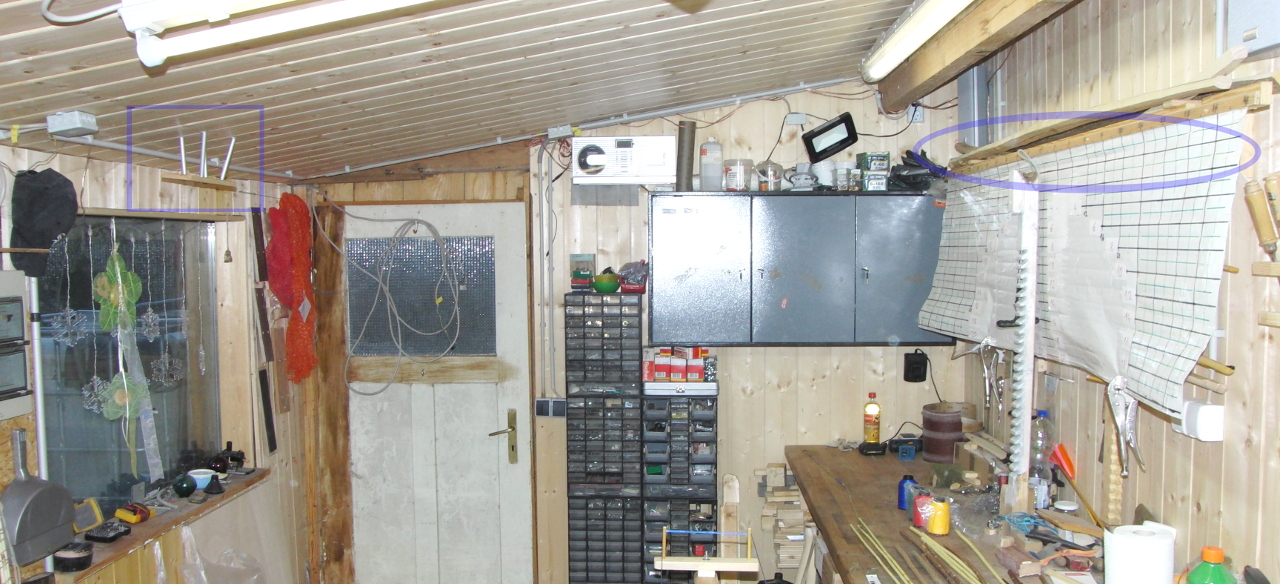

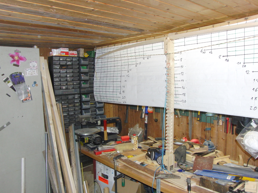

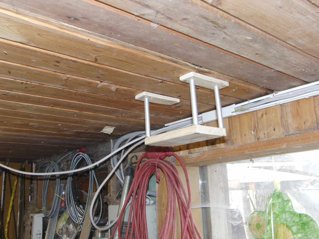

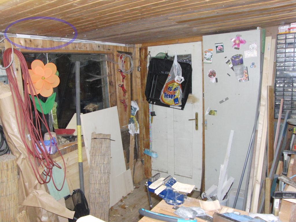

Ich habe in der Werkstatt eine Konsole für die Kamera an die Decke geschraubt. Mit Selbstauslöser sollte das auch ohne Kamerateam recht gut funktionieren.
Für ein Auszugsbild (oder auch zum Suchen quasiverlorener Gegenstände) muss aber auch immer meine Frau herhalten ;P .
In dem blauen Oval istspäter die Konsole montiert.
unter der alten Werkstattdecke war die horizontale Ausrichtung noch nicht mein höchstes Ziel, war erst mal ein Versuch.
Nach dem Umbau der Werkstatt sah das schon besser aus (heute früh noch schnell geknipst), ich hoffe du verstehst wie ich das meine:

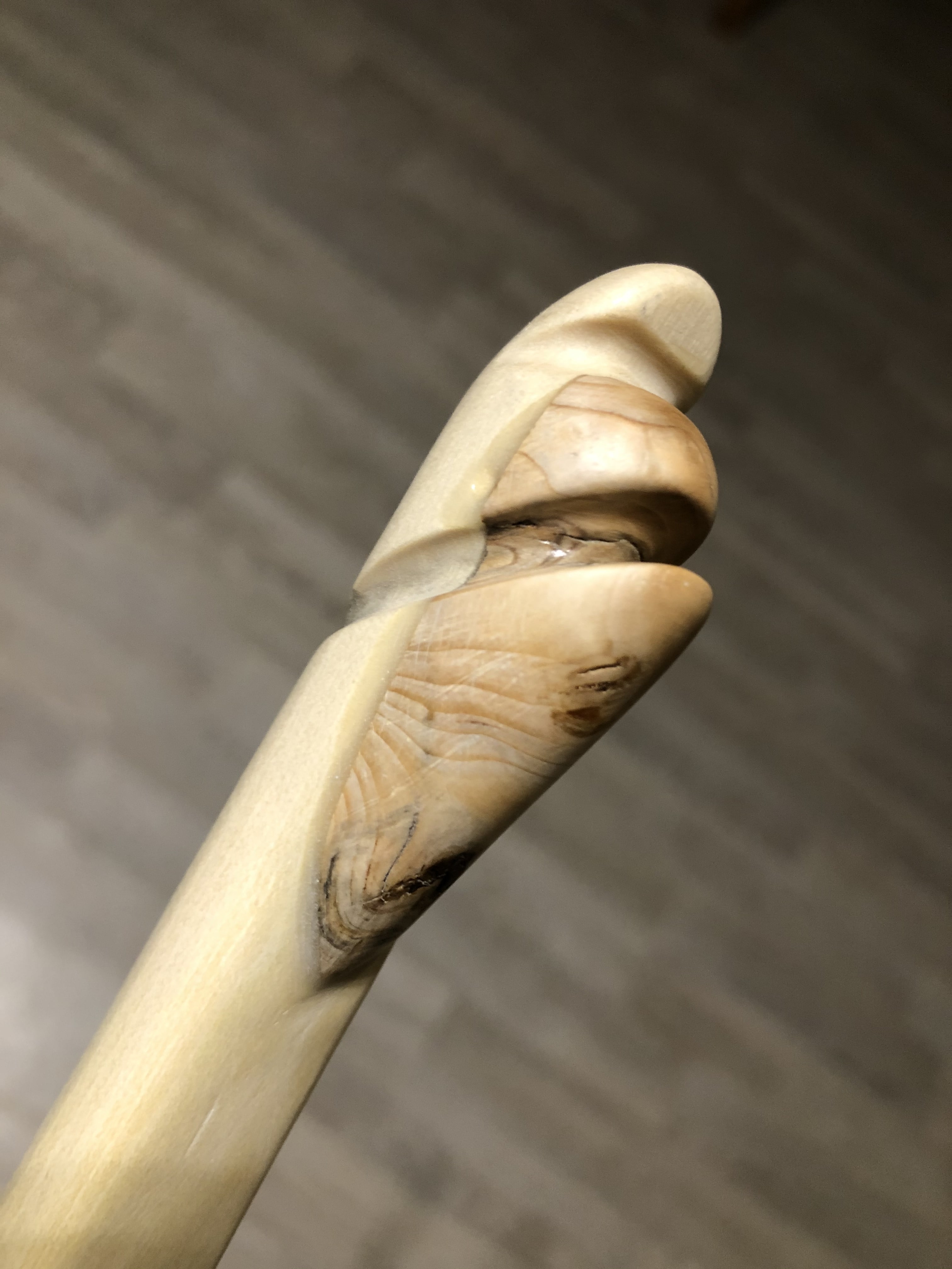

schnabelkanne hat geschrieben: 25.01.2020, 17:43 ...ein paar Hornnocken verdient.
;D Die Sache mit den Hornnocken. Also, die ist so:
Hornnocken sind irgendwie so gar nicht mein Ding. Mich zieht es diesbezüglich deutlich in Richtung Holz, die Authentizität kommt da frühestens an zweiter Stelle.
Und dann, den vorliegenden Fall betreffend, war das so, dass ich vergangenen Sommer im Wald eine Wurzelholz-Knolle gefunden hatte. Lag einfach so da rum. Tolles Teil. Ungefähr so groß wie ein Hühnerei, nur unregelmäßiger geformt. Rundum gleichmäßige Oberfläche, ich weiß nicht, wo und wie das Ding mal angewachsen gewesen sein soll. Jedenfalls habe ich die Knolle mitgenommen, klar, und erstmal mit dem feinsten greifbaren Schleifpapier richtig schön samtig geschliffen und eingeölt. Lag lange auf meinem Schreibtisch, quasi als Handschmeichler.
Und dann kam dieser Holler. Bei der Ideensuche nach angemessenen Nocken bin ich schnell bei der Wurzelknolle hängen geblieben. Und also hab ich sie aufgesägt, grob zurechtgeraspelt, aufgeklebt und dann weiter mit der Schlüsselfeile. War eine Mordsarbeit, echt wahr. Aber ich mag die Dinger :)
Bin unheimlich gespannt, wie sich da drauf klarer Lack machen wird.
Ihr dürft natürlich trotzdem gerne maulen :) Aber Ihr dürft sowieso so ziemlich alles, nachdem Ihr mich durch fast 70 Beiträge hier im Thread begleitet habt. Auf die Gefahr hin, dass ich inflationär werde, aber es passt grad so schön: Vielen Dank, Jungs, das war ganz große Klasse :) Vor allem Neumis Bilder waren extrem hilfreich.
