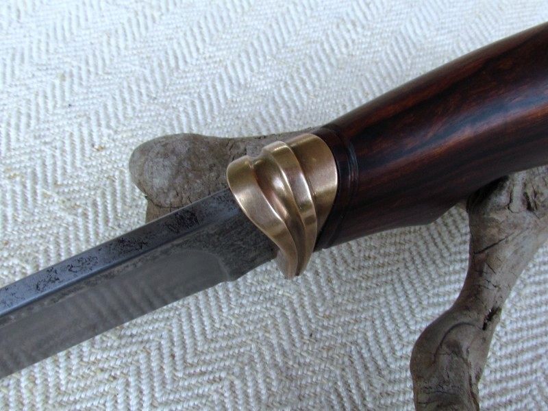

O1 mit Bronze und Wüsteneisenholz
das Ding hat mich seit letzten Dez. beschäftigt - und nun inkl. Lederscheide endlich fertig. Parier und Endstück sind aus dem Vollen "geschnitzt".
- Stahl: 1.2510 - differentiell gehärtet
- Griff: Wüsteneisenholz
- Parier und Endstück: Bronze mattiert und anschliessend brüniert
- Gesamtlänge: 27 cm / Klinge: 15 cm
- Klingendicke: ca. 5.4 mm - im letzten Drittel getapert
Gruss
Michel

Ein schönes Messer ist Dir da wieder gelungen. Da passt alles. Mehr muss ich nicht sagen
Roland
P.S. doch, eines noch. Ich würde gerne den Knauf sehen und wie Du diesen befestigt hast? Kannst Du ein Bild davon machen?

Sehr schönes Messer.
Parier und Endstück sehen klasse aus.
Hut ab.

@Roland - durchgehender Erl, am Ende verstemmt und anschließend egalisiert.
