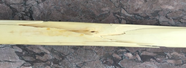

Was die seitlichen Auswüchse angeht - da hätte ich vielleicht mal ein Bild von den Totästen machen sollen, die ich nicht vermeiden konnte. Hier sind sie:
Da den Überstand wegzuschneiden würde mir echt Bauchschmerzen machen...

Ja die Sache mit den Aststellen iss so ne Sache :D Bei der Lage im Bogen kannst Du auch was stehen lassen, wenn ich das richtig sehe liegt keiner der Äste in Nähe der Tips. Du hast das Holz in der Hand und je mehr sich der Bogenbauch der entgültigen Form nähert, desto besser kannst Du entscheiden, ob von den garstigen Stellen beim durchschneiden genug wegfallen würde.
Die linke Gammelstelle im ersten Foto sieht zum durchschneiden geeignet aus, kann aber im Inneren auch bösartig groß sein. Also lieber lassen wie es ist. Der größere Ast auf dem 2. Foto sieht nicht so toll aus, da wäre durchschneiden wahrscheinlich nicht gut (je nachdem wieviel davon intakt ist - kann ich nicht erkennen), allerdings steht am Rand auch nicht mehr viel Holz. Wenn so wenig Holz am Rand steht, kann dieses wenige Holz knittern und langsam nachgeben.

Knittern und nachgeben?! :o Na - mal nicht den Teufel an die Wand! :D
Ich habe alle Ringe stehen lassen, die um den Totast drumrumkurven...

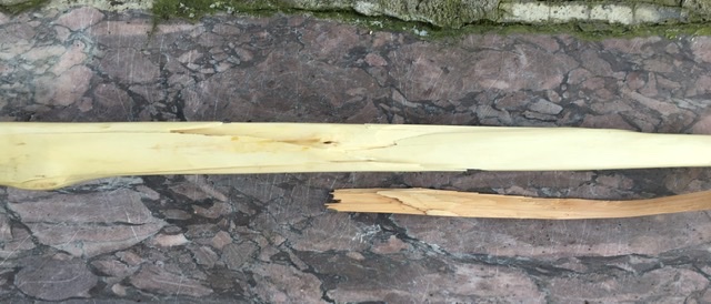

Jedenfalls habe ich heute eine längere Tiller-Session gemacht. Das war der Ausgangsbefund - hier auf knapp Standhöhe:
...und bei 20“ Auszug. Die WA haben bei Bodentiller schon relativ rund gebogen; wenn auch unterschiedlich stark:

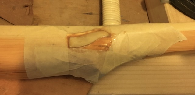

An dem dickeren Totast im oberen WA war etwas bröckeliges Material dabei (da, wo die Bruchstelle des ehemaligen Astes mal an der Luft war); der Rest ist aber bombenhart, daher habe ich auf Ausbohren und Dübeln verzichtet, sondern nur sorgfältig alles Bröselige rausgepopelt.
Dann habe ich mir einen Arrowpass aus den Resten der Tagua-Nuss geschnitzt und da, wo sich Pfeilabrieb zeigte, eingepasst.
Das Ganze dann mit Eule300/Schleifstaub-Mischung eineuliert und damit auch die Mulde im Totast zugespachtelt.

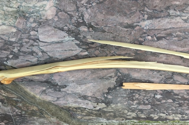

Wie gewonnen, so zerronnen... :(
Nach so knapp 1000 Pfeilen und meiner Freude darüber, endlich einen alltagstauglichen Bogen zustande gebracht zu haben, wollte ich ein wenig an meiner Technik feilen und einen etwas längeren Auszug erreichen. Bei 190cm Körpergröße dachte ich, müsste man auch 30“ ziehen können.
Das habe ich dann mit dem Flachburgunder geübt, weil ich dachte, der hält auch nen Zoll mehr aus.
Nach ca. 15 Schuss mit 30“ Auszug hat er mir dann aber den Mittelfinger gezeigt und sich verabschiedet.
Ich schätze - anhand des Bruchbildes -, dass der Rücken an dem Totastknubbel gerissen ist.
Was meint Ihr dazu?
