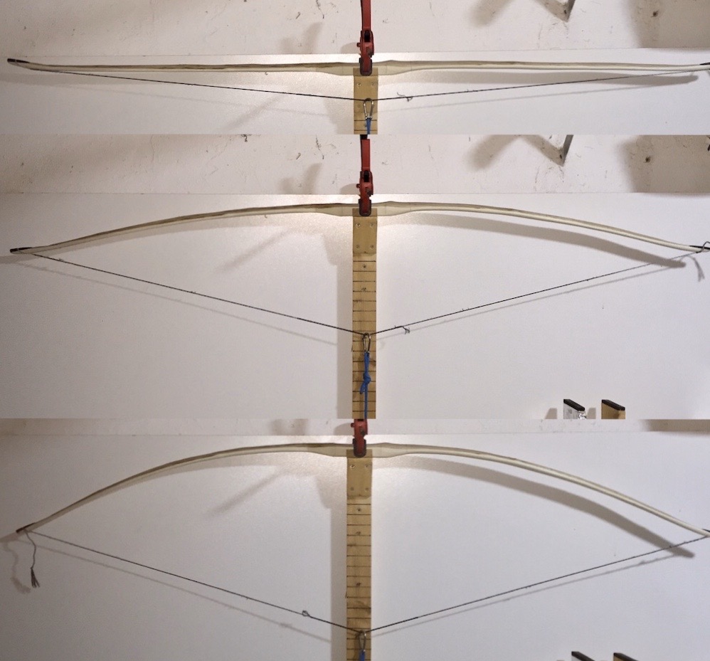

Beim Hasel ging es auch voran:
Hasel
Hasel
Hasel
Hasel
Die Stelle machte mir erst etwas Kopfzerbrechen, ist aber inzwischen so gut wie rausgeflogen.
Beim Hasel muss ich mehr zur Raspel greifen, die Ziehklingen reissen immer wieder Spähne raus.

Der Hasel sieht doch ganz schick aus mit dem Bast. Links biegt das letzte Drittel nicht, rechts die äußeren 60% des Wurfarms nicht, wenn ich mir die Bemerkung erlauben darf (soweit meine Tillerkünste das sagen)

Selbstverständlich Uranus, freue mich über jeden Kommentar. Bin auch der Meinung, dass aussen an den Wurfarmen mehr Biegung rein muss.

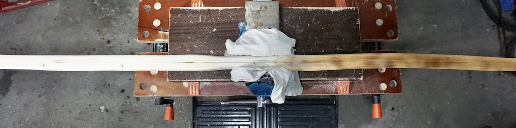

Den Hasel habe ich heute weiter getillert und bin bei leider nur 36#@28# gelandet. Mit Rapsöl und Heissluftpistole habe ich den Bogenbauch sanft geröstet, mal schauen ob das noch das eine oder andere Pfund bringt. Für mich ist die Rösterei Neuland, aber ich hab ja einen fertigen Bogen und kann jetzt locker etwas experimentieren. Ich lass ihn jetzt über Nacht ruhen und schau morgen ob es was gebracht hat.

Der Hasel hat durch das Rösten gut 3 Pfund zugelegt, er ist jetzt bei 39,5#@28". ich werde ihn die nächsten Tage in Ruhe fertig bauen.

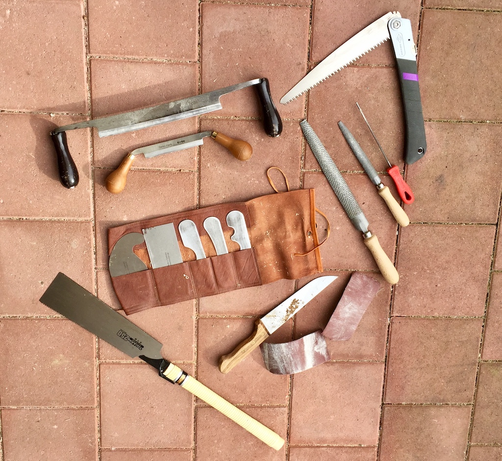

Meine verwendeten Werkzeuge:
Hat Spaß gemacht, Grüße
