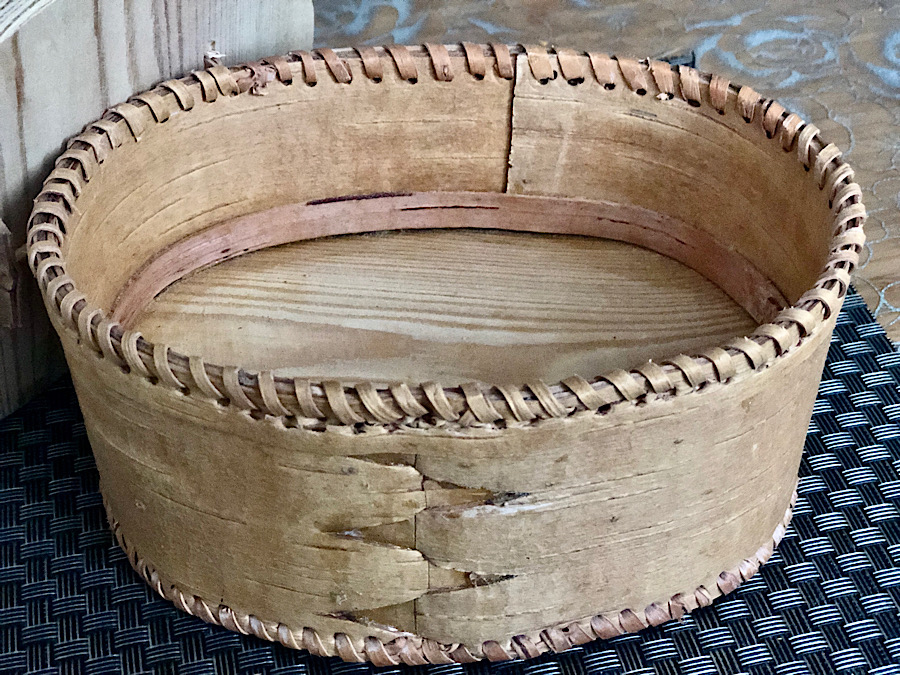

Beispiel, was man mit Birkenleder alles machen kann.
