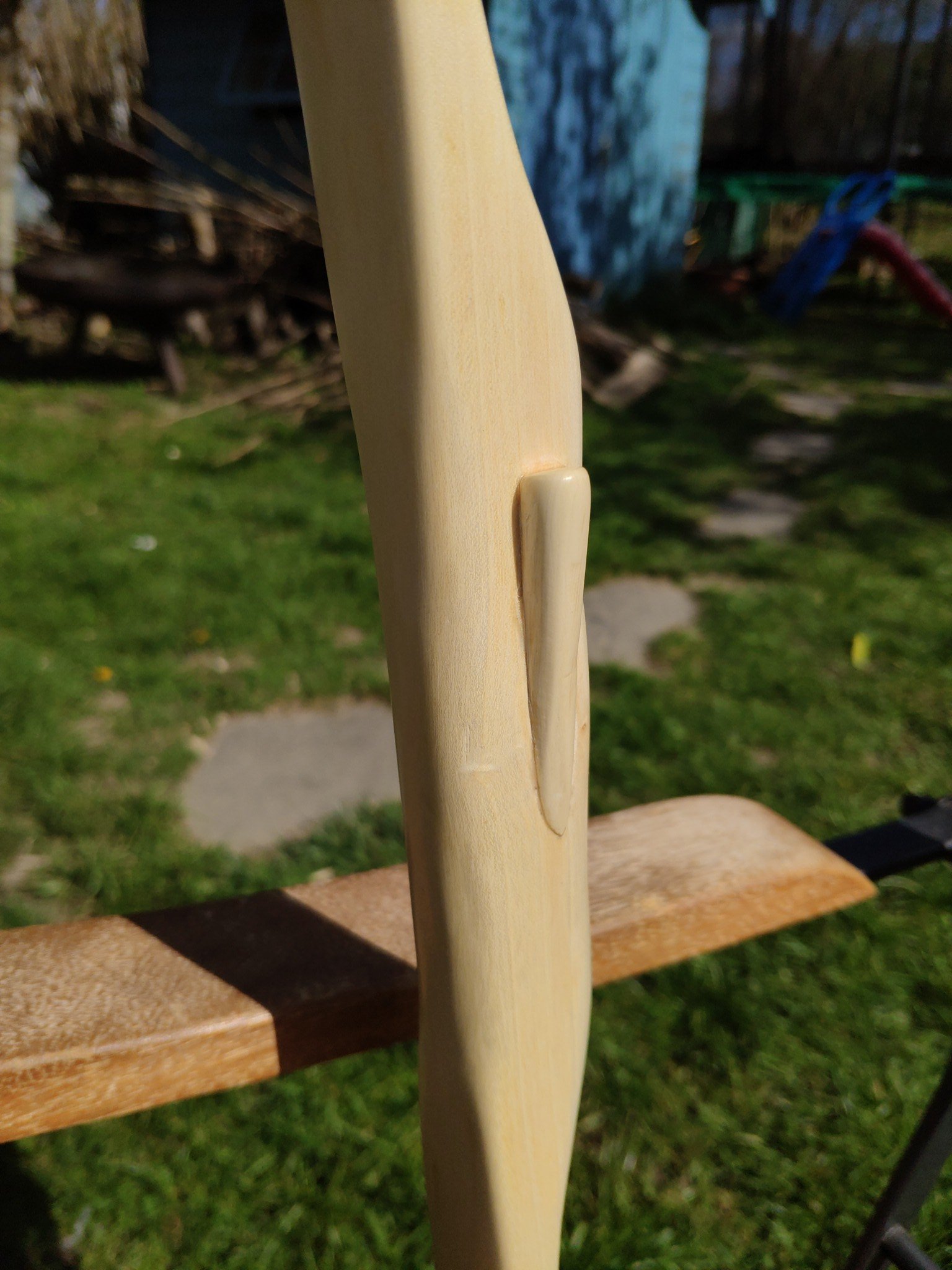

Leider habe ich keine passenden Holzpfeile mit so leichtem Spine, deshalb schiesst meine Tochter mit dünnen und weichen Carbonpfeilen, die gehen sehr sauber raus und sind gefühlt auch schnell unterwegs, für den Garten reichts jedenfalls locker. Ich konnte leider noch keine Weitschusstests machen. Die Pfeilauflage hat sich meine Tochter gewünscht, weil ihr sonst häufig die Pfeile abgerutscht sind.
Die Pfeilauflage ist aus Flieder. Wenn man genau hinsieht kann man die dicken Jahresringe es Ahorns sehen (ca. 1 cm). Die Wurfarme bestehen aber der WA-Mitte nur aus diesem einen Jahresring.

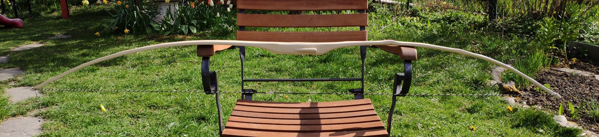

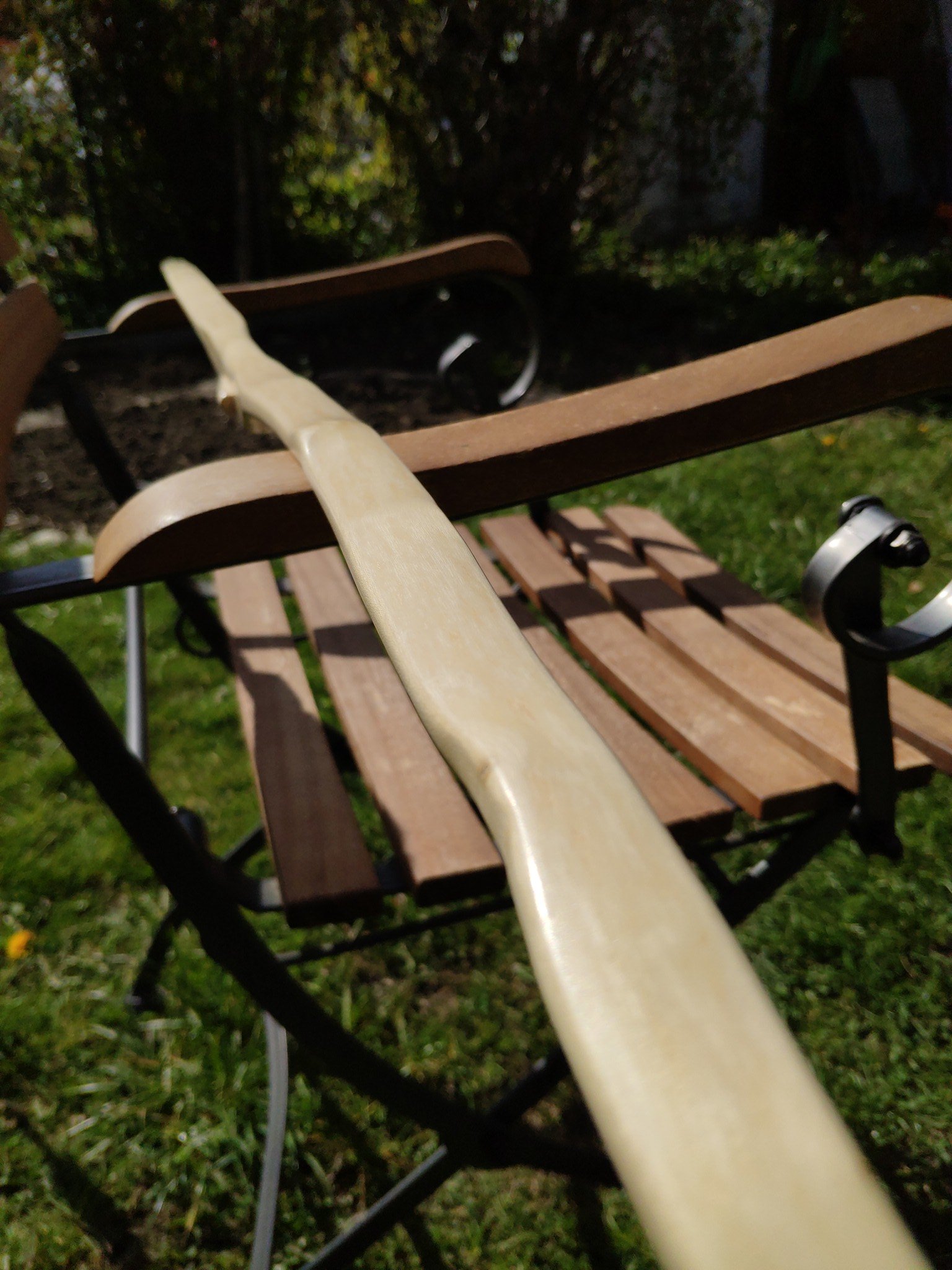

Leider habe ich die Kamera auf meiner Kopfhöhe gehalten, deswegen sieht der untere WA etwas kürzer aus... Der Tiller des oberen WA könnte wohl noch schöner sein, die Unebenheiten hatten mich etwas getäuscht, aber bisher scheint er ganz gut zu halten.
Die letzten beiden Bilder sind aus einem Video. Dabei ist mir aufgefallen, das der obere Wurfarm beim Abschuss leicht zum Schützen hinkippt, er ist wohl doch noch etwas zu stark. ???

Moin, iss doch ein nettes Bögli geworden und bei 15# muss der Tiller nicht perfekt sein.
Aber wenn ich den überstreckten Bogenarm Deiner Tochter sehe, schmerzt es mich schon fast. Da solltest Du unbedingt einhaken, das ist für das Gelenk nicht so toll.
Rotzeklotz
Beiträge: 1779
Re: No. 8, Bergahorn 15#@21"
Beitrag von Rotzeklotz »
Das sehe ich auch wie Neumi. Trotz kleiner Schwachstellen (vor allem im oberen Wurfarm) ein schöner Kinderbogen. Möge er viel Spaß bringen!
