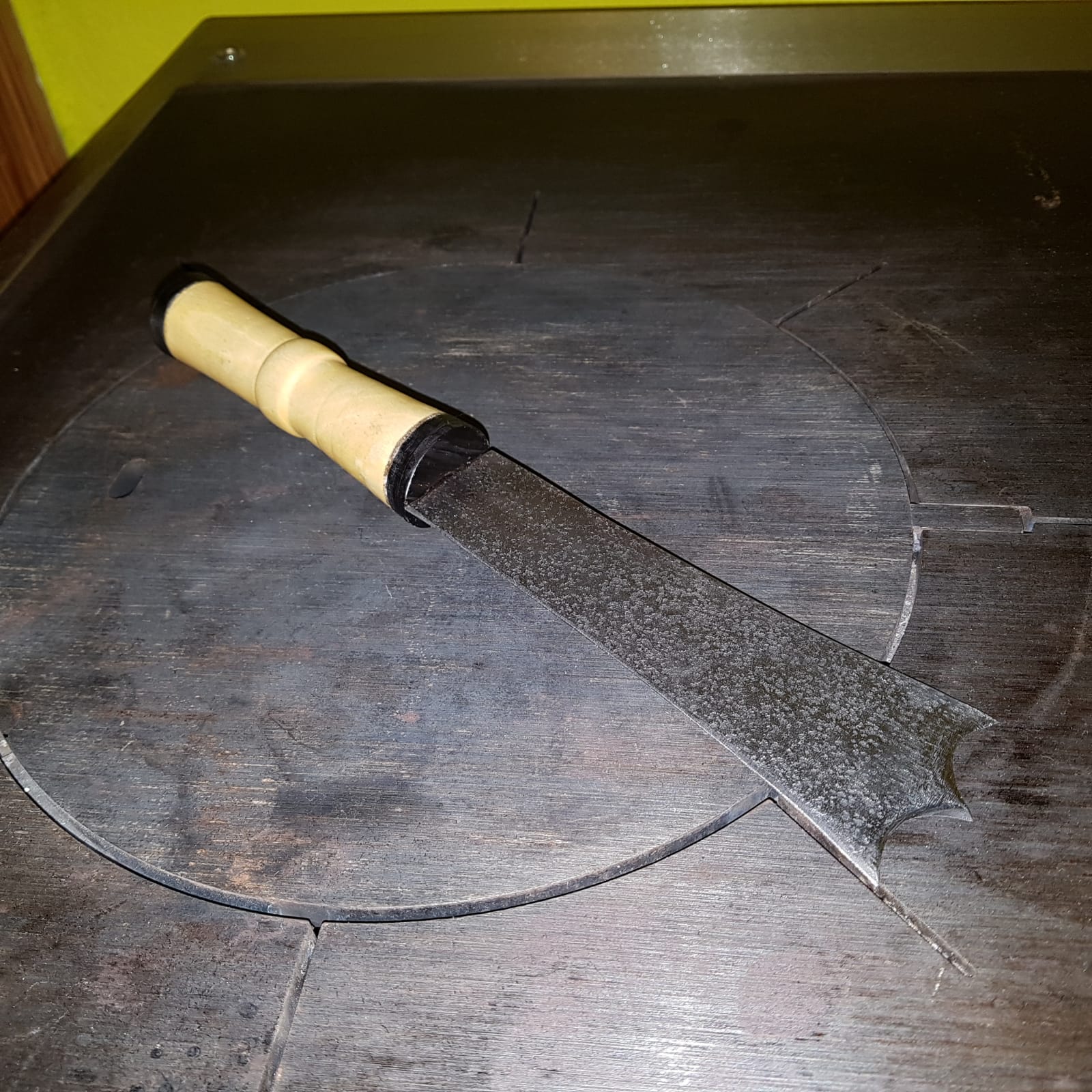

Dieses Mal war es ein altes Sensenblatt. Griff gedrechselt aus Hollunder. Alles zusammen entspricht einem Typus Messer der 13. und 14. Jahrhunderts.
Ich mag Holunder auch recht gerne.
Wegen der Farbe ist es eine gute Alternative für Magnolienholz für Griffe im japanischen Stil.
Und ich finde übrigens auch das Messerchen nett und urig.
Für den mittelalterlichen Tisch sicher gut tauglich

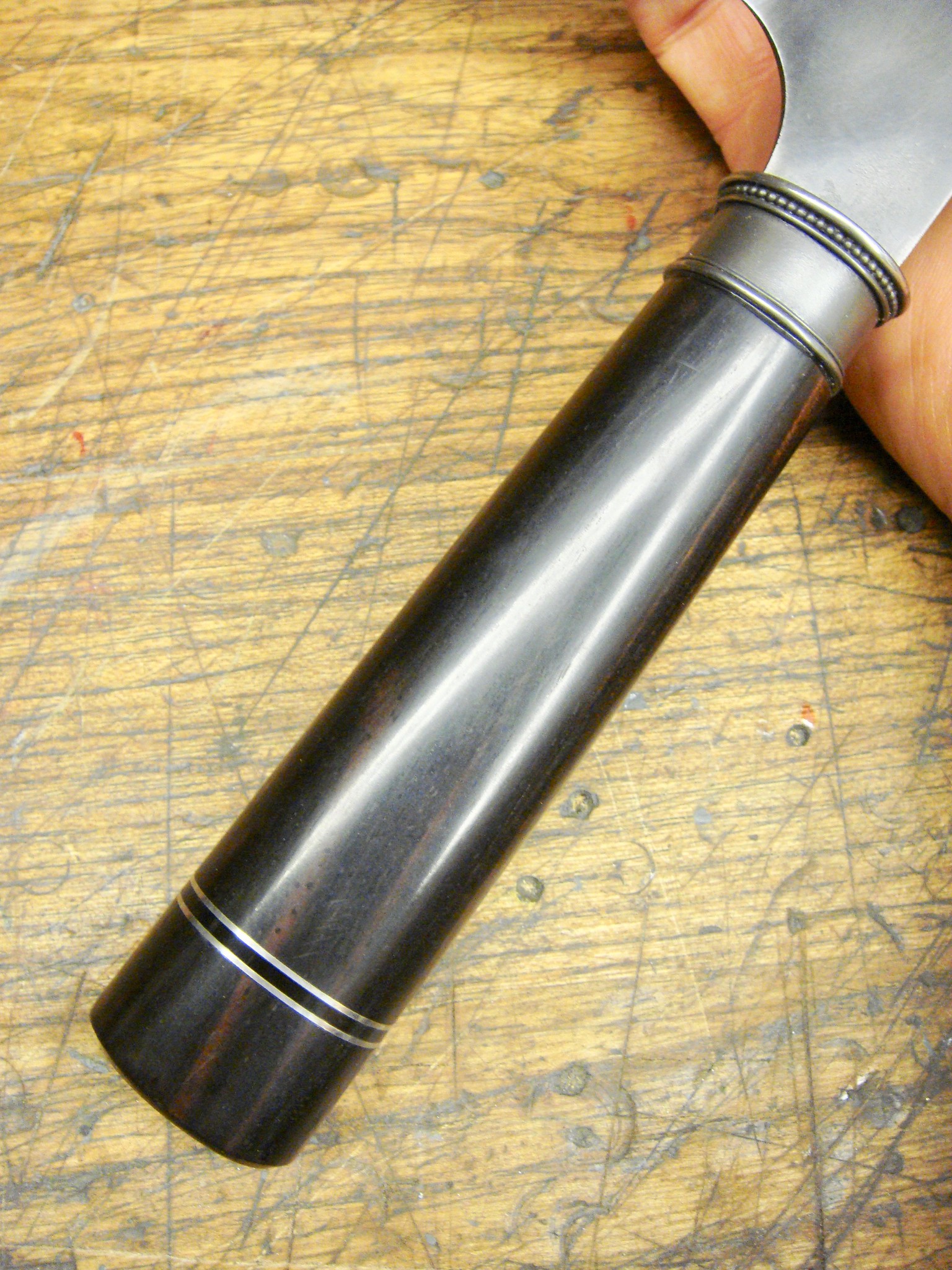

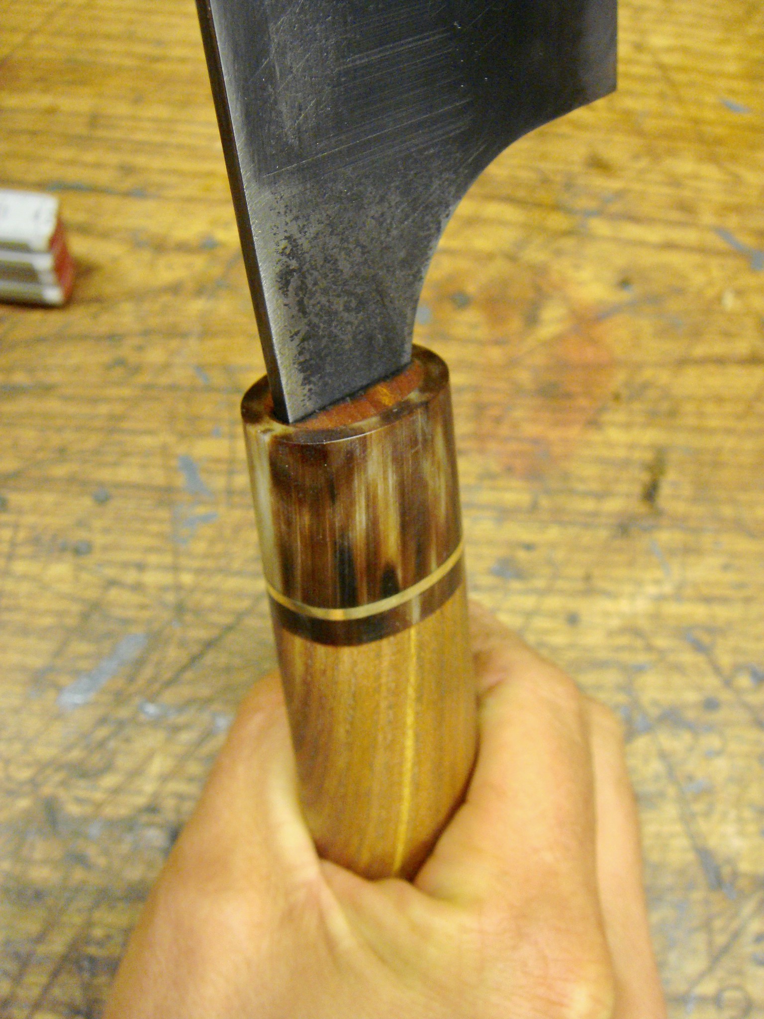

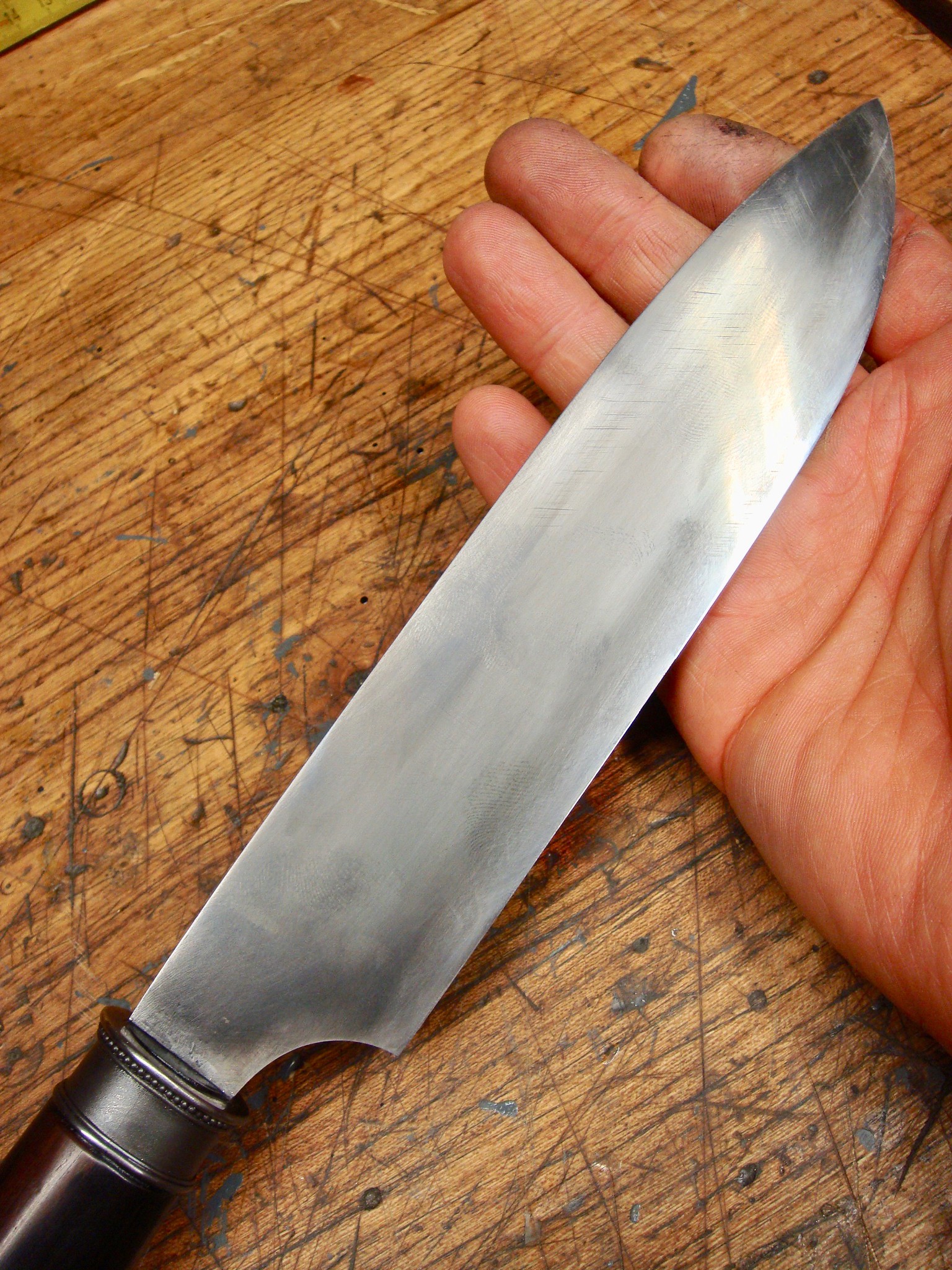

Hier aber auch noch ein paar Bilder von mir...
Japan-Griffrohlinge mit Holler...
...und Küchenhelfer für die historische (oder historisierende) Küche in C-Stahl, Edelstahl und Ebenholz (Altbestände und auch aus nachhaltigem Anbau, verarbeite ich heute aber nur noch weil's schade drum wäre).

Hallo Mark,
klassische, schöne Linie - gefällt mir sehr dieses archaische, düstere Design !
Machst Du die Zwingen selber ?
Gruss
Michel
Gruss
Michel
Hallo Michel,
Ja, quasi...
Die Zwinge ist gegossen. Ich hab' hier also das Modell gemacht, giessen lassen und dann fertig bearbeitet.
Das "Düstere" ist übrigens Schnellbrünierung. Ich fand es macht sich ganz gut auf der Klinge, neben Ebenholz und zundriger Zwinge.

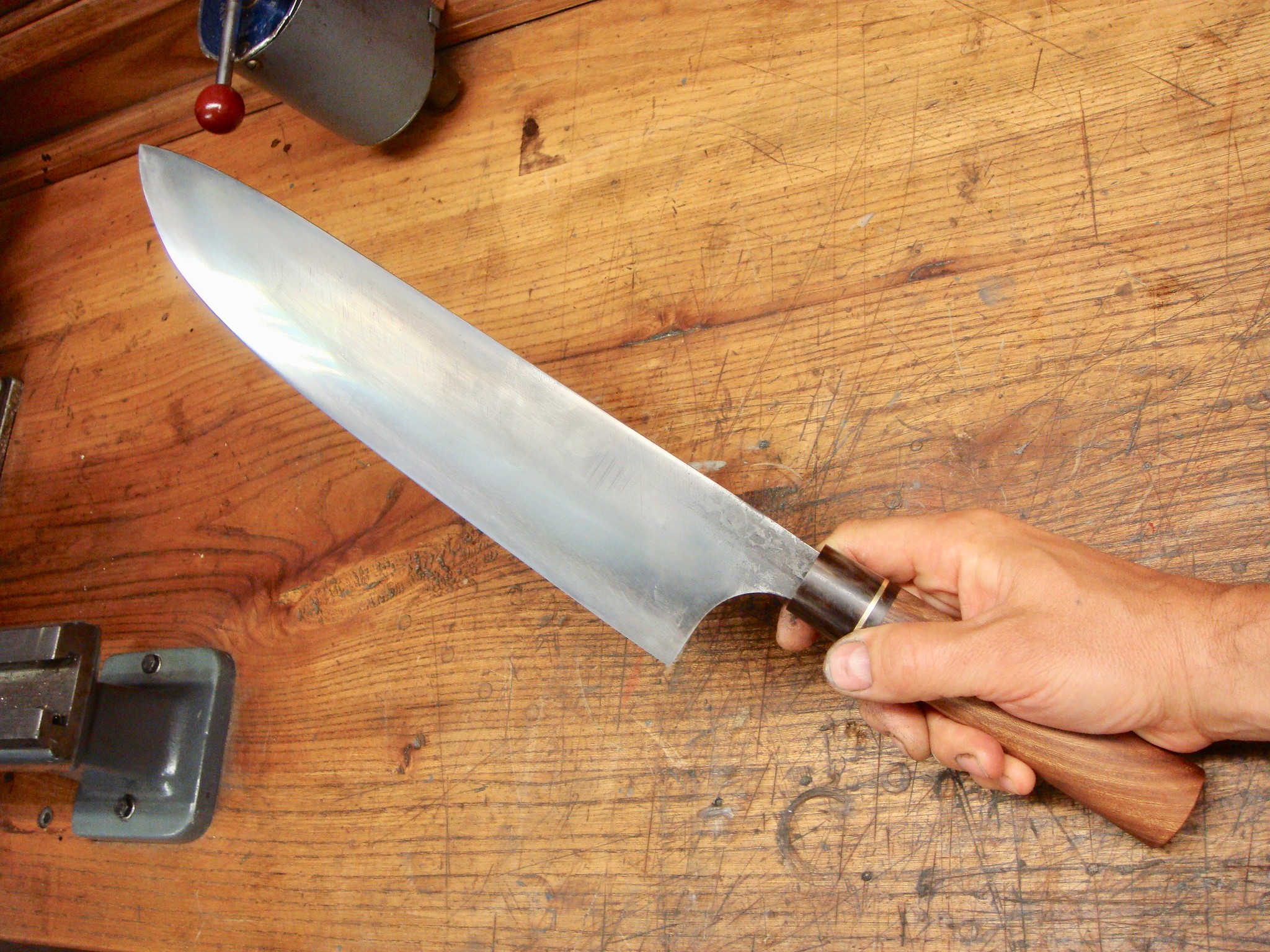

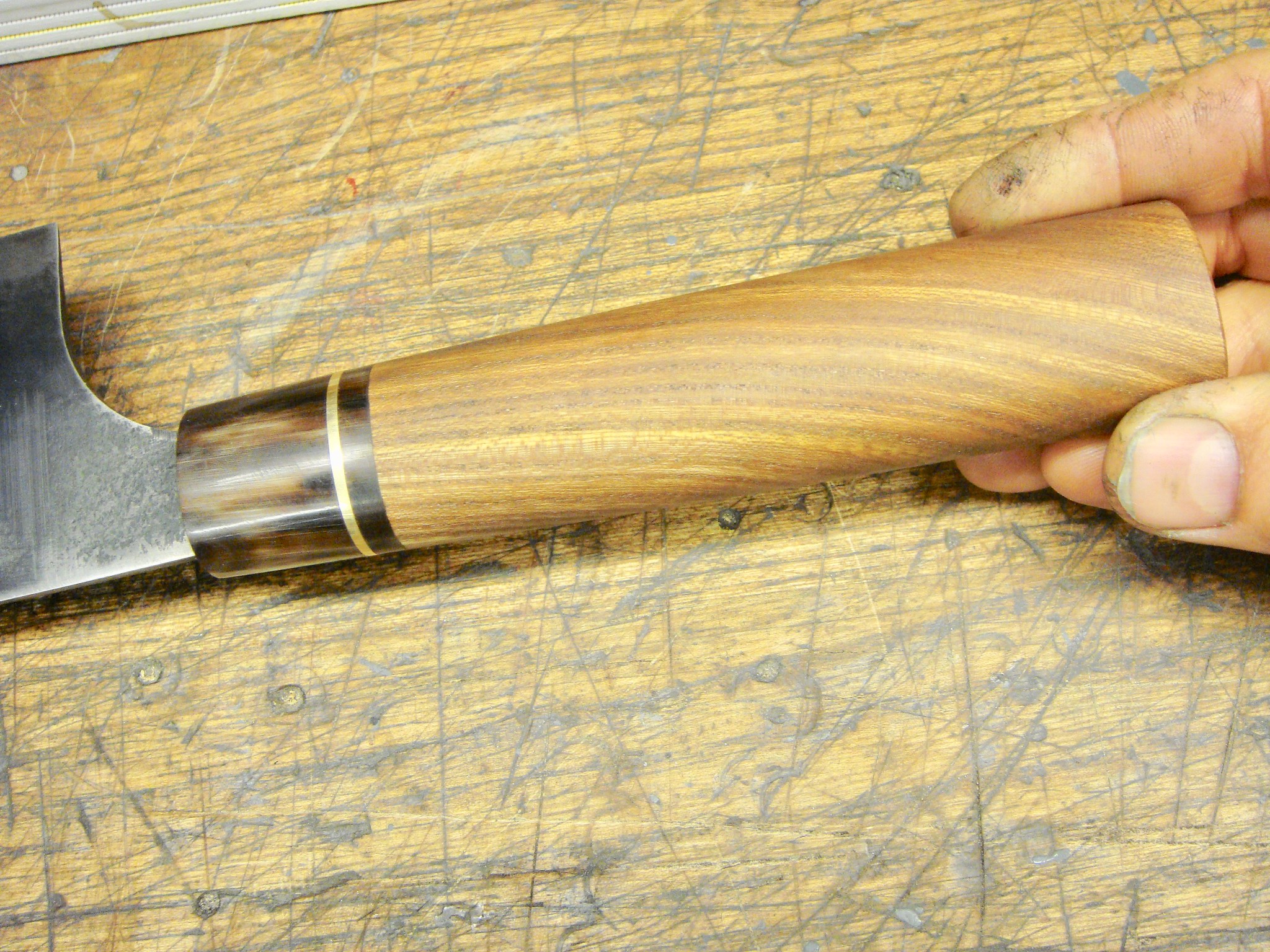

...und ich hab' sogar noch ein paar...
Hier noch ein Küchenmesser mit Griff im Japanischen Stil - für den Carnivor, der sonst schon alles hat.
Klinge C-Stahl mit Griff in Horn und Ulme.
Das Messer ist ca 3,2mm dick und ist das Längste, das ich bisher gehärtet habe - knapp unter 40cm mit Erl, aber ohne Griff.
