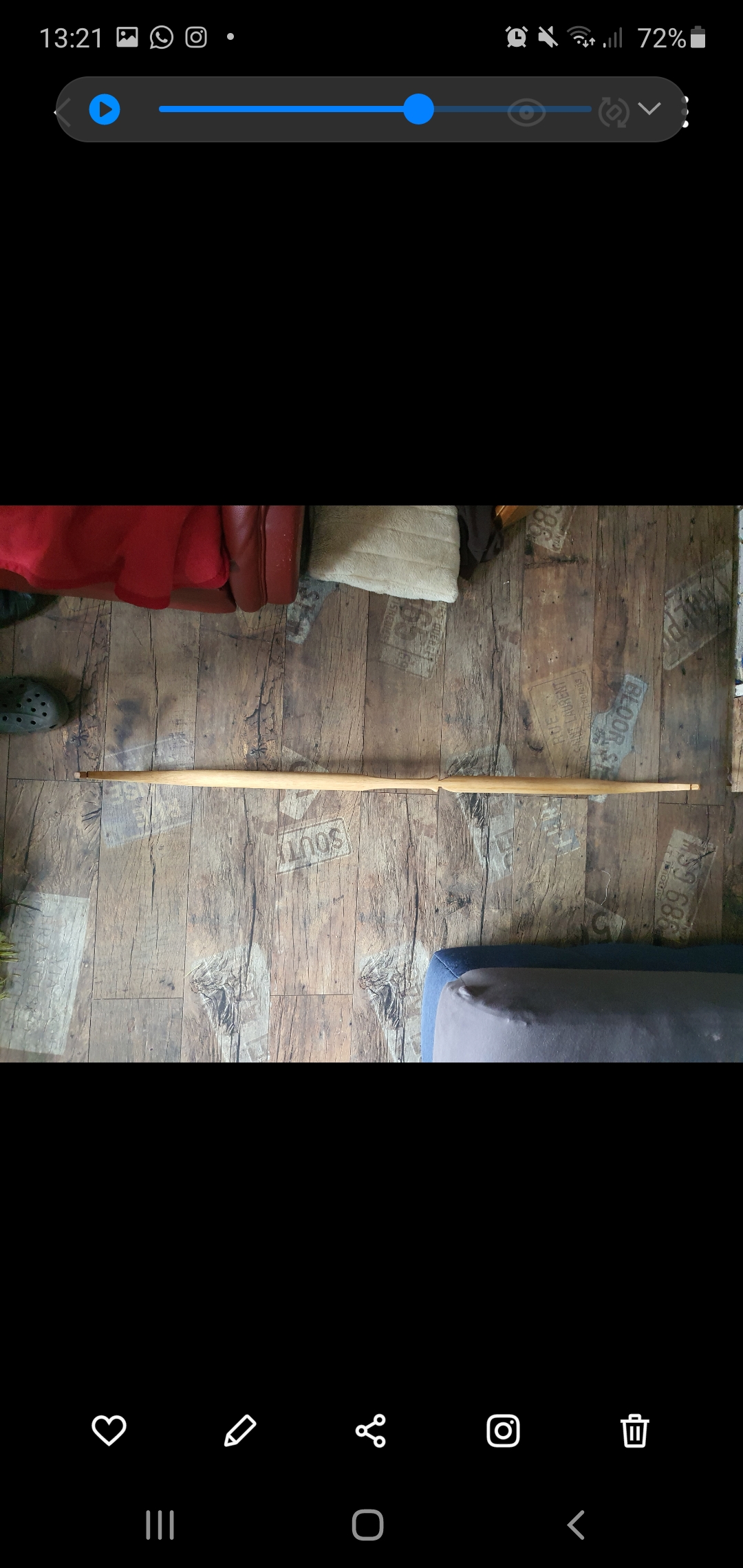

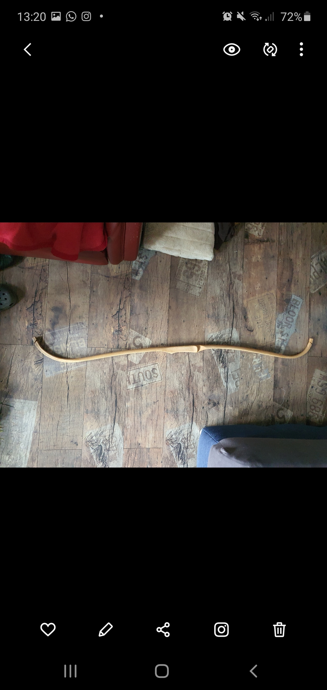

Bilder sag mehr als tausend Worte
Stell ein Bild vom abgespannten Bogen, ein Bild auf Standhöhe und ein Bild mit Vollauszug am besten mit Pfeil ein. Hast du den Bauch geröstet? Daten von dem Bogen wären auch nicht schlecht(Länge etc.)

Von nocke zu nocke 140cm

Re: Rattanbogen mit cumaru Griff

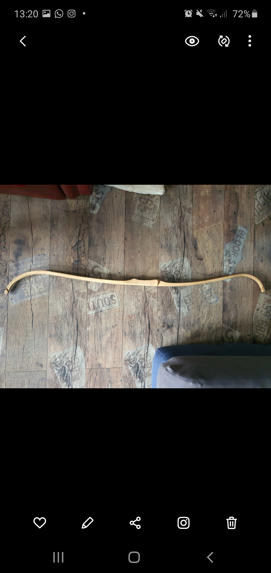

Danke das du Bilder nachgereicht hast, aber das Vollauszugsbilder immer von der Seite fotografieren, sonst kann man es schlecht beurteilen. In deinem Fall reicht es aber aus.... Was ich dir jetzt sage, wirst du nicht hören wollen. Erstmal mein erster war auch nicht besser
In dem Bogen sind so viele Fehler drin, da macht es keinen Sinn mehr das alles zu ändern, es sei denn du willst daran üben. Ich würde dir empfehlen einen neuen zu bauen. Du kannst dir auch einen aus Hasel bauen, der wächst überall und ist in 3 Wochen trocken. Das was verändert werden müsste , an deinem jetzigen Bogen wären folgende Dinge:
Der untere Wurfarm ist länger als der Obere; der unter Recurve ist größer als der Obere; dein Griff sitzt zu Weit oben(dadurch ist der untere Wurfarm länger) der Griff sollte aber um 1cm nach unten versetzt sein. Trotz des kürezeren oberen Wurfarm ist der untere stärker; die beiden Schussfenster sind nicht ohne, jedes andere Holz wäre die da schon um die Ohren geflogen.
Sind das wirklich nur 25lbs oder 25 kg, die du mit der Waage gemessen hast. Nach deinem Gesicht würde ich fast sagen es sind 25kg(50lbs)
Wenn du einen neuen baust , dann stell alles von Anfang an hier rein da können wir dir helfen , einen guten funktionierenden Bogen zu bauen, den du lange schießen kannst....und glaub mir... erst mal angefixt vom Bogenbauen, kommst du so schnell nicht mehr davon los
Wenn du dich entscheidest ihn zu richten(lohnt aber wirklich nur , wenn genug Zuggewicht vorhanden ist)
helfen wir natürlich auch

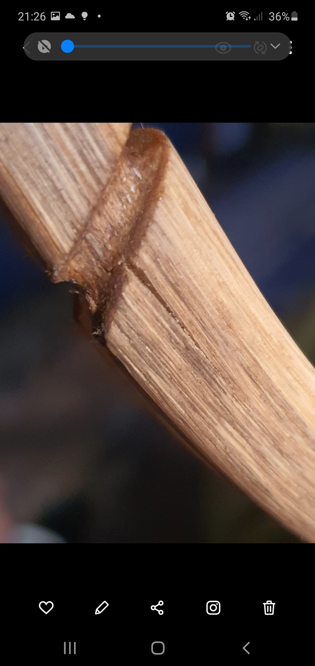

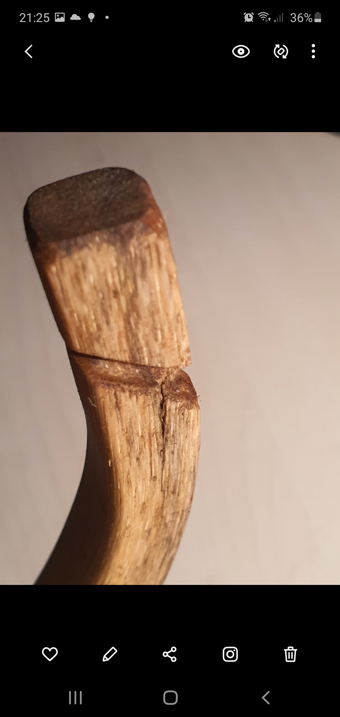

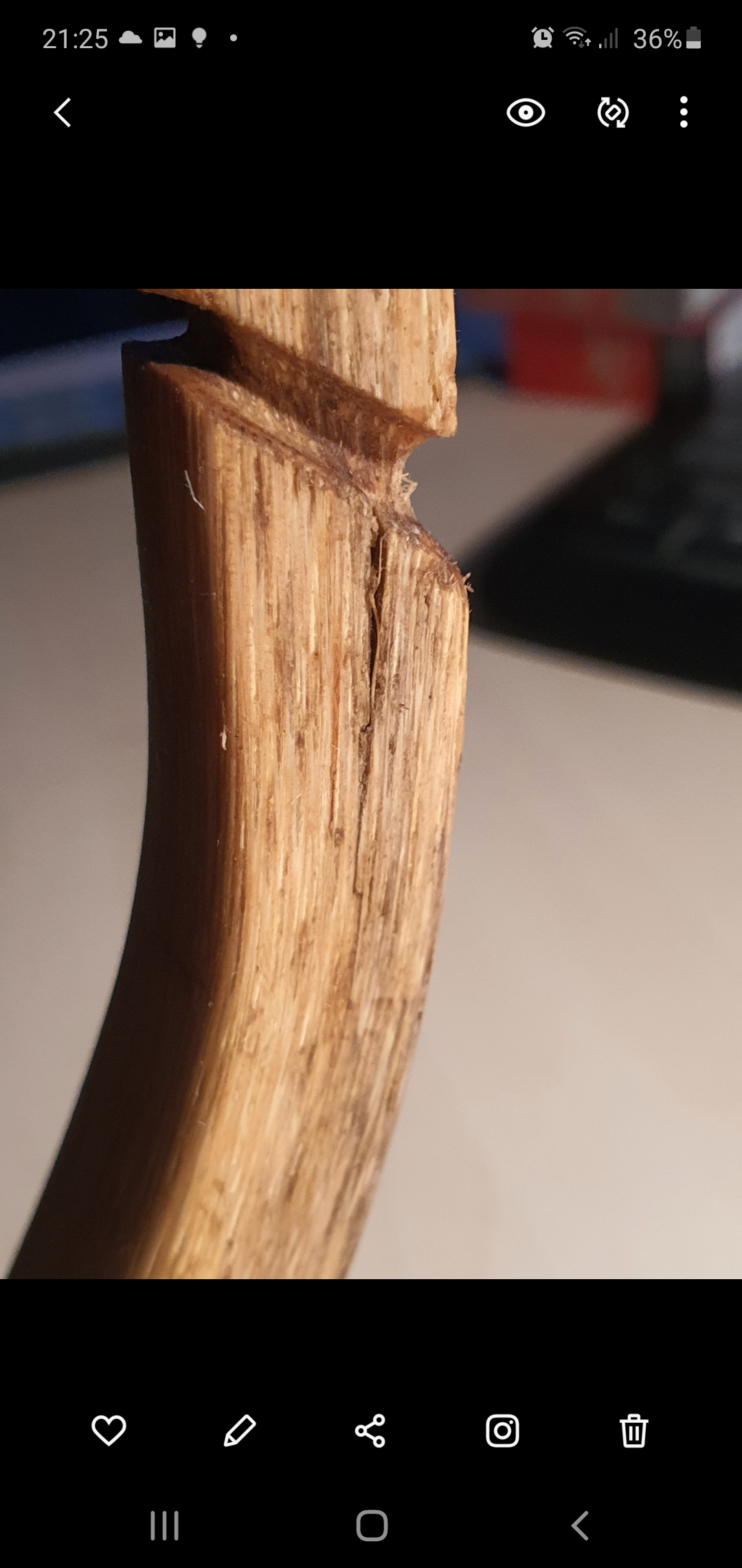

Bei dem Bild bekommt man sofort Gänsehaut und wie Fatz schon geschieben hat, zerlegt es dir früher oder später den Bogen.

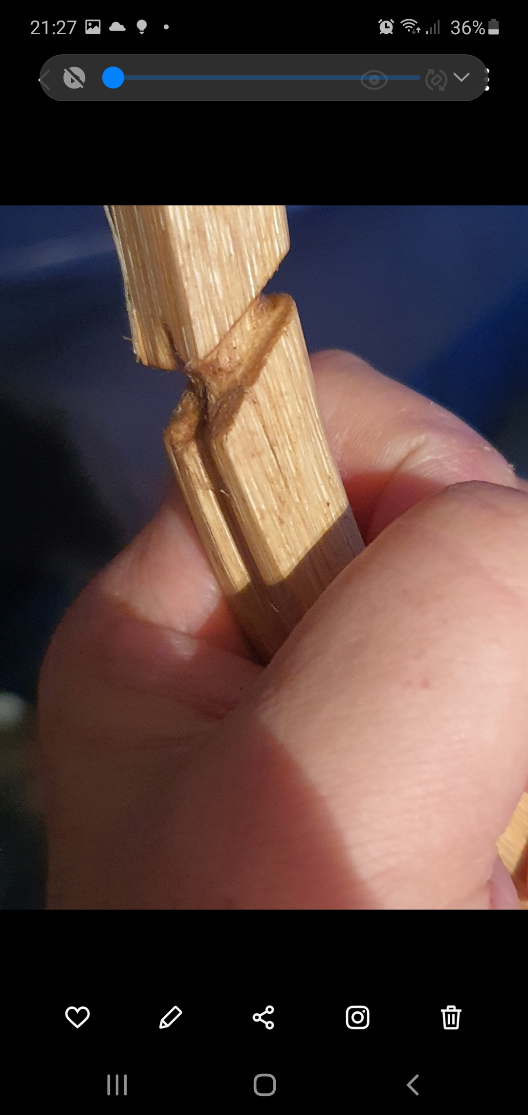

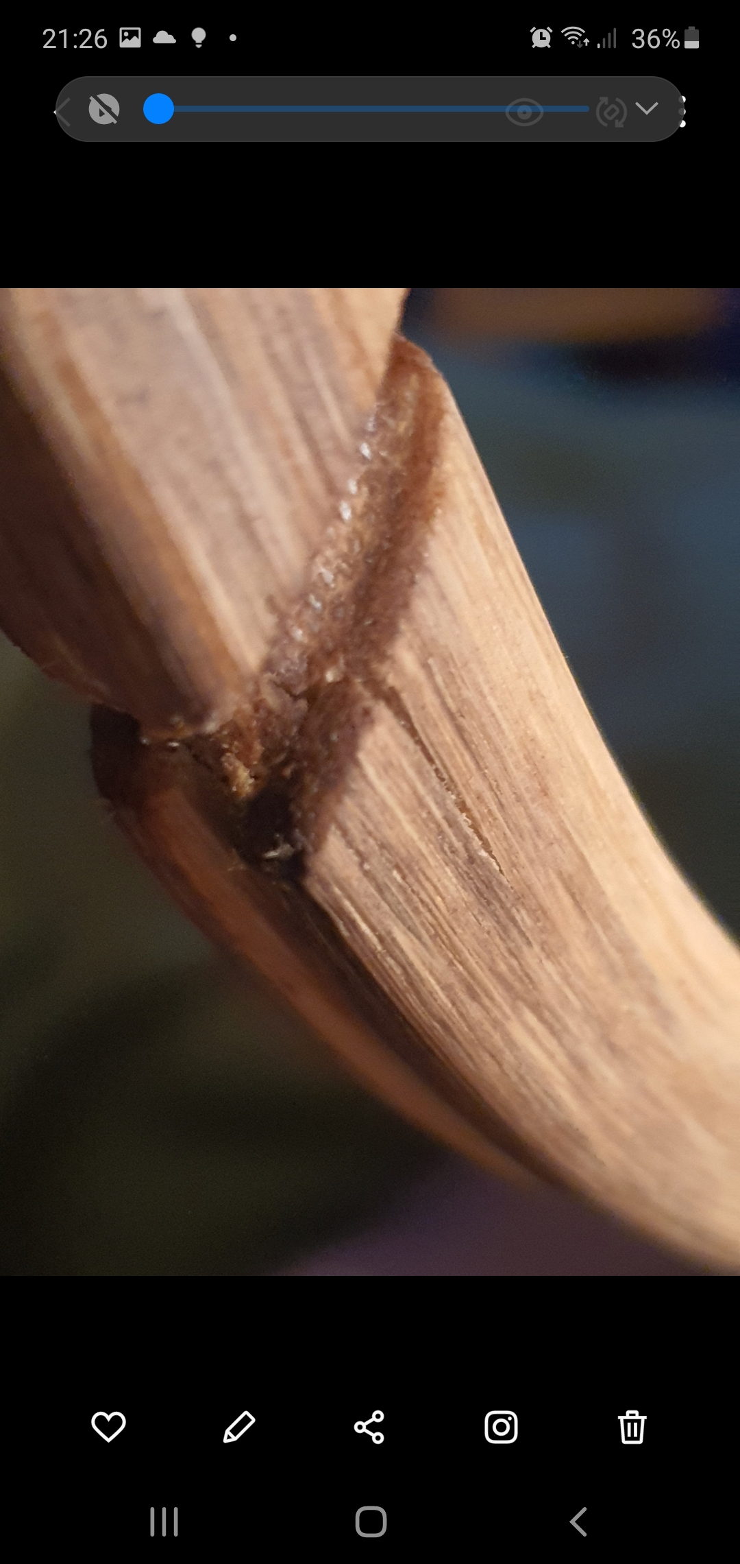

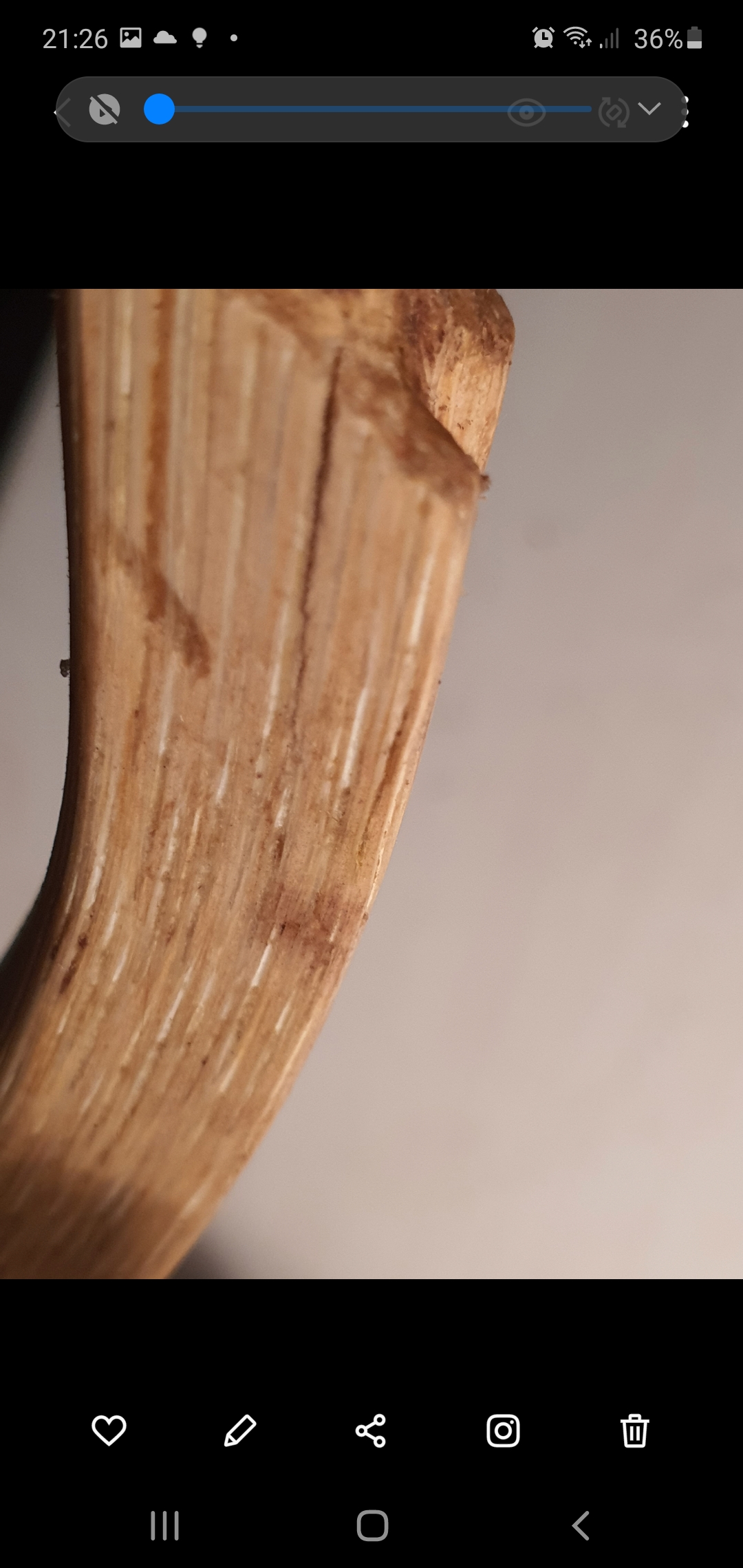

Bei meinem Erstling ist beim biegen an 3 Stellen ein Bündel Fasern das abgeplatzt gesprungen istsollte ich es kleben oder entfernen
Ich weiß das der Bogen nicht gut ist es macht aber Spaß damit zu schießen hab nur einen 50 jahre alten bogen meines Vaters als vergleich
bei dem sich der griff löst da brauche ich bestimmt auch bald Rat ich würde meine erstwerkkrücke gerne beenden .
Zumindest so gut es geht werde dabei bestimmt noch was lernen.

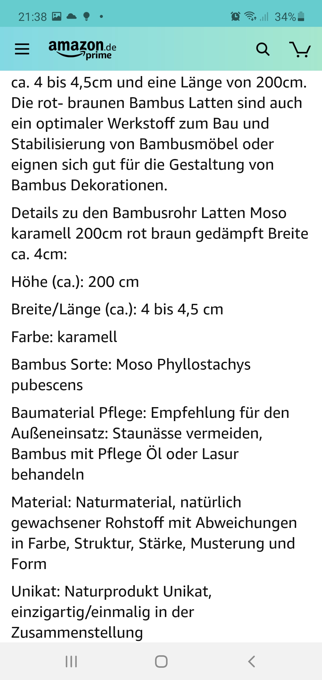

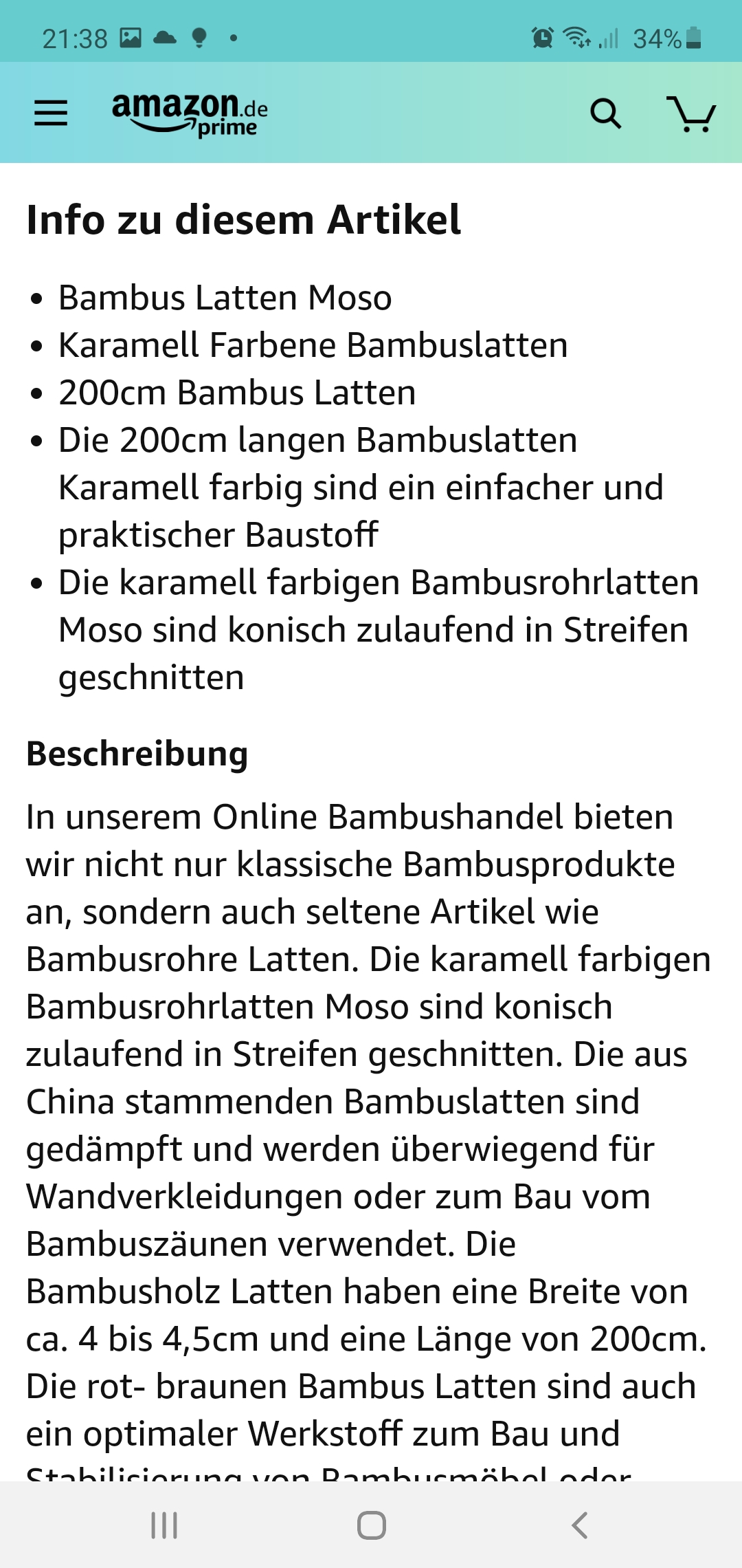

Noch ne andere Frage kann man die bambuslatten bei Amazon für ein facing nehmen
