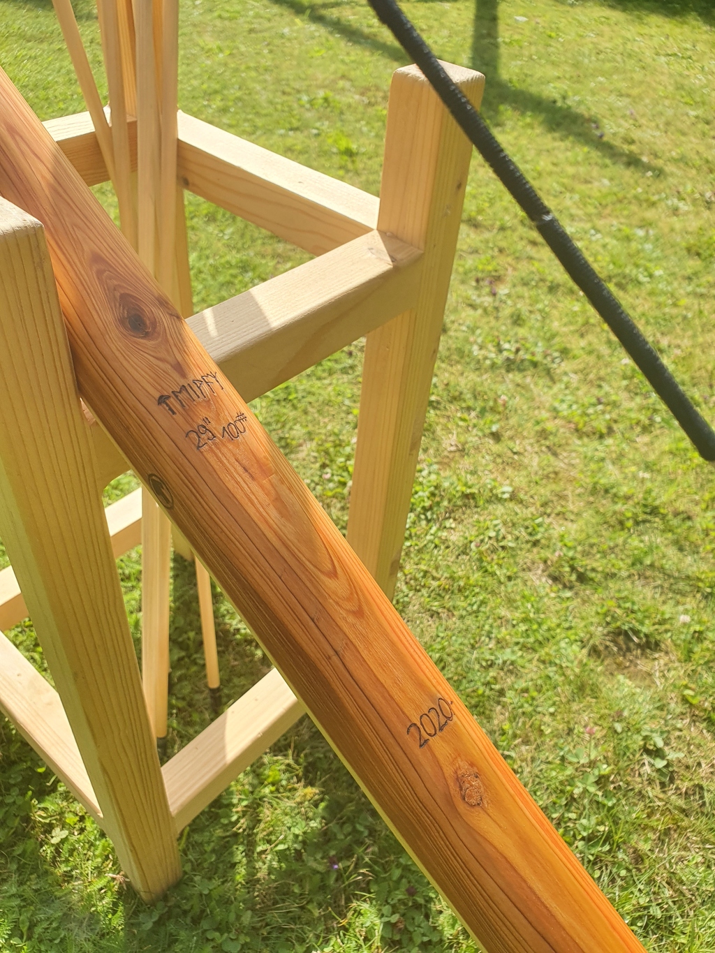

Die positive Sache an Corona ist die Zeit die sie mit bringt. Dadurch konnte ich mal wieder einen Bogen fertigstellen.
Für einen Freund habe ich den Teiwaz mit 100# auf 29" bei 78" NtN gefertigt. Die Nocken sind aus altem Rinderhorn (Dachbodenfund beim Schwiegervater). Die Holzart dürfte bekannt sein.
Ach und ja. Ich konnte das Einbrennen des Namens wieder nicht lassen ;-)

Ein wirklich mächtiges Teil!

Zumindest für mich ein sehr mächtiges#
und schönes Teil.
Gibt es auch ein Bild mit Vollauszug?

Voll geil, einfach. Sowas ist genau mein Ding. Hast Du sehr gut gemacht.
Eine Nahaufnahme von den Nocken wär vielleicht noch was.
Hast Du möglicherweise die ungefähren Maße von dem Bogen? Mein nächster soll ein ELB mit ungefähr 76 Zoll und 100 Pfund werden :-) - und ich habe die Neigung, deutlich unterhalb meines angepeilten Zuggewichts rauszukommen. Da wäre das eine schöne Orientierungshilfe.

Ja nicht schlecht... der tiller fehlt halt, aber wurde ja bereist erwähnt. Was mich interessieren würde ist das Gewicht und ein Bild von der Seite, wo man die Ringe gut erkennen kann

Stefan73 hat geschrieben: 20.07.2020, 14:49 Hast Du möglicherweise die ungefähren Maße von dem Bogen? Mein nächster soll ein ELB mit ungefähr 76 Zoll und 100 Pfund werden :-) -
Hier hab ich mal die ca. Maße:
Nockenbilder und Seitenansicht kommt noch. Zum Gewicht = im Vergleich zu meiner Bayerwaldeibe ist diese italienische Eibe deutlich schwerer. Muss ich mal wiegen wenn ich die anderen Bilder mache.

Moin, ich bin mal auf das auszugsfoto gespannt, obwohl ich anhand der standhöhe relativ sicher bin, dass der Tiller mittenlastig ist. Rechts, ca. 15 cm vor Ende könnte eine Schwachstelle sein, könnte ;)
Und auf das Gewicht bin ich auch gespannt.
Ich habe in dem Foto des griffbereiches eine Markierung gemacht - sind diese 3 unterschiedlich langen Stellen die Anfänge von Stauchbrüchen? Hoffentlich nicht.
Den Dübel etwas weiter unten hast Du schön passend eigesetzt 👍
Die nocken sind für meinen Geschmack zu groß und finish/feinschliff hat der Bogen nicht (das ist aber geschmackssache).
Noch ein Wort zu der maßtabelle: ohne Angabe der Abstände ist das etwas schwierig zu benutzen 😉😋
