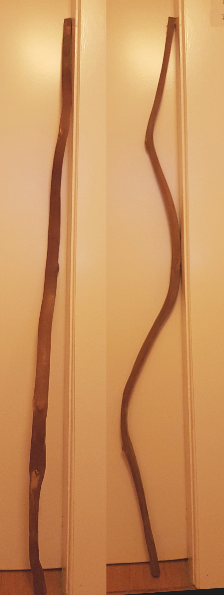

Heute bin ich wieder an dem halb gerichteten Rohling von Neugier vorbei gekommen.
Jetzt bin ich auf Umwegen in die Challenge eingestiegen.
Ich weiß noch nicht was ich daraus versuchen werde.
Das Ding ist noch 1,70 lang. Sicher wird er am Ende deutlich kürzer.
In der Mitte hat er noch 4cm Breite außen 2cm.
Am Rücken ist ein Jahresring freigelegt.
Ob ich wirklich einen ordentlichen Bogen daraus machen kann steht in den Sternen.
Die eine oder andere Schwierigkeit steck noch darin.
Obwohl die Sehnenlage schon großteils gerichtet wurde.

Re: Chirions und Gervases snaky Osage Challenge
Tja, jetzt habe ich ihn gekillt. Exakt im oberen Knick gebrochen. Der Rücken war schon mit Sehne belegt.
Vielleicht versuche ich aus dem ca. 70cm langen stark reflexen Mittelteil noch einen Mäusebogen.

Servus, kann es sein das derStave mit Dampf oder HLP behandelt wurde dort wo er gebrochen ist?
