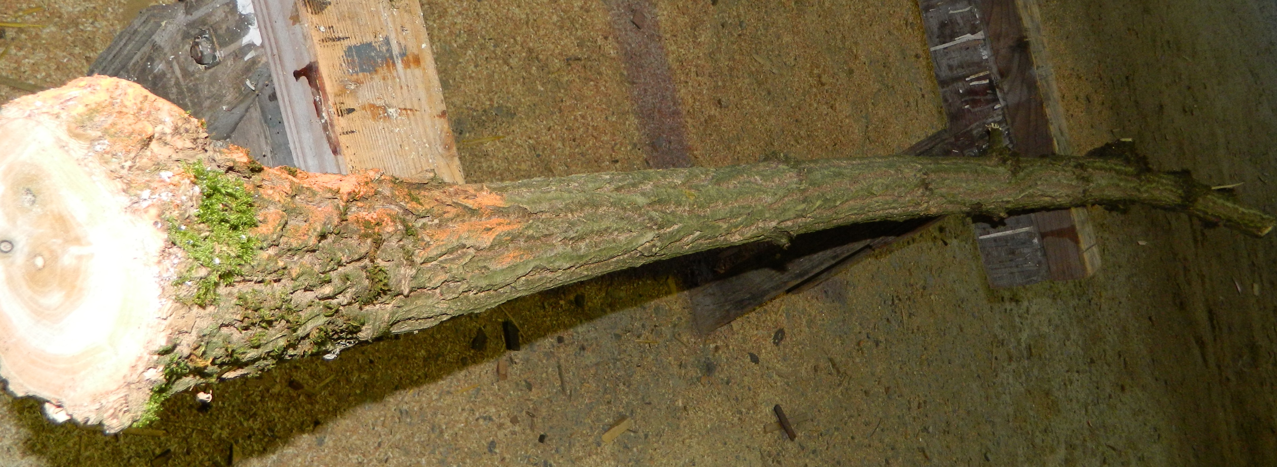

auf Grund von Bauarbeiten muss dieser Hollunder bei uns weichen.
Lohnt es sich den zu trocknen oder ist der zu krumm?
Ist zu dieser Jahreszeit der äusere Jahresring ausgeprägt genug oder müsste man runterarbeiten?
Die Stämchen sind zwischen 1,60-1,90m lang.

Puh. Wenn ich mir einen Holler suchen würde, dann wäre das sicher keiner, den ich auswählen würde.
Aber wenn er sowieso dran glauben muss, dann ist es sicher den Versuch wert, ihn mal zu trocknen. Ist eh spannend, wie er hinterher aussieht. Vielleicht verliert er was von dem Reflex. In dem Fall könnte der große Stamm schon was hergeben.
Wegen äußerer Ring: Holunder ist wohl vergleichsweise unkompliziert und kann auch in der Wachstumsperiode geerntet werden.
Holunder runterarbeiten? Grauenhafte Vorstellung. Gehen tut es bestimmt, aber Spaß macht das ganz bestimmt keinen.
Ich würde das Holz einfach mal trocknen und dann schauen, ob sich was draus machen lässt.

Schöner Holler, hoffentlich verdreht er sich beim Trocknen nicht zu sehr.
Beiträge: 6200
Hat gedankt: 70 Mal
Hat Dank erhalten: 217 Mal
Re: Hollunder
Servus, bei so großen Stücken Holler ist halt immer die Gefahr das er Gammel hat.
Wie immer Bauchseite bis Markkanal freilegen, im Griffbereich wenn notwendig etwas dicker lassen. Enden versiegeln und dann spann ihn auf ein Brett so geht der Reflex etwas raus und er verzieht sich nicht so leicht.

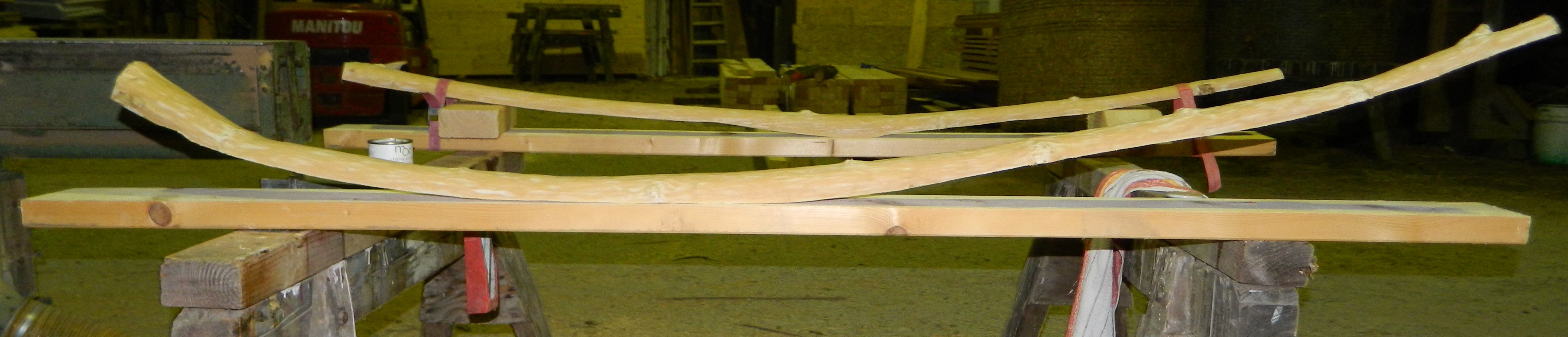

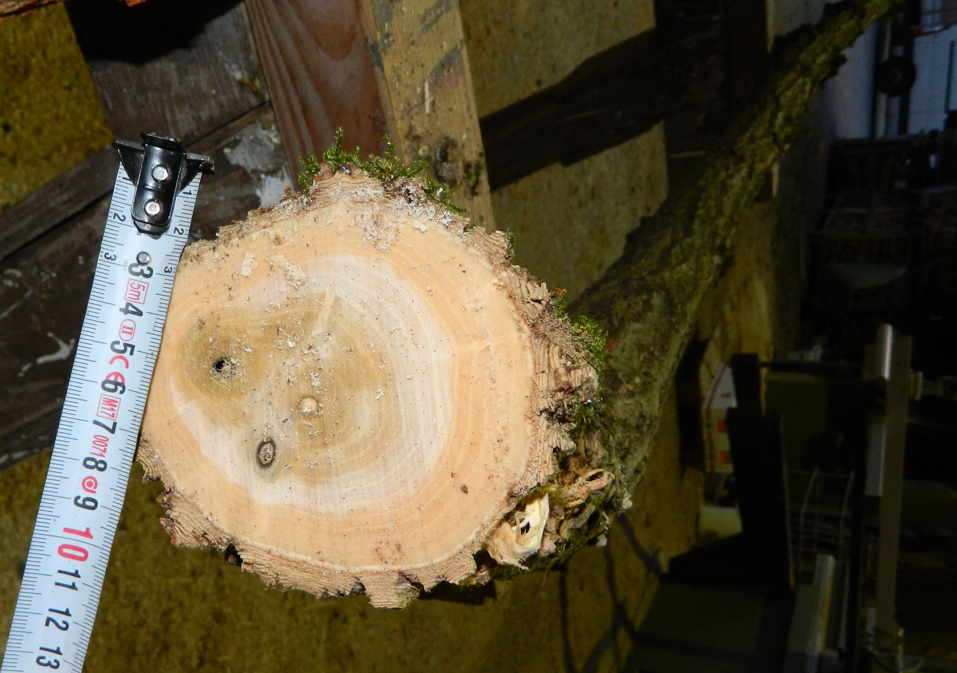

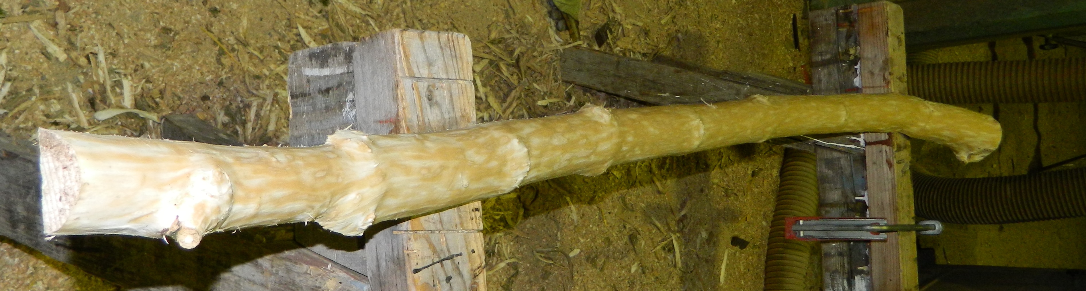

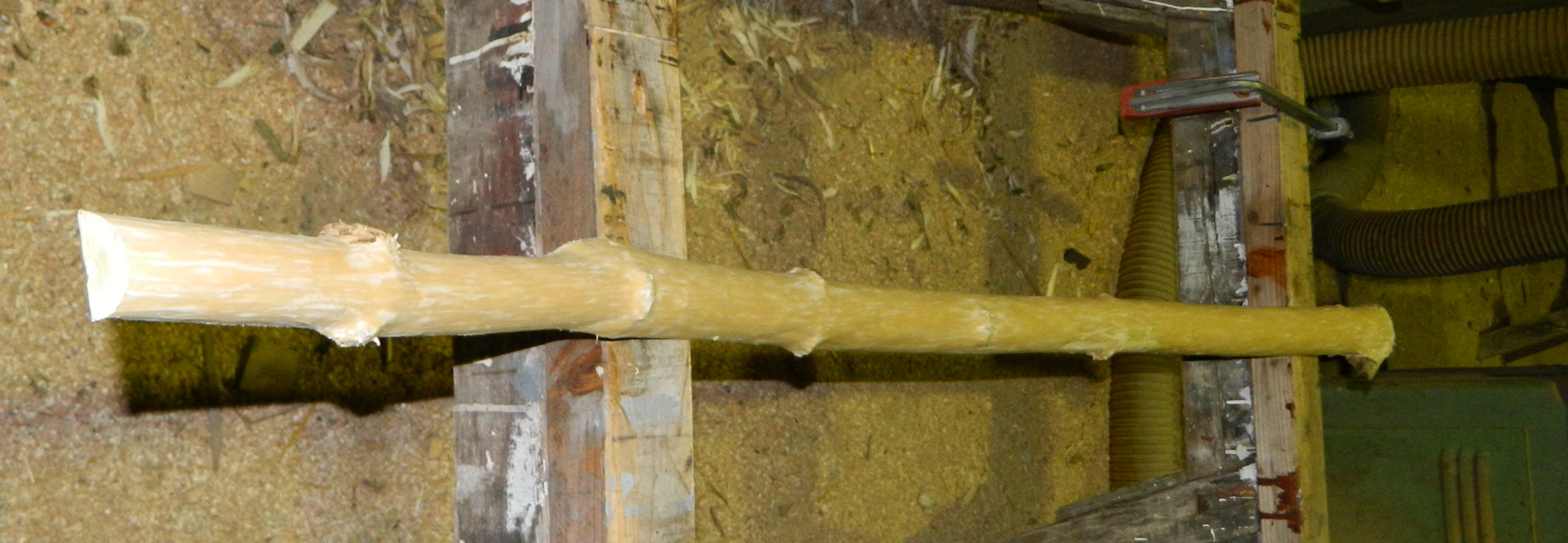

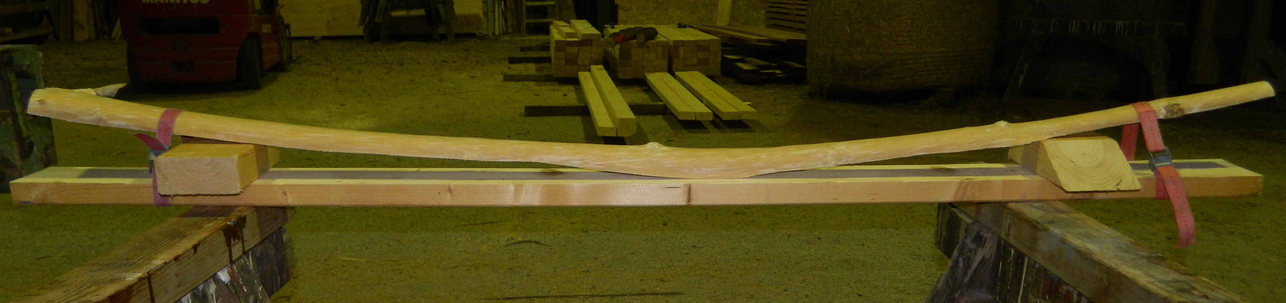

Hallo, hab den Hollunnder aufgesägt, entrindet und aufgespannt.
Der Markkanal ist nur an dem einen Ende (Nr.3) dunkel, die Verfärbung um den Kannal ist allerdings bei allen Hölzern.
Nr.1
Nr.2
ganz viele Ast knubbel

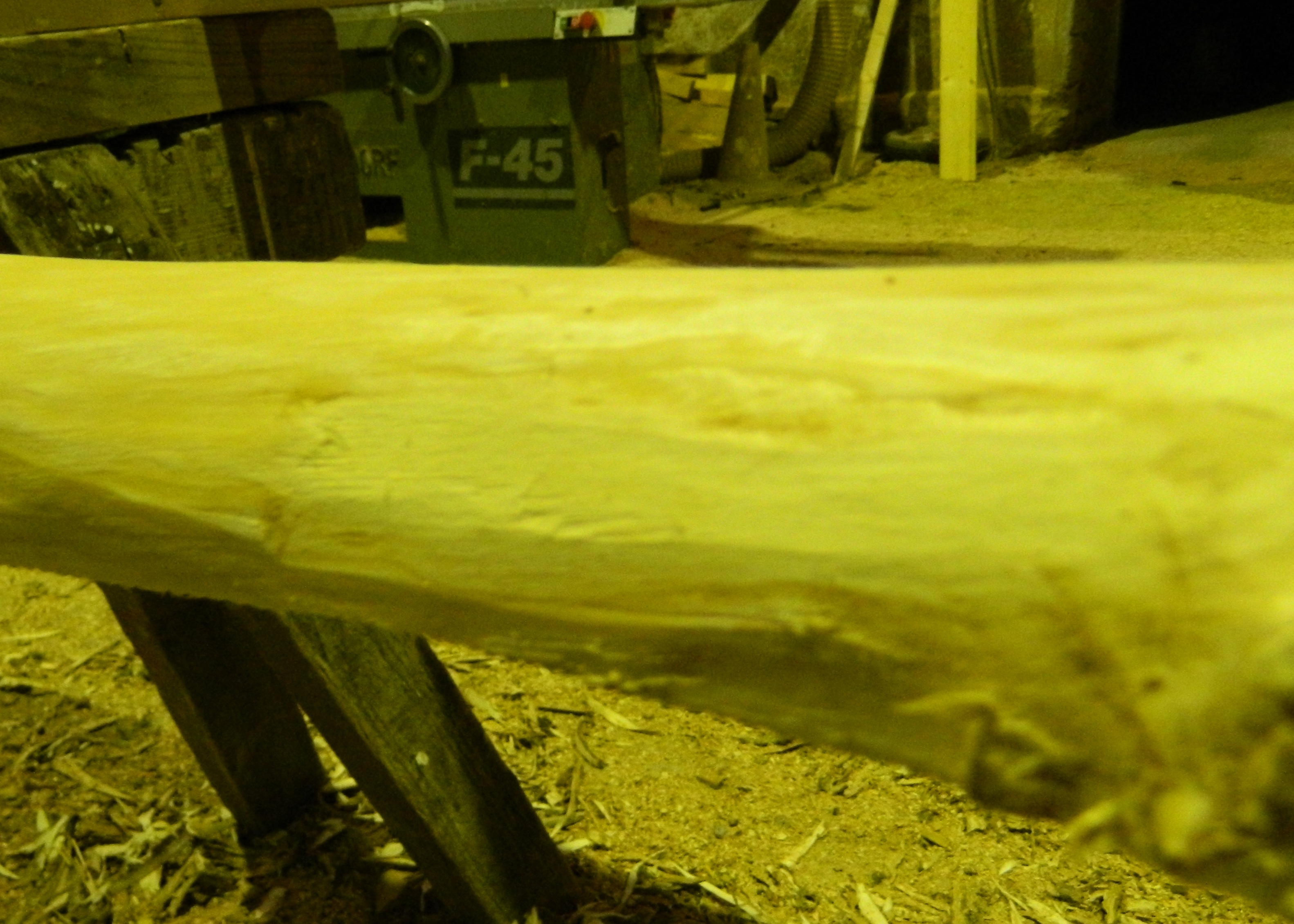

Nr.3
Die Baggerdelle
Die Baggerdelle
Verfärbung um den Kern.
Würdet ihr die Stücke noch grader aufspannen?
Unter der Rinde sind doch ziemlich viele Ast Knubbel zum vorschein gekommen ich hoffe das die mir nicht zum verhängniss werden.

Servus, starker Reflex ist halt schwieriger beim Tillern.
Wieviel Reflex hat er momentan?
Ich würde so um die 5 cm empfehlen.
Belgabad
Beiträge: 78
Registriert: 10.09.2013, 18:35
Re: Hollunder
Beitrag von Belgabad »
auf den Bildern haben die Staves 8-12cm Reflex, habe sie noch mal auf ca.6cm nachgespannt. Viel mehr ist mit der jetzigen Unterkonstruktion (Fichtenbohle 4/12cm) auch nicht möglich da sie sich schon zimlich stark biegt.

Belgabad hat geschrieben: 17.09.2020, 19:04 Dann muss ich ja nur noch nen 1/2 jahr warten. :D
Die sind in 4-6 Wochen trocken, je nach deinem lagerklima (in ner Sauna mit daueraufguss sieht's etwas anders aus 😂).

Ich habe nach drei Wochen angefangen den Hollunder grob zu bearbeiten.
Bogenform anzeichnen und schon mal grob in Form schneiden.
Genug Platz lassen damit ausreichend Material für Korrekturen da ist.
Dann ist er noch schneller trocken.
