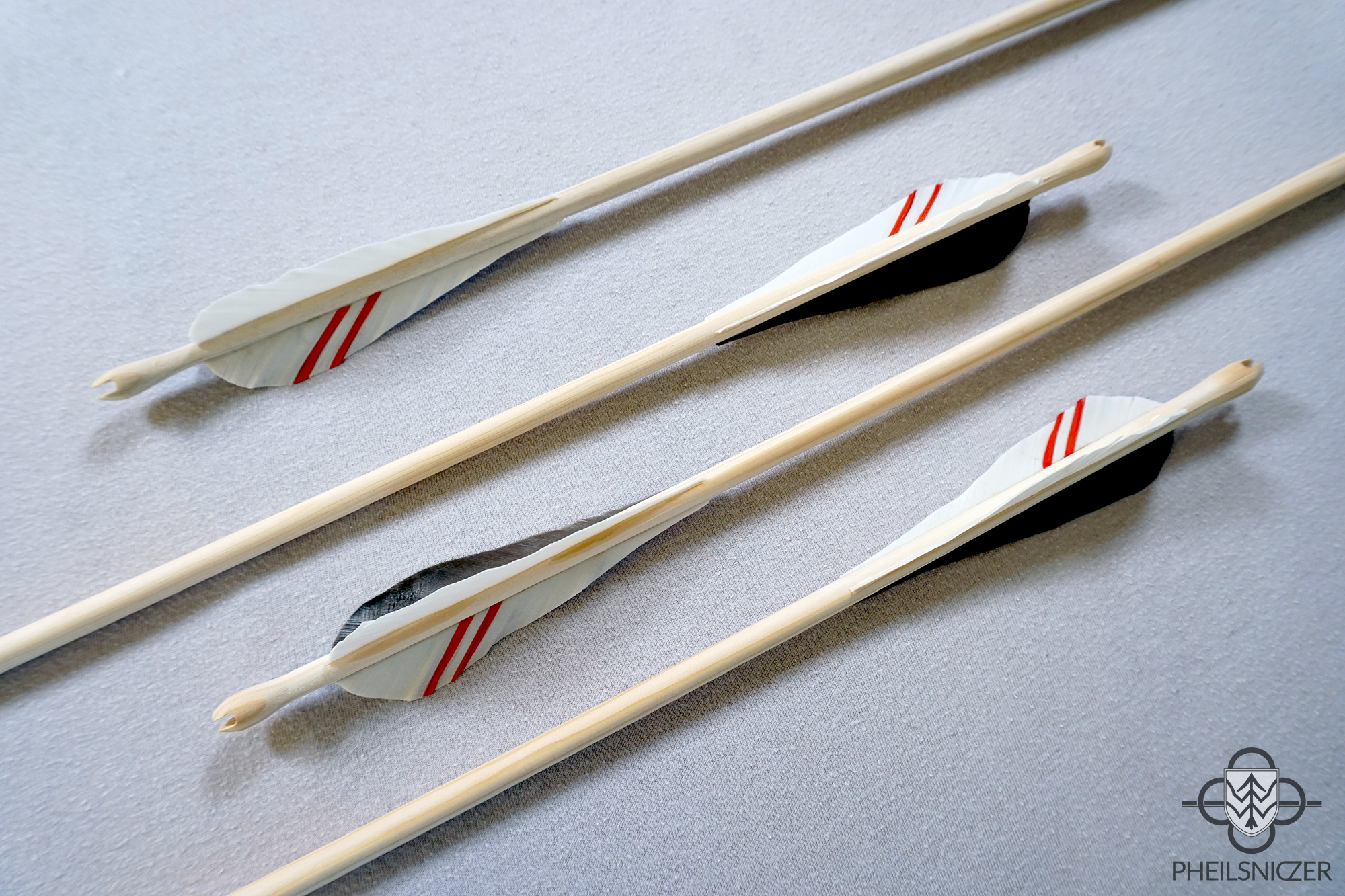

Darfs gefällig was für die Mitte des 15. Jahrhunderts sein? Ja?
Gut, denn hier habe ich für euch eine Interpretation des Pfeils, der am Porträt des Anton Bastard von Burgund zu sehen ist, das vor 1461 von Rogier van der Weyden gemalt wurde.
Zu sehen ist ein tonnenförmiger Schaft, der in eine ausgeprägte Nocke übergeht. Die Innenseiten der Nocke ist schmal gesetzt, sodass der Pfeil "einrastet" und nicht von der Sehne fällt. Die Befiederung mutet filigran an: es wurde auf eine Wicklung verzichtet, stattdessen wurden die Federn nur mit Hautleim aufgeklebt.
Hervorsticht eine dreifarbige Farbgebung: eine Feder rein weiß (Weidegans), eine schwarze Feder (Graugans) und eine weiße Feder mit zwei roten Farbsegmenten (Weidegans).
Hierfür gibt es zwei Möglichkeiten wie dies gehandhabt wurde:
- entweder wurde die Feder in fünf Federsegmente aufgeteilt und aufgeklebt. Dafür wurde zuvor eine Feder rot eingefärbt (klassischer Federspleiß). Um dies sauber umzusetzen, setzt dies aber technische Hilfsmittel voraus. Ob sowas wie ein Befiederungsgerät damals schon Anwendung fand, wissen wir leider nicht.
- oder man nahm eine vollständige Federn und die Farbbereiche wurden direkt auf der Feder bemalen. Für diese Variante entschied ich mich bei diesem Interpretationsversuch.
Ich hier die Federn vom Kiel abgezogen, nicht den Kiel gespalten. Dadurch ergibt sich eine u-förmige Unterseite, die nur schwer mit Hautleim zu kleben ist. Fazit: nächstes Mal wird der Kiel wieder gespalten.
Da keine Spitze zu sehen ist, entschloss ich mich für vorrätige kleine Bodkinspitzen (nicht geklebt).
Sonstige Daten:
Schaft: Kiefer
Maße: Barrelled, 23/64" zu ca. 11/32"
Länge: 78,5cm exkl. Spitze
Spine: 55-60

Jo! Coole Teile. Wie hast die Nocken gemacht? Sieht aus als waer der Schaft so dick gewesen und du hast das ganze aus dem Vollen geschliffen.
Wer jetzt das Portrait des Herrn sucht: https://de.wikipedia.org/wiki/Anton_Bas ... rgogne.jpg

fatz hat geschrieben: ↑21.09.2020, 19:52 Jo! Coole Teile. Wie hast die Nocken gemacht? Sieht aus als waer der Schaft so dick gewesen und du hast das ganze aus dem Vollen geschliffen.
Merci fürs Posten des Bildes - habe vergessen den Link dazuzusetzen :)
Ja, die Schäfte waren ca. 1x1cm Kanthölzer. Gehobelt hauptsächlich, aber die Nocke natürlich mit Feilen bearbeitet.

Wow, die gefallen mir!
Da steckt halt echt ne Menge Arbeit drin, vor allem in der Federwicklung.
Was hast denn da für ne "Schnur" zum wickeln genommen.
Die gefällt mir weil die halt komplett naturbelassen ist.

Beitrag von Jolinar »
Das ist ein recht grober handgesponnener Flachsgarn. Beim nächsten Mal werde ich einen dünnere Variante davon wählen. Fürs Erste hat das aber schon ganz gut gepasst :)
