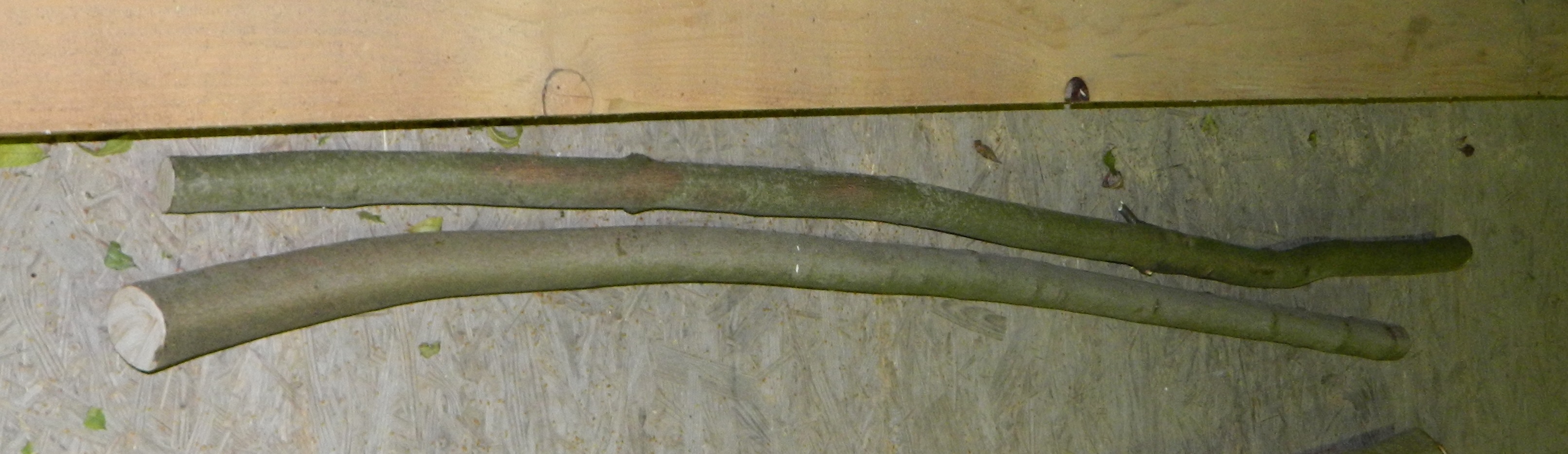

Haselnuss: 4cm Durchmesser, Länge 1,90m
WA`s bis zum Markkanal runtergearbeitet, Stirnflächen versiegelt und dehnungsfuge im Griff eingesägt
Roter Bergahorn
5cm Durchmesser Länge 1,90m

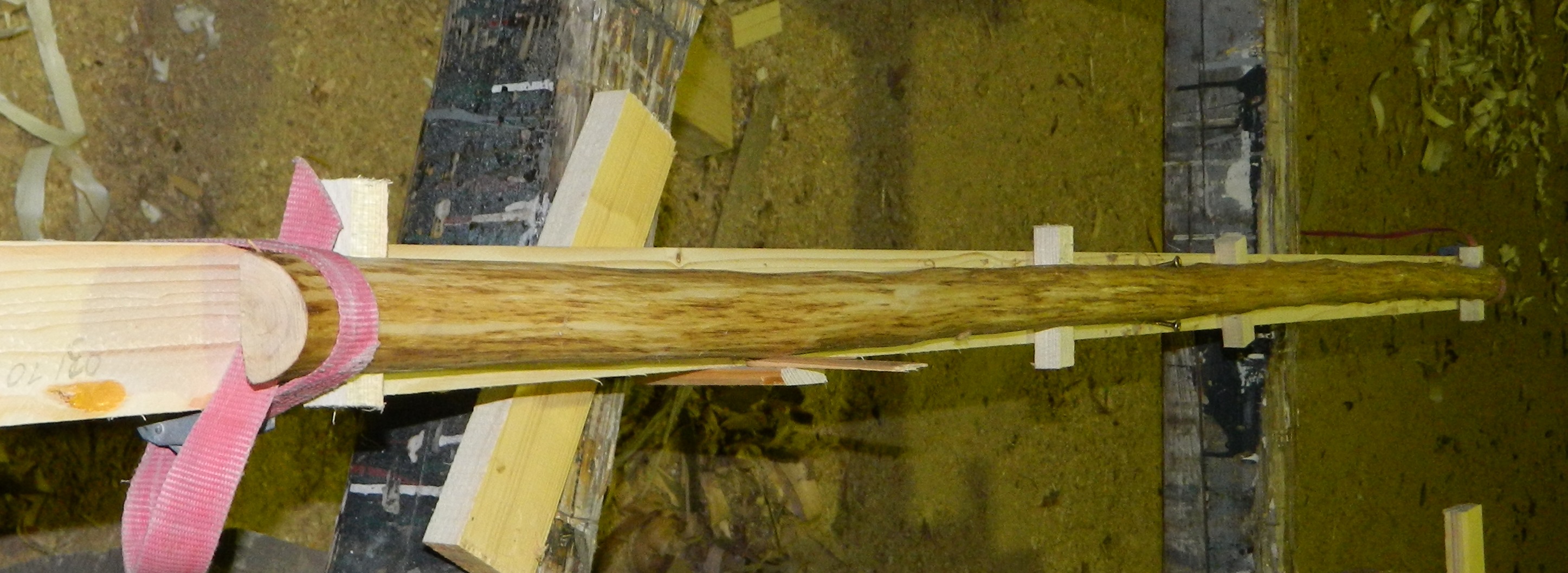

Noch eine Frage zum Hollunder. Wie lange sollen die Staves aufgespannt bleiben? bis sie durchgetrocknet sind oder kann ich die vorher befreien? (hab keine Gurte mehr)
Neumi hat geschrieben: 17.09.2020, 19:27 Die sind in 4-6 Wochen trocken, je nach deinem lagerklima (in ner Sauna mit daueraufguss sieht's etwas anders aus 😂).
das Lagerklima hängt vom Wetter ab, liegen Draußen unter Dach.

Meiner Erfahrung nach tut sich nach 2 Wochen Lagerung in der ungeheizten Werkstatt (Im Winter) nichts mehr.
Andererseits: warum nimmst nicht einfach lange Spax und Kloetzen, so wie bei deinem Ahorn auf dem Bild?
