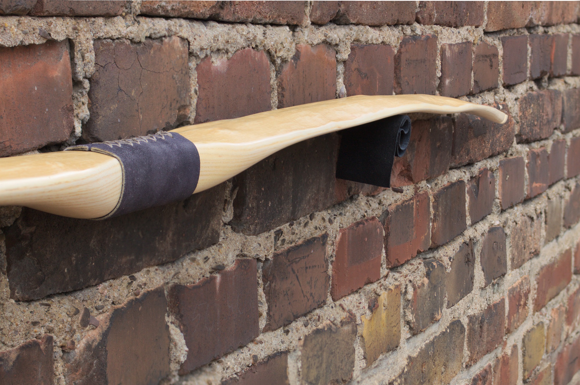

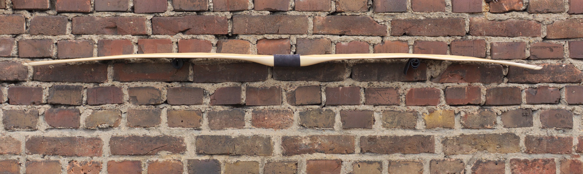

Nach laaaaaaanger Bearbeitungszeit habe ich es endlich geschafft und präsentiere meinen ersten Selfbow im dritten Versuch. (Heute hats mal nicht geregnet)
Ein paar Angaben:
Eschenflachbogen
Länge NtN: 66"
WA Breite: 5,5cm, bis 2/3 d. WA verjüngend auf 4,8 cm, dann im letzten Drittel auf 1,1 cm vor den Tips
Gewicht: 614 g
Overlays aus (im Schraubstock) komprimierter Mooreiche ;) seltsames Zeug aber hübsch
Arrowpass aus Rentiergeweih
Griffleder: Sämischleder mit Tannin und Eisenactetat gefärbt
Sehne: 12 Strang BCY B55 weiß, zweifach flämisch gespleißt, Öhrchen- und Mittenwicklungen mit ungeblichenem Leinengarn, Wachs + Schmutz, Gewicht insges. ca 10g
Finish: Schliff bis 400er Papier und dann 3x Schellack (mit Absicht nicht auf Hochglanz poliert)

Standhöhe
Standhöhe
Standhöhe_ rumgedreht

ein bisschen Charakter...
... hat selbst ein sehr gerades Stück Holz zu  bieten (und natürlich Set)
Detail vom Griff und Arrowpass, das ist echt schwer sauber einzusetzen
Tip und Overlay oben
Tip und Overlay unten

Herzlichen Glückwunsch, es ist ein sehr schöner Bogen geworden.
Die Mooreiche gefällt mir sehr gut und hätte sich als arrowpass bestimmt gut ins bild eingefügt. (ob sie aber dafür geeignet wäre weiss ich nicht)
63# sind für mich nicht schießbar... Respekt
Viel spaß damit... lg matze
Beiträge: 3228
Hat gedankt: 7 Mal
Hat Dank erhalten: 99 Mal
Re: Flachbogen "Brohltalesche" 63#@ 28"
Erstmal herzlichen Glückwunsch zu deinem ersten Bogen. Mein erster sah schlechter aus und für den ersten darfst du ruhig stolz sein ;) . Der Sehnenwinkel ist schon über 90°, was auch das hohe Zuggewicht erklärt, obwohl die Wurfarme relativ dünn aussehen. Bei so einem doch kurzen Bogen und rel. Steifen Griffbereich, solltest du immer die Enden etwas flippen. Der wird bestimmt relativ hart bevor er die 28'' erreicht. Der Tiller ist gut , jedoch hätten die Enden mehr Biegen können... so etwa das letzte drittel....wäre in diesem Fall jedoch so nicht möglich, da der Sehnenwinkel sowieso schon nicht mehr gut ist.
Was du richtig gut gemacht hast...es ist nicht einfach den ersten Bogen zu tillern und dann direkt ein Stave mit Reflex am Griff. Und wenn dich mir die Ringdicke anschaue... da muss man richtig aufpassen, dass man keine Stauchrisse bekommt., also Daumen hoch. Wurfarme hättest du schon ab Mitte Wurfarm verjüngen können ;) Alles in allem ein gelunger Einstieg :)

Schöner und kräftiger Eschenbogen. Für den ersten ist das schon ne Hausnummer :)
Bist du dir sicher das des ne Mooreiche ist? Wirkt auf mich sehr hell.
Wie hat du das Holz verdichtet? Einfach in Schraubstock eingespannt und gib ihm?

Tom Tom hat geschrieben: 11.10.2020, 10:25 Schöner und kräftiger Eschenbogen. Für den ersten ist das schon ne Hausnummer
Da schließe ich mich gern an und sage: gut gemacht.
Den nächsten einfach 10 cm länger bauen.
Beiträge: 6050
Hat gedankt: 51 Mal
Hat Dank erhalten: 168 Mal
Servus, über 60# mit Esche ist schon sehr gut. Der Frühholzanteil ist sehr gering, da hast du ein gutes Stück erwischt und wenn du ihn nur bis 27“ ziehst kann der sehr lange halten, ein paar Knitterfalten machen da nichts aus.

Beiträge: 22502
Hat gedankt: 9 Mal
Hat Dank erhalten: 104 Mal
Sehr schön gearbeitet, und 63# sind bei Esche schon mal ne Hausnummer!
Im Tiller ist kein deutlicher Fehler erkennbar. Schade, dass sie trotzdem knittert.
Wie gerundet ist der Bauch? Auch ein Flachbogen sollte immer leicht gerundet sein (Mitte 3 - 5 mm dicker als der Rand).
Für's nächste Projekt:
Versuch mal Hickory, das ist gut zu bekommen und sogar (moderat) ELB-Typ-geeignet.
Schwerer zu bekommen, aber auch wenig knittergefährdet, sind Holunder, Flieder und natürlich Osage.

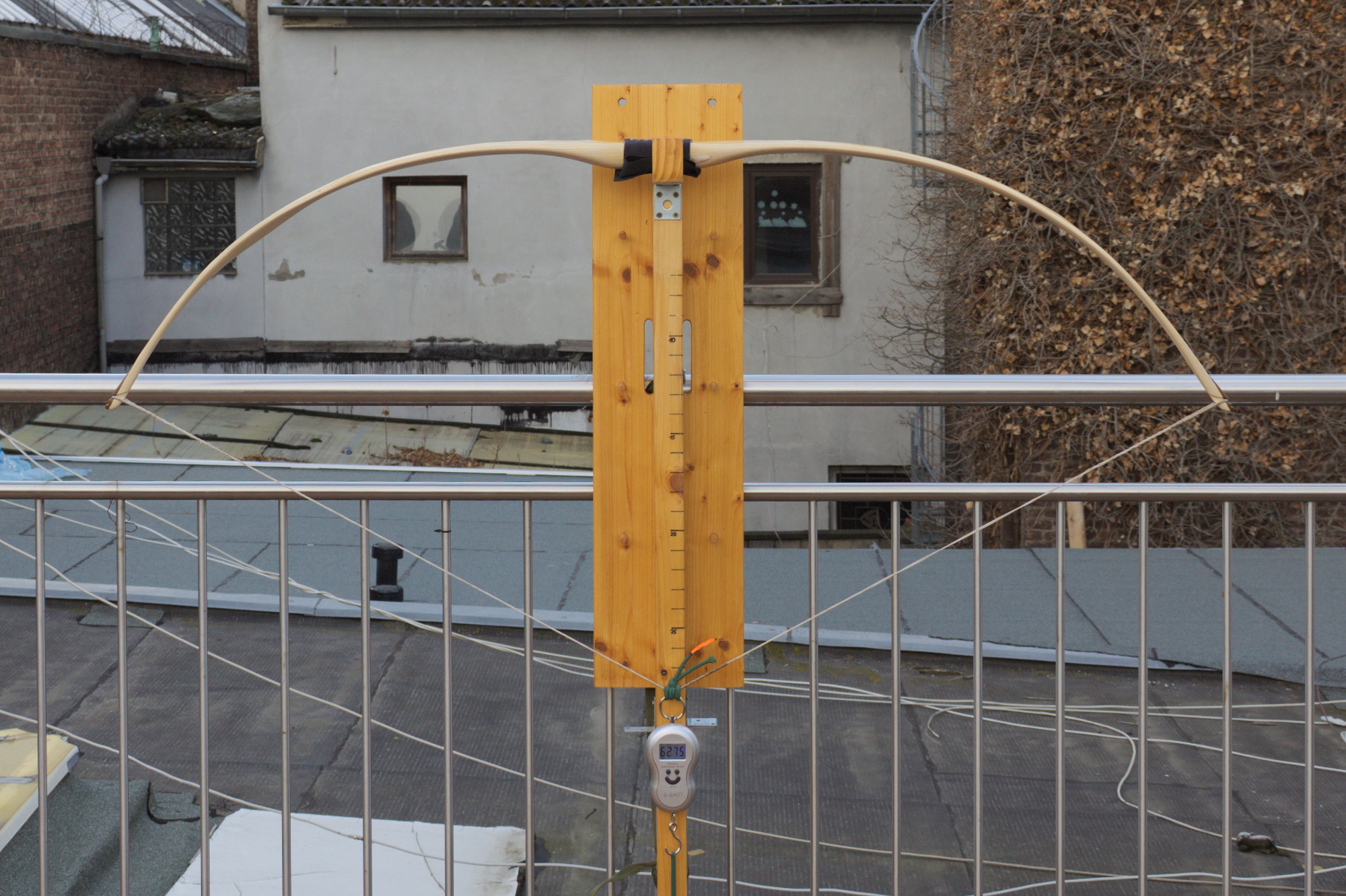

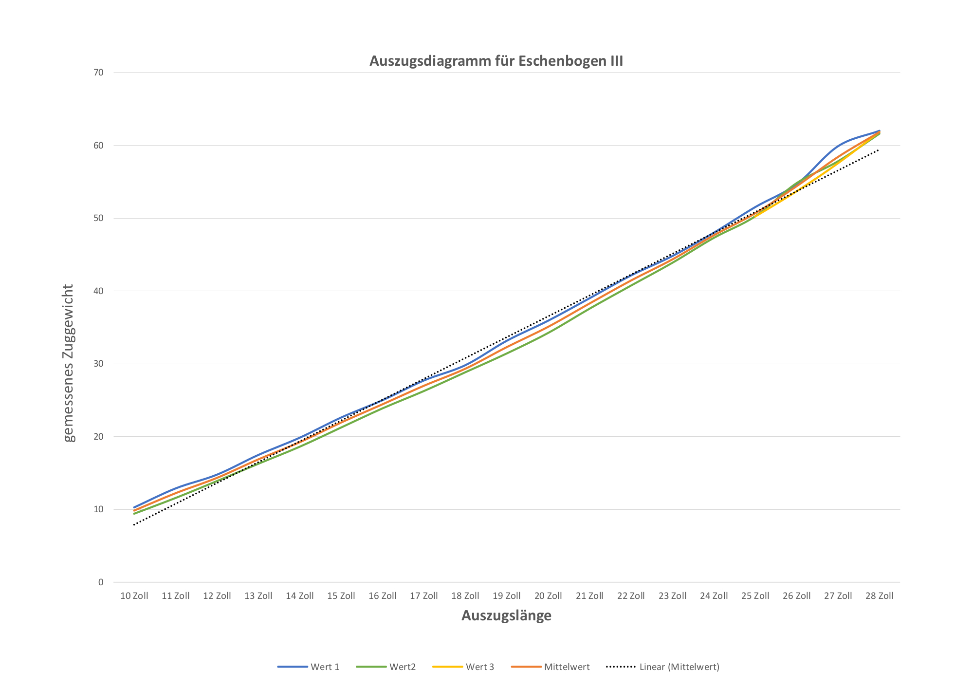

Hey! Vielen Dank auch euch. Da viele das Auszugsgewicht preisen aber Markus vermutet, dass das zum Schluss einfach stacking ist werde ich mal schauen, ob ich am Wochenende mal ausmesse und mir die Kurve anschauen und hier auch reinstellen. Vielleicht weiß man dann mehr.

Es folgt das Auszugsdiagramm, mit 3 Werten/Zoll und Mittelwert (+ Linearer Mittelwert als Referenz). Messungenauigkeiten sind selbstverständlich enthalten.
Bin mir nicht 100% sicher wie ich das zu interpretieren habe. Ganz linear ist es offensichtlich nicht, würde mich aber auch wundern wenns so wäre. Zum Ende hin wird der Anstieg schon deutlich steiler, so ab 25-26 Zoll. Auch wenn man die Messungenauigkeiten mit einkalkuliert, denke ich kann man da nen Trend feststellen. Wenn die Kurve zum Ende hin weniger stark anziehen würde, also das potentielle stacking rausrechnet hätte man vielleicht 60#. Kein Riesenunterschied finde ich. Was meint ihr? ??? :)
Vielen Dank und viele Grüße! Klaus
