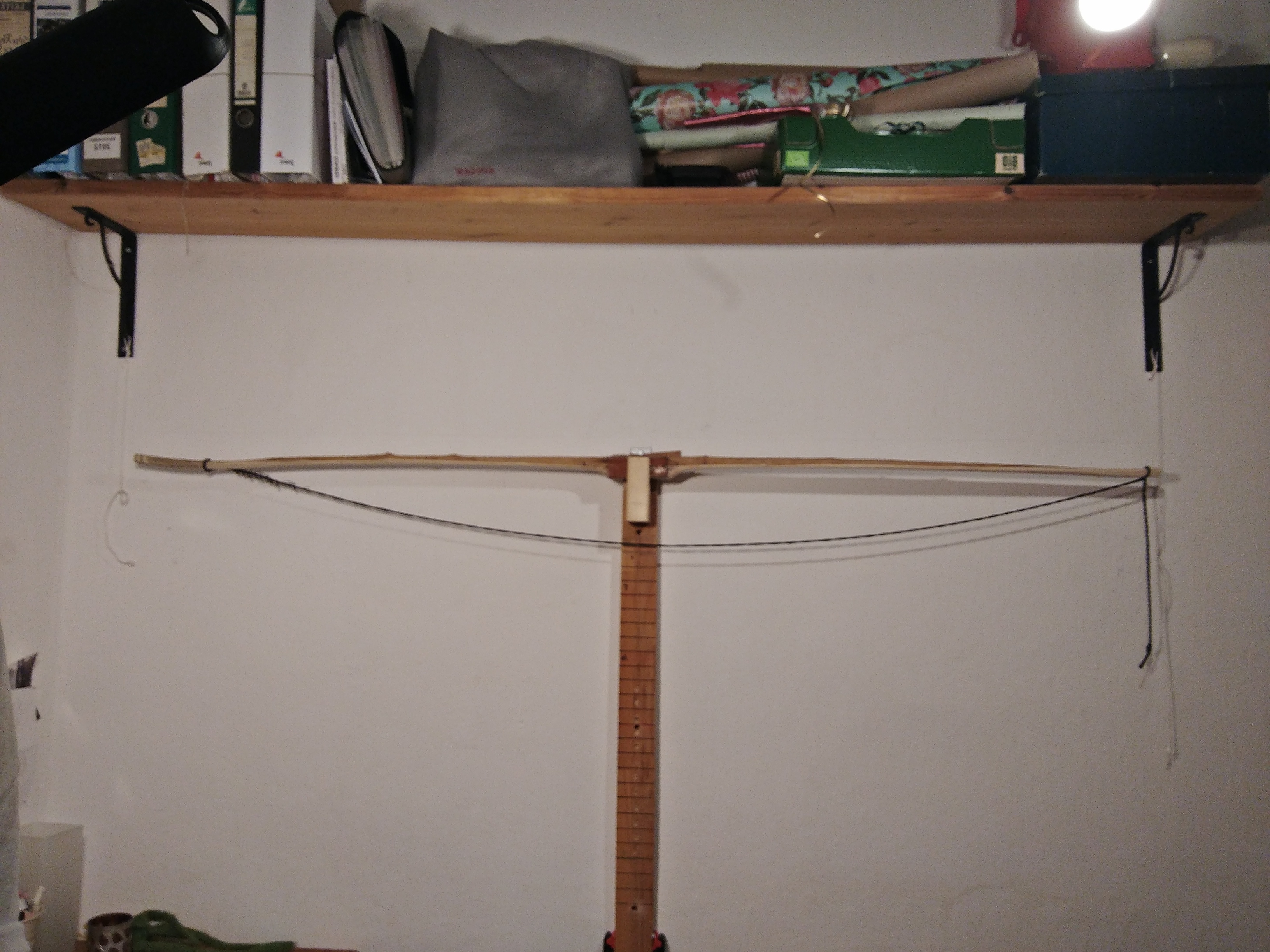

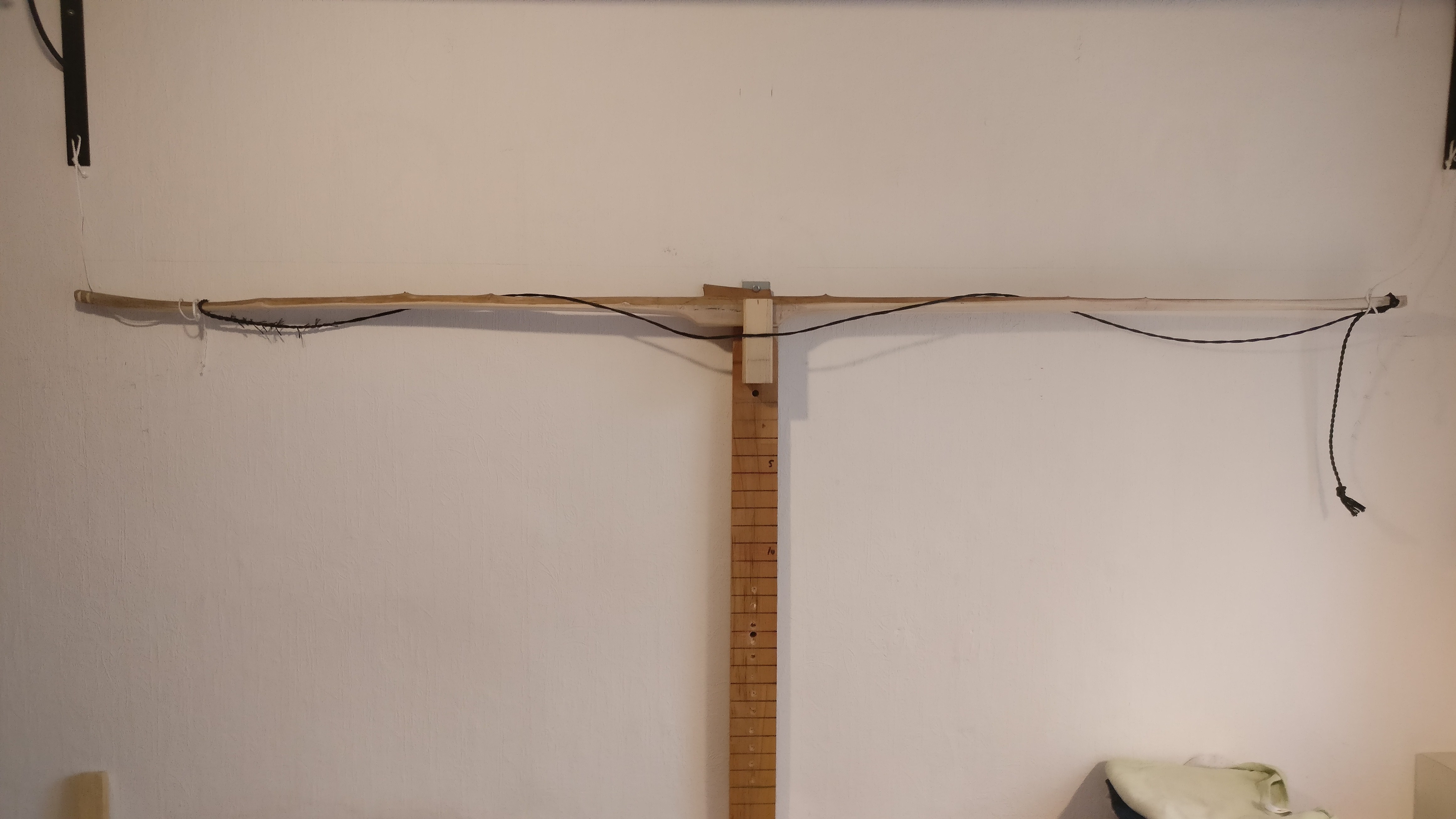

In der Hand beim Auszug drehen tut er sich nicht. Zumindest nicht so stark, dass ich es als Anfänger merke oder sehe. Auch am Tillerstock habe ich bisher nichts weiteres in der Richtung ausmachen können.
Ja, da habe ich schon einige Fehler gemacht und auch dazugelernt, aber ist ja auch der erste da geht die Lernkurve noch steil nach oben und der nächste wird hoffentlich besser. Aber zum Abschluss würde ich dieses Projekt trotzdem gerne bringen.
Welcher der obere WA und der untere sein soll, habe ich Aufgrund der leicht asymmetrischen (denke sollte eigentlich nicht unbedingt so sein, aber muss jetzt wohl damit leben) Querschnitte und Designs der beiden WA entscheiden. (Der Griff ist mittig und beide Wurfarme sind gleich lang, nur der Querschnitt ist asymmetrisch). Zudem (und evtl deswegen) ist einer etwas schwerer als der andere. Denke das ist eigentlich nicht so wild und dachte den schwereren evtl. einfach als oberen Wurfarm zu nehmen, da er auf Grund der größeren Masse (insb. in der äußeren Hälfte des WA) ja langsamer sein sollte.. Falls ich ihn dennoch als unteren nehmen kann, würde ich das natürlich tun.
Hoffe es war verständlich was ich meine. Anbei ein Foto um das Ungleichgewicht anschaulicher zu machen.
Und ein weiteres für den Breitentaper Verlauf. Bis zur gelben Markierung verlaufen die Wurfarme parallel, ab da begonnen die sich langsam zu verjüngen.
Die Skizze im oberen Post (mit Maße der WA-Enden) zeigt etwa was ich mit asymmetrischen Querschnitt meine.
Beste Grüße

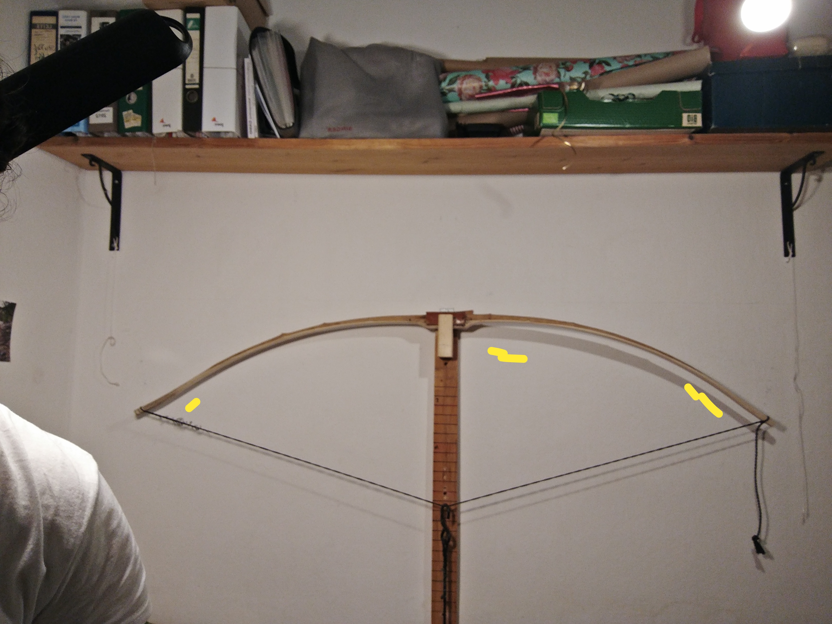

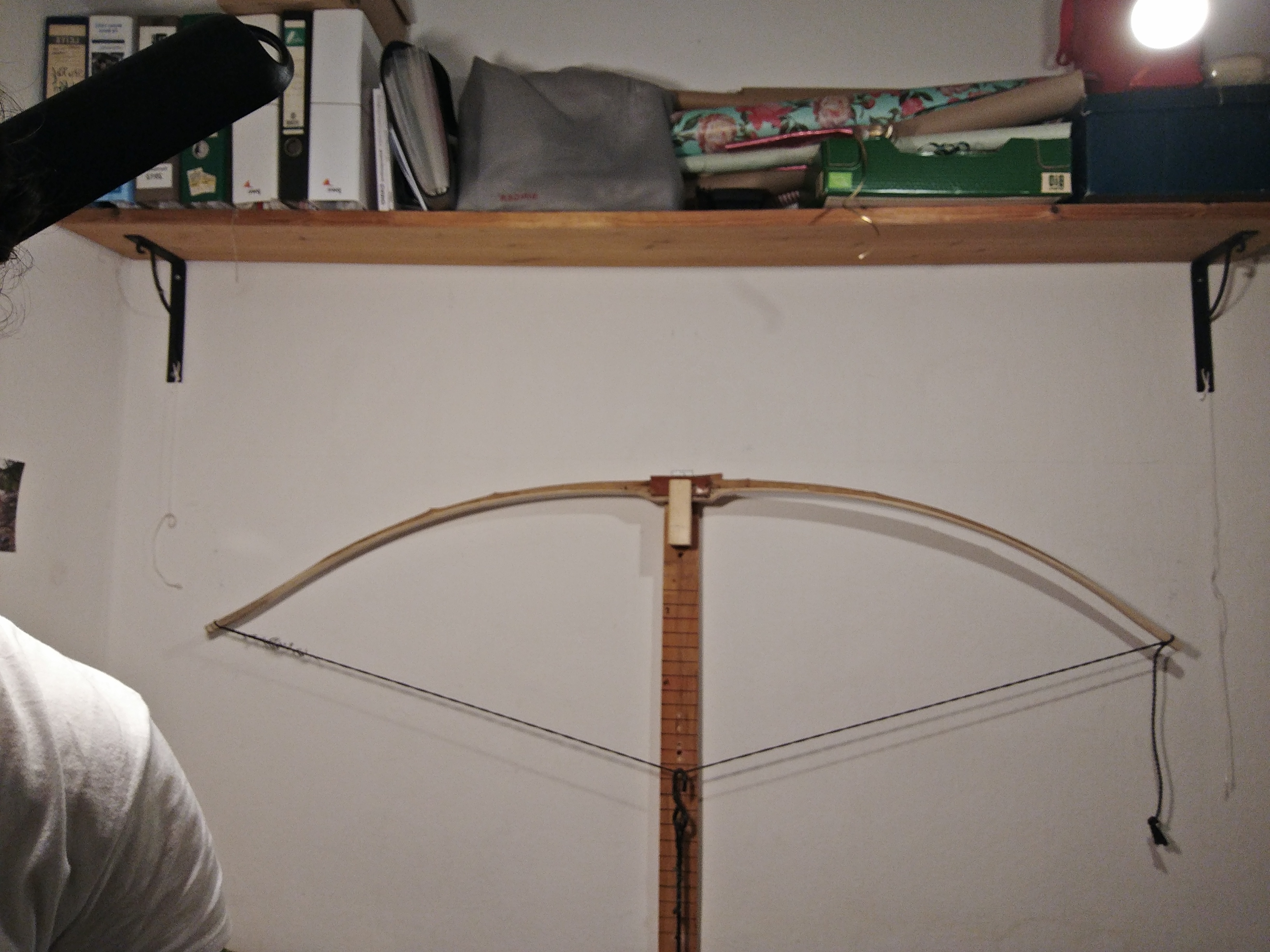

Moinmoin und ein frohes Neues Jahr allerseits!
Ich hatte die letzten Monate Recht viel zu tun und bin daher nicht so oft zum Bogen bauen gekommen. Leider wird es bis März mit der Zeit auch nicht viel mehr werden, dennoch möchte ich ab und zu versuchen mir ein wenig Zeit zu nehmen um mit diesem Projekt fertig zu werden, mir hierzu passende Pfeile zu bauen und dann im März vielleicht das nächste Projekt zu starten. Soviel zu meinen Neujahrsvorsätzen
Den derzeitigen Stand möchte ich euch dennoch nicht vorenthalten und euch um eine Bewertung des Tillers fragen.
Ich habe zudem die Tips um einige Millimeter verjüngt und habe nun fast eine mittige Sehnenlage am Griff erreicht. Ich denke den Rest kriege ich dann hin, wenn ich den Griff ausforme. Vielen Dank nochmal für die vielen Tipps hierfür
Noch eine weitere Frage: ab welchen Auszug ist bei unsauberen Tiller mit Strauchrissen zu rechnen? Oder hat das ehr was mit dem Zuggewicht zu tun, bzw. wann steigt die Gefahr, dass sich welche bilden?
Vielen Dank und liebe Grüße
Arvid

Re: Erster (Hasel) Bogen
Kann man schwer sagen.. manchmal kommen die Stauchrisse beim Tillern wenn du zu weit ausziehst und manchmal kommen sie erst im Laufe der Zeit (wenn du schon damit schießt und ihn voll ausziehst).
Ich machs immer so dass ich beim Tillern nicht weiter als 15" ausziehe.
Erst wenn der Tiller passt geh ich weiter.
Sonst kanns halt sein dass eine Stelle überlastet wird (vom Druck) und dann kommts zu den Stauchrissen.
Aber dein Tiller sieht doch schon mal nicht schlecht aus
Danke
Ich würde jetzt an den gelben Stellen noch ein wenig was wegnehmen. Finde es aber ehrlich gesagt echt schwierig zu sagen, ob das so richtig ist. Über ein kurzes ok, bzw. ggf. eine Korrektur meines Plans würde ich mich freuen.
Oder soll ich lieber erstmal einfach ein wenig weiter ausziehen?
Servus, sieht echt gut aus, links Ende WA wo du markiert hast ganz wenig Schwächen sonst würde ich momentan nichts machen, vor allem nicht griffnah.
Dann wieder Bild machen, beim Ausziehen den Karabiner möglichst nahe am Nockpunkt einhängen.
Beim Tillern immer nur mit dem Max. geplanten Zuggewicht belasten.
Auf Standhöhe den Max. Sehnenabstand je WA messen, der sollte beim Oberen ganz wenig grösser sein.
