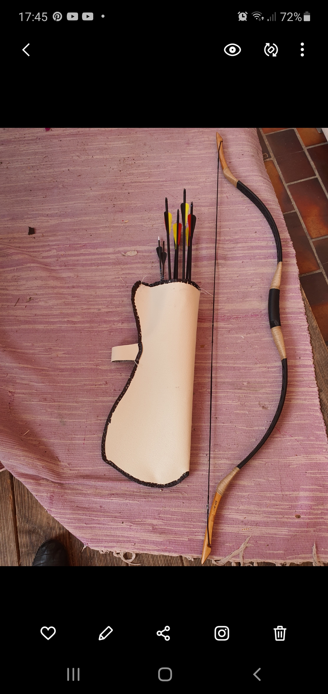

Ich habe den Ungarischen Reiterbogen von Longbowmaker bei Amazone gekauft .
Die Stelle wo der pfeil liegt ist 3 cm dick eignet er sich überhaupt zum daumenschießen
habe irgendwie ein Problem beim Zielen da ich die pfeilspitze auf der anderen Seite des bogens nicht sehe vieleicht liegt auch nur an der umstellung von der 3 bei mir 2 fingertech.

Und noch ein Bild vom Ungarn
Ich fahre halt auf die asiatischen und orientalischen bögen ab da empfiehlt es sich das zu lernen.
Problem Nr 2 ich geilheit dachte 45 pfund wären gut für meinen erstbogen und geschickt bekommen habe ich 55 pfund ,also stellen sich Erfolge langsam ein .
da sie ihn mir zu stark geschickt haben nehmen sie ihn auch zurück und ich werde bei 35 pfund anfangen.
Ich werde den selben oder ähnlichen wieder nehmen.
Es sei denn mir kann jemand einen geilen reiterbogen für Einsteiger für um die 100 Euro empfehlen.
