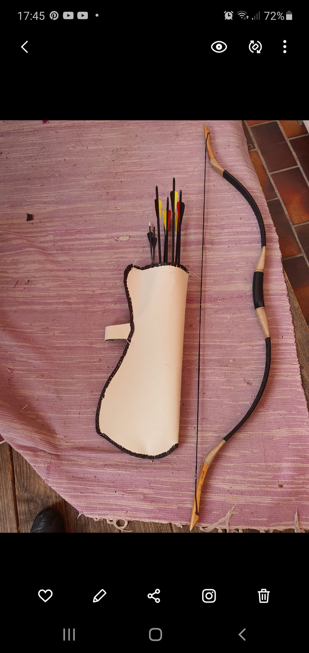

Ich habe den Ungarischen Reiterbogen von Longbowmaker bei Amazone gekauft .
Die Stelle wo der pfeil liegt ist 3 cm dick eignet er sich überhaupt zum daumenschießen
habe irgendwie ein Problem beim Zielen da ich die pfeilspitze auf der anderen Seite des bogens nicht sehe vieleicht liegt auch nur an der umstellung von der 3 bei mir 2 fingertech.

Daumentechnik ist was völlig anderes, als das mediterane Schießen mit 3 Finger. Der Pfeil liegt auf der abgewandten Seite und du kannst nicht mehr über die Pfeilspitze zielen. Ich empfehle dir auf 3-5m zu schießen und erst wenn die Pfeile sauber eine Gruppe bilden den Abstand langsam zu vergrößern. Die ersten Pfeile gehen meist rechts an der Scheibe vorbei und das ist völlig normal. Zum Bogen wäre ein Bild immer gut ;)

Und noch ein Bild vom Ungarn

Also die Frage, ob sich ein Bogen zum Schießen mit Daumenrelease eignet, ist vollkommen unabhängig von der Frage, wie man zielt.
Die erstere Frage, bezogen auf den hier angesprochenen Bogen läßt sich mit "Ja" beantworten, wenn man die technische Umsetzbarkeit betrachtet.
Mit "wahrscheinlich nicht", könnte man die Frage beantworten, ob die Verwender solcher "ungarischer Bogen" überhaupt je mit Daumenrelease und wenn, womit dann geschossen haben, da es an Nachweisen mangelt. Wenn Du Deinen Ungarn "mediterran" schießen willst, liegts Du also auch nicht falsch.
Die "Dicke" des Bogens in der Griffsection hat keinerlei Auswirkungen auf die Schießbarkeit bzw. nur begrenzt auf die Zieltechnik. Es gibt Horn-Sehnen - Bogen, die sind im Griffbereich bauartgeschuldet recht dick (Mandschuh, einzelne Türken); dagegen auch solche, die recht dünn sind (Koreaner); laminierte Bogen aus modernen Materialien sind oft etwas dünner.
Die Dicke des Bogens ist nur insoweit von Bedeutung, als dass man die Pfeilspitze zum Zielen braucht und bei der Anlage des Pfeile auf der vom Schützen abgewandten Bogenseite die Pfeilspitze bei erreichen des indiv. Maximalauszuges nicht mehr sehen könnte, wenn man an der dem Schützen zugewandten Bogenseite am Bogen vorbei auf das Ziel schaut. Siehst Du die Pfeilspitze dann nicht mehr, bleibt nur noch der Weg, einen längeren Schaft etc. zu verwenden.
Bei einigen historischen Bogenformen stellte sich diese Frage nie, da die verwendeten Tüllen- oder Schaftdornspitzen immer so lang oder ausladend waren, dass man sie immer gesehen hat.
Die Problematik taucht erst dann auf, wenn man, wie heute zumindest, gleichsam schaftschlüssige Spitzen verwendet, deren Durchmesser sich von dem des Schaftes fast nicht unterscheidet und die man somit bei o.g. Auszugsvariante nicht sieht, wenn der Pfeil an der anderen Seite liegt. Ursache ist die Entwicklung der Spitze im modernen Bogenschiessen: Eine historische Spitze könnte man nie wirklich "durch den Klicker ziehen", eine moderne schon...
Und um es komplett verwirrend oder einfacher zu machen:
Vermeide das Problem, indem Du nicht über die Spitze zielst. Das geht, ist auch erlernbar und in manchen Situationen (Stichwort Schießen in Bewegung) ohnehin der einzige Weg, um schießen und treffen zu können.
