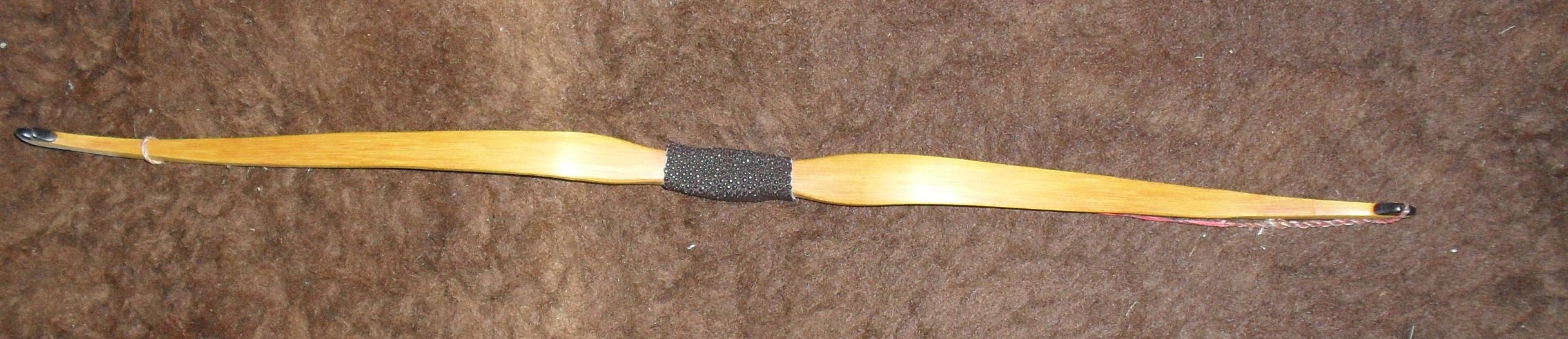

Mäuse-Warbow aus Robinie
Möchte mich an der Erhaltung des Kulturguts ‚Mäusebogen‘ beteiligen:
Warbow aus Robinie mit Horn-Sidenocks
Länge: 50 cm
Auszug: derzeit bis 15 cm (20 cm sollte drin sein)
Standhöhe: 4 cm
Breite in Griff: 11mm
Stärke im Griff: 9 mm
Breite Enden: 5 / 5,5 mm
Stärke Enden: 5 mm
Anm.: Ich scheine als Geigenbauer bei der Disziplin „Mäusebogen“ genau bei der richtigen Größe Bogen angekommen zu sein.
Fummelkram in übersichtlicher Größe läuft problemlos!
Bei meinen 1:1 Bogenbau-Versuchen könnte es durchaus besser klappen.
Länge: 50 cm
Standhöhe: 4 cm
Stärke Enden: 5 mm

Re: Mäusebogen 1
Zuggewicht?
Muss ein Mäusebogen eigentlich auch 70+ haben um ein Warbow zu sein ?
Zuggewicht Robinien-Mäuse-Warbow
Hatte ich ganz vergessen!
Vorläufig etwa bei 6 kg —> 13#
(Meine Federwaage spricht da noch nicht an, deshalb über Haushaltswaage gemessen)
Zugegeben: Trotz Umrechnung per Verkleinerungsfaktor x3,5 ergibt das noch kein Warbow-Zuggewicht.
Ist also wieder mal nur ein Fake-Warbow! ;-o

Pfeile zum Mäusebogen
Das fertige Produkt: jetzt auch mit Pfeilen
Schäfte: Ahorn, getapert
Feden: Truthahn (Spitzen)
Selfnock mit Horn verstärkt
Spitzen: Schaftdorn 4 mm Durchmesser, vierkant

Re: Mäusebogen 1
Hm! Ned schlecht, wenn da jetzt noch handgeschmiedete Bodkins .....
Und mit Zuggewicht geht da sicher noch was. In der Klasse ist ja schon der 4jaehrige Enkel meiner Freundin (ja, er sagt Opa zu mir
) unterwegs. Seine Boegen sind allerdings ein bissl laenger. Nebenbei: Eine Pfeilauflage hat der nie gebraucht...
Ich hab hier so ein Teil, was sehr q&d aus dem uebrigen WA eines Paffenhuts gebaut worden ist (die andere Haelfte hat's aufm SBBT 2019 zerrissen). Hab das Zuggewicht nie gemessen, aber mit blossen Fingern isses bei 12" sehr unangenehm, auch wenn man Warbows schiesst
