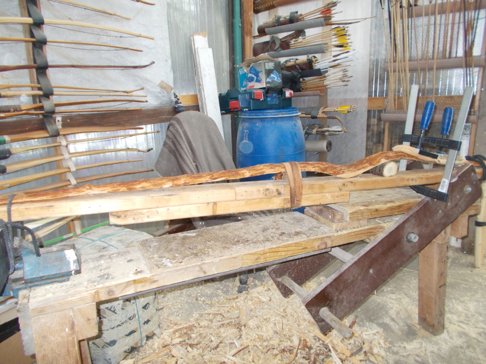

Heute hab ich den Rohling mal von seinen Fesseln befreit und gewogen, die letzten 10 Tage hat er knapp
300 g Wasser ausgeschwitzt und sieht jetzt so aus:
Ich hab ja noch Zeit zum trocknen und deshalb hab ich ihn in meiner Werkstatt eingespannt, um die
Verdrehungen zu minimieren. Dann hab ich mehr Spielraum, um den Bogen ins Holz zu legen.
DSCN0719.JPG[/attachment [attachment=0]DSCN0720.JPG
Als Gewichte hab ich alles genommen, was ich
gerade so in die Finger bekam. Am Wochenende schaue ich mal, ob es was gebracht hat, wenn nicht
kommt die HLP zum Einsatz. Die WAs werde ich noch kürzen, darum hab ich auch nichts
unter die Schraubzwingen gelegt.
Welcher WA oben sein soll, wird sich dann zeigen, je nachdem wie die Sehne verläuft.
LG Mühle
Beiträge: 5579
Re: Saplingbow 13 Mühle Prunus
Beitrag von schnabelkanne » 20.01.2021, 12:47
Nettes Hängegewicht, da ist mein Kübel mit Wasser ja nichts dagegen ;D
Mühle
Beiträge: 448
Beitrag von Mühle » 20.01.2021, 13:05
Sieht man nicht so richtig auf dem Bild, der Holzklotz ist nur der Endanschlag.
