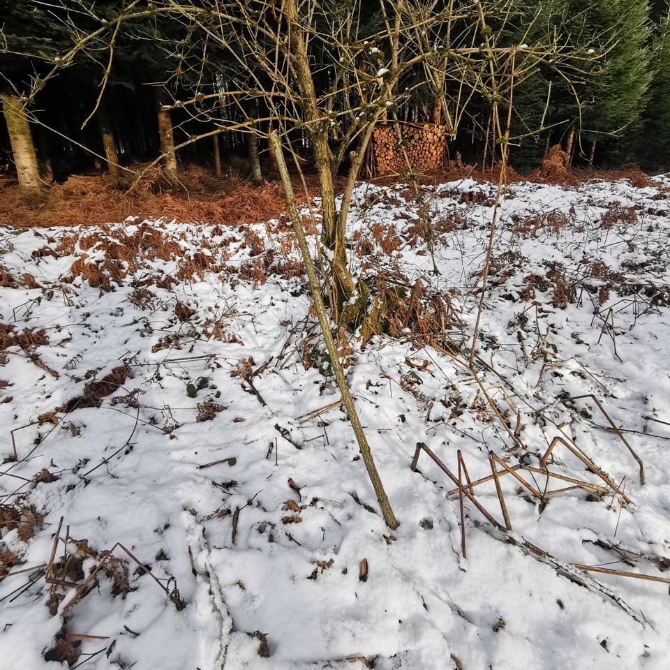

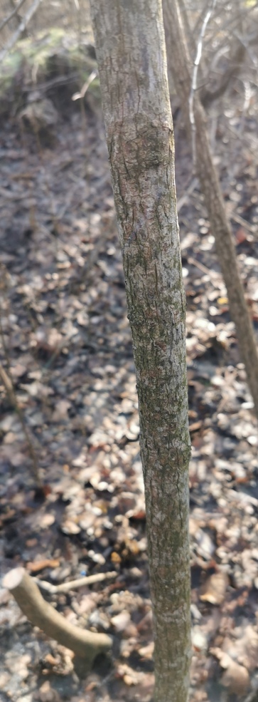

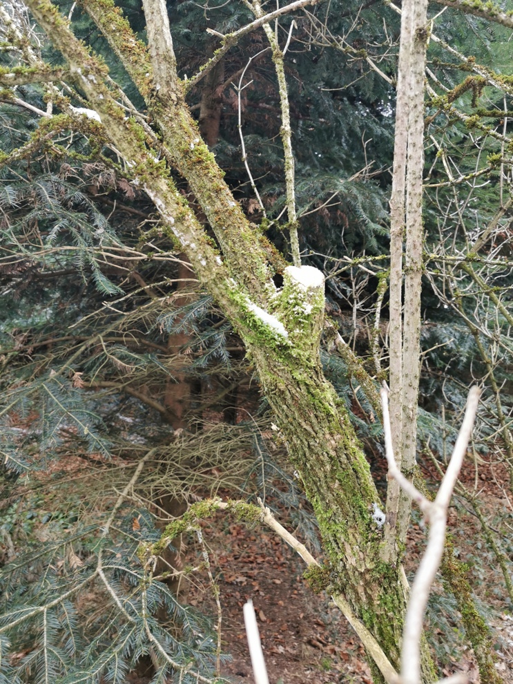

Die 4 Holler sind von eine hollerreichen Waldlichtung, die 3 Hartriegel sind vom Chiemseeufer bei Seebruck.
Alle sehr dünn, mit Rinde von 23-43mm Durchmesser, Längen von 112-187cm.
