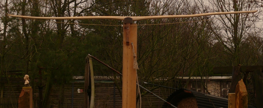

Das Brett mit der Ulme darf jertzt in einem unbeheizten Zimmer langsam ein paar Tage vortrocknen...

ich hab das Ulmenstöckchen nach 10 Tagen aus seinen Fesseln befreit. Keine Risse, nix verzogen oder verdreht...schon ein bisserl langweilig.
Es wiegt aktuell 638g und ich hab es, wieder auf sein Brett gefesselt, direkt auf die Heizung gelegt, um die Restfeuchte auszutreiben.

Das Ulmenstöckchen ist soweit trocken. Lag jetzt fast eine Woche auf der Heizung und hat in den letzten 48 Stunden noch 6g Gewicht verloren.Ich hab es heute noch ein bisserl beschnibbelt und erstmals ans Biegen gewöhnt - bin recht zuversichtlich, dass ich es in den nächsten Tagen dazu bringe, ein paar Pfeile zu werfen...
Re: Saplingbow 13, Toddi, Ulme
Das hast aber links schon ein paar arge Knicke drin
