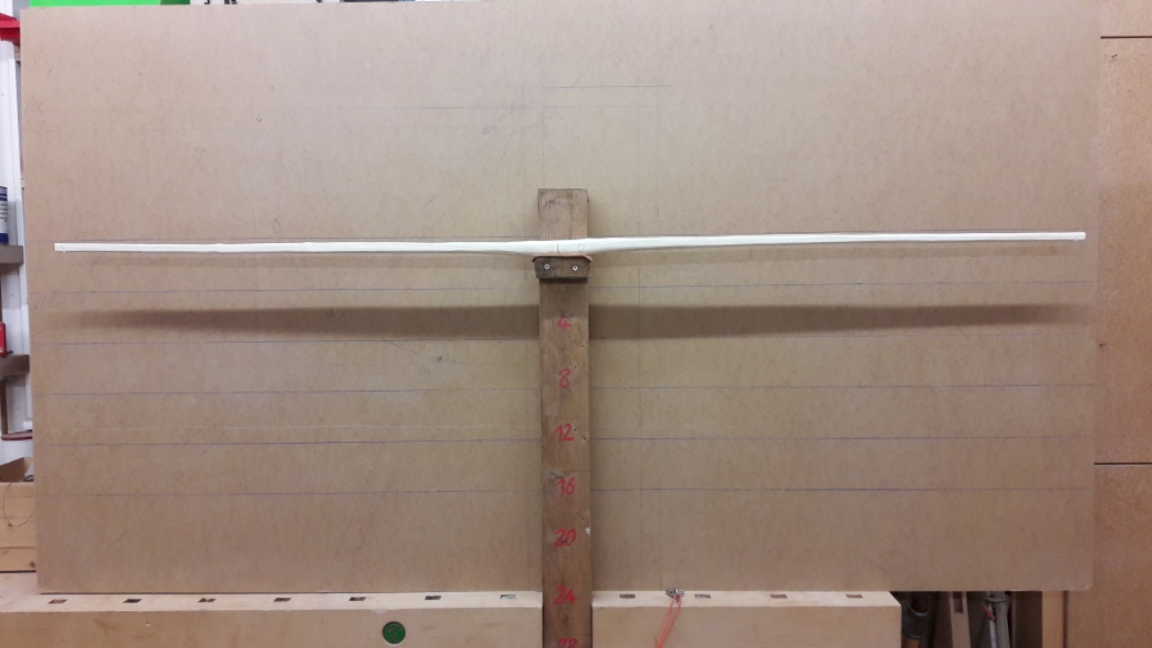

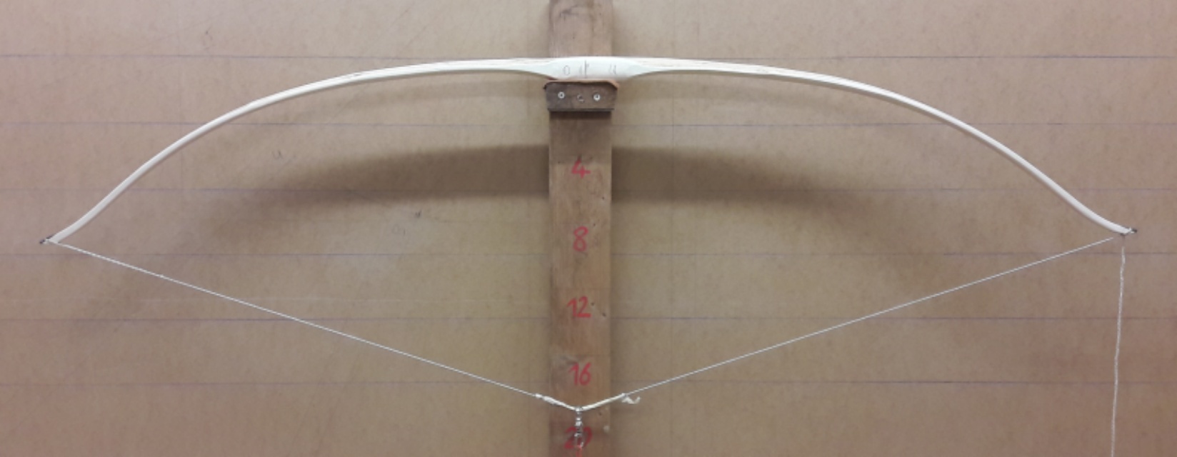

Danke. Ich habe jetzt Hornoverlays drauf geklebt und die Tips schmaler gemacht. So auf ca. 7-8mm die schmalsten die ich bisher gebaut habe. Mal sehen ob's hält ;D
Auf Standhöhe isser jetzt auch und hat 40 auf 20 Auszug. Da muss also noch einiges runter.
Zwischen 35 und 40 auf 28 will ich am Ende ankommen. Sehnenlage ist auch super, ganz leicht Links der Mitte. Ist ja schon fast langweilig bisher.
Nur der untere Wurfarm ist für meinen Geschmack etwas zu kurz geraten. Etwa 3cm kürzer als der obere. Da hätte noch ein cm mehr bleiben können.

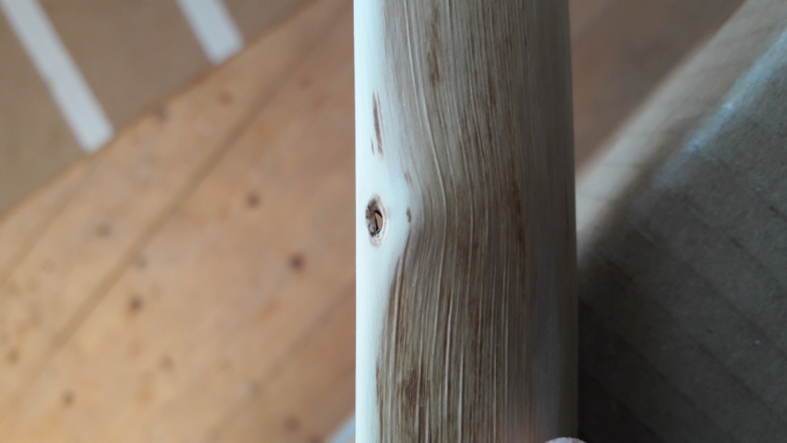

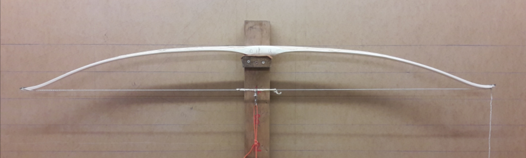

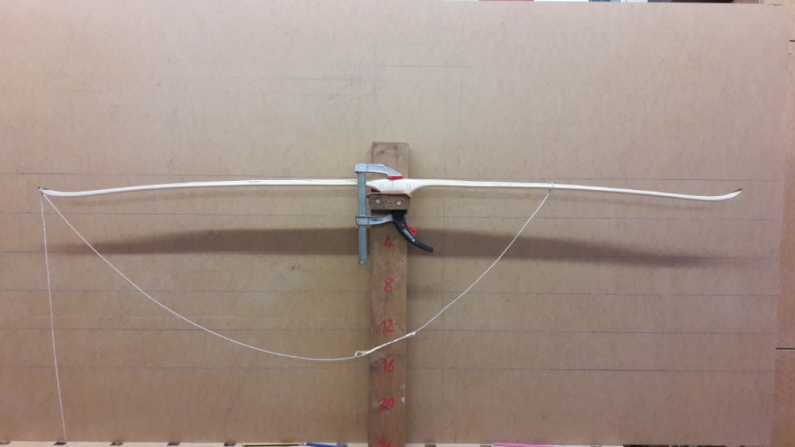

An Nr.2 hab ich jetzt auch mal vorsichtig gezupft, aber da muss noch sehr viel passieren. Mal so als kleiner Zwischenstand auch davon zwei Bilder.
Das ist definitiv das schwierigere Holz. Ist zwar auf den Bildern nicht wirklich zu sehen, doch der Stamm ist sehr unregelmäßig gewachsen, so konnte ich die Sehnenlage nicht optimal reinlegen. Dazu kommen ein paar Dellen im Rückenbereich. Das wird wohl auch auf einen Keil im Griff hinaus laufen.

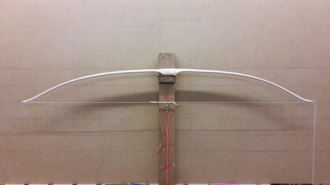

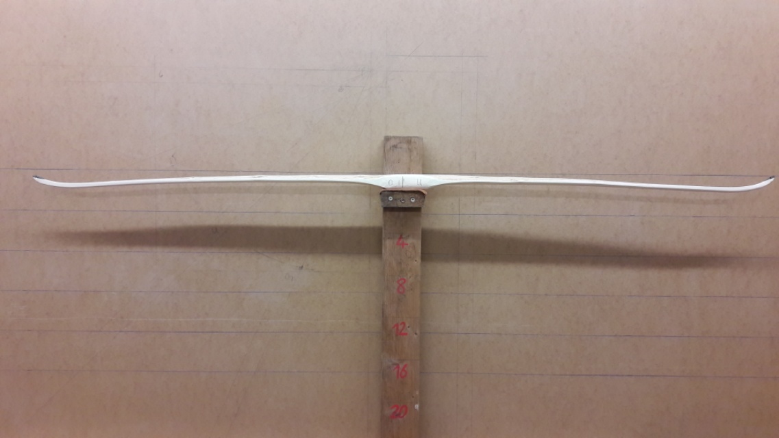

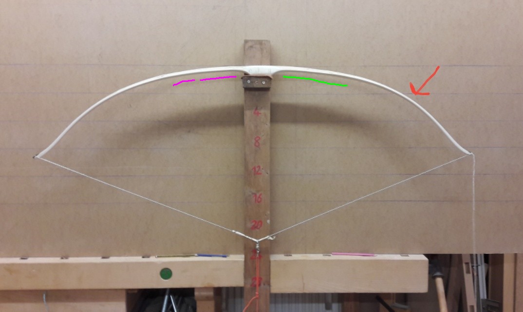

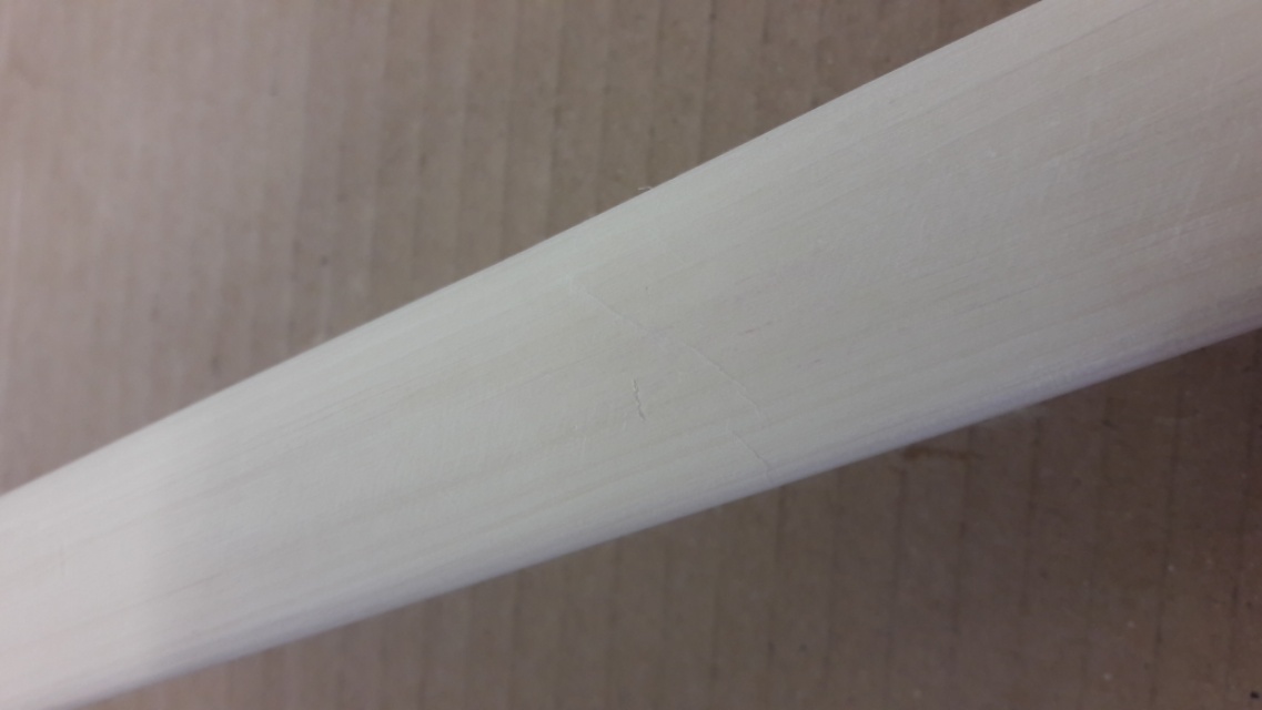

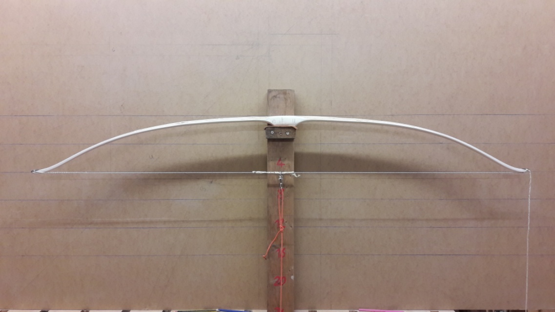

Aber leider hab ich schlechte Neuigkeiten. Im Bogen1 haben sich an einer Stelle Staucheisse gebildet >:( Da war ich beim Tillern wohl etwas unvorsichtig.
Ich habe jetzt Drumherum etwas weggenommen. Dadurch wirkt der Tiller jetzt insgesmmt etwas unharmonisch finde ich. Ich hab keine Erfahrung damit. Ist es wahrscheinlich, dass er mir brechen wird?
Aktueller Tiller
Etwa da
Etwa da
Uranus79
Beiträge: 952
Re: Saplingbow 13, reni.n, Hasel
Beitrag von Uranus79 »
So schnell bricht Hasel nicht, aber er wird an der Stelle dann immer schwächer werden und mehr Biegung annehmen.
Ich finde, der biegt griffnah zu wenig, siehe Bild. Vor allem rechts passt es nicht, wo ich grün markiert habe, würde ich etwas wegnehmen. Links ähnlich, aber nicht so unterschiedlich, hier würde ich (lila) nur ganz wenig wenignehmen.
Viel Erfolg und viele Grüße,
Uranus

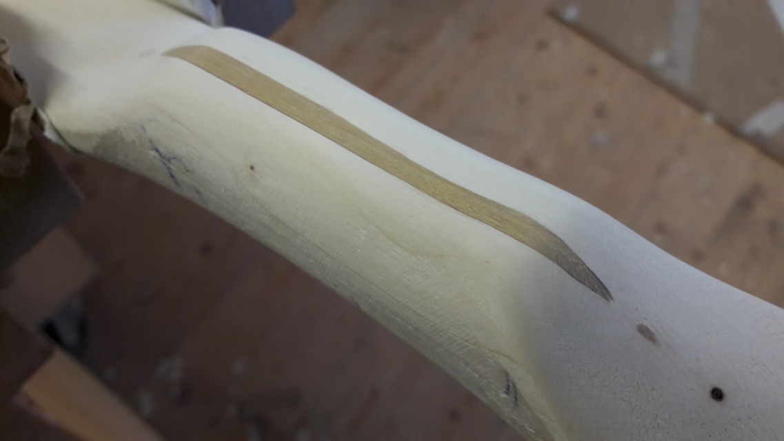

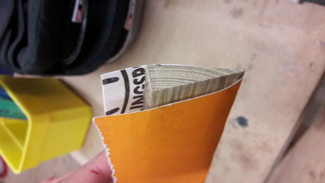

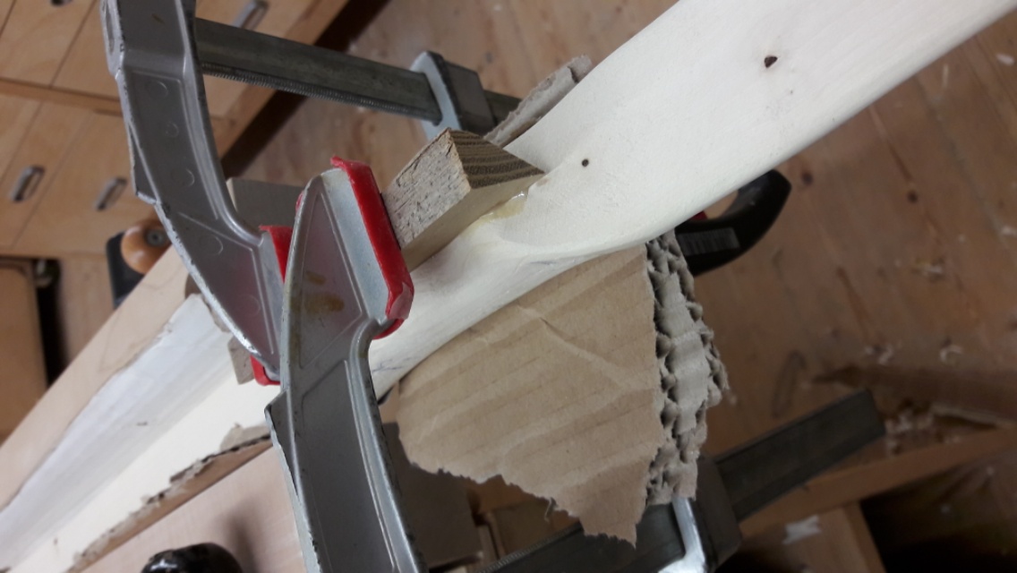

Sodele. Ich hab mich entschieden den Riss im Griff mit etwas Robinie zu füllen. Also den Riss mit einem Stechbeitel sauber geputzt und einen Keil eingeklebt.
Ich hab jetzt auch schon einige Pfeile fliegen lassen und er macht echt Spaß zu schießen. Der Stauchriss macht bisher auch keine Probleme und der Set ist ziemlich gleichmäßig. Auch wenn es relativ viel ist. So 3 bis 4 cm. Ist auf jeden Fall nicht der beste Hasel den ich bisher hatte. Jetzt wird noch gefinished und fotografiert.
Keil mit schleifpapier um Kerve anzupassen
Kleben
Kleben
Und angepasst
Und angepasst
Und ein kleines Guckloch gibt es auch

Der Keil schaut super aus.

Wirklich tolle und dekorative Idee und erinnert mich an
Deinen schönen Holunder-Bogen mit dem Stückchen Holz im Griff. ;)

reni.n hat geschrieben: 13.02.2021, 13:58Und ein kleines Guckloch gibt es auch
Da bin ich mal gespannt, ob das Holz am Loch knautscht. Würde mich nicht wundern, je nachdem wo die Stelle im WA liegt.

Schöner Haselbogen sehr gutes Handwerk, vor allem der dunkle Keil im Griff sieht gut aus.

Nö da knittert nichts, liegt vom Griff nach außen auf etwas weniger als 1/3 der Wurfarmlänge.

Hallo, von der Optik her gefällt mir der Bogen ganz gut, sieht elegant aus. Der Tiller passt aber nicht zum Breitenverlauf. Bei einem pyramidalen Design müsste er wirklich innen mehr biegen. Ist der Stauchbruch an der rot markierten Stelle aufgetreten?
LG Oscar
Beiträge: 2999
Hat gedankt: 87 Mal
Hat Dank erhalten: 19 Mal
Beitrag von inge »
- Schmale Pyramidalbogen biegen am besten über die ganze WA-Länge gleichmäßig.-
Zitat aus dem WIKI. Mit schmal ist unter 6cm gemeint.
