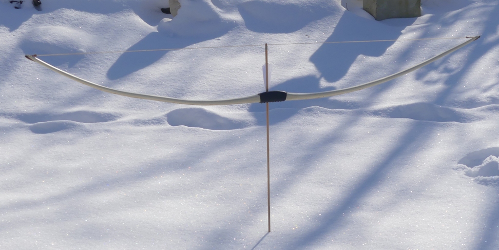

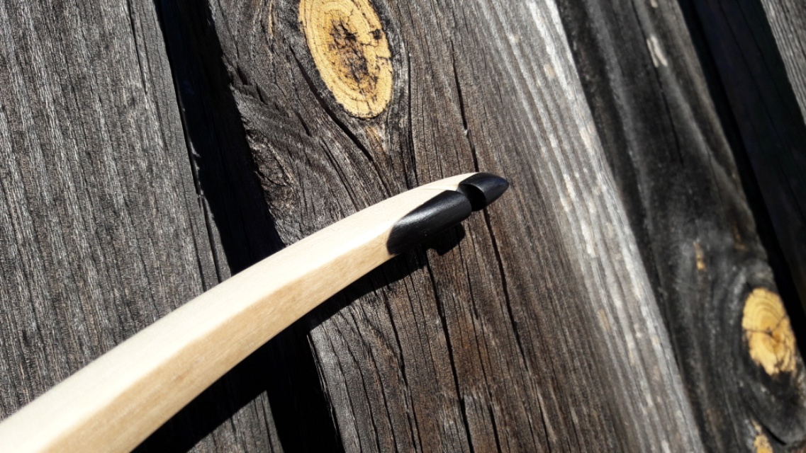

So jetzt auch die Präsentation meines Haselbogens.
Zum Bau geht es hier:
viewtopic.php?f=81&t=32054
Holz: Hasel
Länge: 168,5cm
Zuggewicht: 40#@28"
Gewicht ohne Sehne: 389g
Sehne 10 Strang Dacron
Bis 280ger Körnung geschliffen und mit Leinölfirnis gefinished. Nockoverlays aus Kuhhorn ca. 8mm breit und Keil im Griff aus Robinie. Im unteren WA hat er zwei Stauchrisse(Fotos im Bauthread), die bisher aber keine Probleme verursacht haben.
Wirft angenehm ohne Handschock.
Sonnige Grüße
Präsentationen Saplingbow 13 - 2021

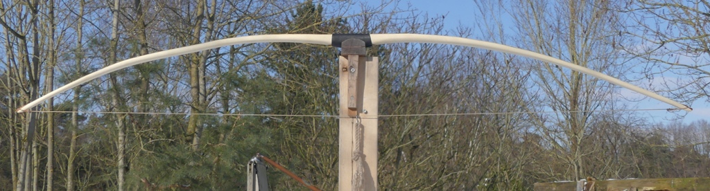

Toddi´s Ulmenbogen
Holz: Ulme aus dem Garten
Länge 178cm NtN
Zuggewicht 53# @ 28", 62# @ 31"nach AMO
Gewicht 490g
Nockoverlays aus Sanddorn
Sehne 12 Strang Spectra
Hier gehts zum Baufred: viewtopic.php?f=81&t=32047
konnte leider kein anständiges Vollauszugsfoto zustande bringen, weil mein linker Arm zurzeit nicht mitmacht.

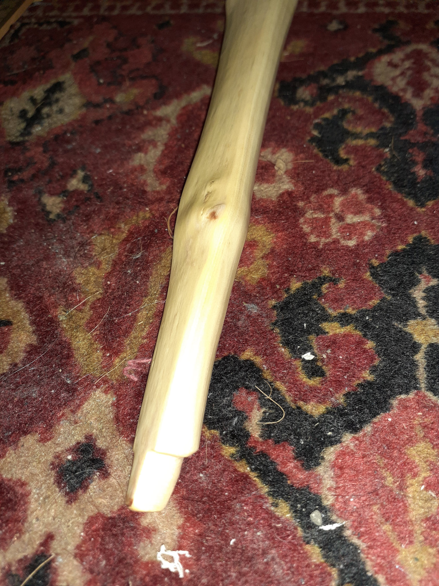

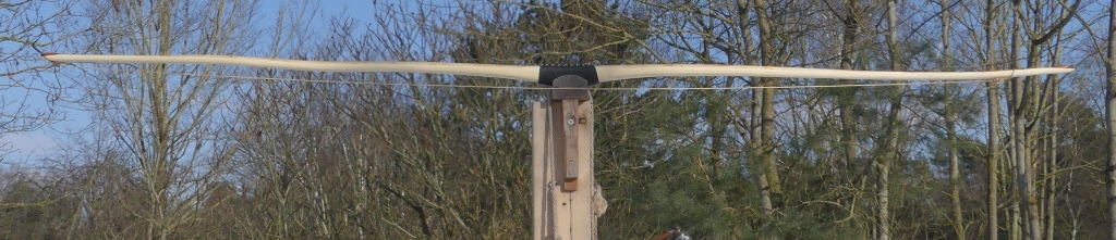

Und mal wieder ich als "fast Zuletzt"
Holz : Kornelkirsche
Länge : NtN 180cm
Zuggewicht: derzeit 72#@32"
Gewicht :828g
Sehne : derzeit Textilumreifungsband mit Bienenwachs,ich weiß,lausig,hatte zuwenig Zeit
Finish : mehrere Schichten Leinöl,auf dem Bauch derzeit nur eine
Abgespannt Auf Standhöhe Fast Vollauszug Nja,es war das beste Photo, die raren Vollauszüge habens nicht in die Kamera geschafft, Timing-Problem,nb ist der Pfeil 35" lang, aber für mehr als ein paar Versuche hats nicht gereicht. Aber selbst so ist er mit diesem Pfeil völlig zufrieden, 52g=800gr, Spine??? keine Ahnung,halt geeignet, der hebt super ab,trotz 30mm Griffbreite schlägt nix an und er nagelt über 15m ohne Elevation in die Scheibe,je nach Stelle auch durch.....
Jetzt zu den Einzelheiten: Das fiese Teil,das den UWA massiv verkürtzte.Und ein Beweiss,das Sekundenkleber spaltfüllend sein kann,man braucht nur VIEL davon Der Schraubendreher markiert übrigens die geometrische Mitte, hierdurch wird er auch geschossen. Diese Stelle ist eigentlich schon Teil des FadeOuts des OWA,der verlängert wurde,um eine zu starke Belastung des UWA aufzufangen Hier noch mal ein "Hauch" Drehwuchs die Lage der Markkanalaustritte, nja ca 60% Markkanal liegen noch innen und ein kleiner Fiesling Und zu guter Letzt: ein ...ähhh Gesicht.... das war vor dem letzten Schuss,die Kräfte waren versiegt,der Bogen bog mich...
Hier rächt sich die ganze Corona-Bequemlichkeit..einfach mangelnde Praxis durch Convenience-Bögen im 50#-Bereich.
Mein Fazit: Kornelle in dieser oder mehr Dicke muß man nur auf wenig mehr als Zielmaß arbeiten, die letzten 2mm Abtrag kosten genug Zeit und Kraft, auch weil hier grobe Werkzeuge nicht mehr angebracht sind. Gerne mal wieder.
Aus meiner jetzigen Sicht muß ich sagen,das Kornelle wohl ein gewisses Alter erreichen muß, um sich profund von Rotem Hartriegel bezüglich ihrer Eigenschaften zu unterscheiden. M.E.n. sind 3-3,5cm Durchmesser bei beiden gleich zu behandeln,macht keinen Unterschied. Ausser der besseren Hitzebiegefähigkeit der Kornelle.
Hoffe,dies lausig zusammengefrickelte Ding gefällt --möglicherweise--
Grüßle,
Kemoauc
