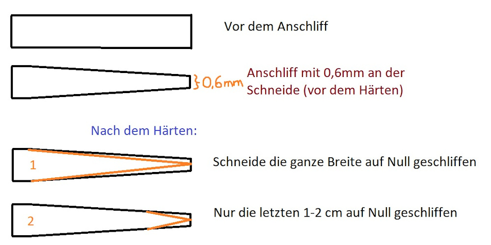

Wie schleife ich nach dem Härten die Klinge? Über die ganze Breite oder nur 1-2 cm (Skizze)?
- Holzbieger
- Beiträge: 1100
- Hat Dank erhalten: 19 Mal
Re: Erste Schritte Messerbau
Hallo Ronald,
Auf diese Frage kann ich nur eine typische Beraterantwort geben: es kommt drauf an was Du mit der Klinge machen willst
Die Schneidengeometrie und die Anwendung des Messers stehen im Verhältnis zueinander.
Beispiel 1 ist eine schmale, schlanke Klingel ist gut für Küchenmesser, Schnitzmesser, alles wo Du eine feine, scharfe Schneide brauchst. Du wirst damit aber nicht in den Wald gehen um Äste zu spalten und Feuerholz machen (bushcrafting).
Beispiel 2 ist eine ballige Klinge, stabil mit viel "Fleisch" hinter der Schneide. Dies ist dann aber i.d.R keine feine Klinge aber stabil und eher für Haumesser oder für den Wald geeignet.
Ein weiterer Faktor ist der Stahl. Es gibt Stähle mit denen Du keine dünne, feine Klinge machen solltest
Eine Standardantwort gibt es hier nicht.
Wenn Du Dich einlesen willst, Roman Landes: Messerklingen und Stahl.

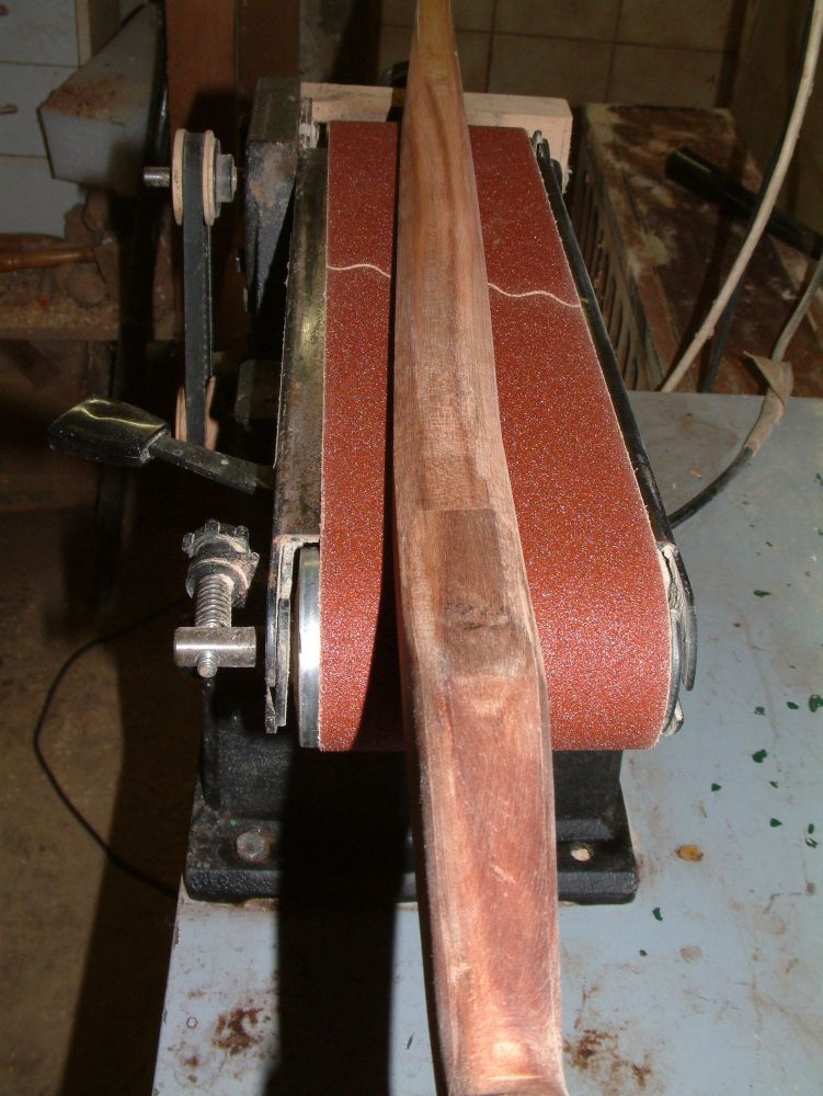

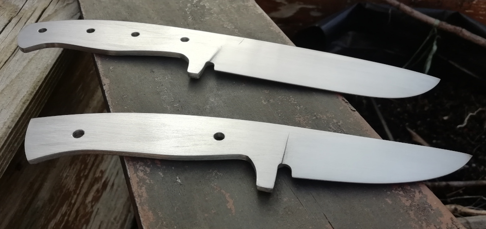

Der Anschliff ist eine Herausforderung!
Zuerst hab ichs mit der Flex versucht, ist aber nur eingeschränkt zu empfehlen.
Snak-Jo hat schon recht wenn er einen Bandschleifer empfiehlt.
Also schnell den Handbanschleifer umgebaut und Start mit Versuch Nr.2. Damit habe ich dann grob vorgeschliffen und bin dann zur Feile gewechselt. Die Feilenvorrichtung habe ich schon bei einigen auf Youtube gesehen. Damit gehts ganz gut aber es braucht seine Zeit.
Zwei Stunden später bin ich auf 1mm an der Schneide.

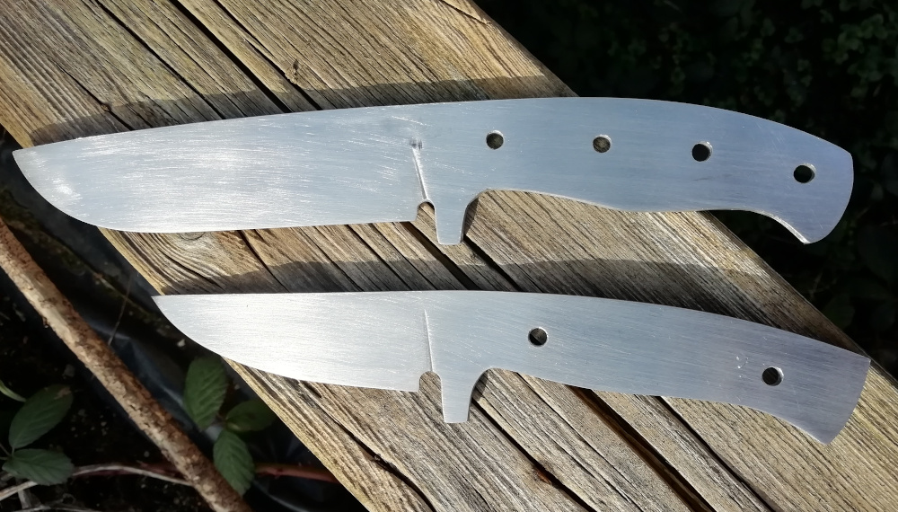

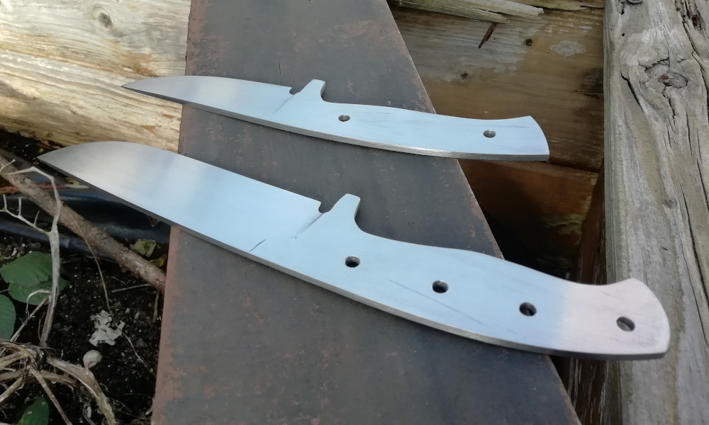

Auch das zweite Messer wurde mit Bandschleifer grob vorgeschliffen und anschließend mit der Feile bearbeitet. Am Schluss bis Korn 120 geschliffen und mit der Post zum Härteservice geschickt!
Bin schon auf das Ergebnis gespannt und hoffe, dass sich beim Härten nichts verzogen hat!

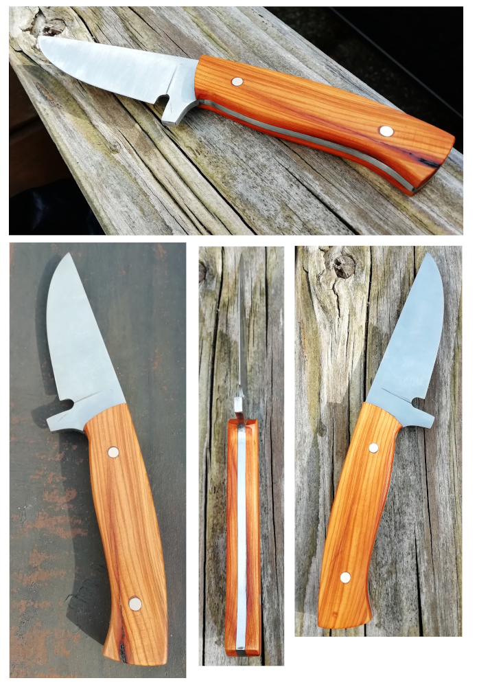

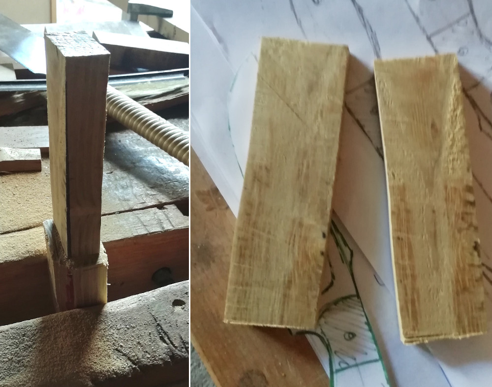

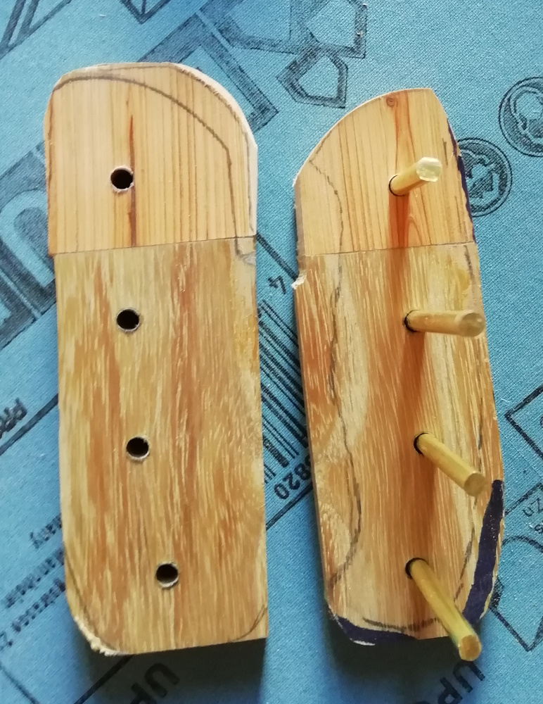

Die Messer sind zurückgekehrt! Alles gut - kein Verzug :-)
Die Griffstücke wurden in der Zwischenzeit vorbereitet (Eibe + Robinie)
Die Löcher angezeichnet, gebohrt und grob zugeschnitten.
Die Messingstange ist aus dem Bauhaus und hat 4mm Durchmesser.

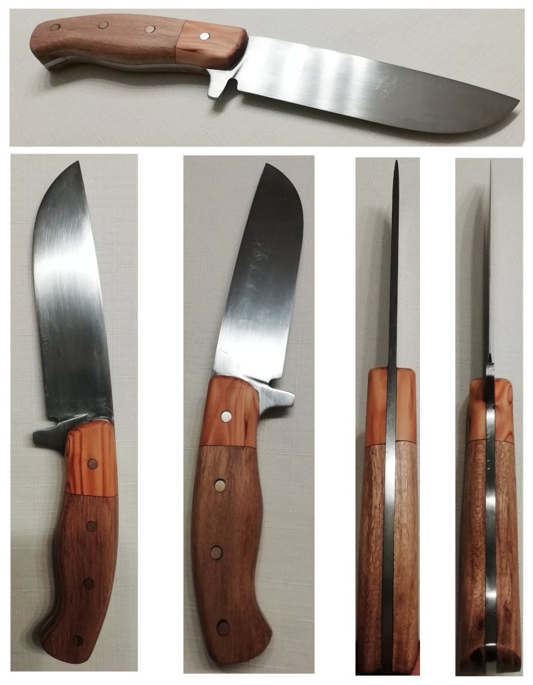

Gut gemacht, keine Frage.
Mein persönlicher Kritikpunkt ist das Design der Klinge bzw. der doch sehr prägnante Nupsi, der als Fingerschutz dienen soll und die extreme Scchleifkerbe. Beide sehen für mich wie ein Fremdkörper aus.
- Holzbieger
- Beiträge: 1100
Hallo Ronald,
für Erstlingswerke sind beide recht ordentlich geworden. Die Propotionen Grit zu Klinge sehen ausgewogen aus.
Wir Kra schon erwähnt hat der Fingerschutz passt von der Größe her nicht und die Schleifkerbe ist viel zu groß.
Beim Griff vom zweiten Messer sind die Hölzer die Du verwendet hast meiner Meinung nach zu ähnlich, das ergibt keinen Kontrast und wirkt dadurch nicht. Hier wäre weniger mehr gewesen. Das Du die Spalte und Übergänge nicht hinbekommen hast siehst Du sicher selbst. Dies sauber hin zu bekommen ist Übungssache.
Roland
Roland
