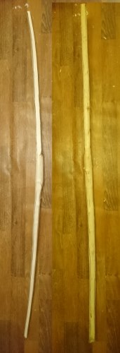

Zwei weitere Abende habe dann je an einem WA die Grundform herausgearbeitet. Vielen Dank an meinen Opa, der mir schon vor zwei Jahren ein Ziehmesser geschenkt hat, dass er im Keller hatte. Beide WA habe ich in der Breite von den 46mm auf 33mm verjüngt. In der Dicke habe ich nach dem Griff fade out mit 36mm begonnen auf 20mm an den Enden zu reduzieren. Auch das ging in dem frischen Zustand sehr gut. Zwei Tage später wollte ich noch etwas nacharbeiten am Bauch, da war das Holzt schon recht hart und schwerer zu bearbeiten. Die Stirnseiten sind natürlich mit Leim versiegelt, um Trocknungsrisse zu vermeiden.
Bearbeitungszustand nach der groben Formgebung

Aktuell ist der Bogen im Keller reflex auf eine Bierzeltbank aufgespannt, um die natürliche reflexe Form etwas zu vestärken. Leider fehlen mir die ersten 2 Tage Trocknungstabelle. Vielleicht kann ich später darauf zurückschließen. Von der täglichen Kontrolle und in die Hand nehmen ist da aber deutlich etwas passiert. Ich habe im Keller um 18°C und etwa 40% rel.Luftfeuchte. Je nach Füllstand der Wäscheleine.
  1. 27.02.2021 ???g
  2. 28.02.2021 ???g
  3. 01.03.2021 1100g
  4. 02.03.2021 1042g
Aufgespannt zum Trocknen

Hi,Friedel.
erstmal Wilkommen im Forum :D
Wie lang soll dein Bogen eigentlich werden? Mit Griff oder ohne? Wie Groß bist Du ? Daraus resultiert i.A. der erforderliche Auszug des Bogen im Mittel.
Ungeachtet dessen, erstmal auf den Markkanal runterarbeiten. Dann sollten in der Mitte ca 20mm übrigbleiben. Am Ende (den Tips) kannst du auf erstmal 15mm runter. Da wirds am Ende auf 10mm Dicke runter gehen,oder auch weniger.
Nächster Schritt nach dem Trocknen: Den Bogen seitlich auf Linie bringen und ein paar mm mehr stehen lassen,das gleiche mit der Dicke. Also nach den Fadeouts von ca 20mm Dicke über 15mm in der Mitte auf 10mm Dicke an den Tips vorarbeiten.
Jetzt beginnt die eigentliche Arbeit. Berichte und du kriegst Antwort :)
Grüßle,
Kemoauc
PS: der Griff kommt zuletzt, denn er bietet immer noch Optionen zum Ändern,sei es durch Formen, Zurechtraspeln oder Dampfbiegen. ;)
ppS: 2 Wochen sind selbst für nen Hasel zuwenig, lass Dir etwas mehr Zeit ;)

herzlich willkommen. Ich glaube, Du hast die Begriffe deflex und reflex vertauscht. Dein Bogen sieht reflex aus und beim Aufspannen zum Trocknen sollte man in reflexer machen ;)
Ausserdem ist das mit dem D-Profil etwas wirr. Ein englischer Langbogen ist am Rücken näherungsweise flach und am Bauch rund. Das hält Hasel aber nicht aus. Bei einem so dünnen Hasel ist aber der Rücken rund und der Bauch idealerweise flach (geringe Wölbung geht, Stichwort Treppeneffekt). Meintest Du das etwa andersherum?

kein Ding, dann passt es ja. Ich würde bei der Länge noch ein paar cm draufgeben. Hasel knittert bei Überlastung, wenn der Tiller nicht so stimmt. Gerade für den Anfang wäre etwas mehr Länge und daher weniger Belastung für das Holz sicher nicht verkehrt, ich denke 1,75m Länge NtN wäre ok.

Servus, wenn du wirklich 30“ Auszug brauchst, was ich bezweifle, dann sollte der Griff auch mitbiegen und mach ihn so lang wie möglich.

Hallo und willkommen auch von mir! Nach meiner eigenen Erfahrung würde ich auch erstmal deutlich länger lassen, wenn möglich. Kürzen geht immer noch. Vor allem wenn du 30 Zoll Auszug haben musst erscheint mir 1,70 cm Bogenlänge etwas wenig. Da kannst du auf jeden Fall schon mal im Hinterkopf behalten, dass der Winkel zwischen Sehne und Bogen im Auszug sehr hoch werden kann und dass der Bogen dadurch stärker wird ohne proportional dazu mehr Leistung zu bringen (stacking). Zur Not müsste man dann die Enden mehr oder weniger stark reflex biegen. {Hat bei meinem Hasel, den ich gerade in der Mache habe ganz einfach und richtig gut mit Dampf funktioniert.]

Also 1.70m und 30" geht prinzipiell schon, aber das erfordert bei Hasel relativ wenig Zuggewicht, einen biegenden Griff und einen sehr sauberenTiller. Bei letzterer Anforderung wird's hapern und flacher Bauch greift sich sch...lecht. Also lieber deutlich laenger machen. Der flache Bauch ist fuer das Holz schon mal ein guter Ansatz.

wenn Du noch die Möglichkeit hast, lass ihn,falls Du einen Griff benötigst,lieber genau so lang,wie du groß bist. ;)
Die "Formel" ist nur ne grobe Peilung und funktioniert ohne das richtige Holz ( zb Osage,Hartriegel etc) nicht wirklich gut.
Denn die Länge wird durch die Sehne bestimmt,ergo fehlen ganz plötzlich 2-2,5" Länge. --> Die Standhöhe. ;)
Aus 170cm werden dann 165cm.
Flippen der Enden oder großer Reflex bewahrt zwar den Sehnenwinkel bei großem Auszug, steigert aber die Druckbelastung des Bogenbauches... und hier ist Hasel doch etwas empfindlich. ;)
Großer Auszug bei geringer Bogenlänge braucht ein sehr druckstabiles Holz,zB Hartriegel.Oder einen sehr breiten Bogen.

Ich bin zwar selbst noch Grünschnabel, aber 26,2" Auszug bei 1,82m Körpergröße kommt mir etwas wenig vor. Da hätte ich eher um die 28" erwartet. Vielleicht solltest du dich dem Thema nochmal widmen. Sicher ist sicher.
Zur Länge kann ich dir nur raten: Lass ihn erstmal so lang wie möglich. Kürzen kann man immer noch, wenn man beim Tillern mal wieder zu übermütig war. (ich spreche aus Erfahrung ::) )

Bezüglich der Bogenlänge würde ich nicht nur den Griff als steif mitrechnen, sondern auch die Fadeouts und ein paar cm der Bogenenden. Mit 170 cm bei steifem Griff, komst Du also mit 30" Auszug nicht hin. Für den Anfang würde ich zusätzlich auch nochmal 3 cm als "Anfängerpuffer" draufrechnen. Bei 30" Auszug würde ich 152 cm + 10 cm Griff + 10 cm Fadeouts + 10 cm steife Enden und auch 3 cm Anfängerpuffer rechnen. Da wäre ich erstmal bei 185 cm. Das sollte für einen der ersten Bögen und Haselnuss ganz gut passen. Gibt das der Rohling noch her? :P
