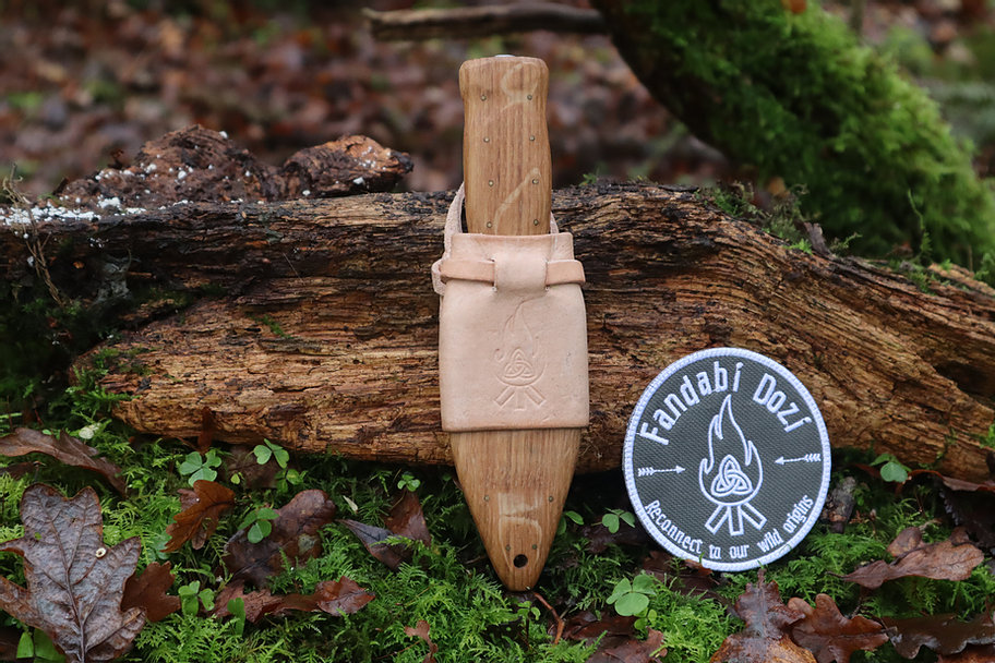

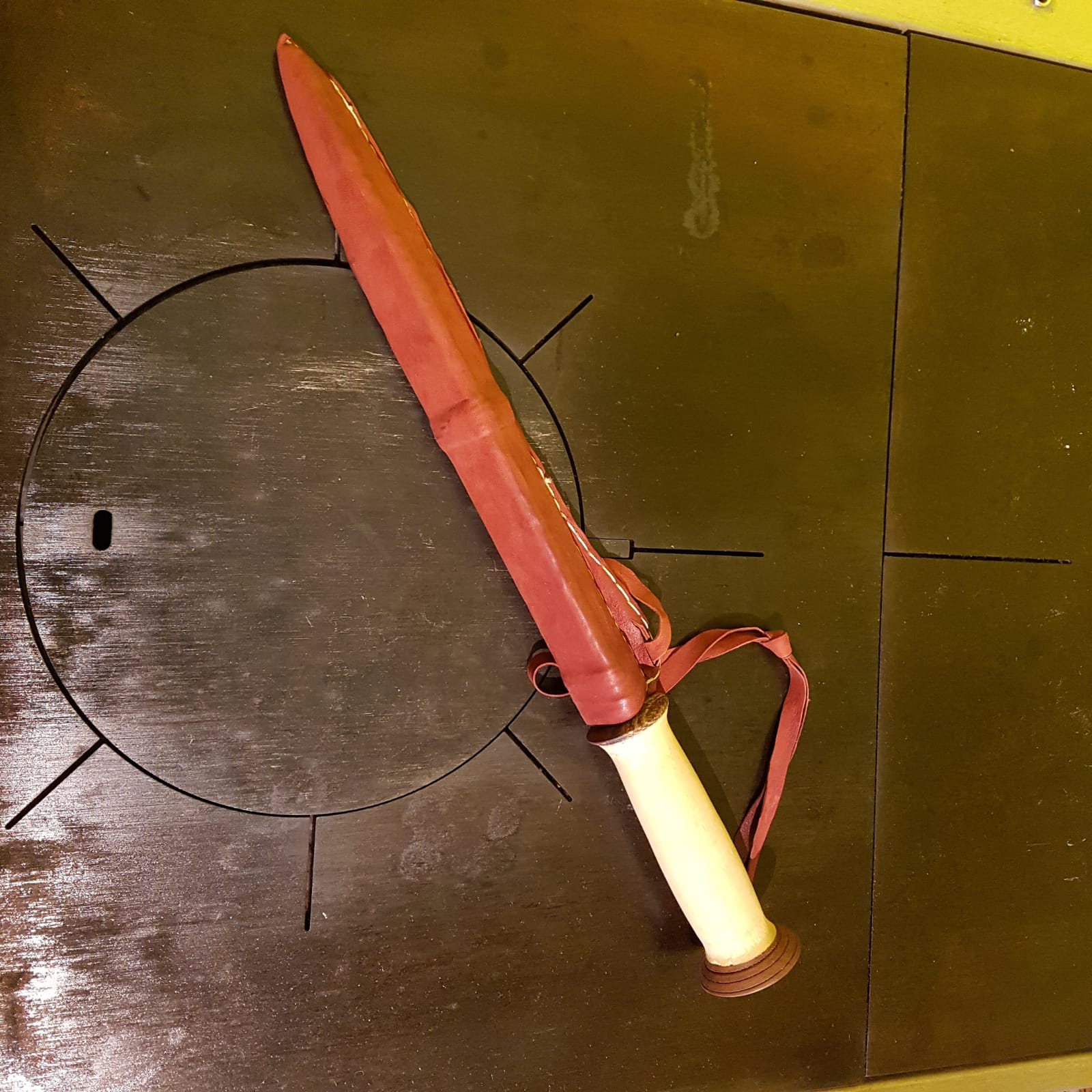

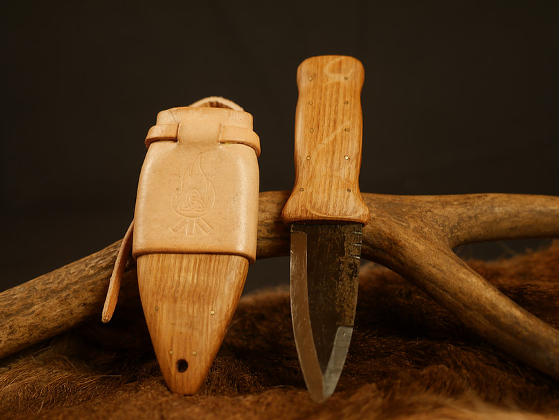

Ich glaube da wirst Du auch nicht weiter fündig werden. Ich habe jetzt selbst eine Scheide noch keine Scheide für einen Sgian dubh gemacht, allerdings schon einige Scheiden mit Holzkern.
z.B. dieses hier:
Deine Annahme ist schon richtig, Leder nass machen und über den Holzkern ziehen.
Anregungen könntest Du in Youtube finden allerdings eher unter Herstellung von Scheiden für Skandinavische/Finnische Messer.
z.B. hier: https://www.youtube.com/watch?v=kRY23yjRDZ8.
Dies aber nur als generelle Anleitung. Es gibt meines Erachtens eine wichtigen Unterschied, die Finnen tragen die Messer lose mit eine Schlaufe am Gürtel, die Schotten die Sgian dubh im Strumpf.
Deswegen würde die Naht wie am Finnenmesser stören

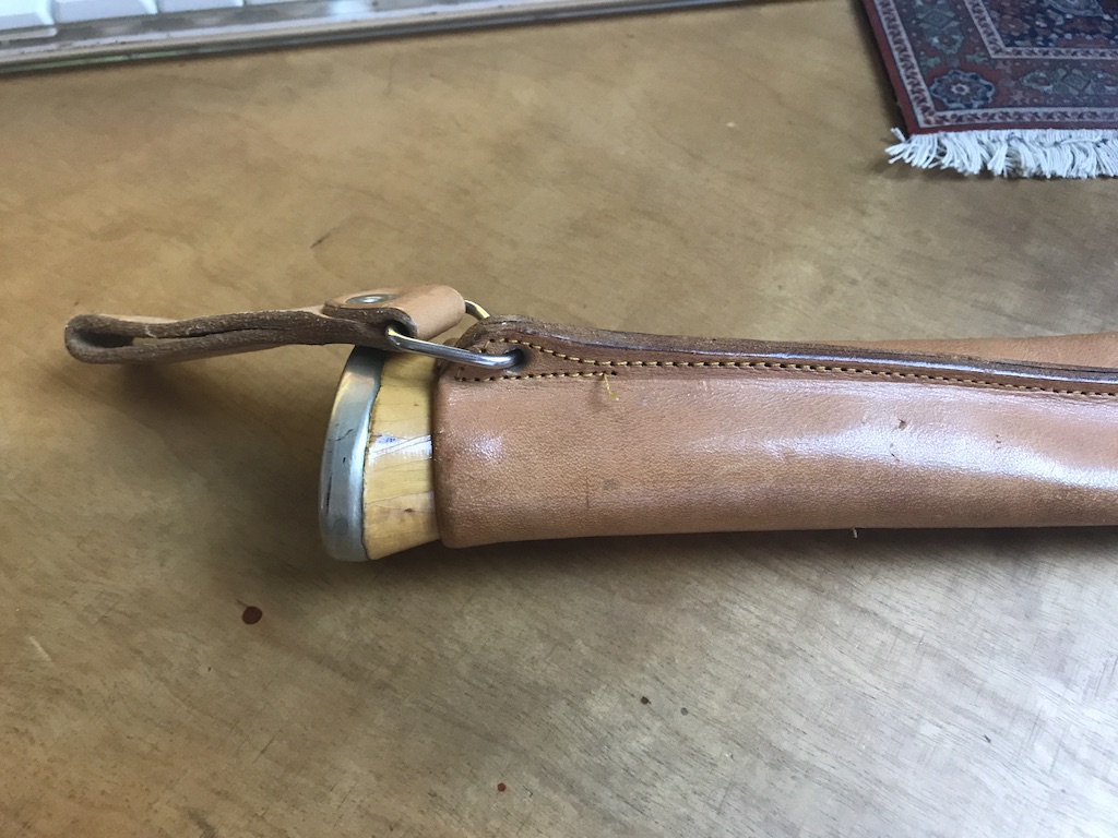

Du müsstest also diese Naht sehr flach ausführen wie z.B bei Brasilianischen Gauchomessern, die auch um einen Kern genäht sind. Diese Messer werden z.b in den Hosenbund oder den Gürtel gesteckt.
Wie Du siehst ist der Überstand sehr kurz geschnitten.

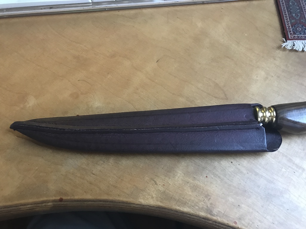

Ich würde versuchen eine Stumpfnaht zu machen, dazu das Leder überlappend um den Holzkern formen und wenn trocken durch die Überlappung so gerade wie möglich schneiden.
Eine Stumpfnaht habe ich mal geübt, könnte dann so aussehen: Ansonsten würde ich sagen mach doch einfach. Wenn es nichts wird wirfst Du Leder für ein Paar Euro weg gewinnst aber Erfahrung die unbezahlbar ist.
Wenn ich mir bei Tante G. Bilder ansehe habe viele Sgian dubh auch ein Ortblech sowie eine Metalleinfassung am Scheidenmund.

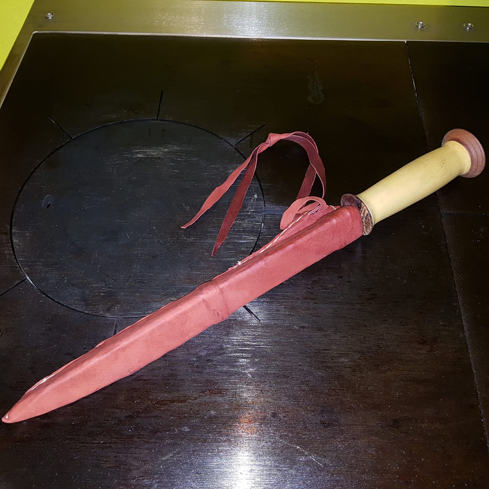

Liebe Kolleginnen und Kollegen

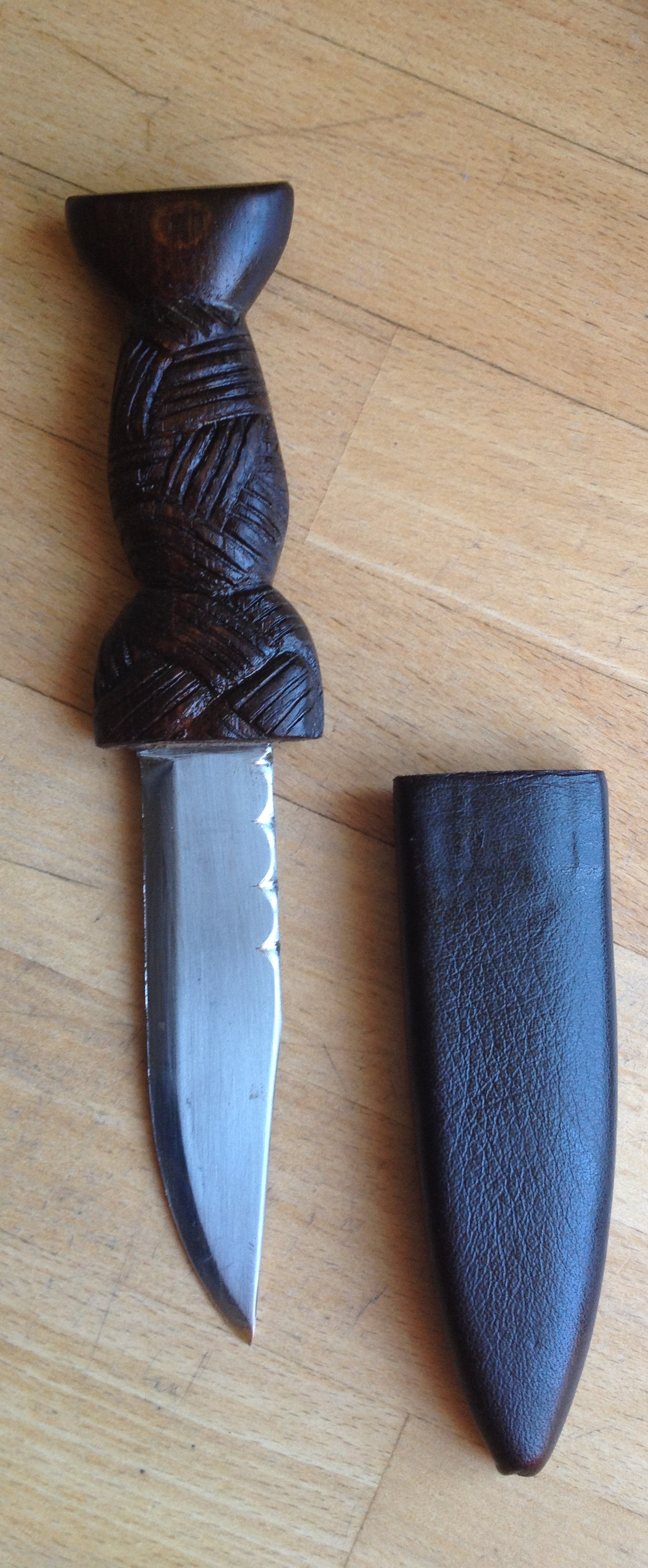

Hier mein skean dhub. Die Klinge kommt von Helle (dreilagenstahl) und der Griff ist Mooreiche, geschnitzt.
Die Scheide ist aus zwei Holzlättchen mit einem Lederkeder, innen mit rasiertem Hasenfell ausgelegt (Fell zur Klingenspitze) damit die Klinge in der Scheide hält. Holzkern mit Leder überzogen.

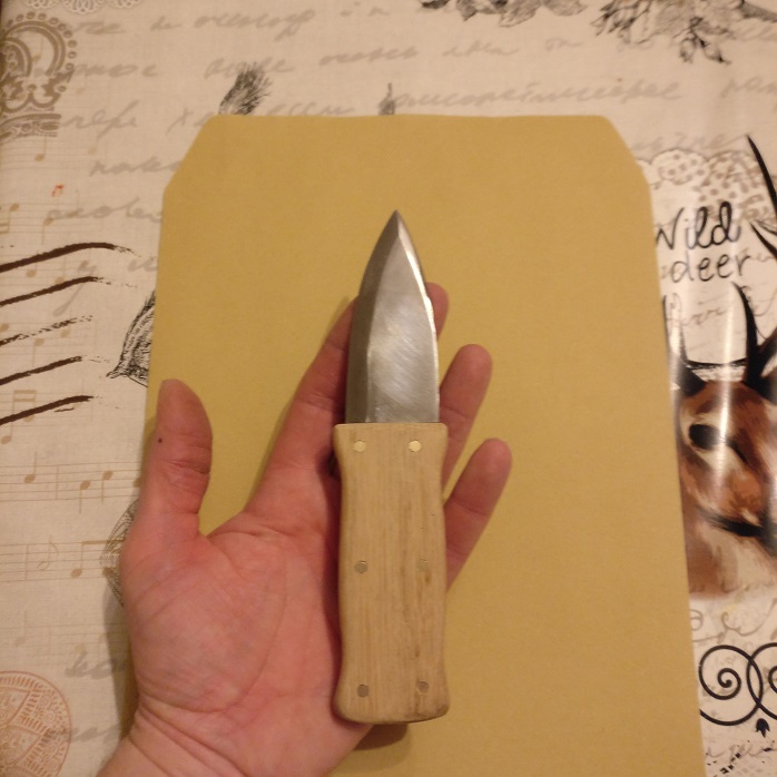

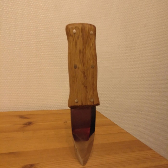

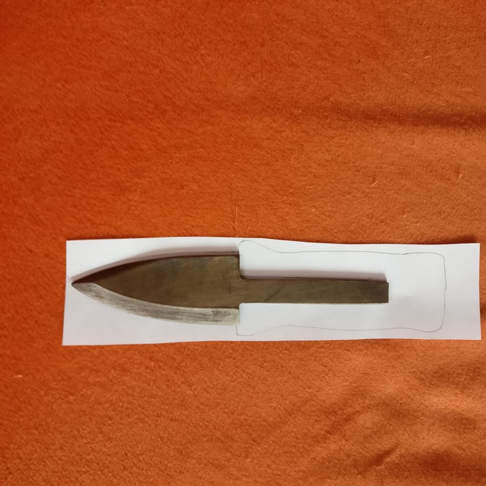

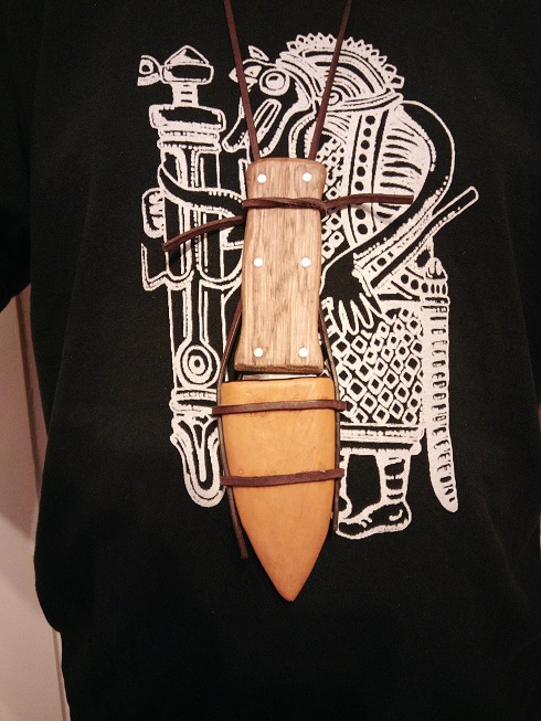

Eine solche Scheide habe ich auch machen müssen, hab da mal wieder meinen Holzmülleimer umgestülpt und bin auf ein paar Eichenfurniere gestoßen.
Flugs 4 Stück zusammengeleimt und die Klinge des Sgian dubh angepasst, dann beide Hälten wieder zusammengeleimt und mit Leder überzogen.
Die Sgian Dubh Messer sind übrigens eine feine Sache mal so zwischen drinn am Feierabend. Wieder aus einem Sägeblatt rausgeschnitten.
Das Messer trage ich immer wenn ich im Wald unterwegs bin und wurde schön des Öfteren auf die ungewöhnliche Form angesprochen.
