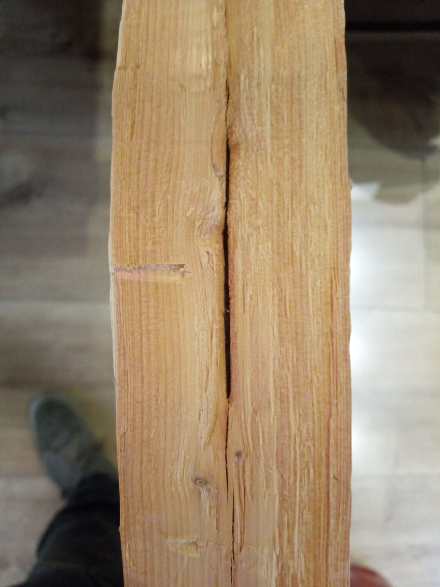

Ich habe hier auch ein Stückchen Eibe, dass in Stammform noch kerzengerade war. Es ist der abgespaltenene reflexe Teil dieses Stammes. Vom Reflex ist nicht mehr soooo viel übrig, dafür jetzt die seitliche Krümmung:
(Die Verjüngung des ehemaligen Stämmchens läuft zum Betrachter hin, wie man auch an dem Astansatz ganz vorne erkennt.)
Man sieht ja auch, dass der Markkanal nicht überall mittig läuft und damit die Ringe an einer Seite feiner/ dichter stehen, als an der anderen. Daher vermute ich auch mal dass man da mit Einspannen beim Trocknen nicht viel gewonnen hätte, oder?
Es ließe sich ja begradigen. (Nach mehreren Fehlversuchen, habe ich z.B. erfolgreich den Wolfschen Keil erfolgreich angewendet)
Würde bei Belastung das Holz wieder unterschiedlich reagieren an den Seiten und der potentielle Bogen bzw die WA laufen dann Gefahr wegzukippen?
Probieren kann man es natürlich so oder so, aber ich frage mich ob sich der Aufwand lohnt. An dem Teil würde ich nämlich wenn ich überhaupt noch Arbeit reinstecke dann gerne auch noch den Splint deutlich reduzieren, damit nach dem Tillern noch bis zu den Tips ne schöne Stärke vom Kernholz übrig wäre.
Klingt für mich dann jetzt schon sehr nach "Bastelbogen", in den man sehr viel Arbeit reinsteckt. Wenn das dann gar keine Aussicht auf Erfolg hätte, würde ich es gerne lassen. ;D
Viele Grüße, Klaus
Beiträge: 22788
Hat gedankt: 14 Mal
Hat Dank erhalten: 232 Mal
Re: Eibe mit Spannungen im Holz
Seit wann trocknet der? Falls er noch relativ feucht ist: Ziehe ihn mit nem Stück Dachlatte und 2 Schraubzwingen gerade und lass ihn so noch 1/2 Jahr trocknen!
Beiträge: 6745
Hat gedankt: 267 Mal
Hat Dank erhalten: 389 Mal
klausmann84 hat geschrieben: 02.05.2021, 09:38Es ist der abgespaltenene reflexe Teil dieses Stammes. Wie kommst Du darauf, dass es der reflexe Teil ist?
Würde bei Belastung das Holz wieder unterschiedlich reagieren an den Seiten und der potentielle Bogen bzw die WA laufen dann Gefahr wegzukippen? Bei der Bearbeitung wird es sich wahrscheinlich verziehen.
Ich gehe davon aus, dass der Stamm falsch gespalten wurde und daher der seitliche Verzug kommt.
Ein kaltes einspannen bringt bei Eibe nichts, du kannst aber versuchen den Verzug mit dämpfen zu richten, kann funktionieren, muss aber nicht :D
Prinzipiell ist Eibe zu schade um das Holz einfach zu entsorgen. Zeig mal noch ein Foto der Außenseite und Fotos der Stirnseiten, so dass man die Jahrringe gut erkennen kann.
klausmann84
Beiträge: 519
Hat gedankt: 9 Mal
Beitrag von klausmann84 »
Trocknen tut der acht bis zehn Wochen ca. In nem unbeheizten Kellerraum.
Mit reflexer Teil meine ich, dass ich das Stämmchen habe durchhängen lassen und dann habe ich das, was deflex nach unten hing abgespalten und der Teil der damals eben oben reflex lag ist hier gezeigt.
Falsch gespalten vermute ich jetzt auch .Könnte der auch zusätzlich Drehwuchs haben? Ich habe den Stamm der Länge nach angebohrt und dann ein Beil durchgetrieben, sodass mir kein Drehwuchs aufgefallen ist. Hatte an der unteren Stirnseite gesehen, dass die dünneren Jahresringe oben, also im designierten Bogen lagen und der Markkanal lag oben mittig im Anschnitt, aber wie man jetzt sieht liegt diese Struktur scheinbar nicht im ganzen Stamm gleichmäßig vor. Daher die unqualifizierte Vermutung des Drehwuchses.
Soviel erstmal im Wort, ich mache morgen mal Fotos von den Stirnseiten. Muss da erstmal die Versiegelung noch absägen...
Vielen Dank schonmal! klaus

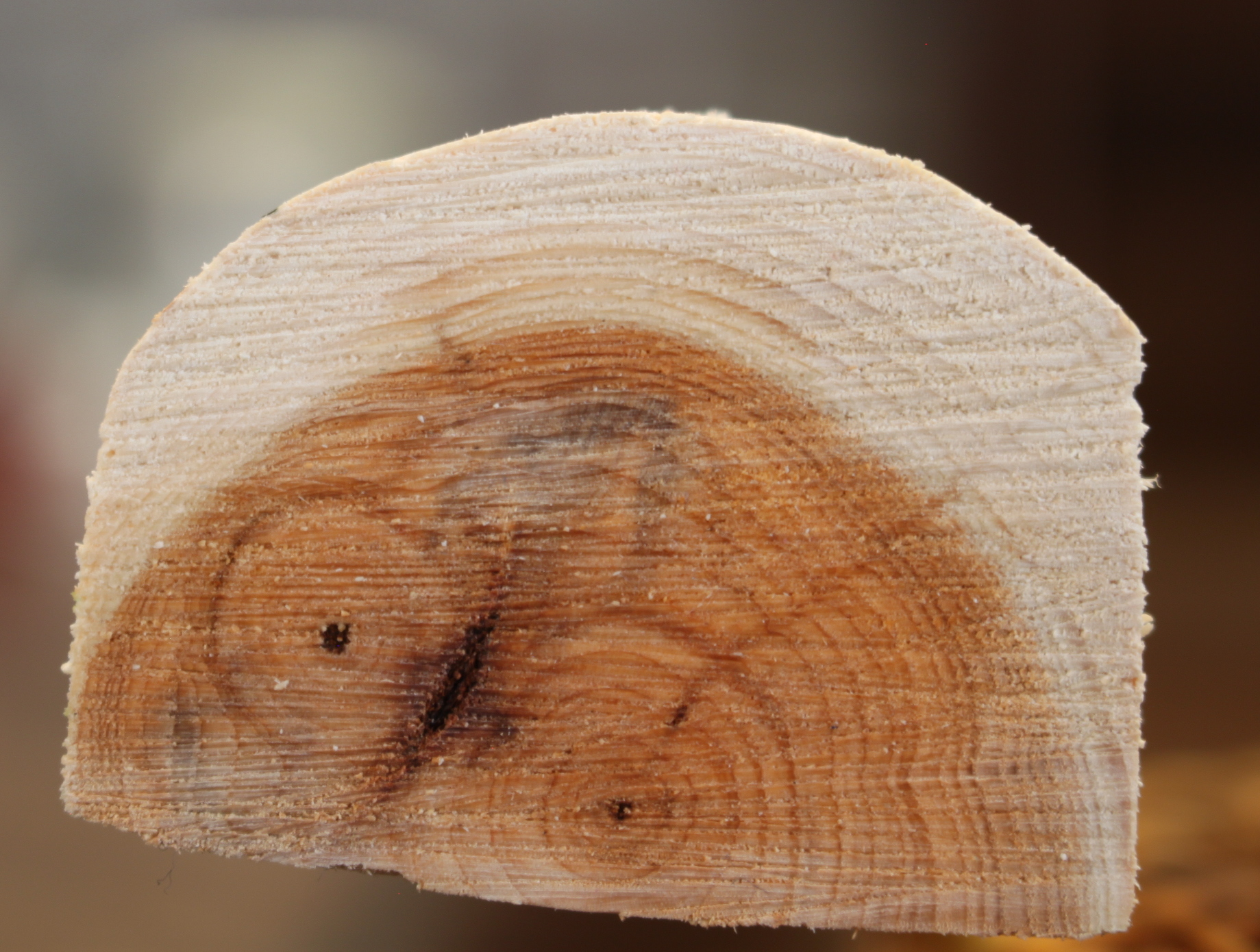

So jetzt Fotos:
Stirnseite oben (Richtung Krone):
man sieht den Astansatz, habe das schonmal ein Stück gekürzt...
Stirnseite unten:
ein wenig Gammel?, der sich auch noch etwas in den Stave zieht, muss man das noch wegkürzen?
Nochmal der Verlauf des Markkanals mit unterschiedlicher Ringdicke von oben nach unten, zur Verdeutlichung weshalb ich Drehwuchs vermutet habe:
oben
Mitte
unten
Fänds auch irgendwie schade wenn ich da gar nichts mit versuchen würde, aber habe lieber fünfzehn schöne Messergriffe als keinen Bogen.
Viele Grüße, Klaus
PS: Foto von außen vergessen. Damit war Splint unter der RInde gemeint? Rinde ist noch gar nicht komplett runter, aber am ersten Ring habe ich mal mit der Ziehklinge gekratzt. Jetzt verstehe ich was ihr immer mit cremigem Splint meint. Der ist also noch gut scheinbar.

Beiträge: 3995
Hat Dank erhalten: 39 Mal
Der Stamm ist nicht einzeln gewachsen sondern im Kollektiv mit mehreren anderen?
Lg Tom Tom
klausmann84
Beiträge: 519
Hat gedankt: 9 Mal
Vermute ich, ich habe ihn von einer Friedhofsgärtnerin angeboten bekommen. Das sieht man ja oft in Parks und Friedhöfen, dass mehrere Stämmchen eng beieinander stehen. Jetzt wo ich das Schreibe, meine ich mich zu erinnern, dass sie in der Nähe einer Mauer stand, aber exakte Infos habe ich nicht. :(
Beiträge: 6745
Ich würde nicht versuchen aus dem Stück einen Bogen zu bauen. Zum einen ist die seitliche Abweichung ziemlich groß, zum anderen bin ich sicher, dass sich das Holz bei der Bearbeitung weiter verziehen wird. Außerdem wäre noch zu prüfen, ob der Splint überhaupt noch gut ist.

Beiträge: 22788
Hat gedankt: 14 Mal
Hmmm…
Wie sicher ist es, dass es tatsächlich Eibe ist?
So porige Ringe habe ich bei Eibe noch nie gesehen... *kopfkratz*
