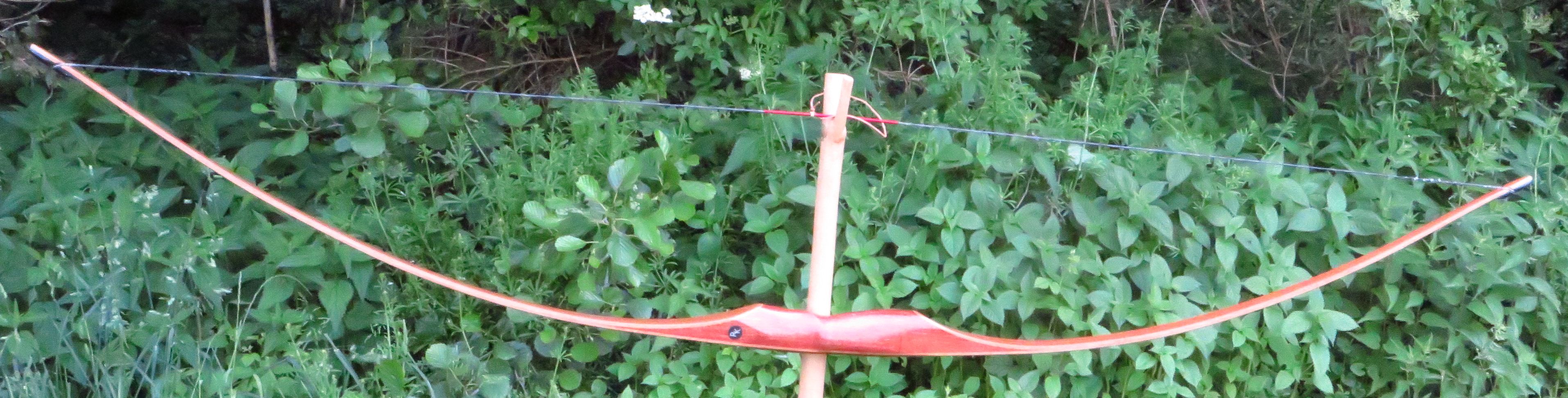

derzeit bin ich zugegeben wenig am Bogen Bauen. Um auch Freunden einen Bogen geben zu können für erste Erfahrungen , habe ich einen schlichten Langbogen mit 25lbs gebaut. Der Griff hat kein Schussfenster sonder nur eine leichte Taille für rechts-Links Schießen. Der Griff ist aus Walaba und die WA Kerne Bambus ohne weiteres Zierfunrier unter Klarglas.
Wenn man einen 40lbs Blacktail gewohnt ist, dann fühlt er sich natürlich langsam an aber im Grunde ist er nicht schlecht.
Daten wie immer anbei
Rainer

Der ist wirklich schön geworden,gefällt mir gut
Nec aspera terrent
Beiträge: 22711
Hat Dank erhalten: 203 Mal
Re: Schlichter Langbogen für Rechts-Links
Sieht erst mal gut aus!
Zwei Anmerkungen, beide insbesondere für GERINGE Zuggewichte wichtig:
1. Falls der im abgespannten Zustand NICHT leicht Reflex ist, biegt er mir zu griffnah. Bedenke: Alles außerhalb der Biegezone, was keinen Beitrag zur Biegung leistet, ist Ballast!
2. Das selbe gilt für die überstehenden Enden hinter den Sehnenkerben. Die sind hier sogar länger als üblich, dabei zählt gerade bei 25# jedes Gramm am WA-Ende! Weniger wäre da mehr!

Gelungener Einsteigerbogen. Zum anfixen gut geeignet.

hier noch ein Bild des LK31 im abgespannten Zustand
Rainer

Klassisch schlicht und schön!
