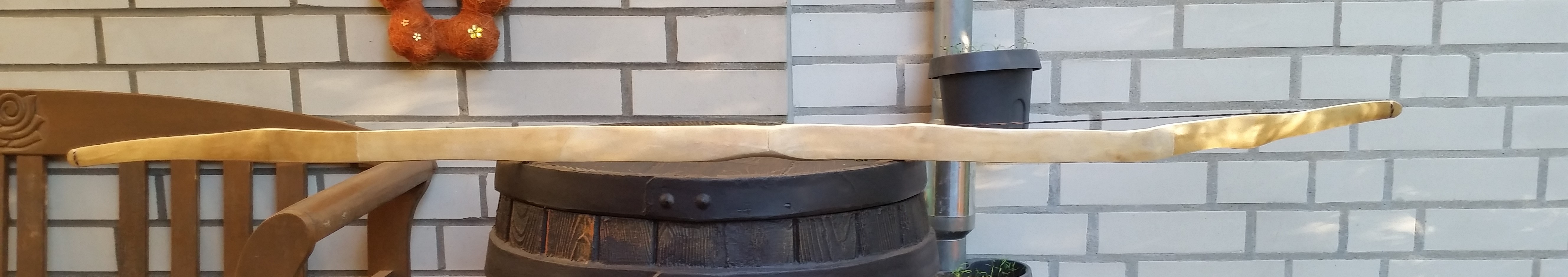

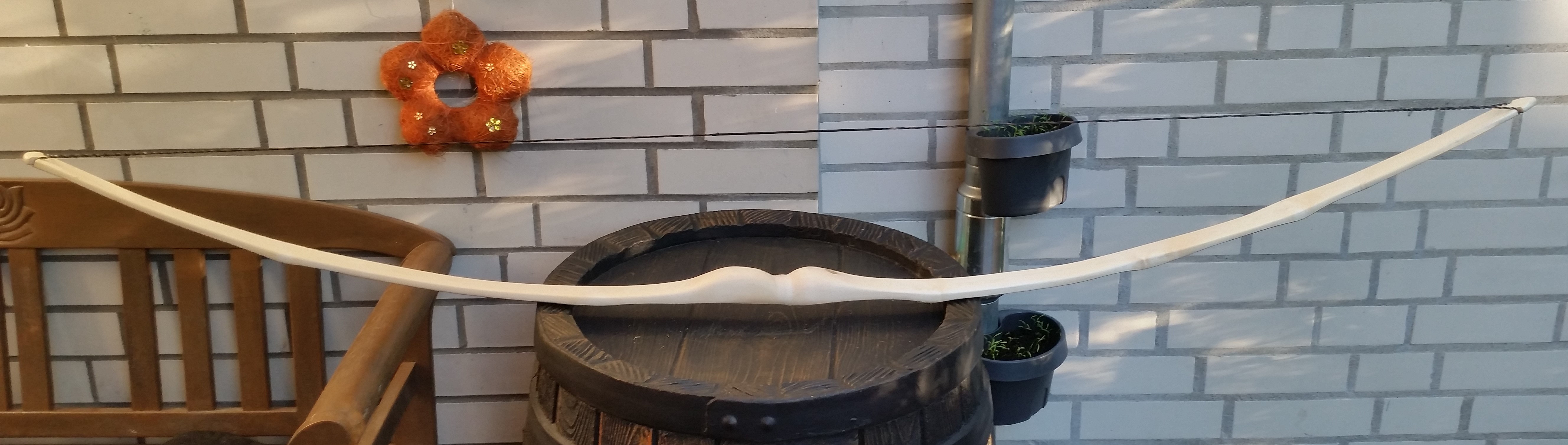

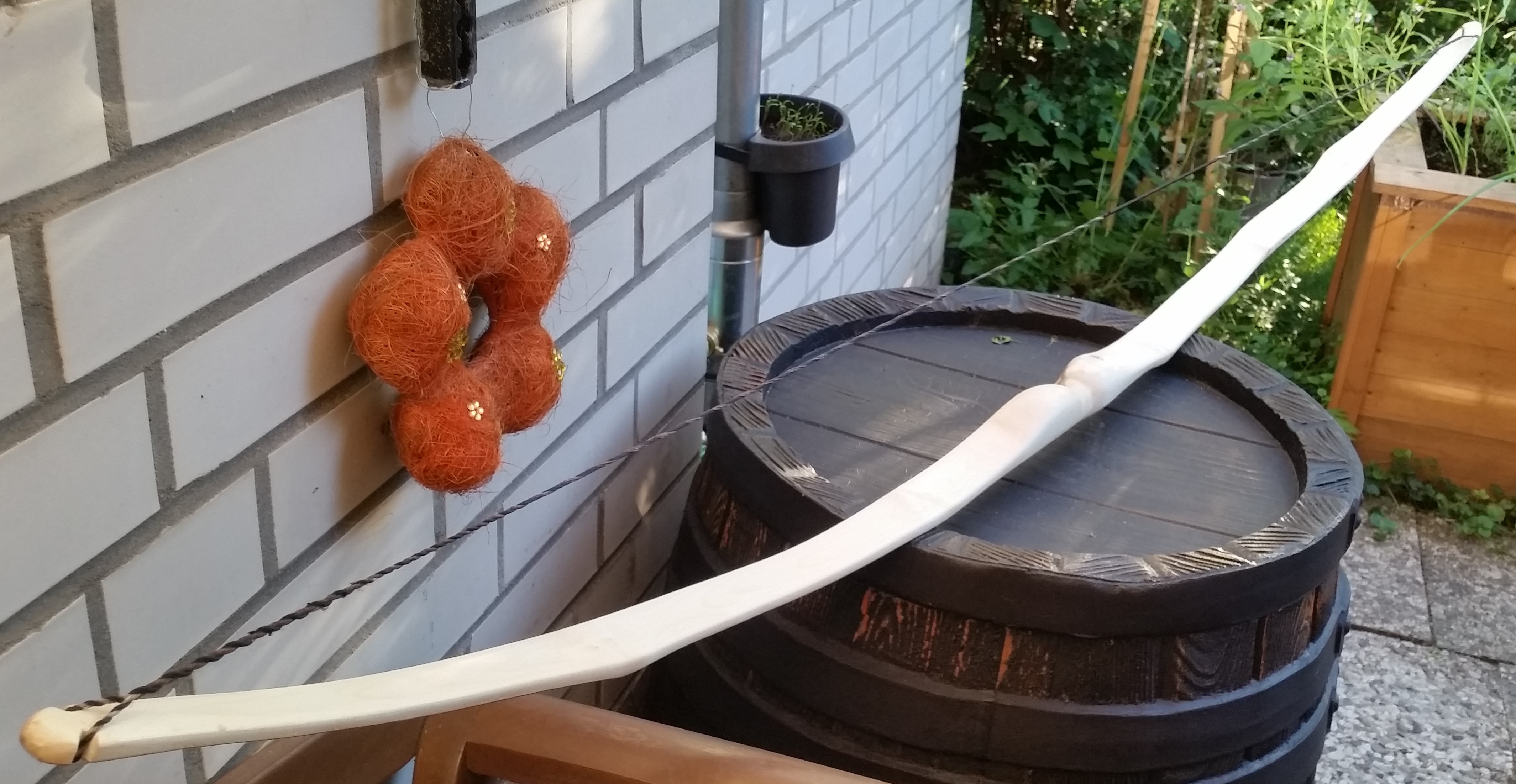

Sooooo... Es hat ein wenig gedauert, aber hier ist das fertige Produkt:
Solide 35#@28", schießt gerade aus und hält. Ziel erreicht und macht echt Laune zu schießen. Kein Vergleich zu der 20# Esche.
Es ist nicht das hübscheste Exemplar geworden, da die Rohhautstreifen unterschiedliche Färbungen haben und nicht ganz glatt sind, aber die Funktion geht erstmal vor. Ob ich die Übergänge nochmal umwickle oder überklebe muss ich nochmal schauen. Irgendwie sahen erste Versuche da eher bescheiden aus.
Das Rohhautbacking klebt aber bombenfest und der Rücken fühlt sich unzerstörbar an. Dafür zeigen sich leider kleine Stauchrisse am oben WA. Da habe ich beim Tillern nicht ganz sauber gearbeitet. Durch die vielen Knorrigen Stellen und die Welle war das aber auch etwas unübersichtlich.
Danke euch nochmal für die Tips und bis zum nächsten Mal. (Die Ulme wartet schon)

Sieht gut aus, den Tiller kann man leider nicht sooo gut beurteilen auf dem letzten Bildle
Weiter so!
Als Tipp: Würde in Zukunft die Enden schmaler machen, da reichen 10mm vollkommen (Vor allem bei der Zugstärke von 30#)
So bekommst du gleich weniger Masse an den WA-Enden und somit größere Pfeilgeschwindigkeiten
Weiter so!

Re: Leinenbacking aus altem Hemd?
Der Tiller ist auch nicht der Beste
lass mich raten... Die Falten sind im oberen Wurfarm in Richtung Griff?!
Wieviel Schuss der hält kann dir niemand sagen. Was er auf jedefall immer mehr verlieren wird, ist das Zuggewicht und Schussleistung
GRUß MARKUS
GRUß MARKUS

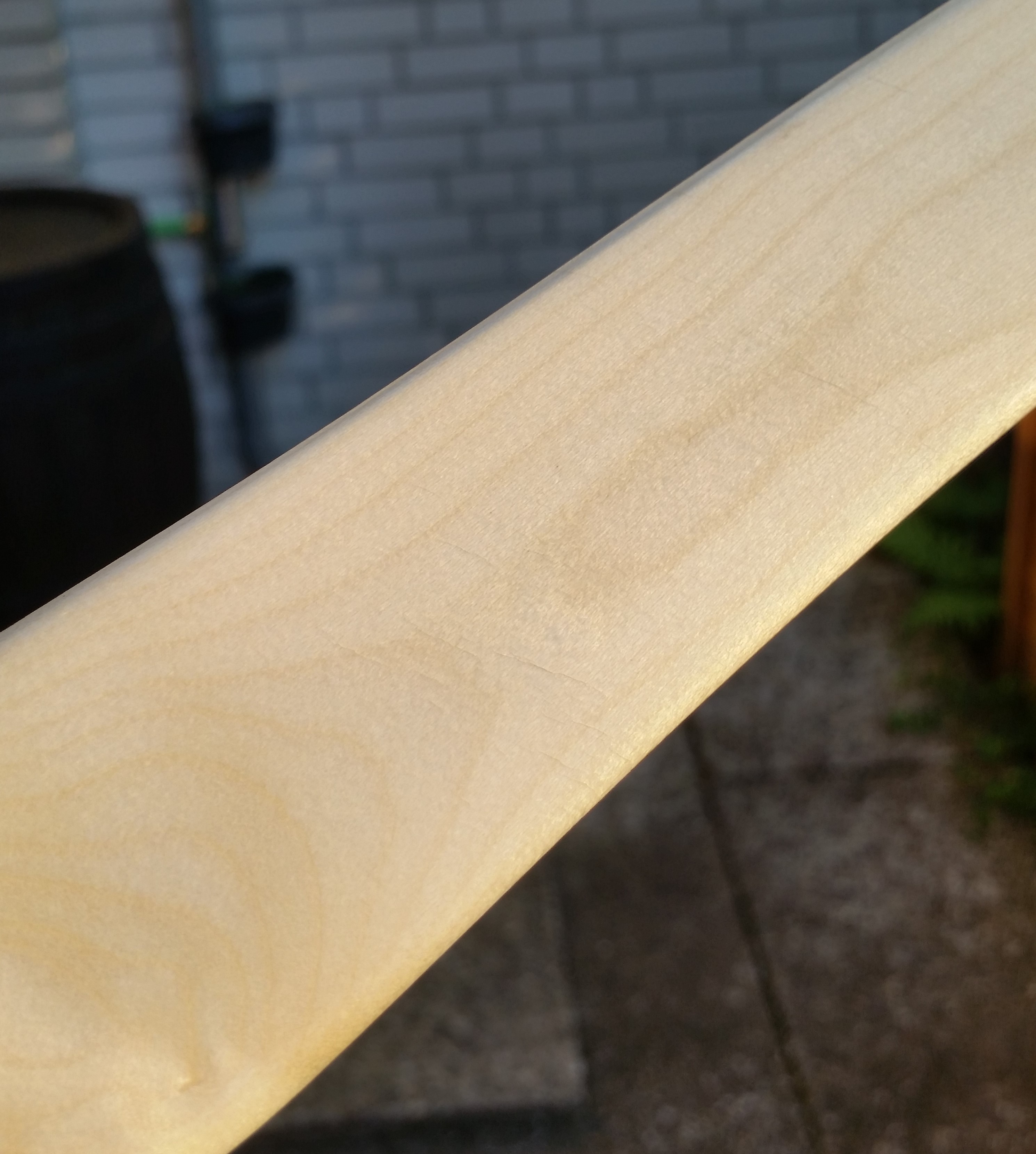

Ich habe kürzlich einen Hasel genadelt, der an beiden Wurfarmen anfing zu knittern. Sieht jetzt zwar am Bauch aus wie der Zitronenkuchen von meiner Oma, die immer die Glasur mit Gabelstichen durchlöchert hat, scheint aber zu funktionieren, wenn die Risse noch nicht zu tief in den Wurfarm gehen. Tiller und Zuggewicht haben sich jedenfalls seitdem nicht mehr verändert, obwohl ich den Bogen nicht schone.
Hat eigentlich irgendjemand eine Idee, warum Stauchrisse immer schräg verlaufen und nicht rechtwinklig quer über den Wurfarm? Nicht dass ich rechtwinklige bevorzugen würde, aber es fällt auf und ich würde es gern verstehen
Grüße - Steffen
Grüße - Steffen
- klausmann84
- Beiträge: 519
- Registriert: 14.12.2019, 09:30
- Hat gedankt: 9 Mal
- Hat Dank erhalten: 5 Mal
Ah ja auf dem vorletzten Bild von Wabo sieht man sie schon. Ich denke an der Stelle hättest du dich ganz gut an den Jahresringen orientieren können, die sollten da nicht so abrupt enden um dann danach wieder aufzutauchen... Da der oberste Ring unterbrochen ist, ist dort wohl eine Schwachstelle entstanden, die dadurch ziemlich überlastet ist. Ist mir bei meinem ersten Eschenversuch auch ähnlich passiert.
Beim nächsten mal einfach drauf achten und beim Tillern in den Fades generell vorsichtig, aber auch nicht zu vorsichtig sein.
Ich denke man entwickelt mit der Zeit ein Auge wie ein guter Fade in der Biegung aussieht. Bis dahin wie gesagt nicht die Jahresringe im Fade so durchtrennen wie im Bild. Das wäre schonmal ein guter Anhaltspunkt für den nächsten.
Der unterbrochene Ring muss aus meiner Sicht nicht die alleinige Ursache sein; die Risse setzen sich nach dem Foto immerhin auch da fort, wo er noch da ist. Unabhängig davon würde ich die Risse nach meinen aktuellen positiven Erfahrungen mit Hasel auf jeden Fall nadeln, bevor der Bogen weiter verwendet wird. Die Löcher entlasten offenbar das Holz im Bereich um die Risse, so dass die Stauchung nicht mehr fortschreitet, wenn sie noch nicht die tiefergelegenen Jahresringe erreicht hat.
Grüße - Steffen
