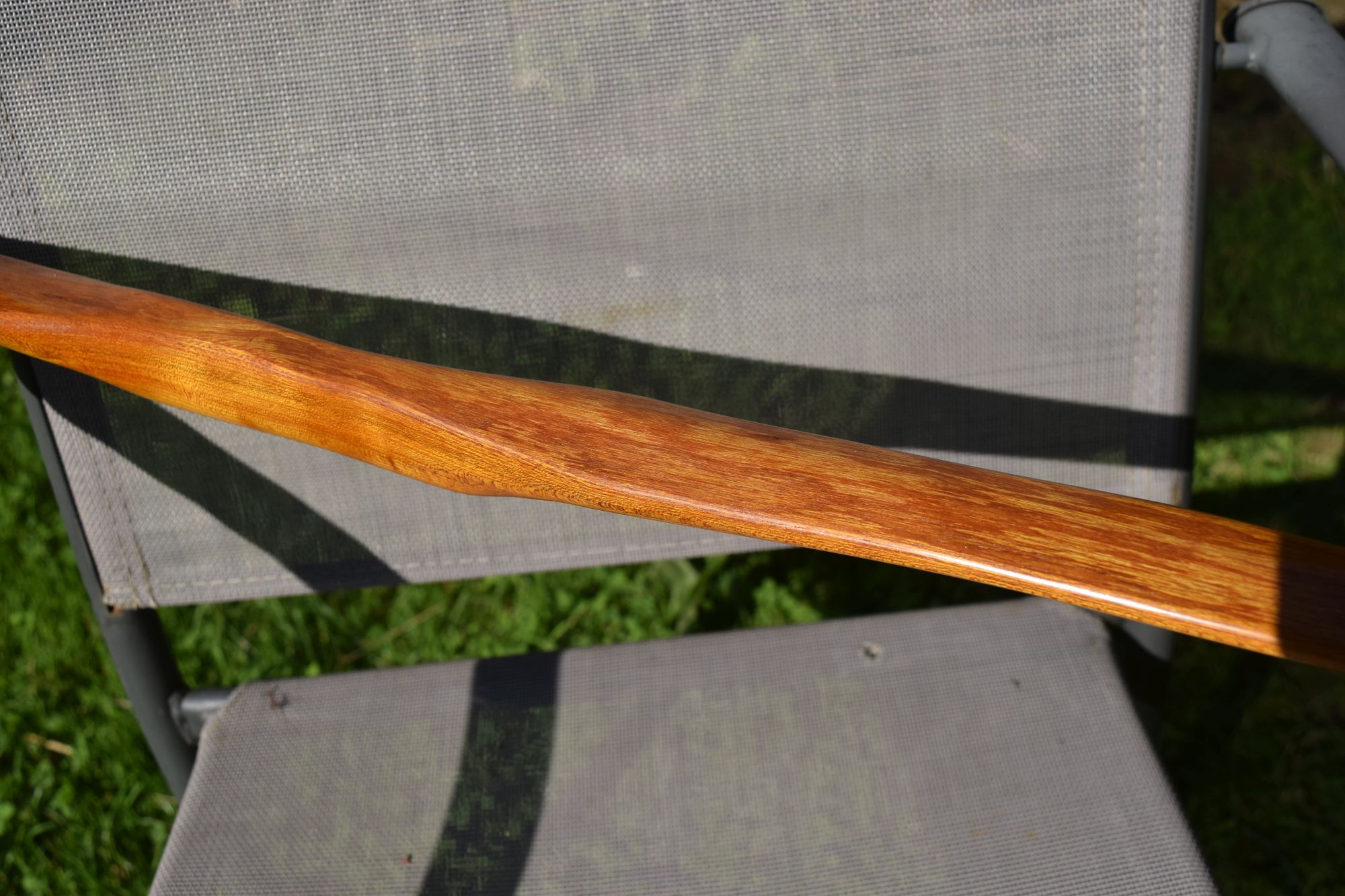

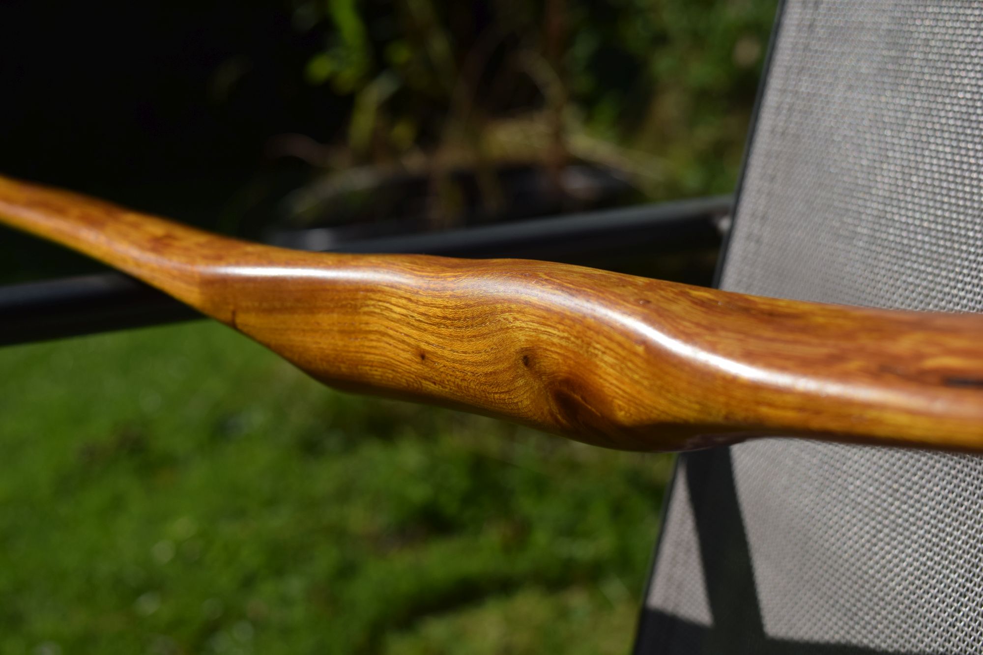

Beitrag von Rotzeklotz »

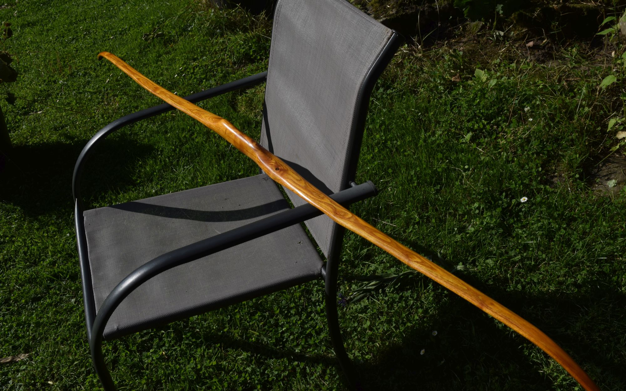

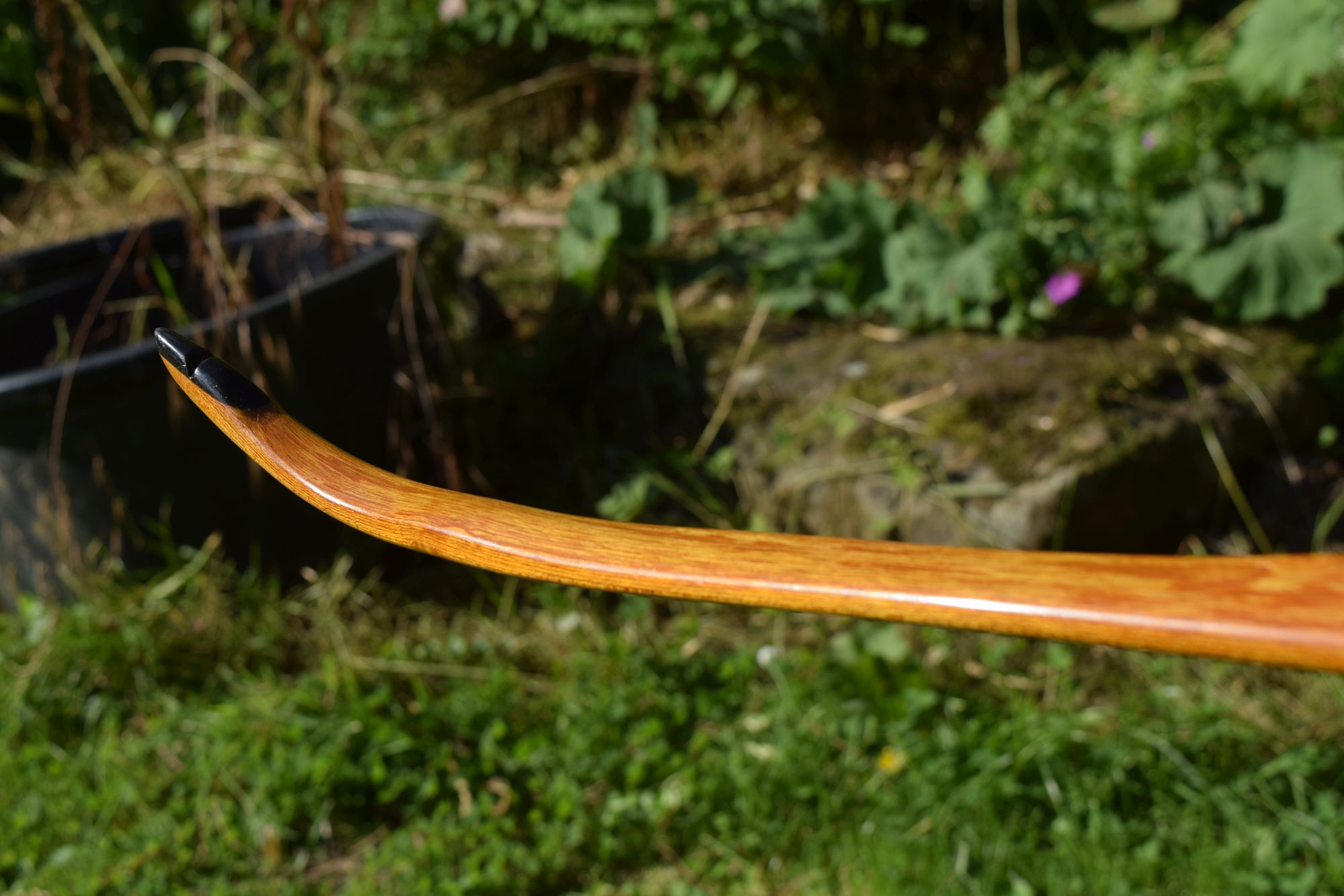

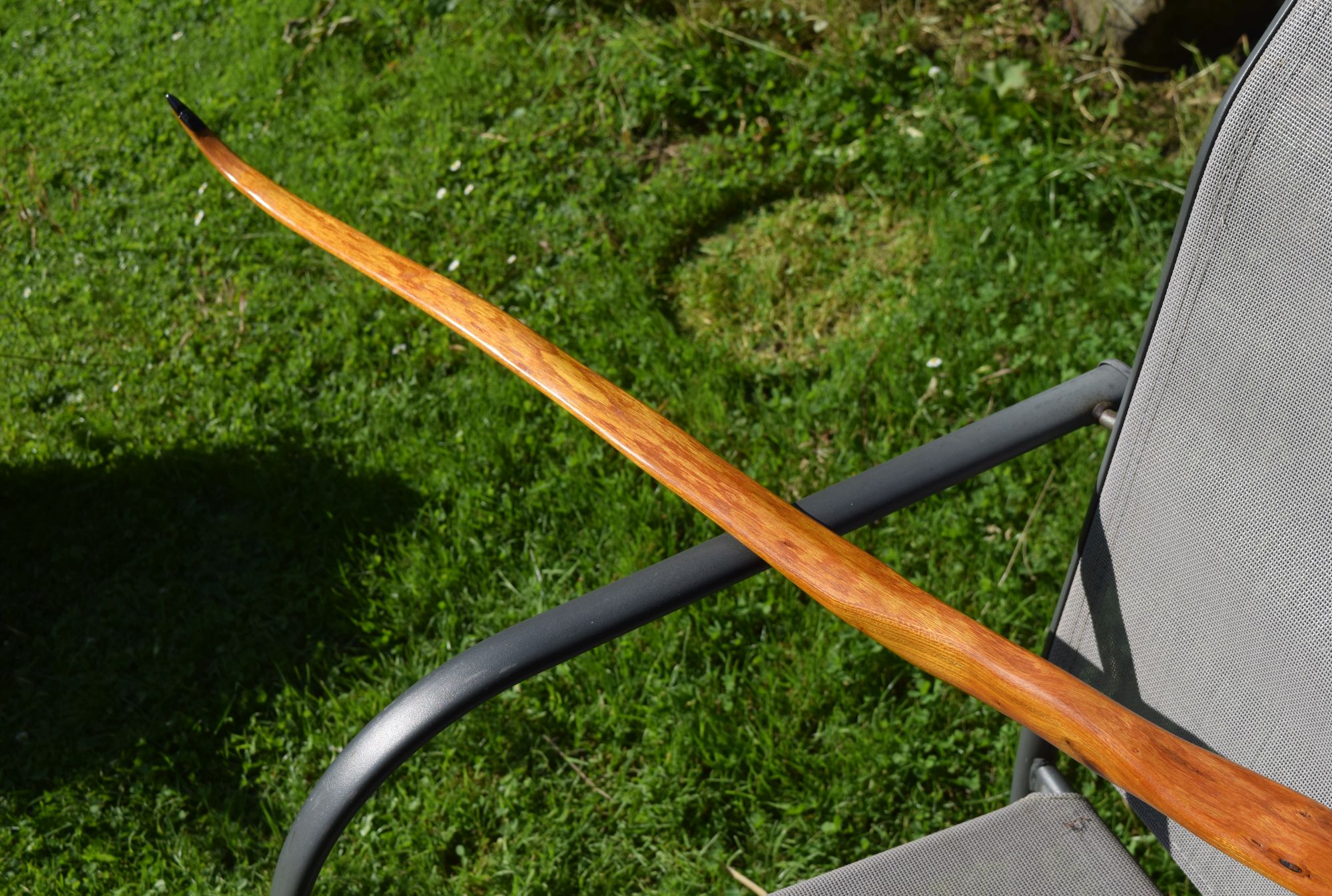

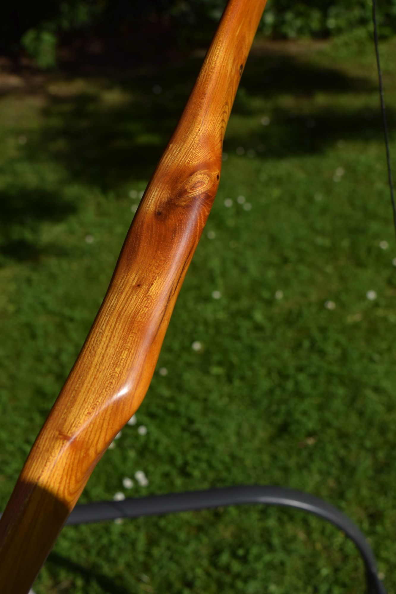

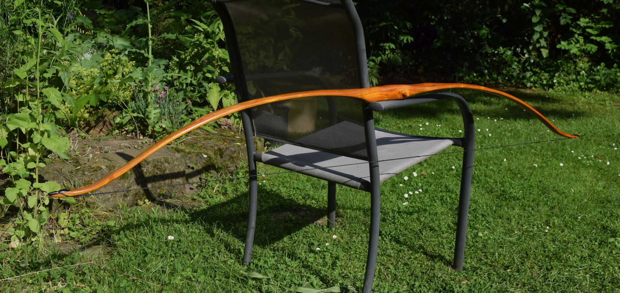

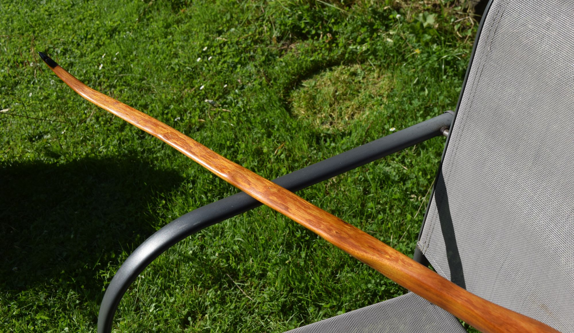

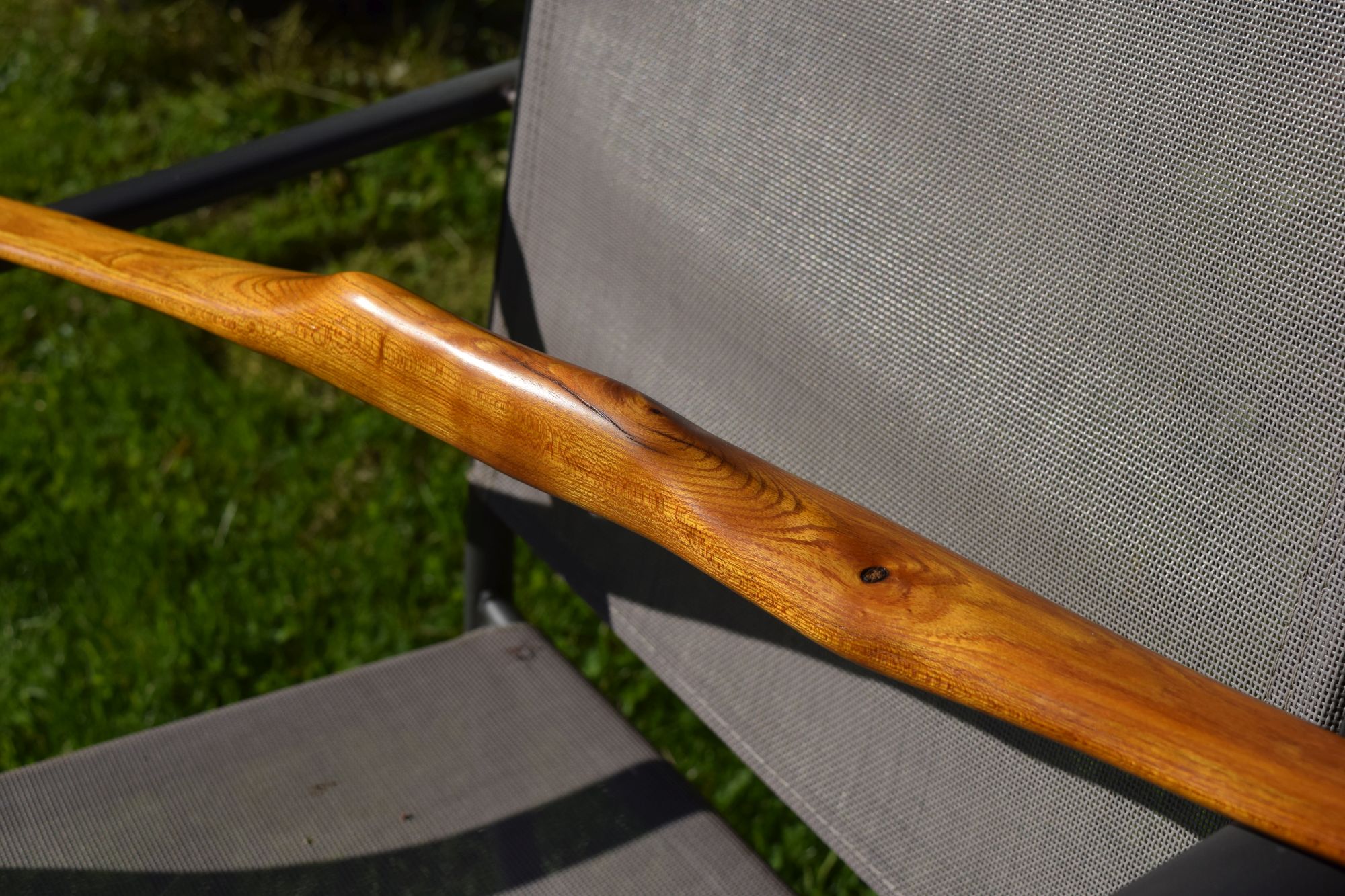

Hier ein neuer Osage von mir mit einem schönen rötlichen Kernholz. Weiß jemand, wann Osage eher gelb und wann es eher rot ist? Ist Osage auch zweihäusig und ähnlich wie bei der Eibe haben Männchen und Weibchen unterschiedliche Farben?

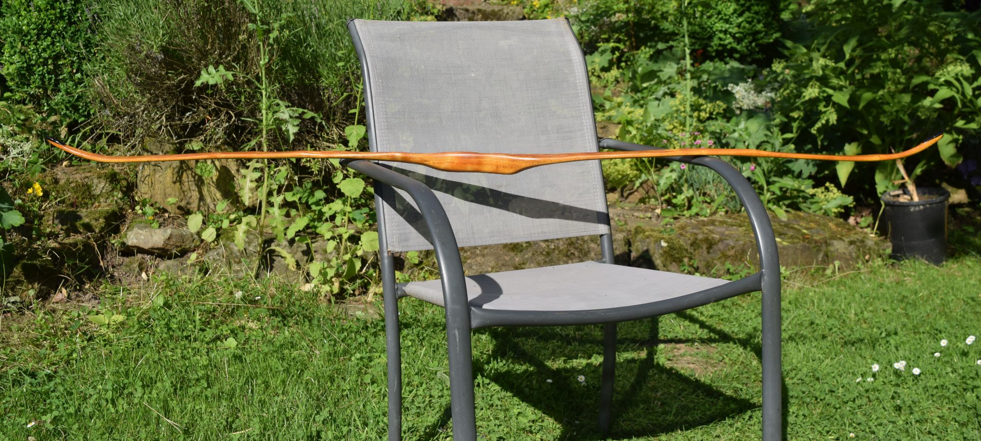

Zurück zum Bogen...der Rohling hat sehr dünne Ringe, was das Jahresringfreilegen herausfordernd gemacht hat. Die Ringe selbst sind aber von exellenter Qualität, sie bestehen fast nur aus Spätholz. Der untere Wurfarm ist hat einen leichten Reflex.
Der Bogen ist auf 29,5" getillert, auf dem Bild ist er auf etwa 28,5" gezogen.
Länge: 1,62m NtN
Zuggewicht: 45lbs@29
Finish: Schellack, Leinölfirnis
Und nu die Bilder...
Links ist oben
Links ist oben
Rechts ist oben
Rechts ist oben

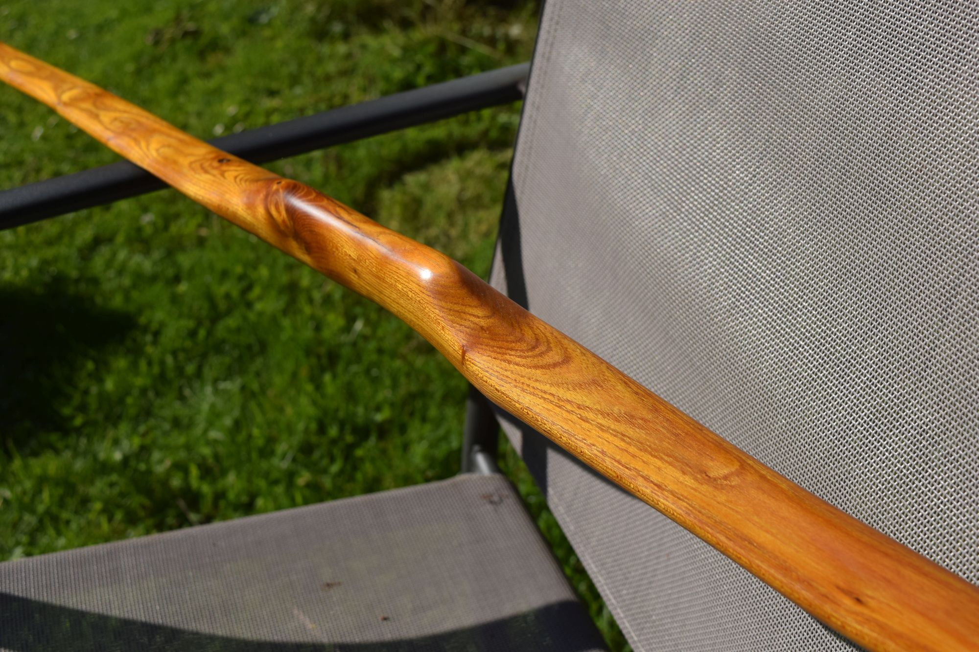

Schön, wie von Dir gewohnt. Die kantige Sehnenkerbe (Foto 1) geht aber garnicht.
Rotzeklotz
Beiträge: 1779
Re: Osage 45lbs@29"
Neumis Argusauge entgeht mal wieder nichts :) ... hatte ich jetzt gar nicht als so problematisch gesehen, weil ich die Kerbe ausgeschliffen habe und keine scharfe Kante vorhanden is. Aber ja, das geht runder, ich feil nochmal nach.
Ansonsten danke fürs Lob!

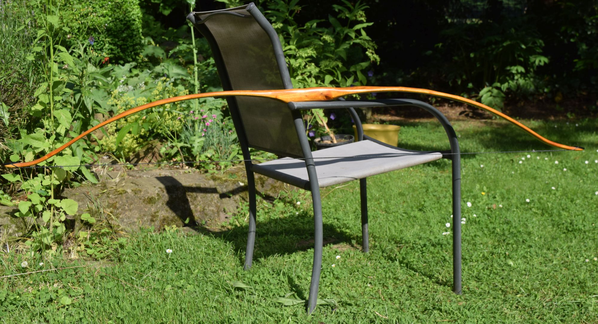

Das Finish deiner Bögen ist immer der Hammer. Da leg ich persönlich viel Wert drauf. Sehr schöner Bogen. Und wenn ichs richtig sehe arbeiten die Enden mit 👌👍

Osage gehört halt echt zu den Hölzern die ohne Schnickschnack im Griffbereich hammer aussehen

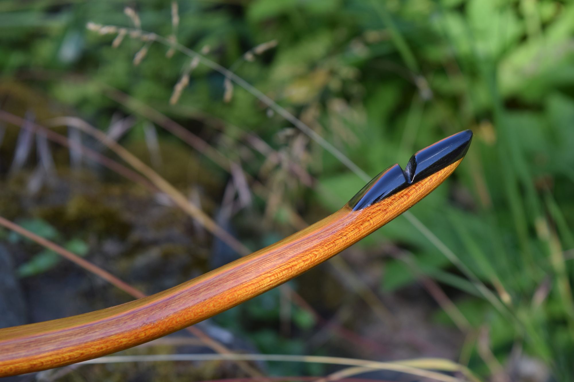

Über die "scharfen" Nockkerben seh' ich mal hinweg ...

..nur die Tipps mag ich lieber etwas reduzierter, ist aber nur mein persönlicher Geschmack ::)
