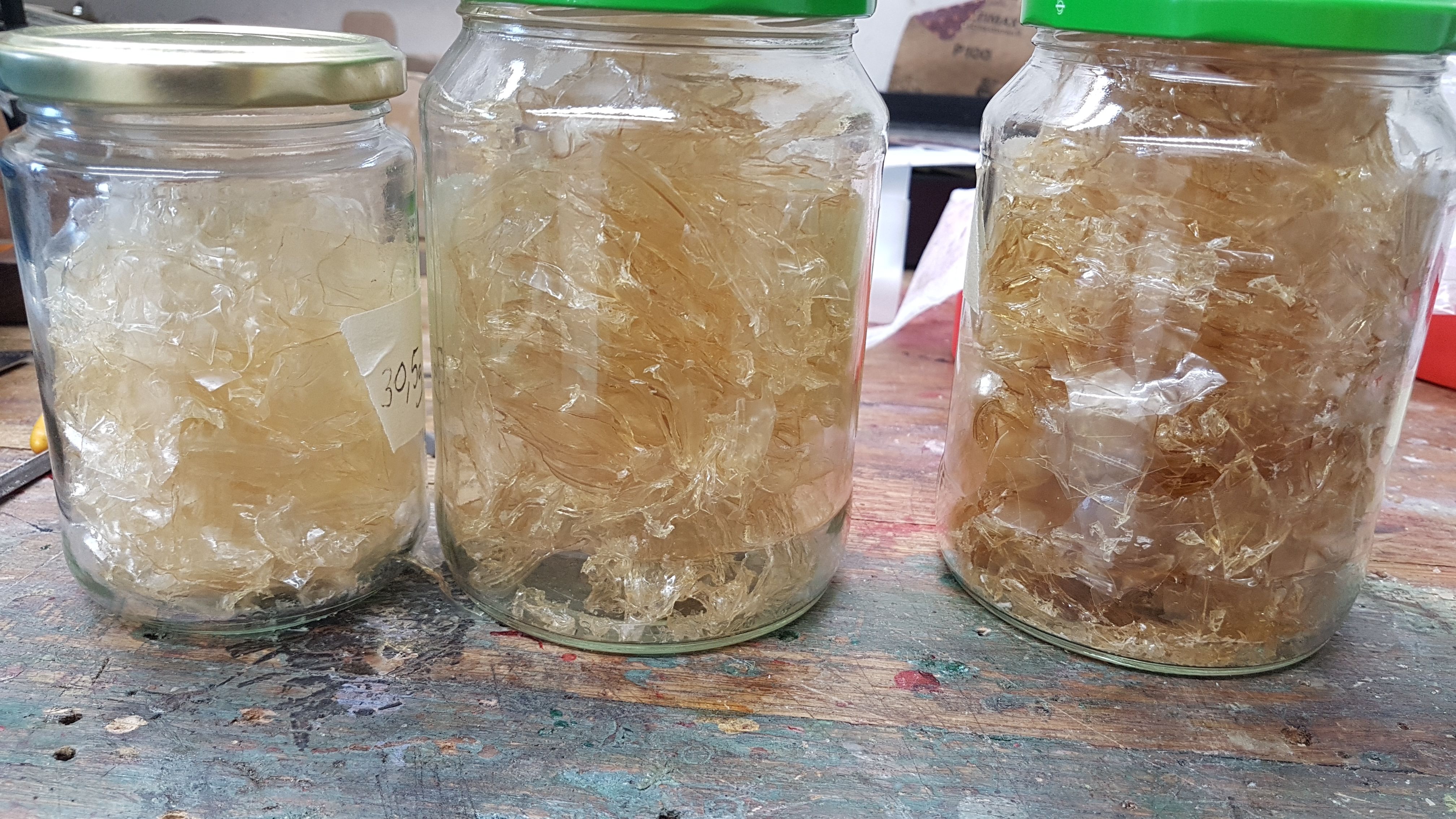

Ich habe wieder einmal Sehnenleim hergestellt. Dieses Mal mit etwas veränderter Vorgehensweise (die erste Herstellung hier: https://fletchers-corner.de/viewtopic.p ... im#p553861):
Die erste Charge habe ich bei exakt 80° C "gekocht" und nach ca. 8 Std. abfiltriert, die Sehnenreste wurden dann nochmal 12 Std. bei 80° C "gekocht".

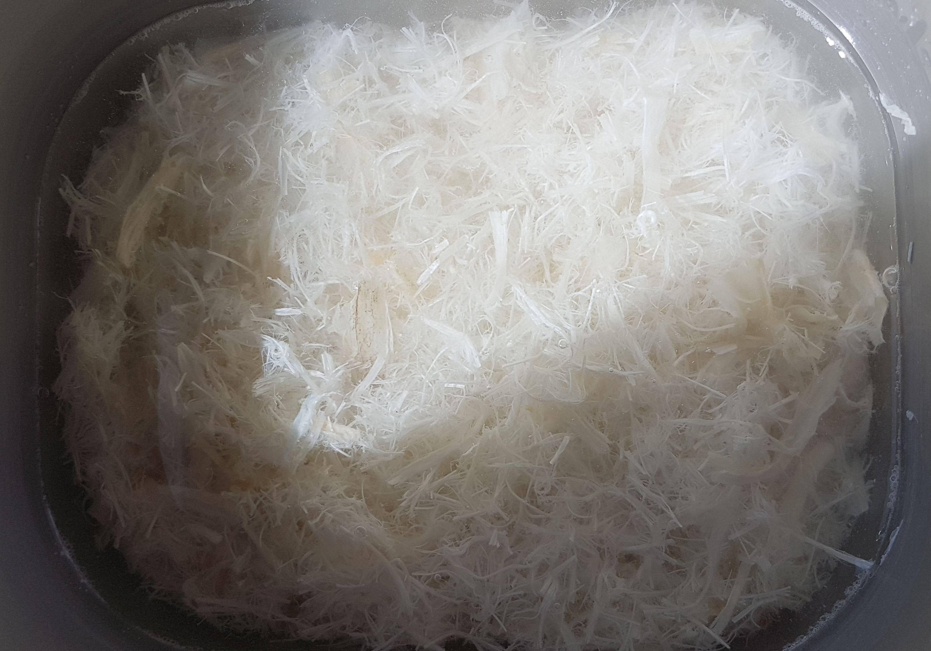

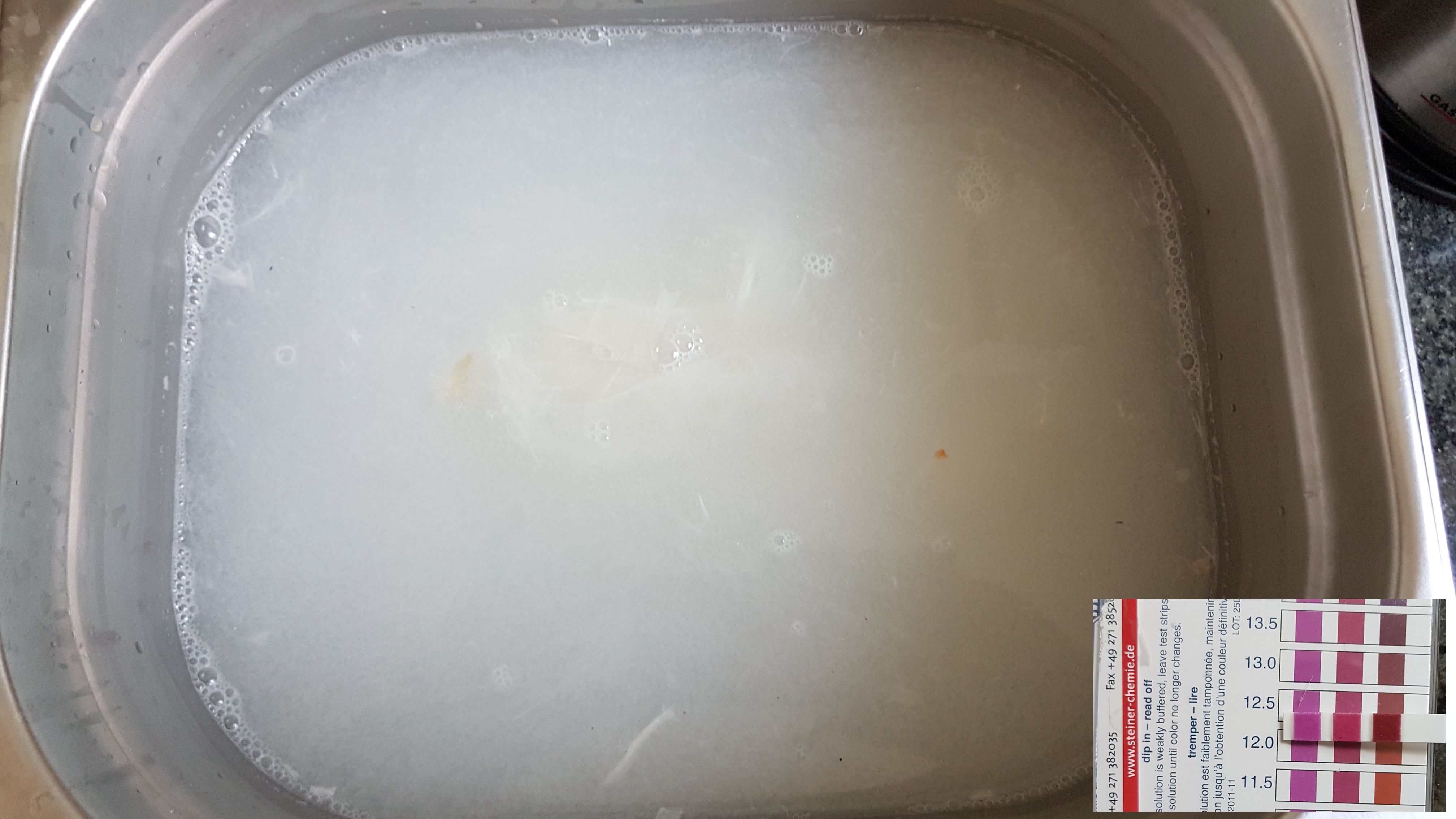

Vorbehandelt wurde dieses Mal nur 6 Tage (wenn ich das richtig erinnere, es können auch 7 gewesen sein), wieder im Kalkwasserbad (pH-Wert zwischen 12,5-13), dieses Mal aber bei Zimmertemperatur. Im letzten Waschwasser wurde dann ein Schluck 24% Salzsäure zum entfernen evtl. Kalkreste zugegeben, nochmals gründlich ausgewaschen und händisch ausgepresst.
"gekocht" wird grundsätzlich mit destilliertem Wasser! (1 l Wasser für bei der ersten Charge und 400 ml bei der zweiten, man kommt aber sicher auch mit weniger aus, bei der ersten Charge hätten auch 600-700 ml gereicht).

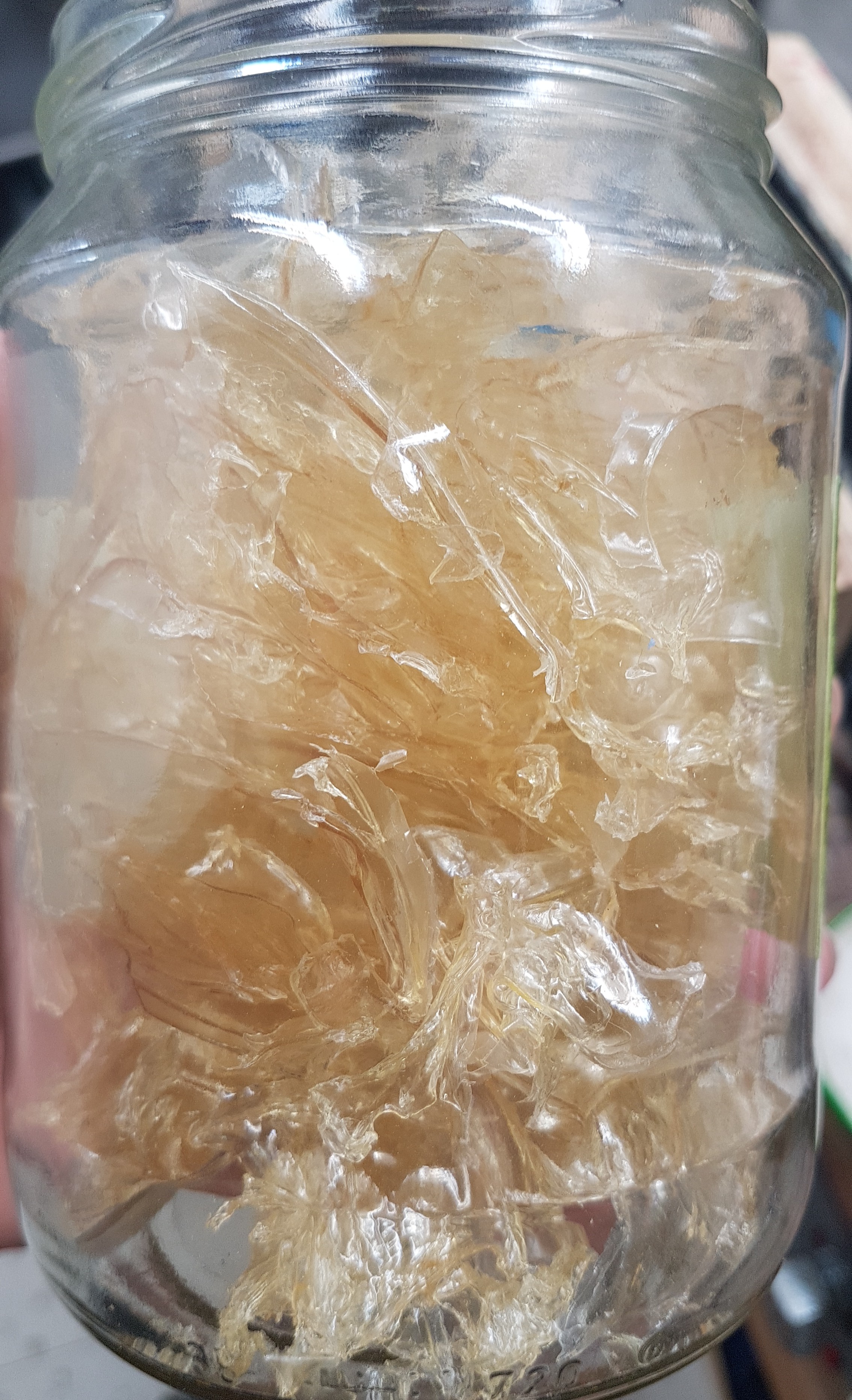

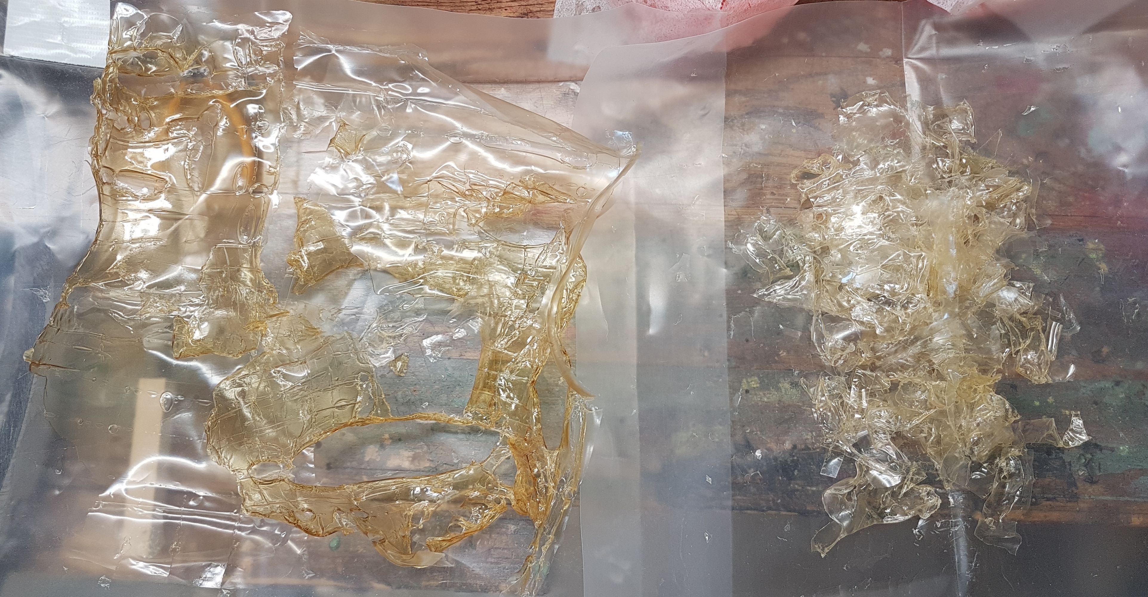

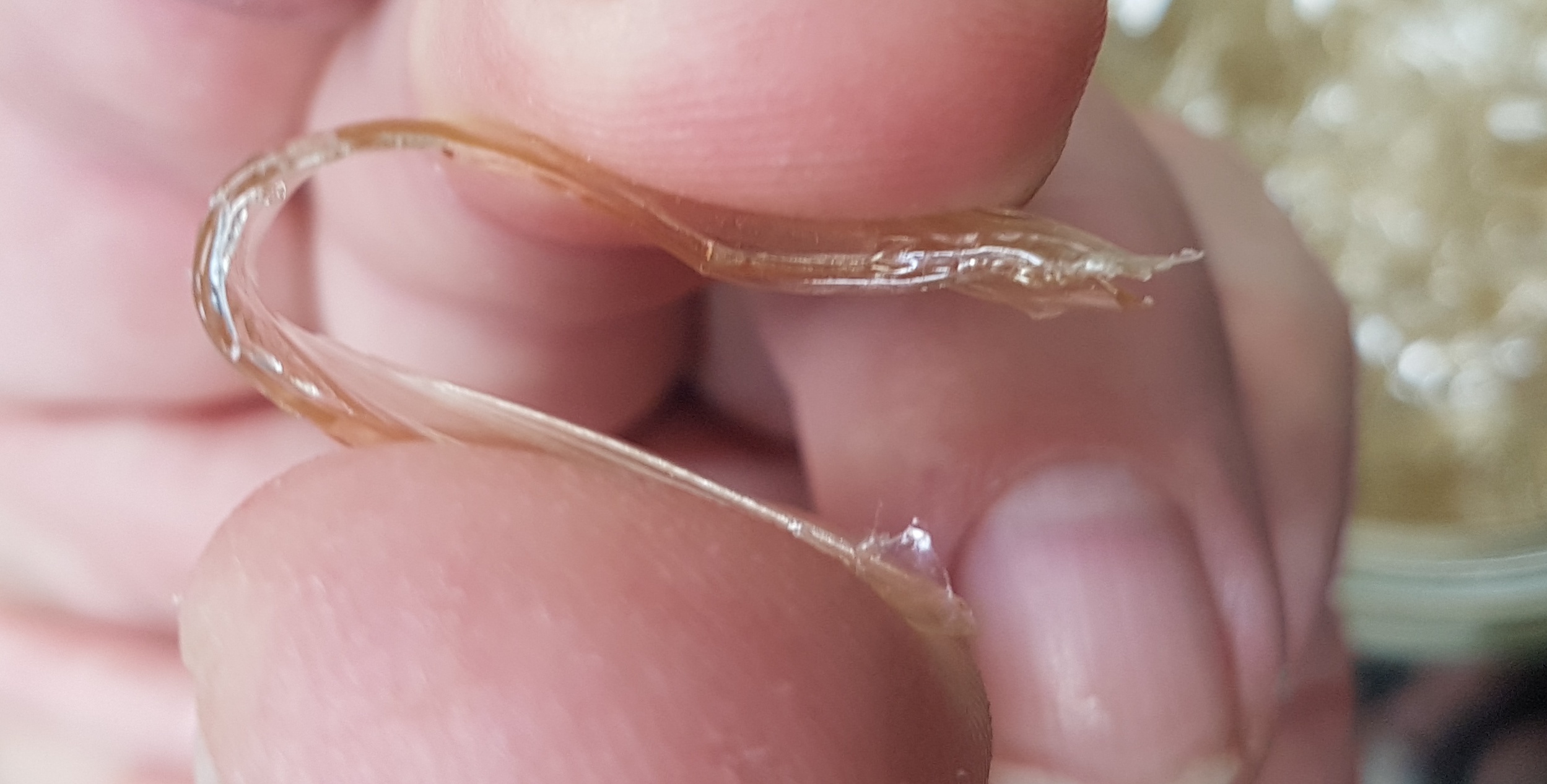

Rein optisch, wie auch mengenmäßig bin ich sehr zufrieden. Der Leim ist hochflexibel und nahezu transparent. Eine Klebeprobe steht noch aus.
Aus 200 g getrockneten Sehnenabfällen wurden 100 g getrockneter Leim (erste Charge 63 g).

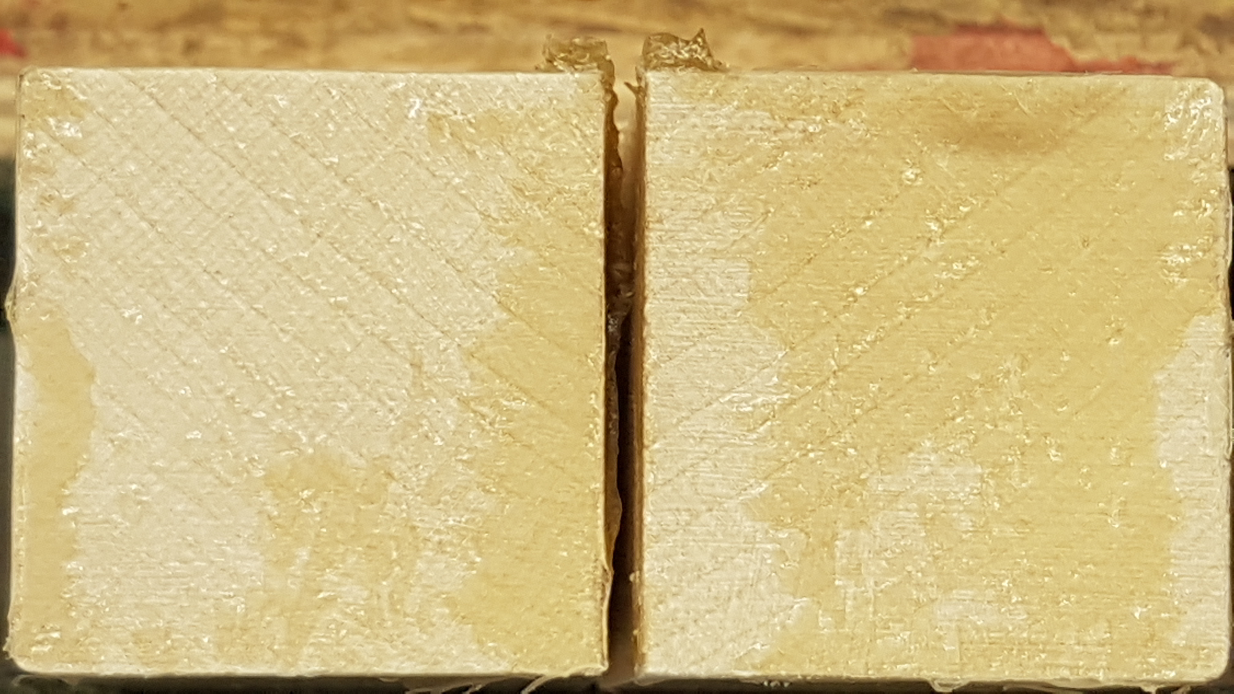

Hier ein Foto der Klebeprobe. Leider kann ich das Ergebnis nicht einschätzen. Das Holzstück wurde stirnseitig verleimt und war händisch nicht zu zerbrechen. Zerbrochen habe ich das Stück mit einem Hammerschlag.
Kanadischer Ahorn (eine genauere Angabe zu dem Teststück habe ich nicht), Kantenlänge ca. 30x30 mm.

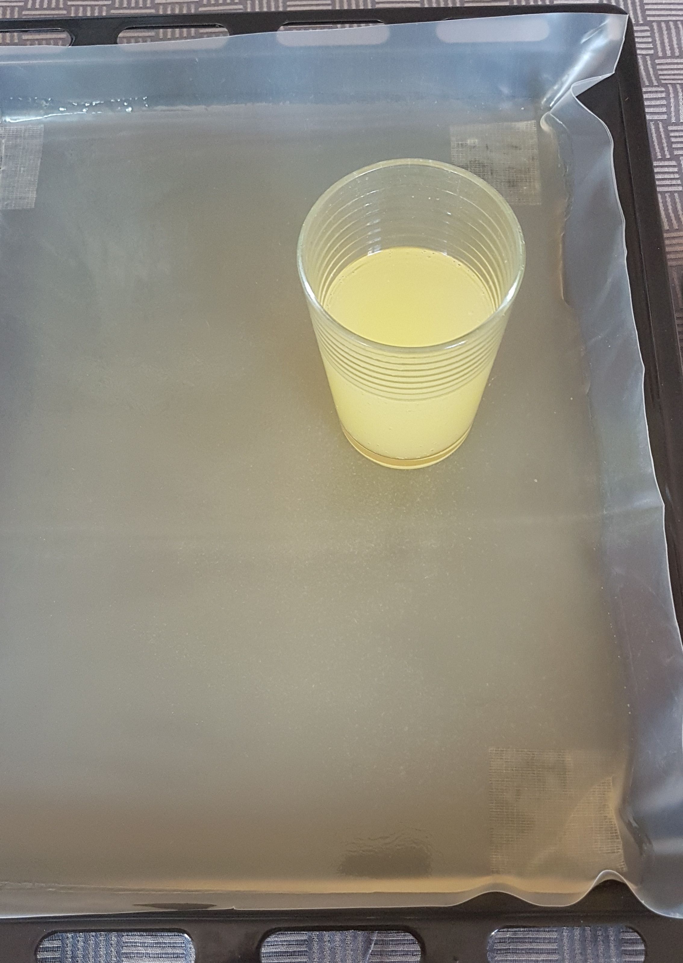

Hier nun das Ergebnis der letzten Herstellung bei 8 Std. 70° C + für das übrige Material zusätzliche 17 Std. bei 80° C
Ausbeute aus 200 g Trockenmaterial: erster Abguss 30,5 g und zweiter Abguss 56 g

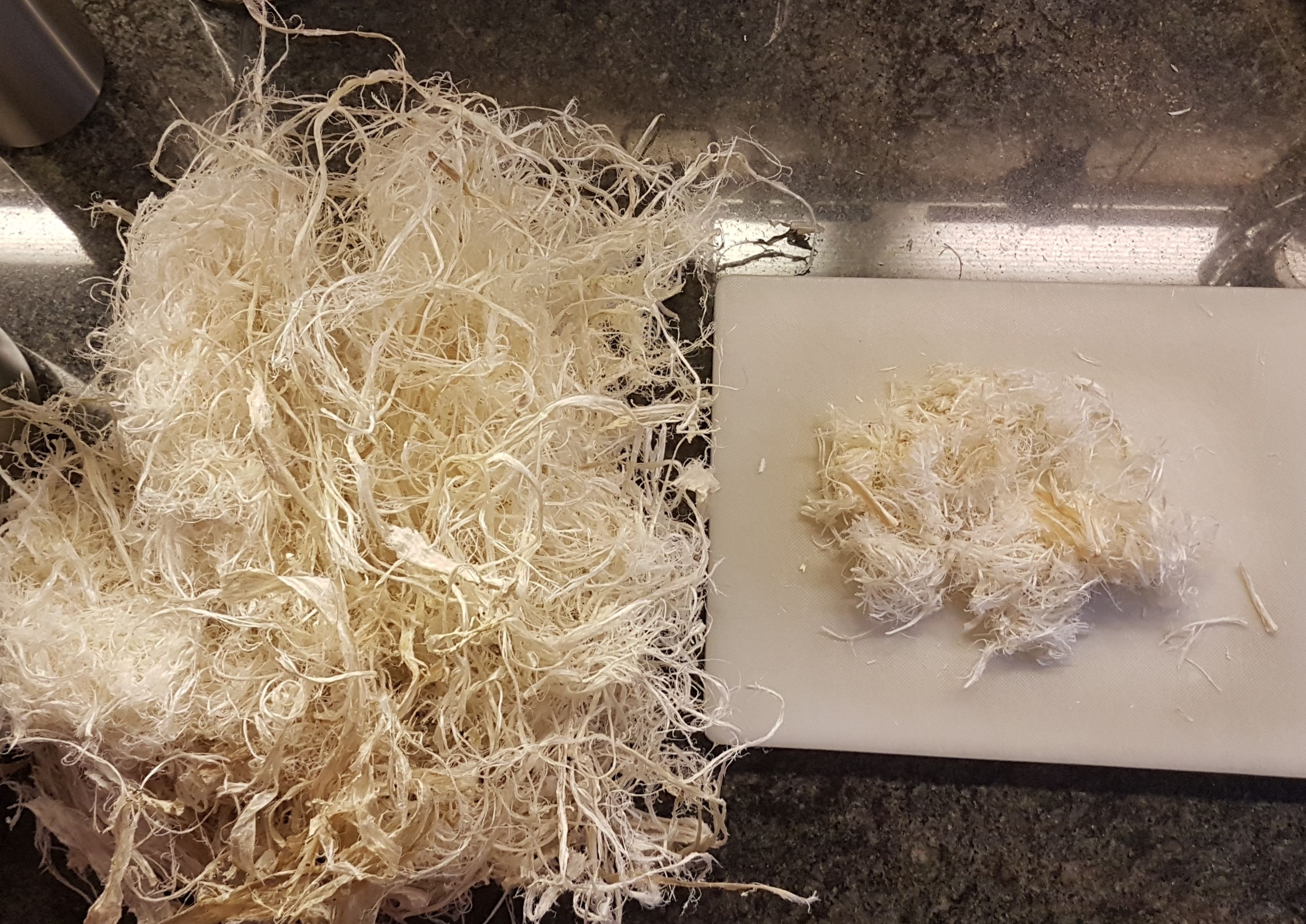

Getrocknete Sehnenabfälle zerkleinern
2.
Sehnen für 5-7 Tage bei Zimmertemperatur in Kalkwasser einlegen. Die Sehnen müssen gut vom Kalkwasser bedeckt sein. 5-10g gelöschter Kalk (Calciumhydroxid, Ca(OH)2) für 100g getrocknete Sehnen, pH 12,3 ist optimal.
VORSICHT beim arbeiten mit stark ätzenden Materialien - geeignete Schutzausrüstung benutzen!

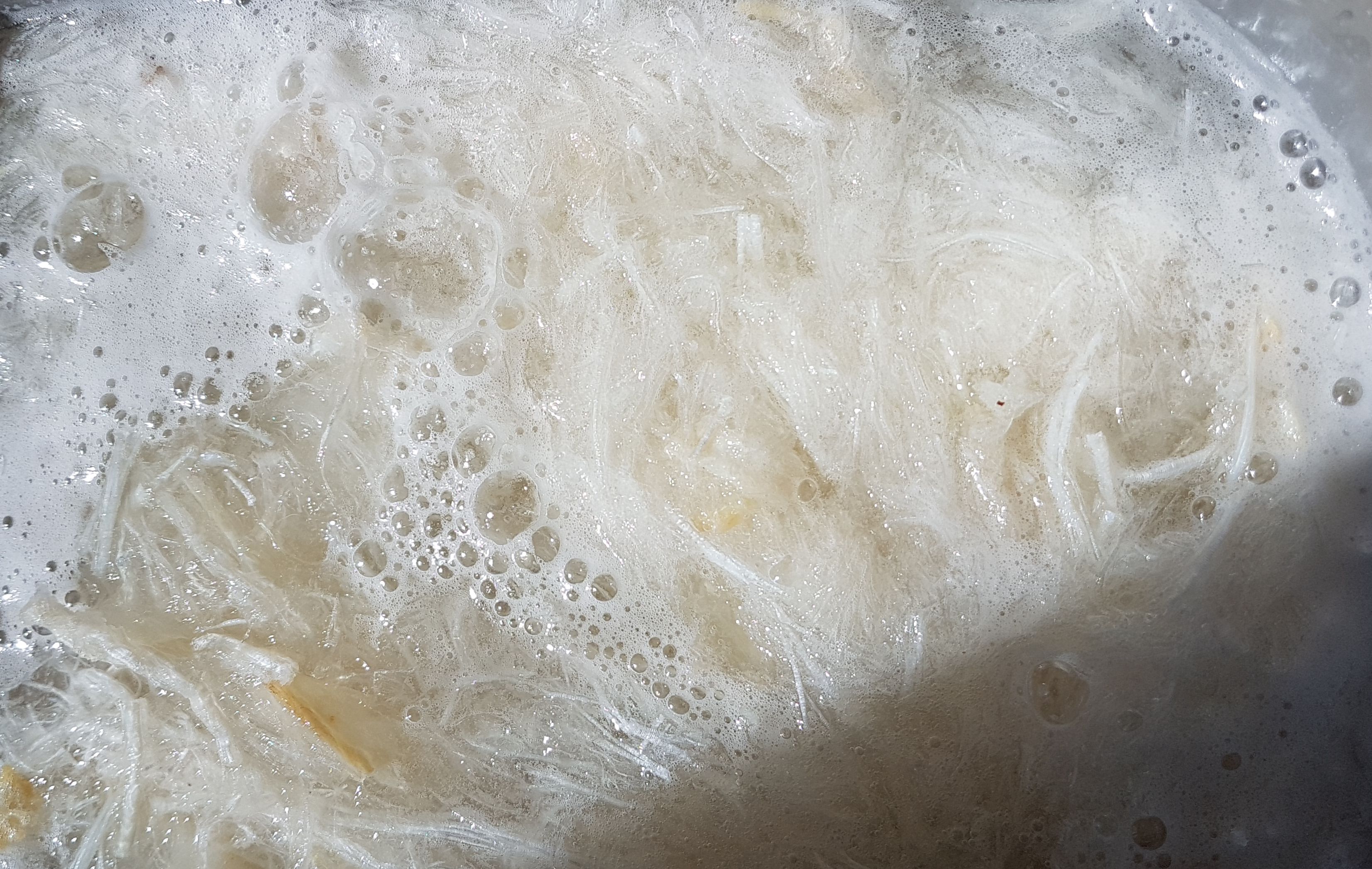

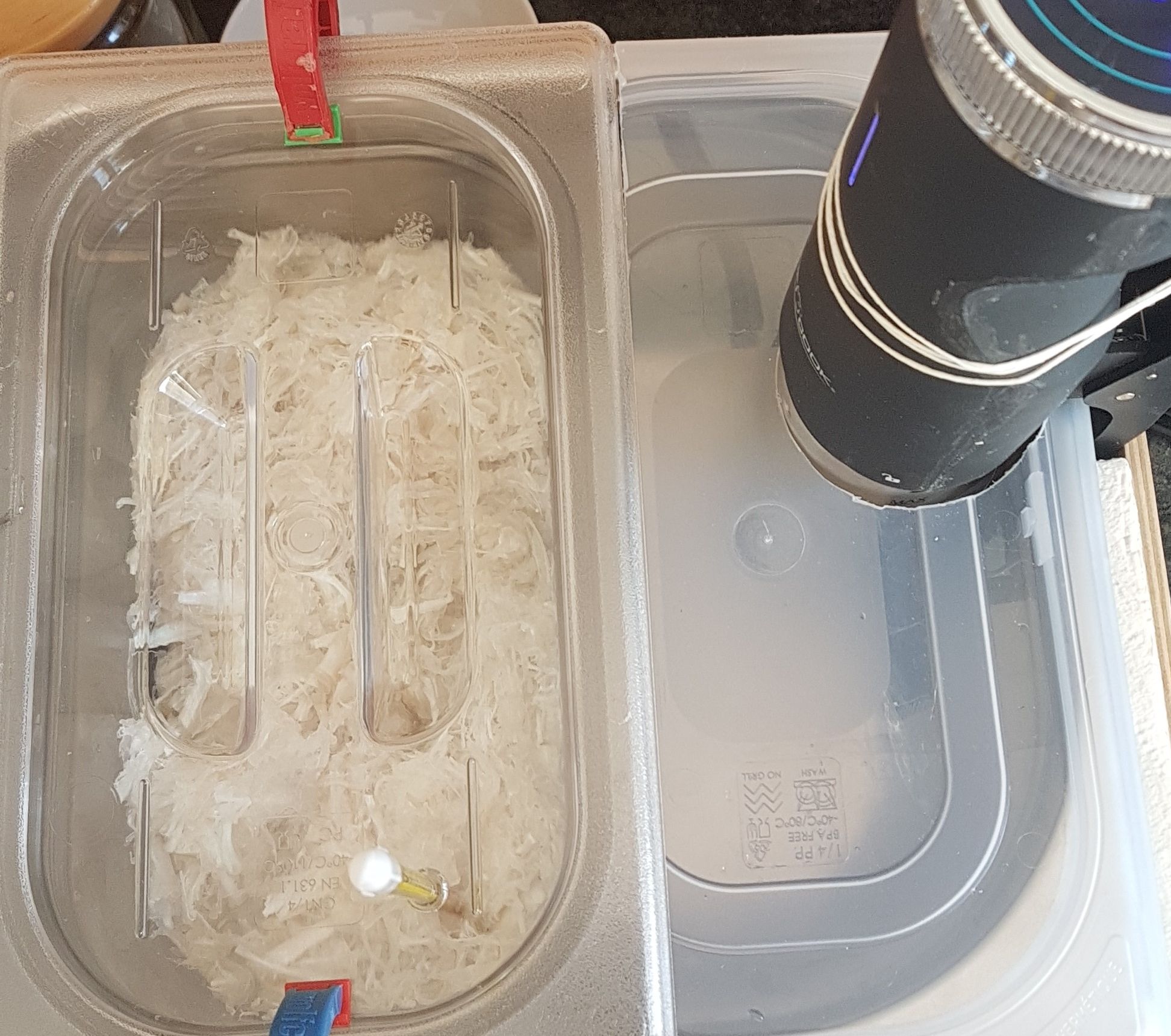

Sehnen "kochen". Die ausgepressten Sehnen mit ca. 250-500 ml demineralisiertem Wasser pro 100 g Sehnentrockenmasse für 8 Std. auf 70° C erhitzen.
Die zugegebene Wassermenge sollte möglichst gering gehalten werden, um später unnötig lange Trocknungszeiten zu vermeiden. Hierzu kann man beispielsweise die ersten 1-2 Std. nur soviel Wasser zugeben, dass nur ca. 3/4 der Sehnen mit Wasser bedeckt sind und danach entscheiden, ob noch mehr Wasser nötig ist.
Wenn möglich immer mal wieder gut umrühren oder einen Magnetrührer verwenden.

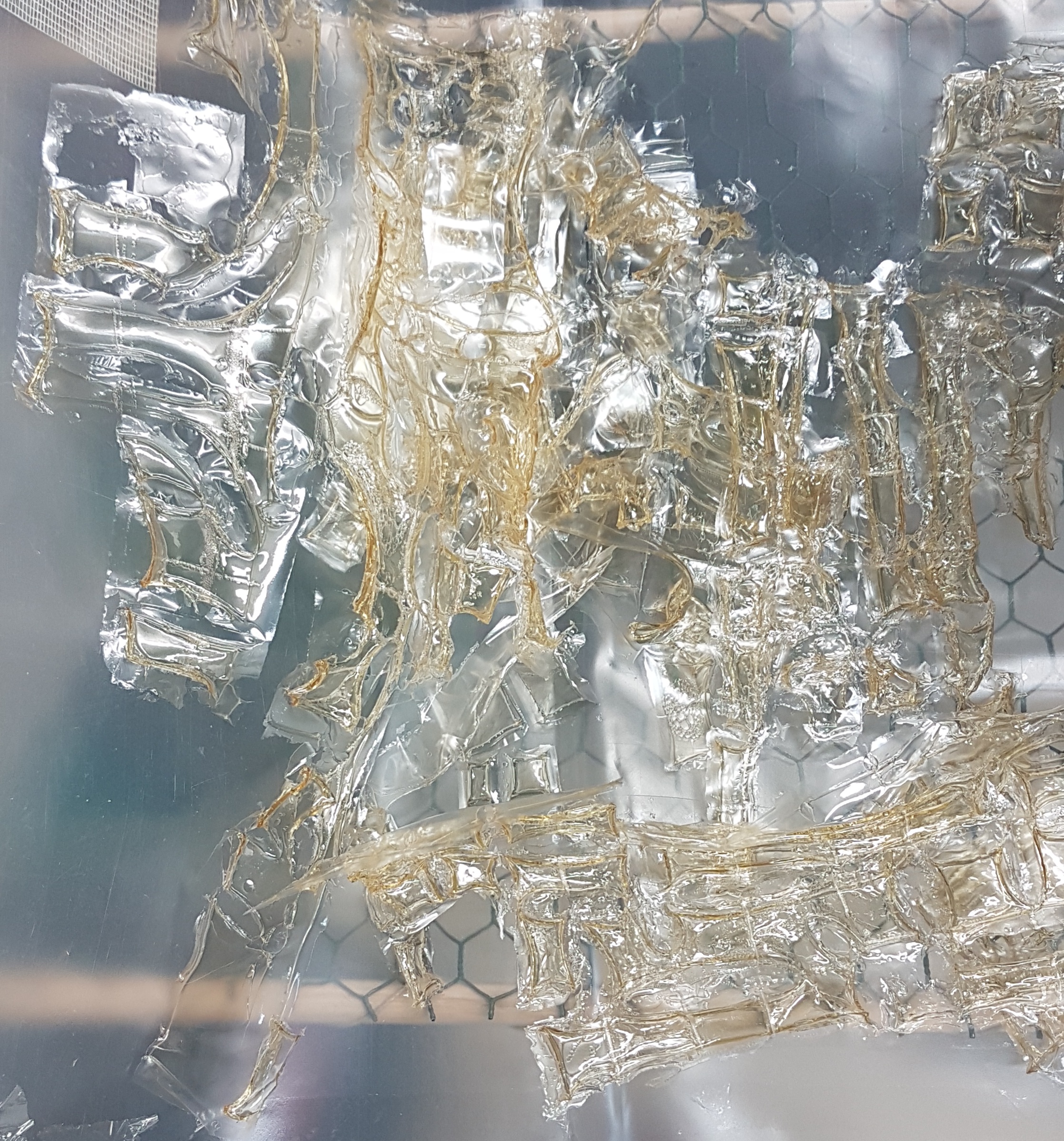

Trocknen der Leimlösung. Mit Hilfe eines Ventilators kann man den Vorgang deutlich beschleunigen. Das Gelee am besten in kleine Quadrate o.ä. ritzen um den Trocknungsvorgang nochmals zu beschleunigen.
