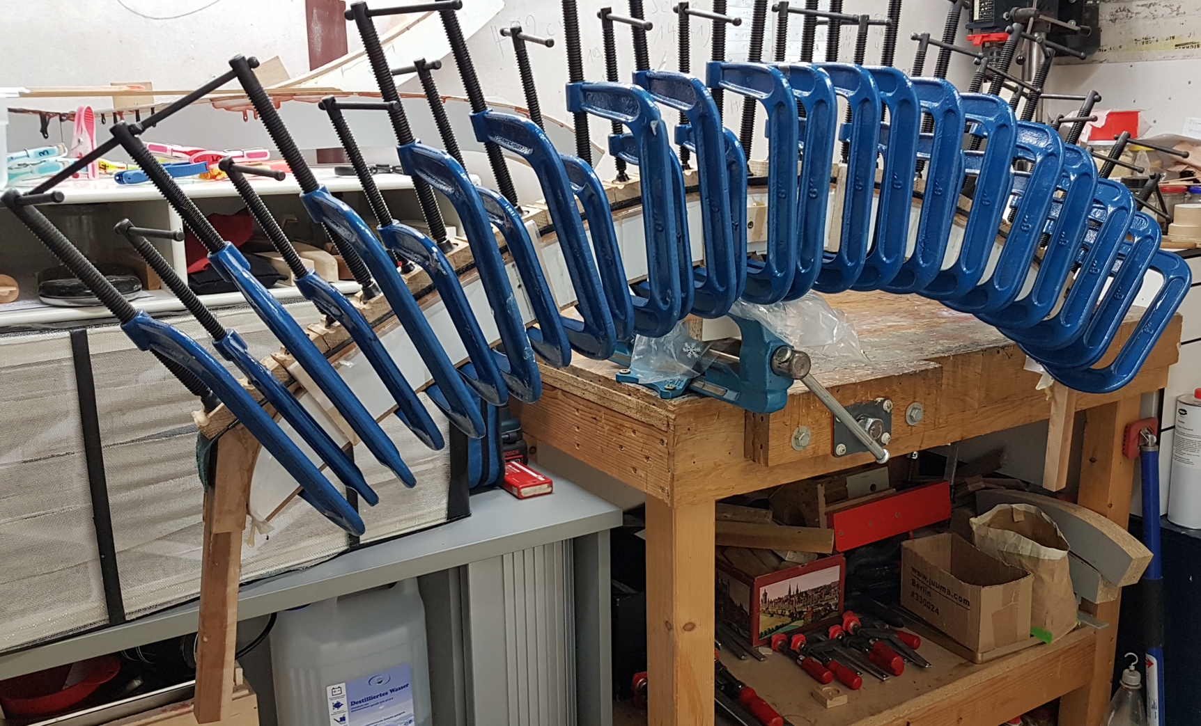

Außerdem brauchte ich noch neue Druckverteiler, da ich keine Schnurmethode zum verkleben benutzen werde, sondern mit C-Zwingen arbeite. Eiche auf Leder geklebt, das Leder anschließend gewachst und somit Antihaft beschichtet ;)
Die Eicheklötzchen sind 37 mm breit und ca. 42 mm lang.

Heute wurden die Hornteile geklebt. Geklebt habe ich mit Schwimmblasenleim (selbst gekocht). 20g angerührt zu 35% Leim waren ausreichend. Die 35% Konzentration ist allerdings schon grenzwertig, da der dicke Leim trotz niedriger Geliertemperatur relativ schnell geliert. In Zukunft werde ich nicht über 30% gehen. Die Leimtemperatur war ca. 55° C.
Jetzt heißt es wieder einmal abwarten. In 2-3 Tagen werden die Zwingen entfernt und dann darf das Ganze 3-4 Wochen trocknen.

Servus, gute Idee die Klötze auf Leder ist sehr exakt, ergibt eine gleichmäßige Druckverteilung.
Kannst du den Bogen mit den Zwingen noch Heben?
Beiträge: 6294
Hat gedankt: 154 Mal
Hat Dank erhalten: 232 Mal
Es sind schon ein paar Kilo, aber geht noch 🏋️‍♂️
