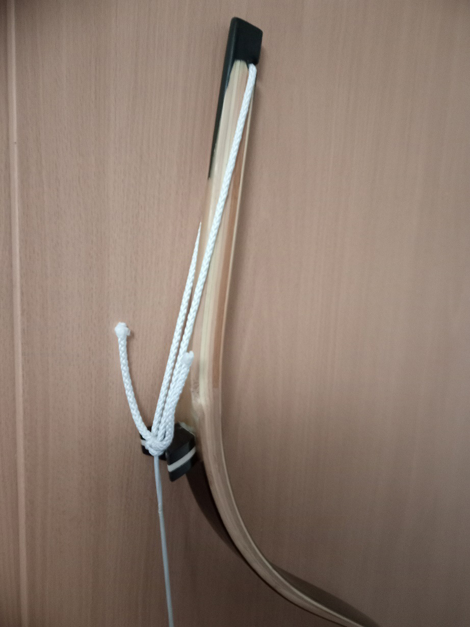

Ich habe es nun dochmal auf dem Weg von Kra versuchen wollen:
Sprich die Längenfindung mit der mitgelieferten Sehne versuchen wollen, der ich nicht traue.
Das hat sich bisher auch noch nicht geändert:
Dabei handelt es sich um eine dreiteilige Sehne in mutmaßlich traditioneller Knotungsweise. Im Thread "endloses Endlossehnenproblem " hatte man schon mal darüber diskutiert, wie erfolgversprechend das Verknoten von mehreren Sehnen aus modernen Materialien wie FF ist - nämlich so gut wie nicht.
Anbei nun die Lösung des Herstellers.
Abgesehen mal davon, dass diese Sehne angesichts der empfohlenen Standhöhe zu kurz wäre, würde mich interessieren, wie die Meinungen zu dieser Ausführung sind:
Die Öhrchen bestehen aus einer Art dicken Gardinenkordel, die kaum in die Sehnenkerben passt. Mir wäre beim Gedanken, mit der Konstruktion wirklich mal zu schießen zu versuchen, sonst als Vorsichtsmaßnahme eingefallen, die betreffenden Bereiche sicherheitshalber mit dem gängigen Garn für Öhrchenwicklungen zu umwickeln.
Bild folgt !
"Timur spricht:
Ralph
Beiträge: 1128
Registriert: 18.10.2009, 19:52
Re: Sehnenlängenbestimmung
Beitrag von Ralph »
Jetzt hier das Bild, der Sehne, der ich nicht so recht traue:
Leider passt diese Sehne von der Länge her auch nicht. Insbesondere die Verstellbarkeit der Sehnenlänge über die Öhrchenlänge funktioniert zwar an sich. Dann kommt der Knoten aber nicht mehr auf der Sehnenbrücke zu liegen, wo er funktionell gesehen eher hingehören würde. Zudem liegt er dort aufgrund einer eingefrästen Kerbe für den Verlauf einer knotenlosen Sehne auch nicht sicher.
Das ist deswegen Schade, da ich ansonsten doch gern mal versucht hätte, ob das Ganze schießtechnisch hält - also den versuch, den Kra auch angesprochen durchgeführt hätte.
Zumindest konnte ich die Sehne statisch zur Sehnenlängenermittlung verwenden.
Im Endeffekt war die gelieferte Sehne um gut 3 cm zu lang. Habe jetzt eine Kürzere gewickelt.

Ob dieses Konstrukt hält, kann ich nicht beurteilen. Der Knoten und wie das Sehnengarn in das Seil eingeknotet ist, ist nicht gut erkennbar.
Aber was so manche Händler zusammen basteln - Respekt 🙄🤣
Beiträge: 7182
Hat gedankt: 218 Mal
Hat Dank erhalten: 218 Mal
So ein ähnliche Konstrukt ist durchaus nach historischen Vorlagen korrekt, wobei ich den Knoten hier nicht erkennen kann.
Diese Art Sehne ist bei Karpowitz , s. 145 dt. Ausgabe, (oder in einem der Bände der Bibel oder auf Atarn) beschrieben. Das geht schon in Ordnung. Ob der hier verwendete Knoten was taucht kann ich aber nicht sagen.
