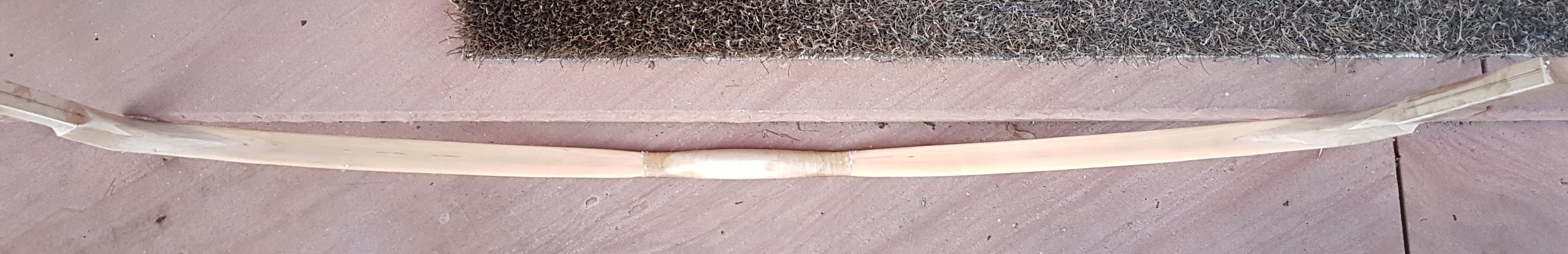

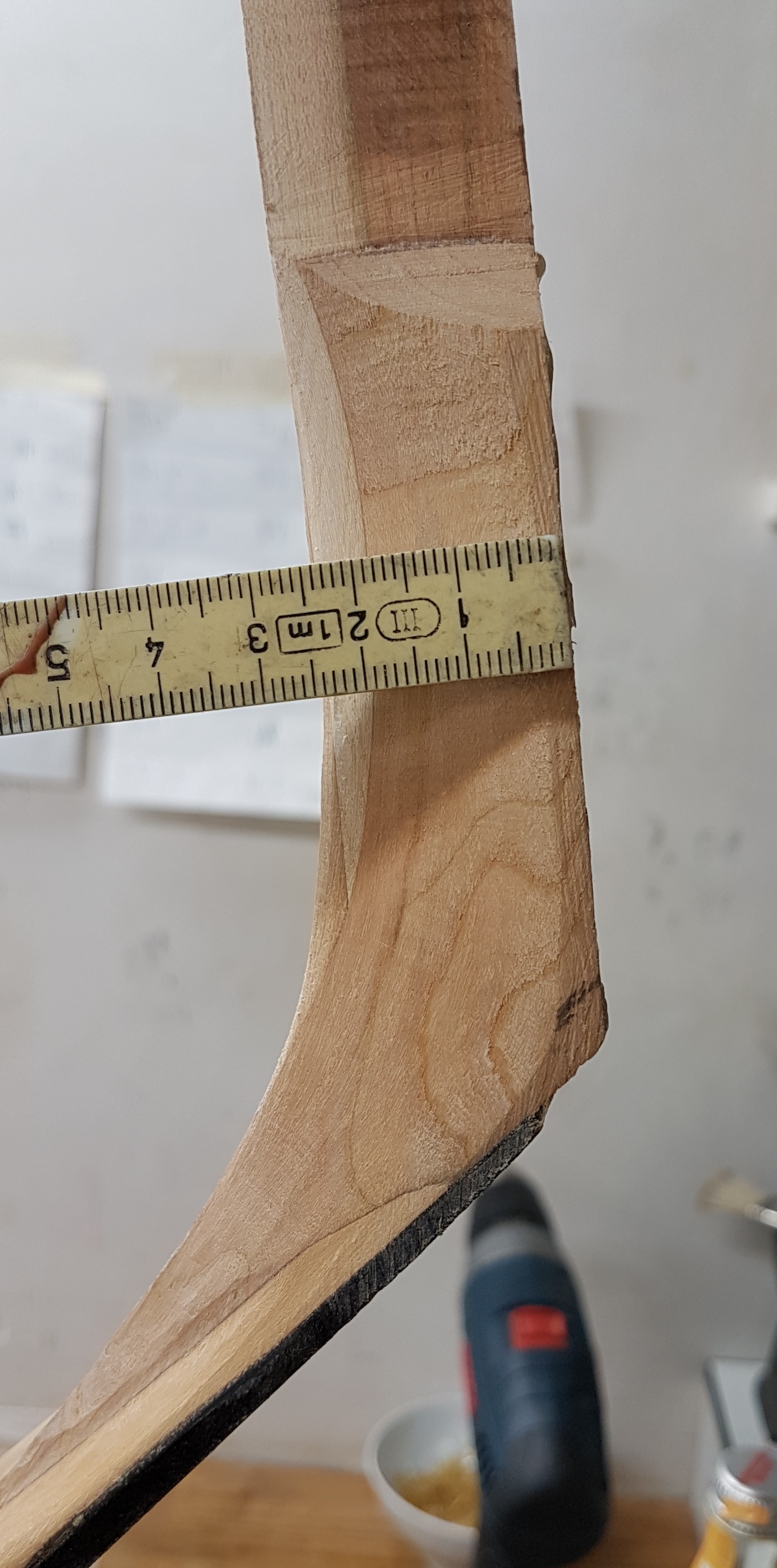

Vorhin habe ich die Knie ausgearbeitet
Beiträge: 6625
Hat gedankt: 263 Mal
Hat Dank erhalten: 356 Mal

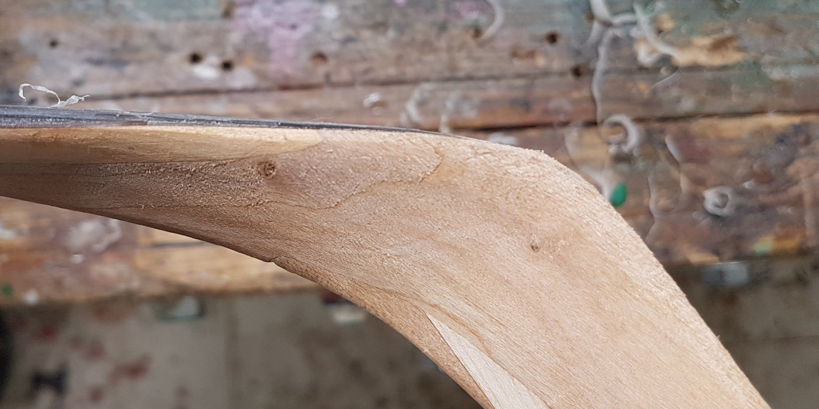

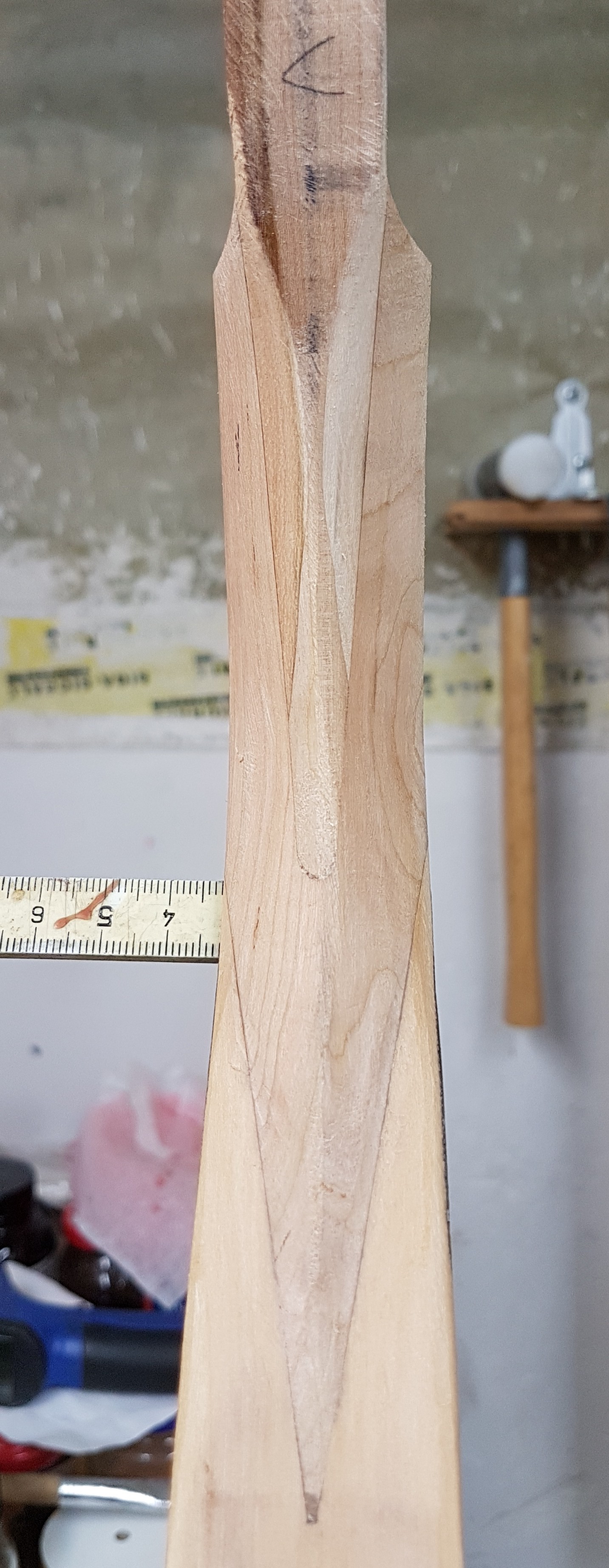

Nächste Schritte: Knie nacharbeiten, Bauch runden und Horndicke anpassen. Ein WA ist etwas dicker, ca. 0,2-0,3 mm.

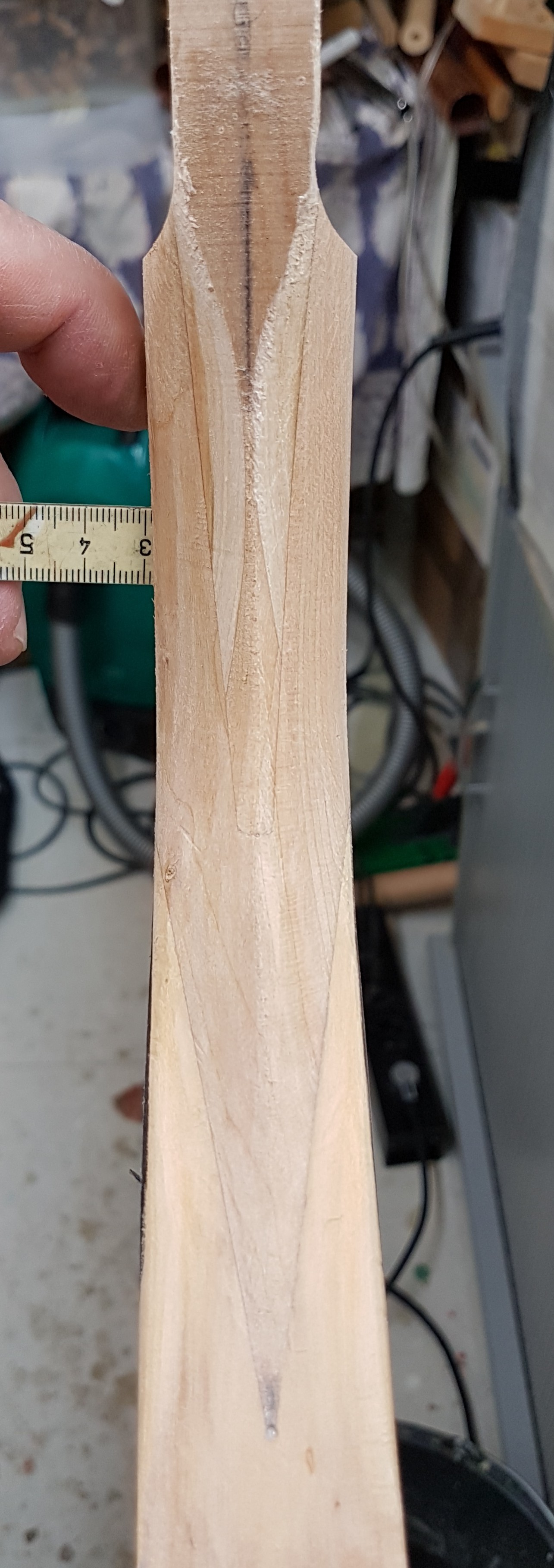

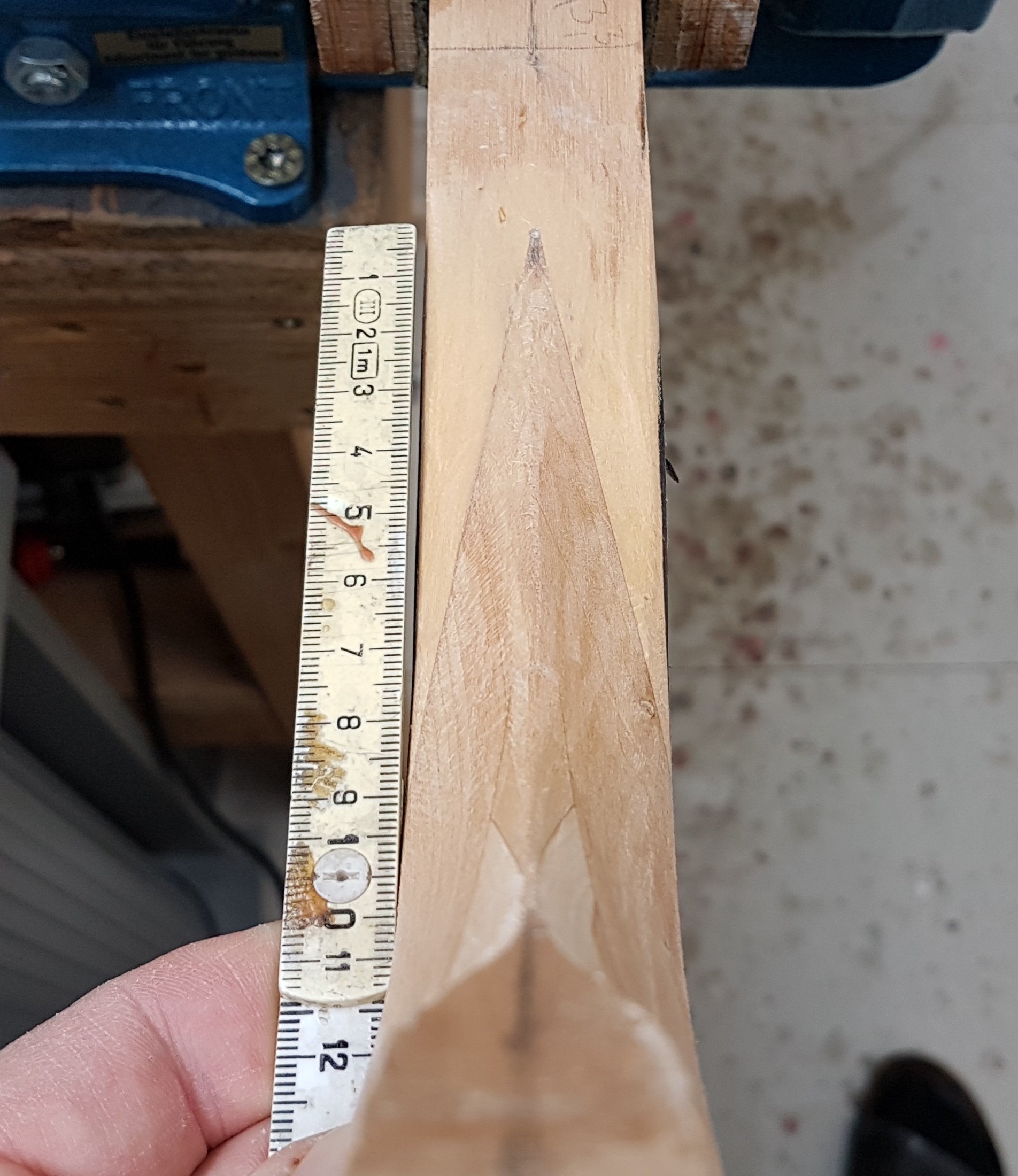

Bauch abgerundet
Bauch abgerundet
Bauch abgerundet
Bauch abgerundet
Knie bauchseitig abrunden

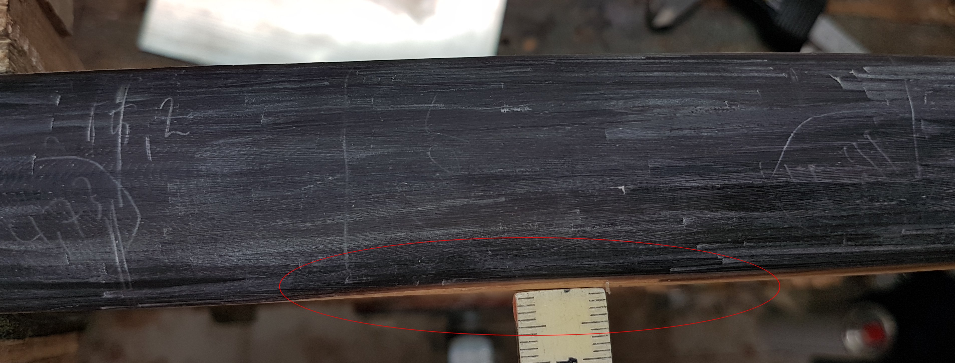

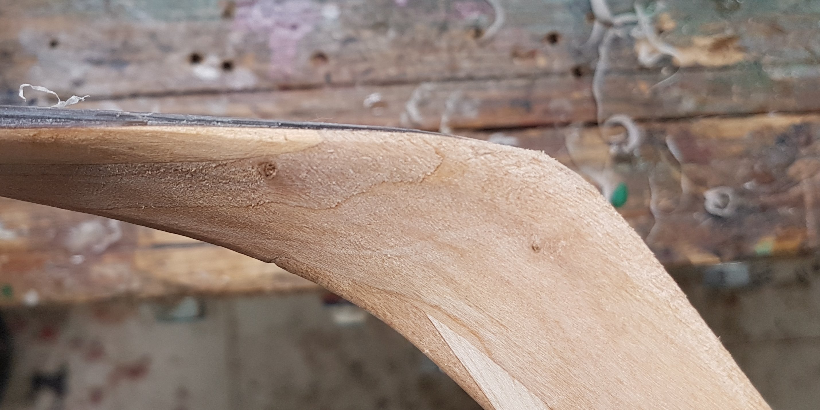

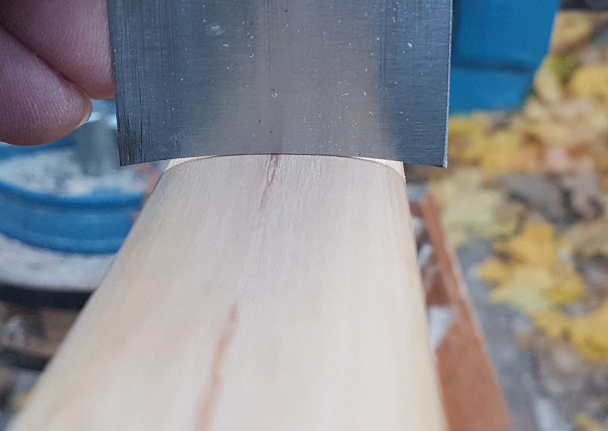

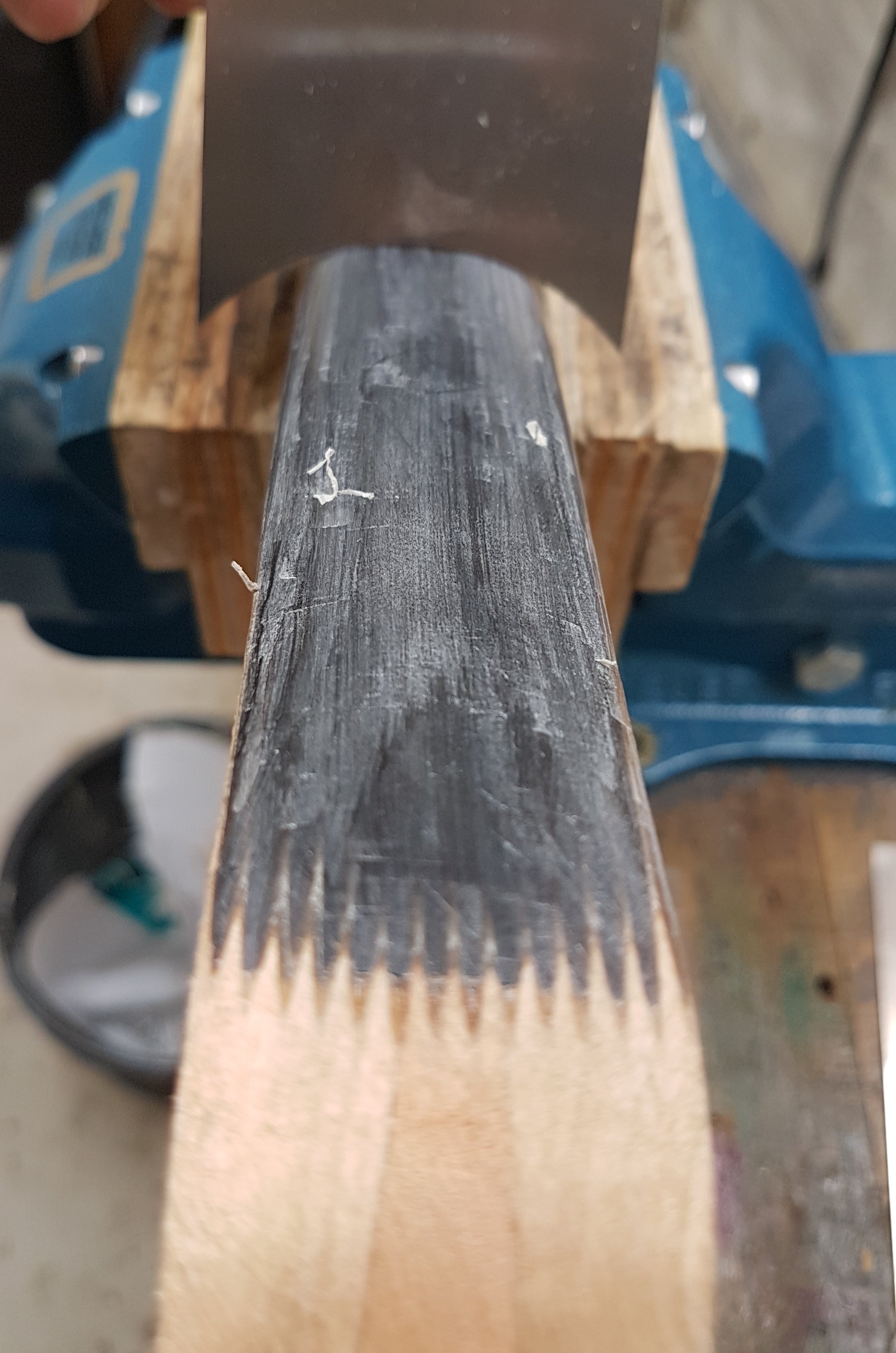

Beim abrunden mit der Raspel hat es an 2 Stellen seitlich etwas Horn abgerissen, zum Glück war es nicht viel. An den beiden Stellen waren möglicherweise/wahrscheinlich Mikrorisse im Horn. Die Stellen werden mit Leim und Sehne aufgefüllt.
seitlicher Außriß (die eingekreisten Zahlen sind die aktuellen Horndicken ohne die Zahnung)

Hi Neumi,
das sieht gut aus. Die Ausrisse sind unrelevant... Das Horn schaben geht ganz schön auf die Finger wa... ;D ? Machst du unten am Knie auch eine Wicklung drum?

Ich hab nicht viel Horn geschabt, die Rundung ist hauptsächlich geraspelt und dann nur noch geglättet. Rillen ziehen ist richtig ätzend (hab heut wieder nen Bogenkern gerillt 🤪).
Am Knie braucht es keine Wicklung, am Griff eigentlich auch nicht, aber da war mir unwohl ohne 🤣

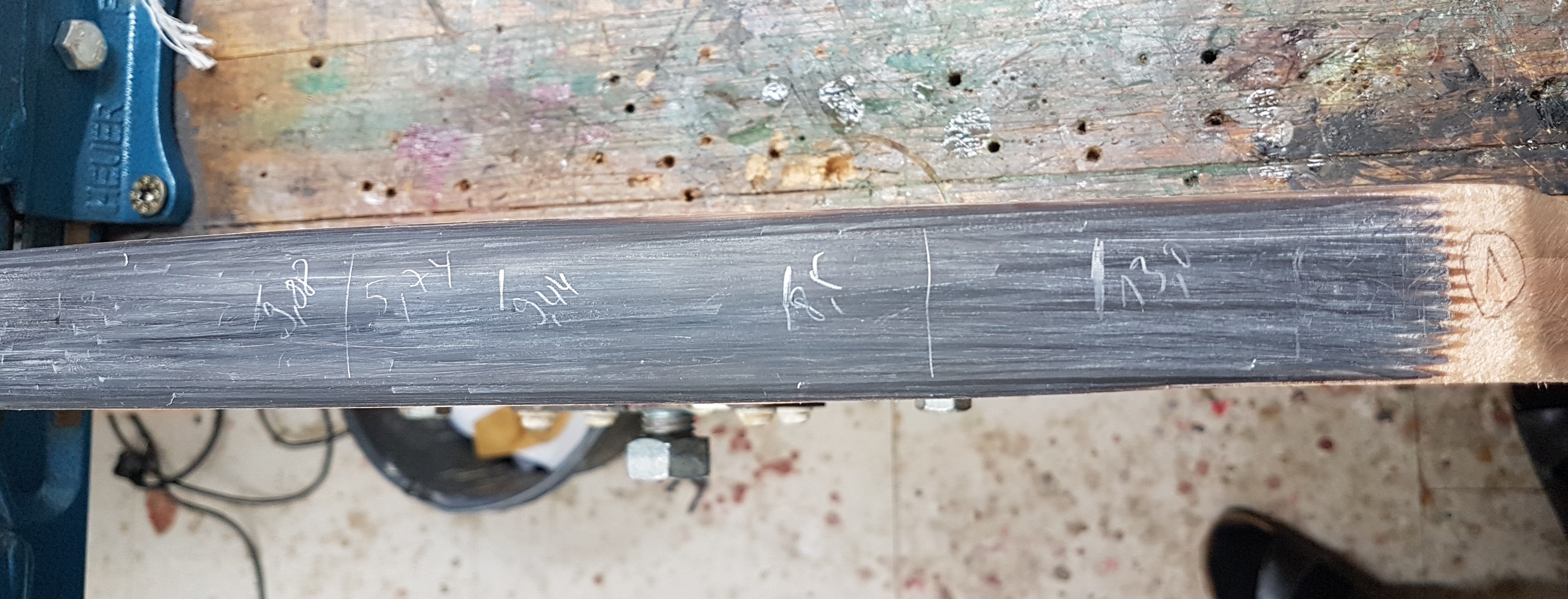

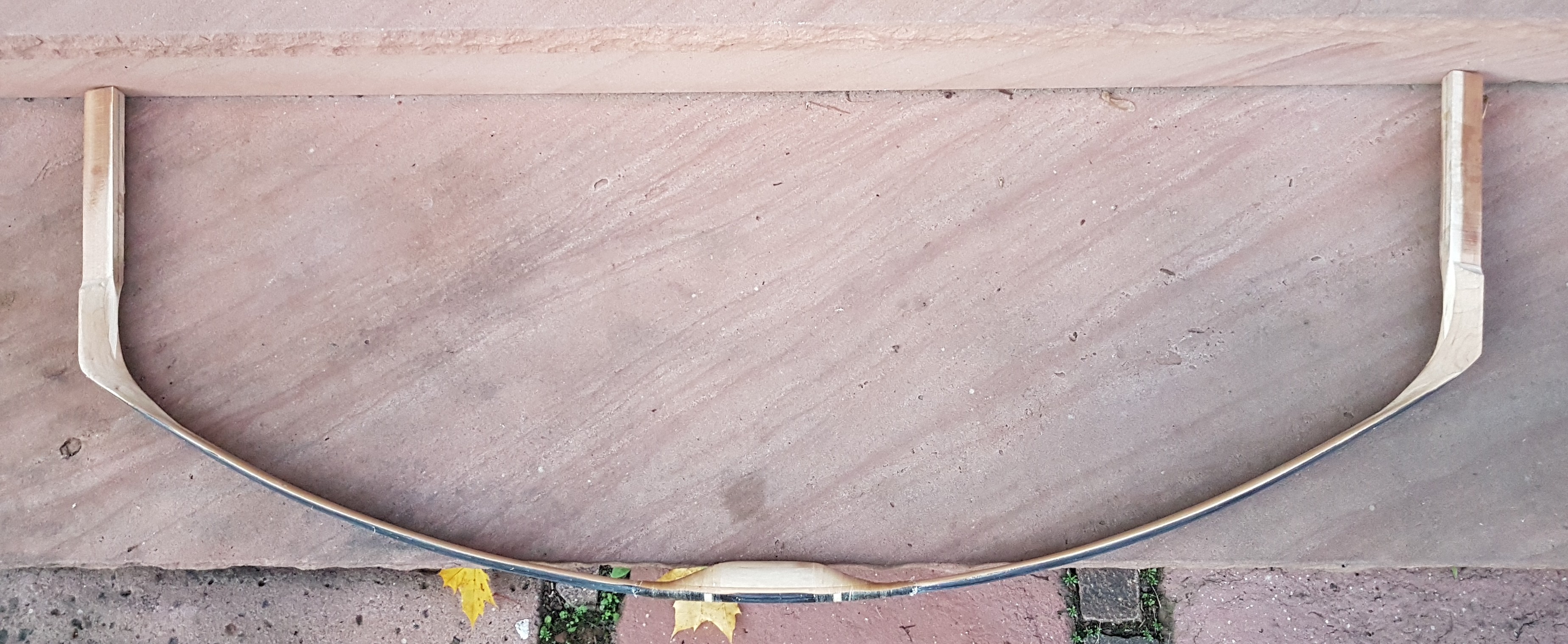

Heute wurden die WA rückenseitig abgerundet, jetzt muss ich nur noch den Übergang von den Knie in die Ohren korrigieren und dann kann die erste Sehnenlage drauf.
Die Rückenrundung
Die Rückenrundung
Die Rückenansicht
Die Rückenansicht

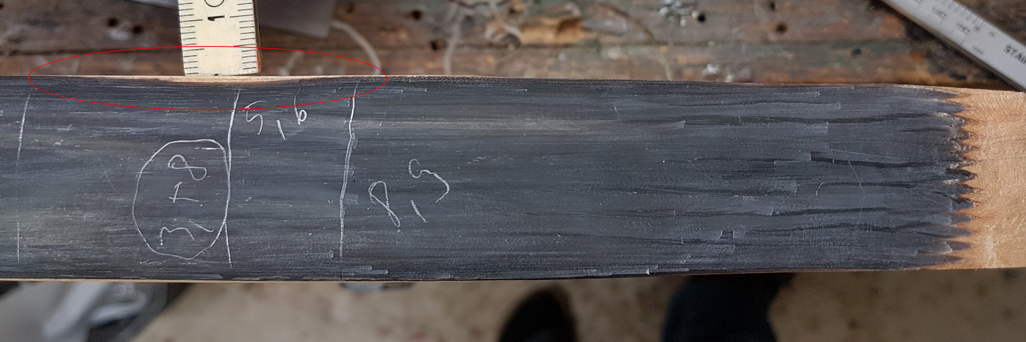

alle 5 cm die Dickenmaße notiert, das hilft später um die Dicke der Sehnenlage genau zu bestimmen

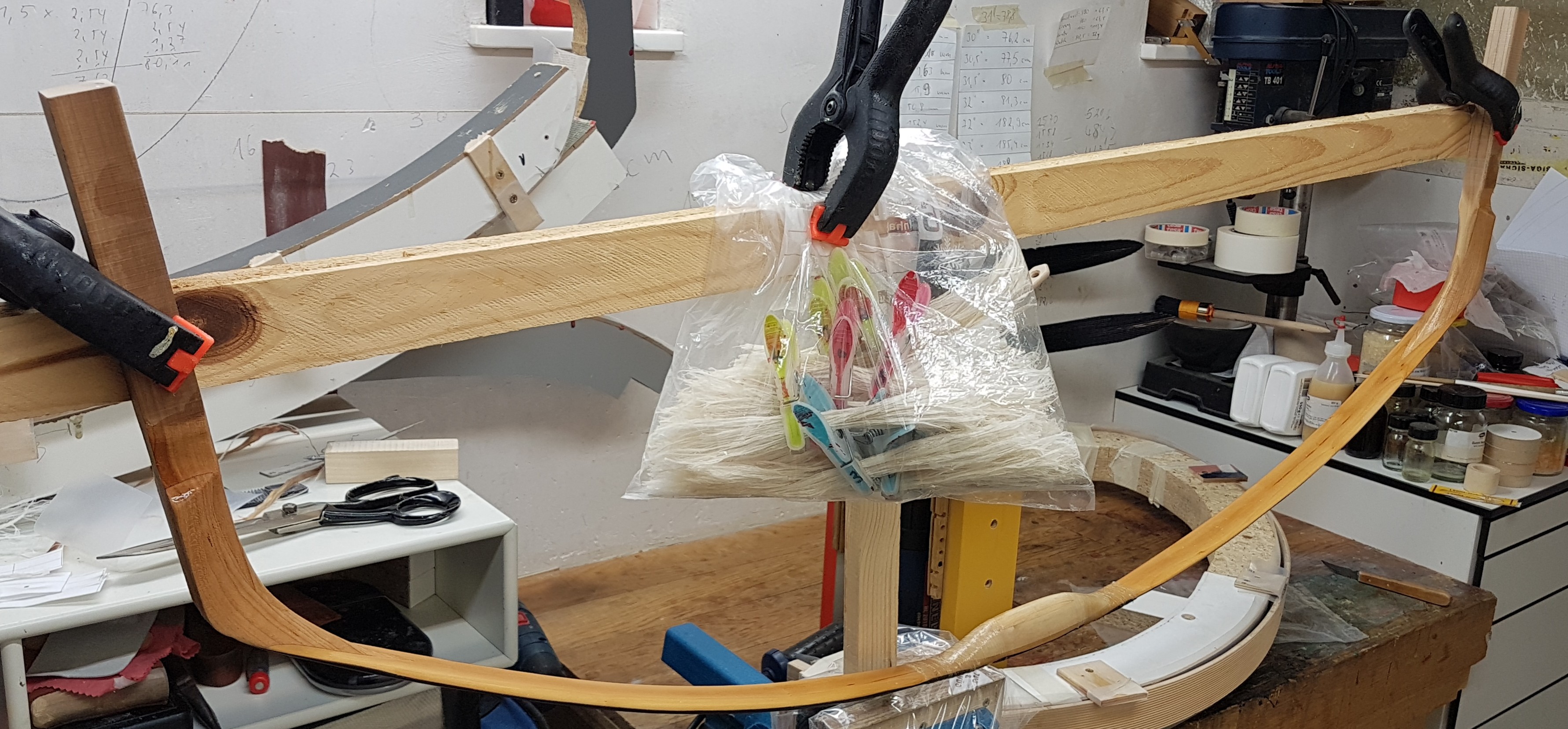

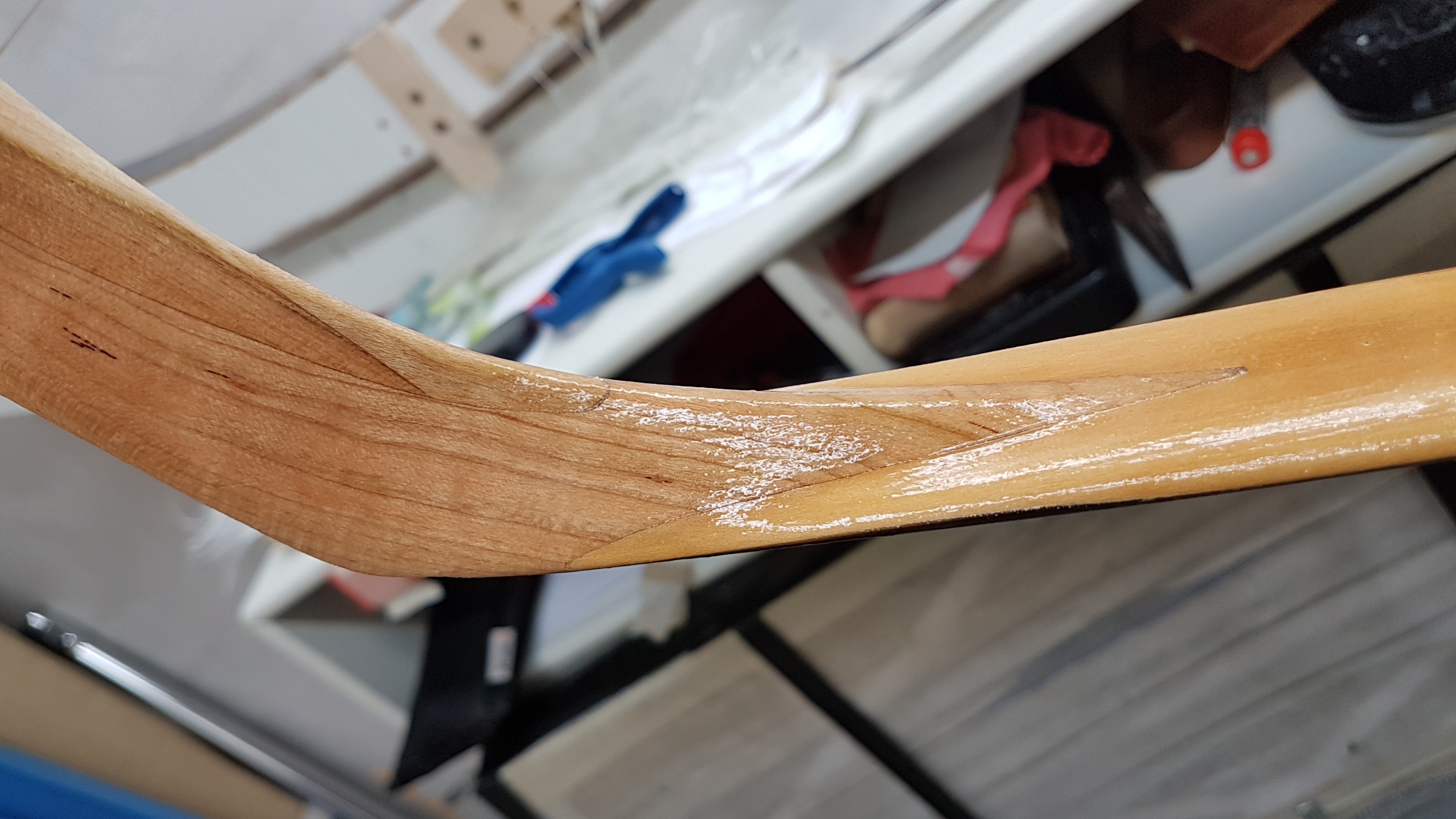

Next step: Heute wurde nochmal schnell über den Rücken geschliffen und dann grundiert. Außerdem die Sehnen für die erste Lage sortiert. Ich mach das immer mit modifizierten und nummerierten Klammern, damit ich beim kleben nicht durcheinander komme. Für die erste Lage gibt es 50g (zum größten Teil Rothirsch, nur für die Mitte Strauß - ich hatte nicht genug Rothirsch fertig zerfleddert. Es ist aber auch egal, ob in der Mitte Strauß oder Rothirsch ist).
Die 50g Sehnen
Die 50g Sehnen

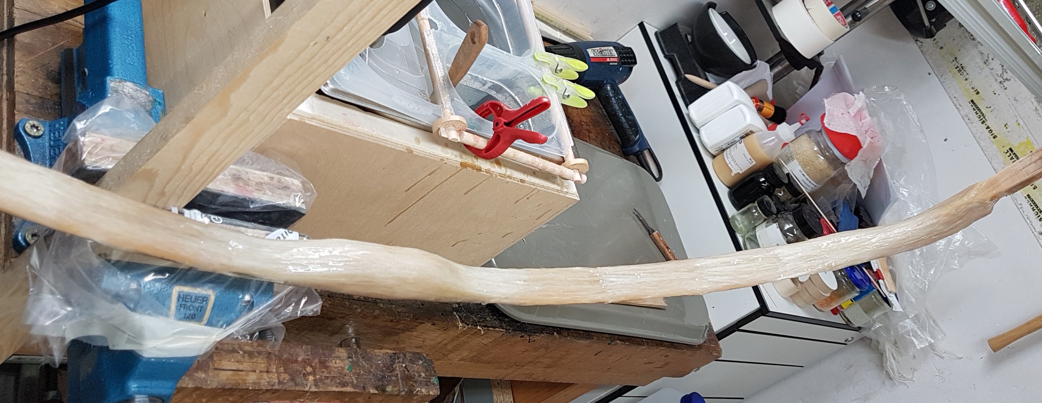

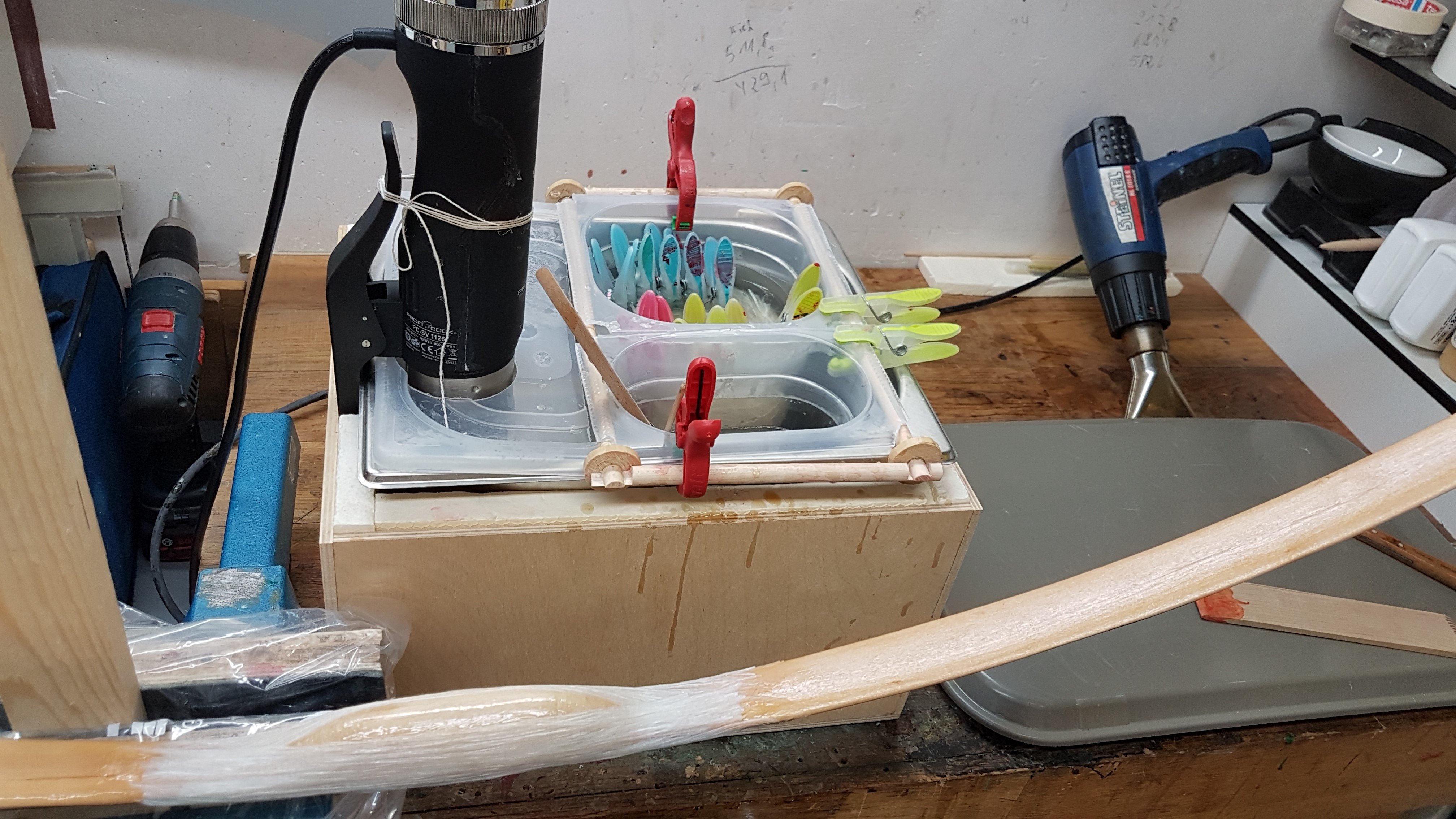

Gestern wurde der Rahmen nochmal grundiert und heute gab's die erste Sehnenlage. Genau 52,5g Sehnen. Leim hab ich etwas weniger verbraucht, ca. 40 g. Die Sehnen habe ich dachziegelartig überlappt, so dass die Gesamtlage die gleiche Dicke hat.
Der gesamte Setup und die ersten beiden Sehnenstränge in der Mitte, seitlich

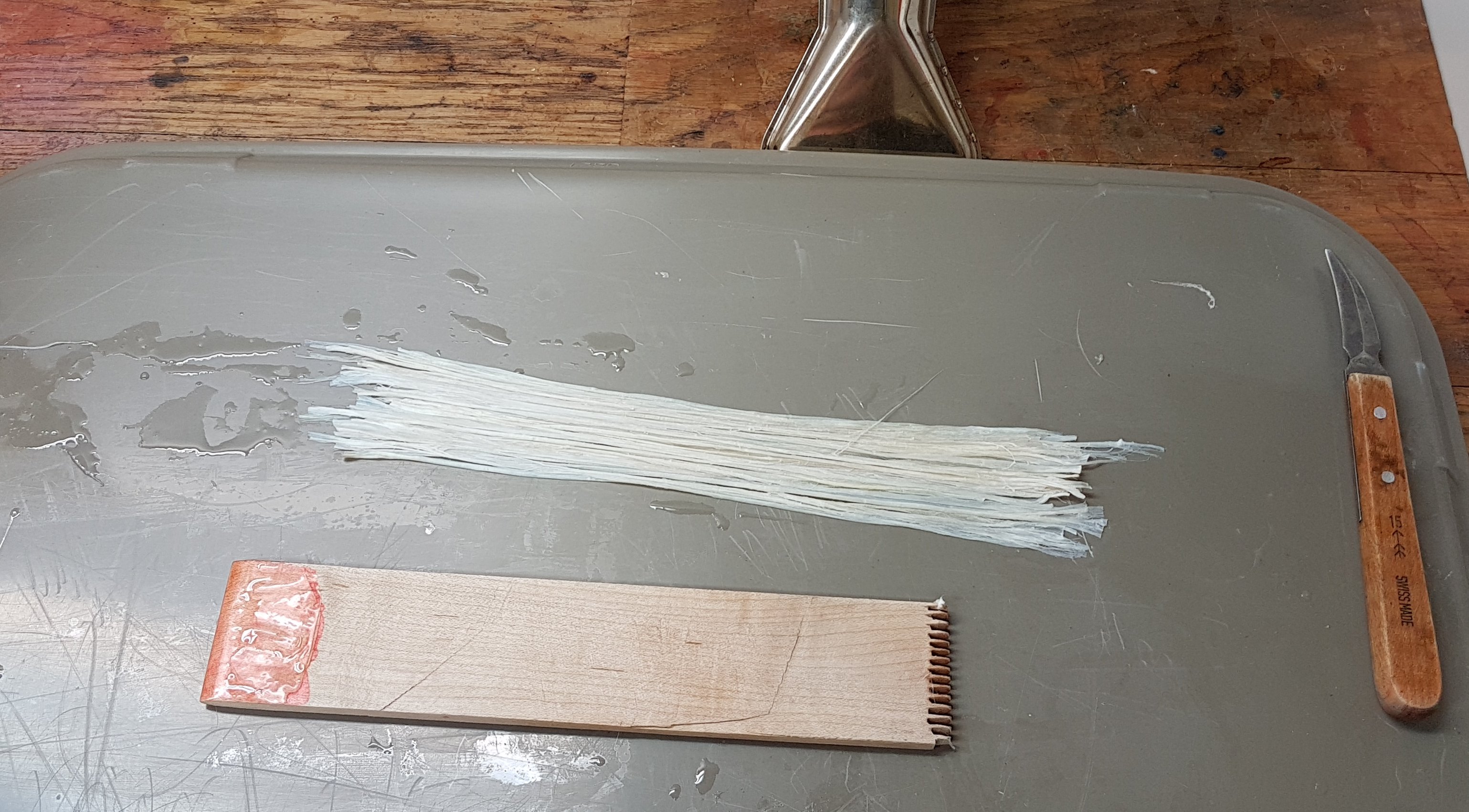

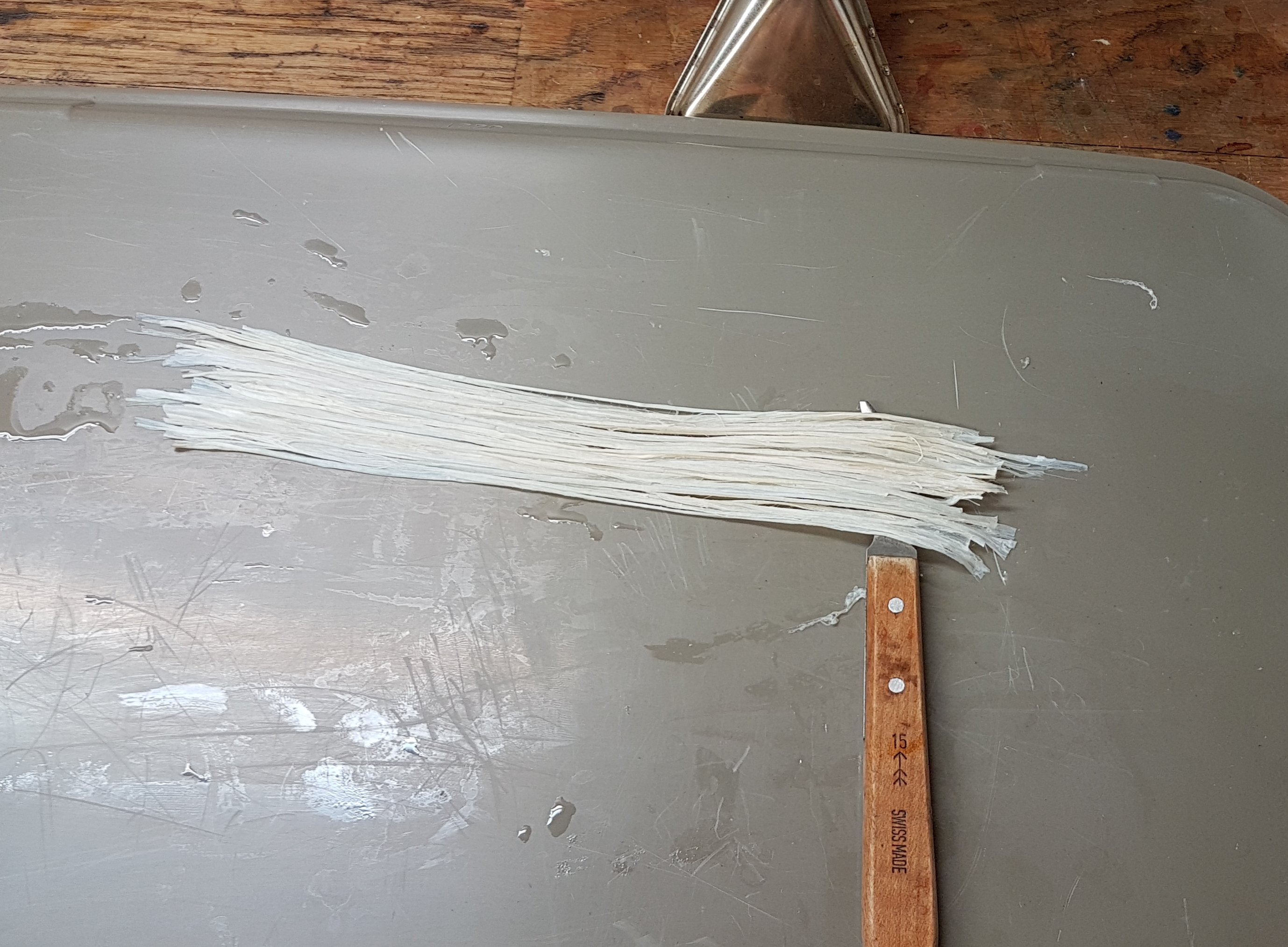

Sehnen auskämmen und Restwasser auspressen. Die Unterlage wird mit der HLP 60° C beheizt, so dass der Kunststoff auf knapp 50° C erwärmt wird.
die Sehnen mit einem Messer aufnehmen
Sehnen mit Kleber benetzen
Die ersten Sehnenlagen in der Mitte
fertig belegt
fertig belegt

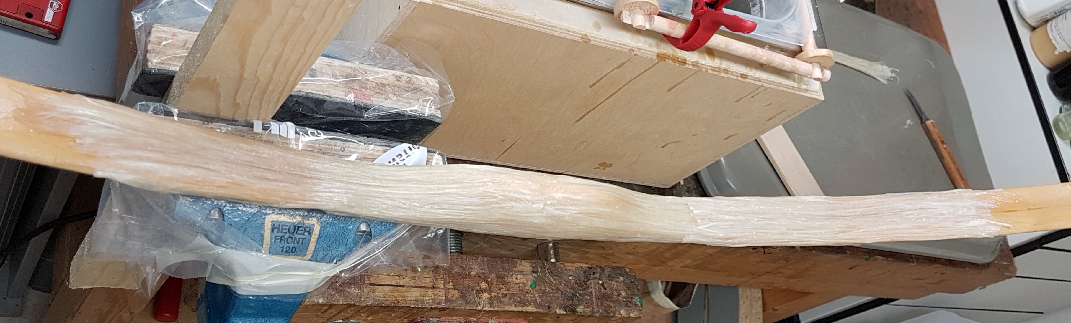

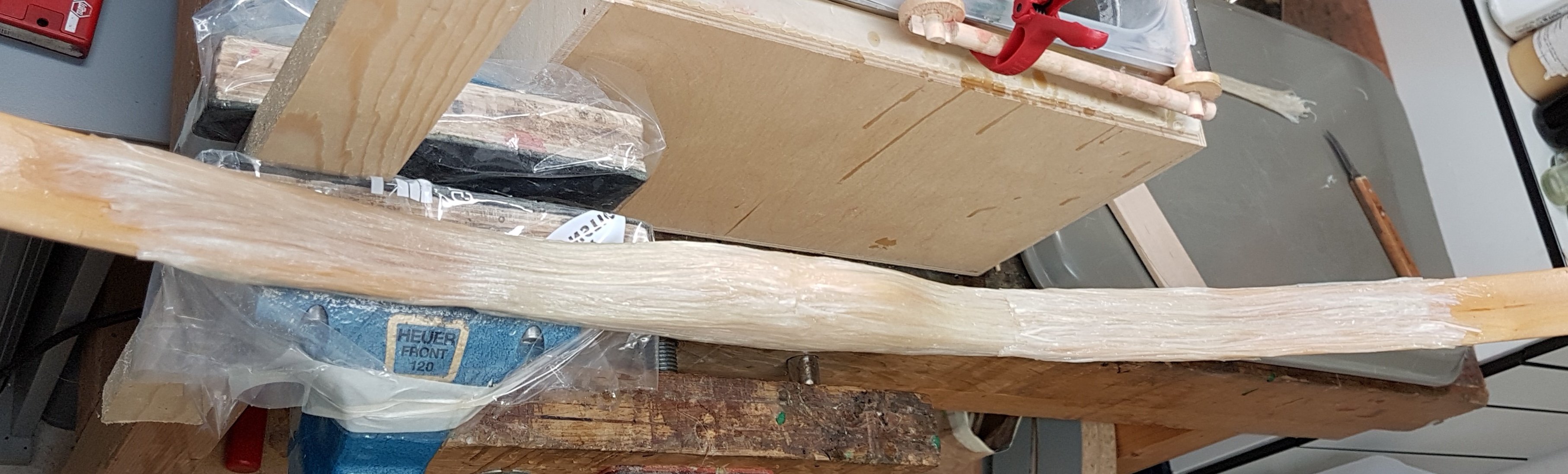

mit Sehnen belegt, geliert und mit Hosengummi eingewickelt, vorher noch stärker reflex gespannt, als es beim belegen war

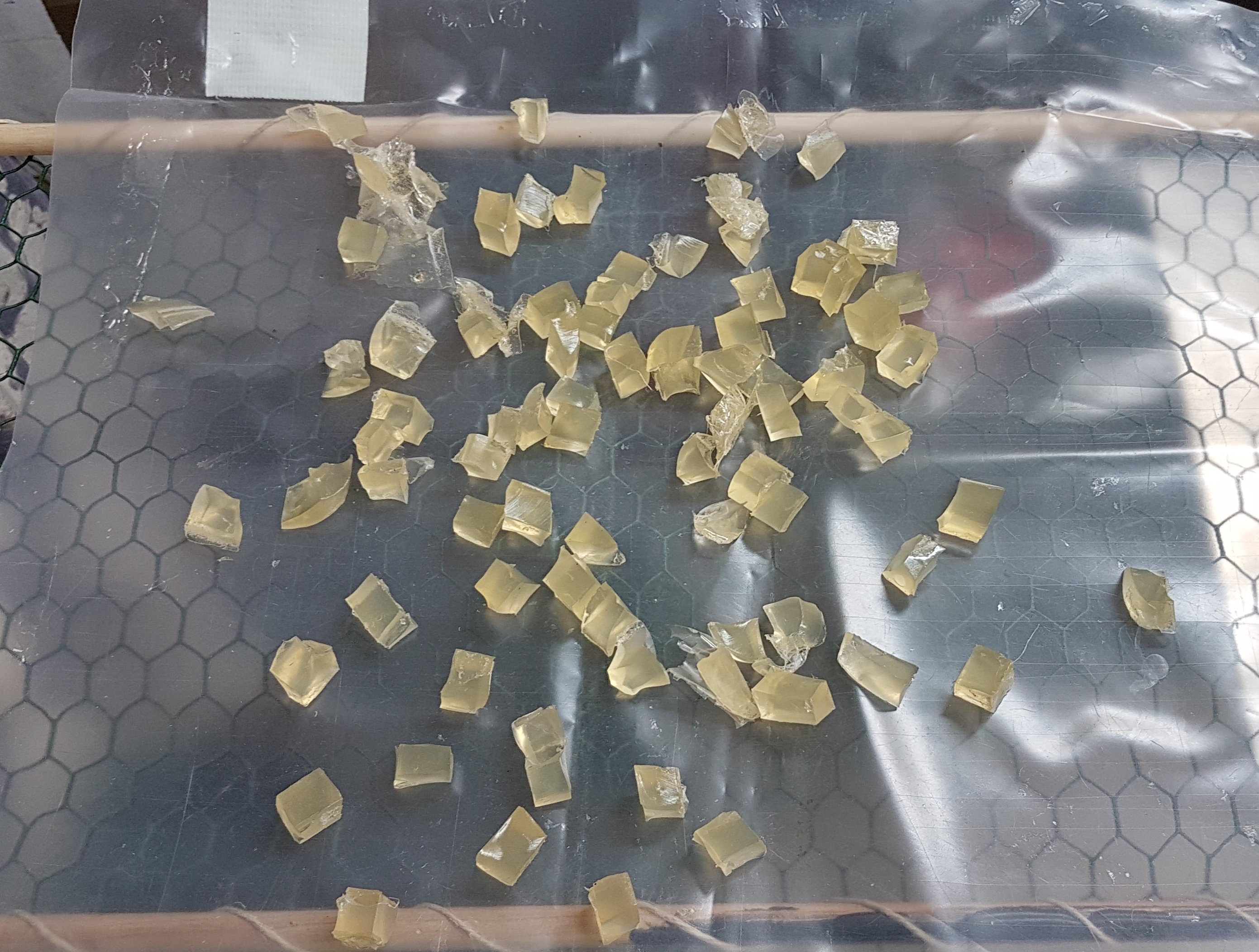

restlicher Leim, zu gut zum entsorgen - wird getrocknet und ist hervorragend für Wicklungen geeignet

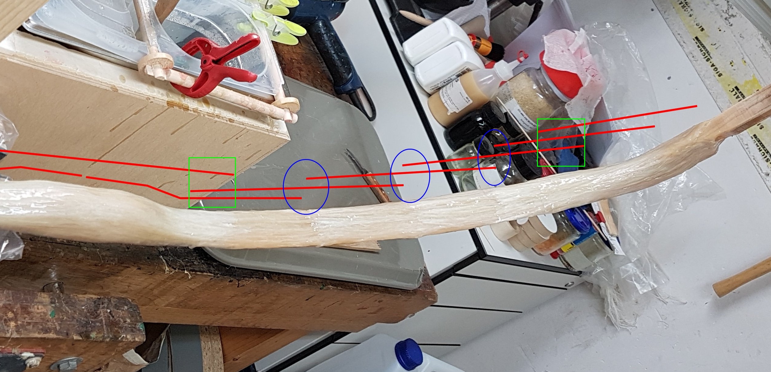

Kommen da noch ein paar Lagen Sehnen drauf?
Denn an der Überlappung ist ja mehr Sehne da wäre er ja dann stärker.
Beiträge: 6625
Sicher kommt noch Sehne drauf, ich hatte ja geschrieben "erste Sehnenlage".
Ich hab mal nachfolgend das Verlegepattern eingezeichnet. Theoretisch wären also 3 Schwachstellen in der ersten Lage (die blauen Kreise). Die Lage hat aber durchgehend die gleiche Schichtdicke, da immer bis Mitte der jeweiligen Stränge überlappt wurde, außer im Fadeout (ist dicker, grünes Rechteck), außen letzte und vorletzte (ist dicker, grünes Rechteck) und die letzte ist in der äußeren Hälfte dünner (einlagig).
