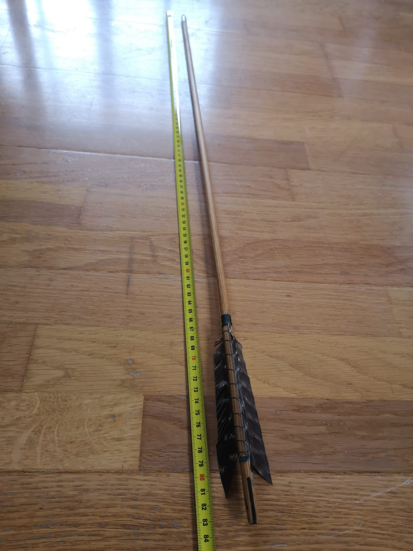

In den Feiertagen war viel los aber jetzt will ich die von euch noch gewünschten Bilder nachreichen. Danke euch für eure Beurteilungen, hat mich sehr gefreut :)

Pfeil, welcher auf Bild zwei benutzt wurde mit Maß

Der Tiller sieht für einen Erstling sehr gut aus, aber ich bleibe dabei, dass das keine 30" sind, ich schätze auf 28,5".
Die Pfeillänge wird vom Nockboden bis zum Anfang der Spitze gemessen (die Spitze wird nicht gemessen), der Anfang des Meters im Foto liegt noch vor Spitzenende.
