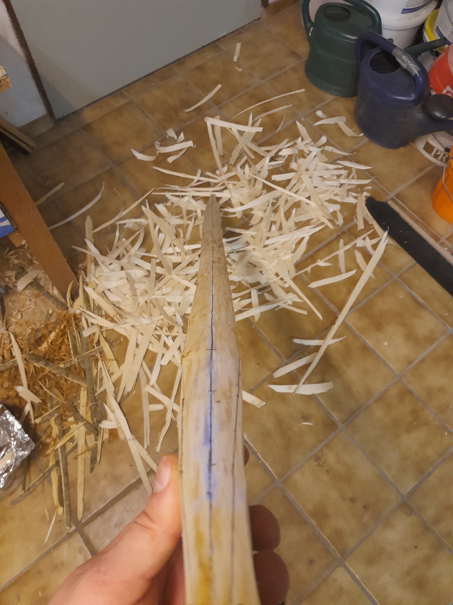

Mittellinie mit der Schlagschnur aufgebracht, anschließend mitm Bleistift nachgezeichnet und das Design aufgepinselt
Grob in Form gemessert
Leichter Reflex
Leichter Reflex

Ich denke das 50-60# bei sauberem Tiller und ein bischen Rösterei durchaus drin wären. Ich peile mal 40# an, da ich die letzten 1,5 Jahre Anwärterbedingt nicht zum schießen gekommen bin. Als Rückenring nehme ich den Ring direkt unter der Rinde.
Ich habe den Bogen mit Hufhobel, Ziehmesser, Schweifhobel und Ziehklinge soweit runtergearbeitet bis er sich im Bodentiller leicht biegen hat lassen. Danach gings ins Wohnzimmer zum trocknen.
Nach drei Tagen im Wohnzimmer ist das Gewicht gefallen: 473gr-464gr-461gr-460gr. Anschließend weiter die Wurfarme bearbeitet und mal probehalber Aufgespannt. Die äußeren Bereiche biegen noch zu wenig. Aber ich hab ja noch n Monat Zeit :)
